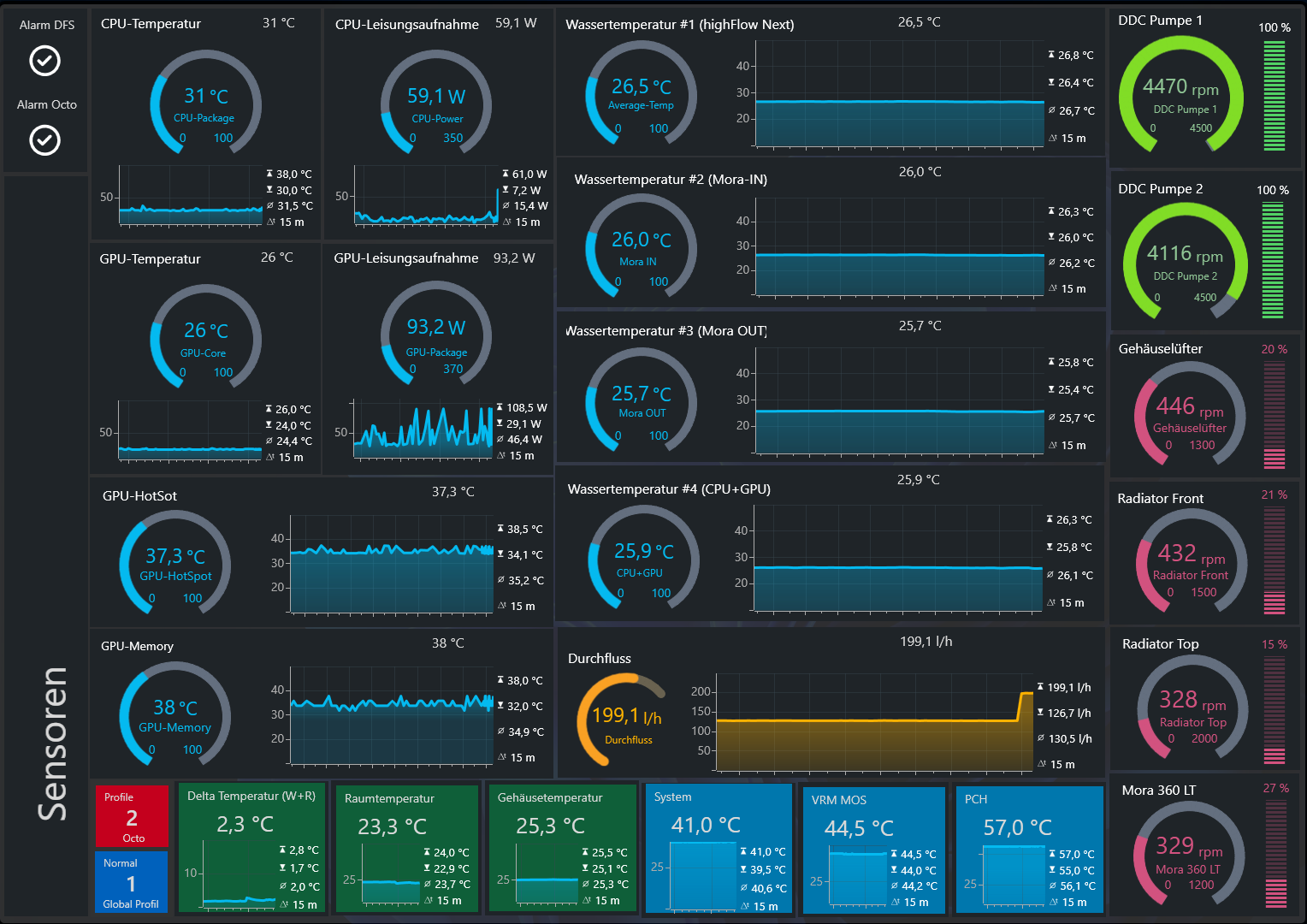

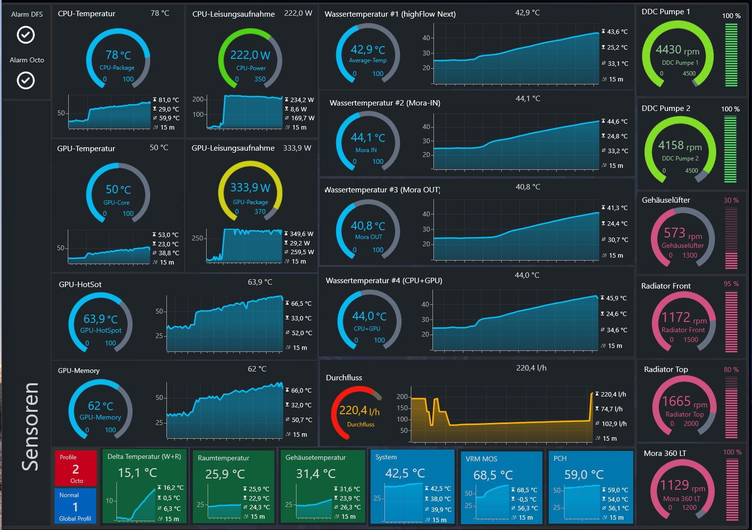

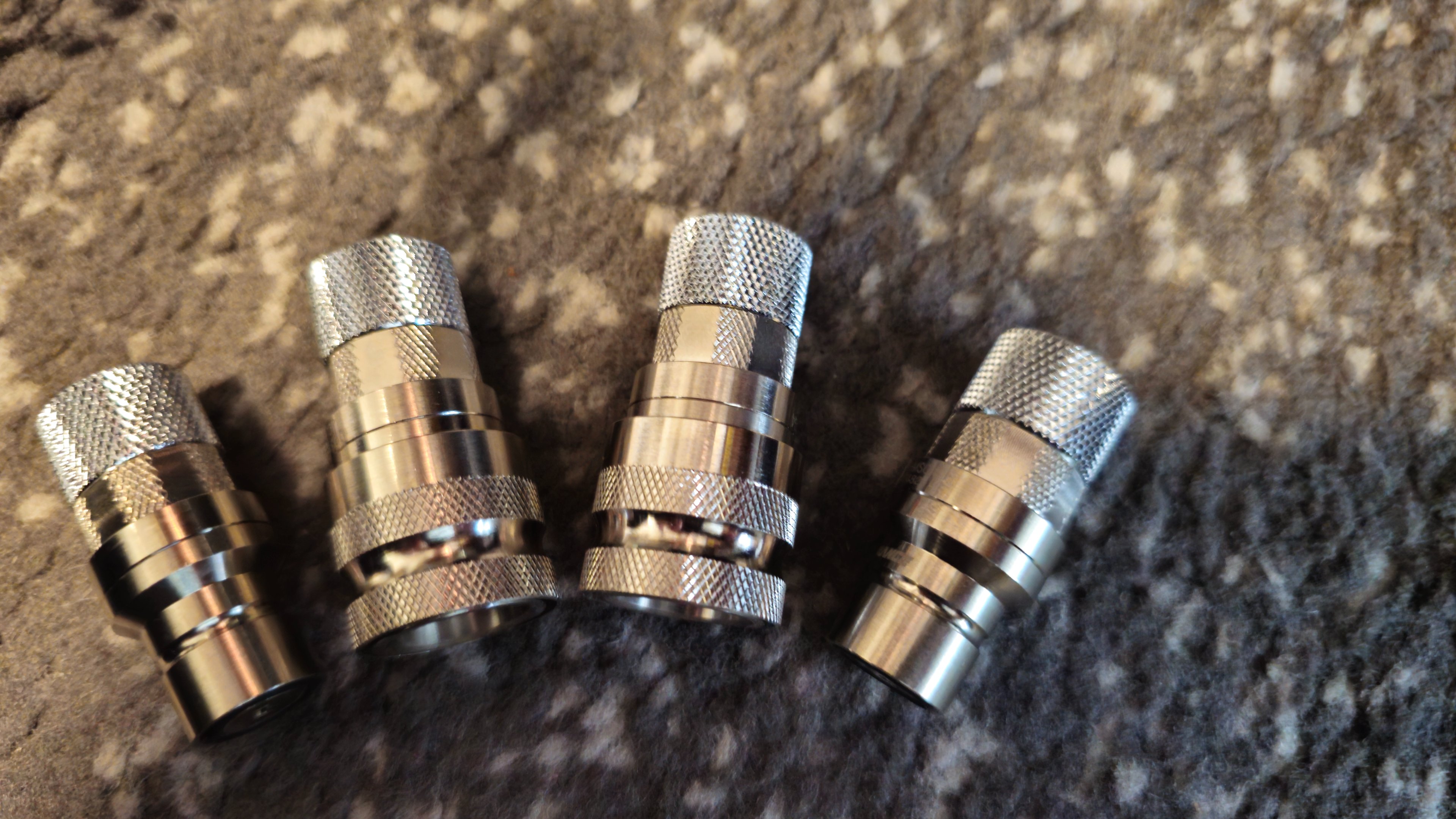

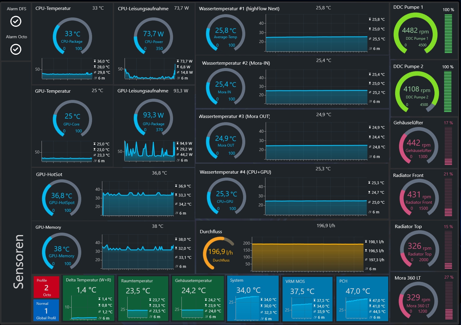

Von den neuen Koolance QD3 Schnellverschlüsse bin ich begeistert! Die sind kleiner als die High-Flow mit Reduzierung von Alphacool und bringen sogar mehr Durchfluss! Mit den anderen musste ich meine Wassertemperatur auf 45 °C bringen, um auf 200 l/h zu kommen. Mit den Koolance komme ich bereits mit Idle auf 197 l/h.
Mit 45 °C komme ich sogar auf 220 l/h.
Mit dieser hohen Temperatur mache ich es momentan beabsichtigt, damit die Luft was ich mit dem Austausch der Schnellkupplung mit in den Wasserkreislauf bekommen habe, wieder besser und schneller in den Ausgleichsbehälter zu treiben.

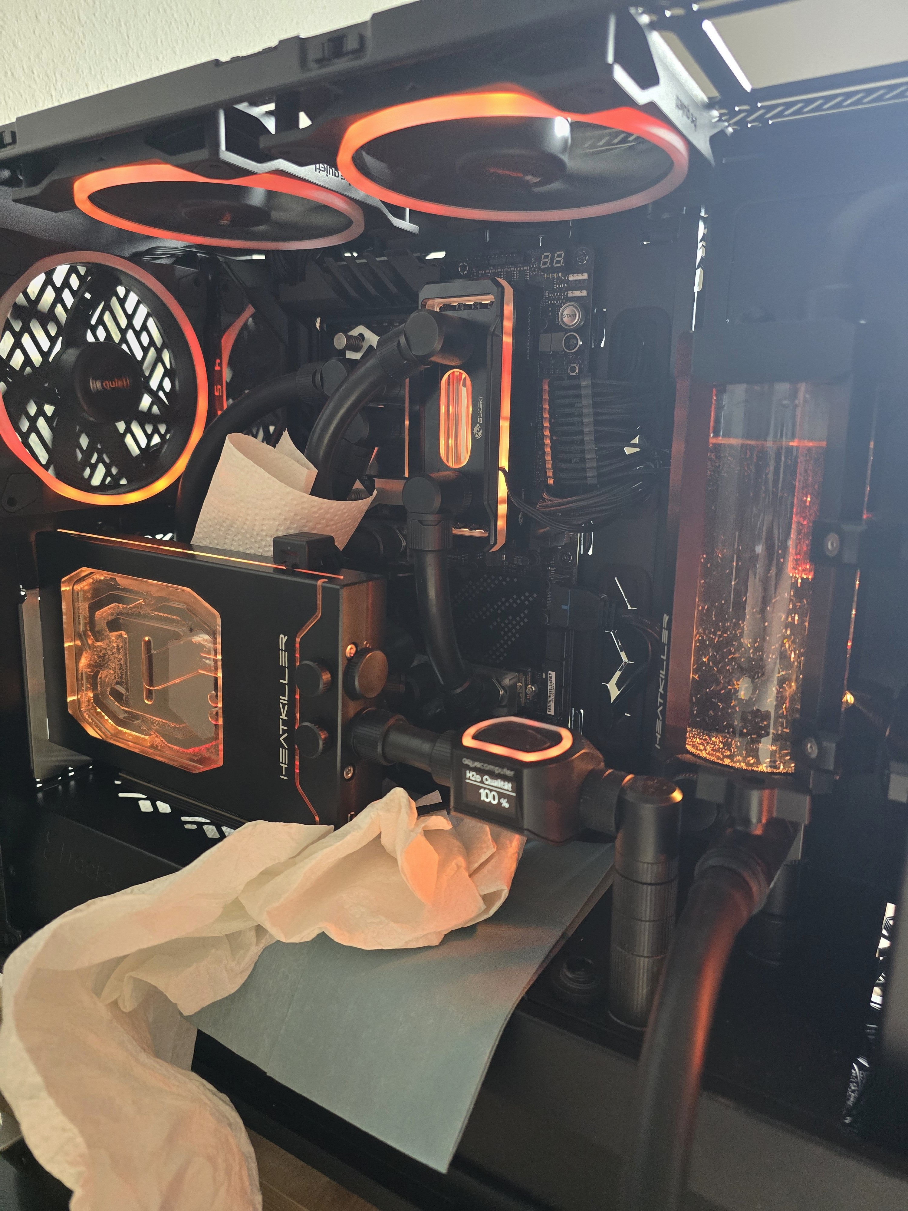

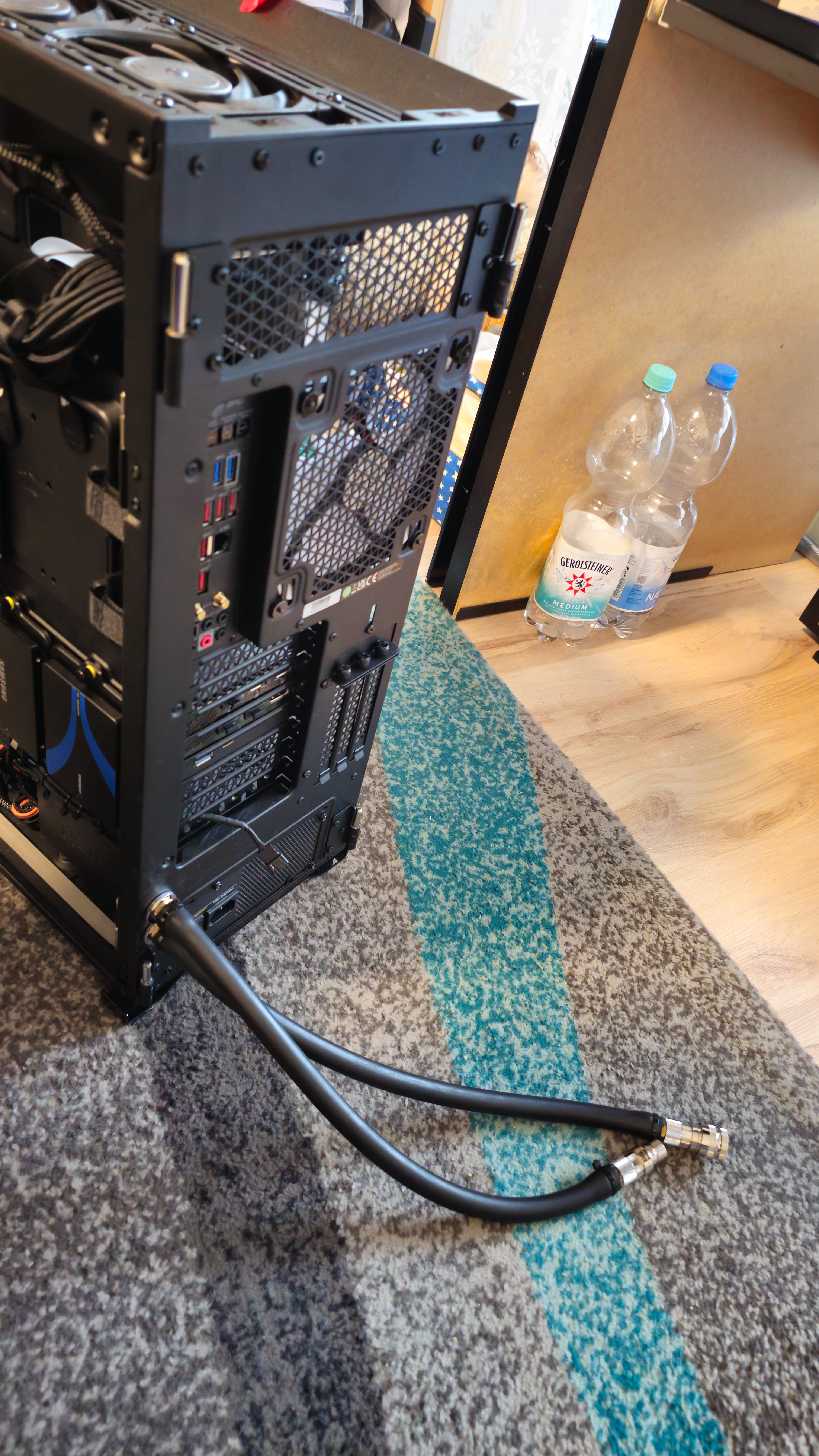

In meinem Fall habe ich sie verschraubbar gemacht. Habe mir welche mit male 1/4 Zoll Gewinde gekauft und jeweils immer ein Adapterstück draufgeschraubt. An den Schläuchen hatte ich bereits Tüllen drauf und da habe ich nur die Dichtung vorsorglich mit ausgetauscht.

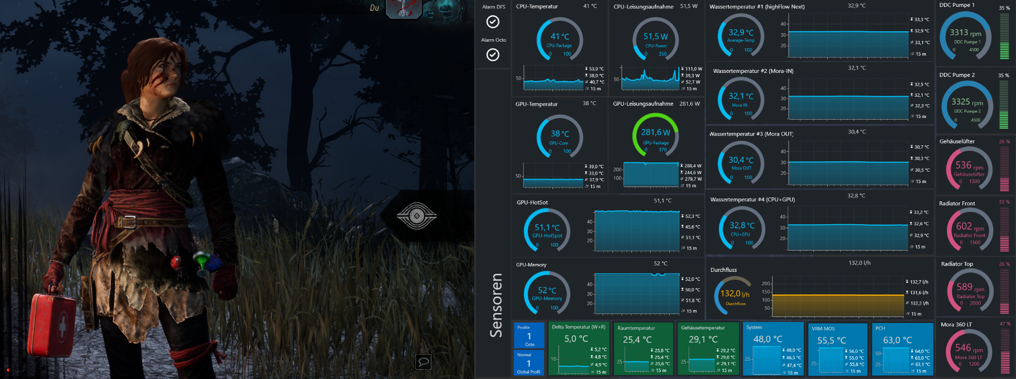

Du liest meine Beiträge nicht richtig.
Diese 45 °C erreiche ich kontrolliert, in dem ich meine Lüfter beabsichtigt komplett ausstelle.
Mit Last habe ich normalerweise auch um die 30 - 33 °C anliegen.
Früher, mit der alten Schnellkupplung musste ich 45 °C erreichen, damit ich auf 200 l/h kam. Mit der neuen Kupplung komme ich bereits mit Betriebstemperatur um die 24-25 °C auf solch einen Durchfluss.
Folglich hatte ich mit einer normalen Temperatur um die 25 - 30 Grad früher keine 200 l/h anliegen. Früher habe ich gerne meine Wassertemperatur auf 45 °C gebracht, damit sich der Druck im Kreislauf, bzw der Durchfluss erhöht und die Luft besser in den AGB mit voller Drehzahl der Pumpen getrieben wird.
Das sind aber nur Maßnahmen gewesen, die ich nach einem Umbau gelegentlich unternommen habe, um schneller und besser die Luft, die noch irgendwo eingeschlossen ist, herauszubekommen. Muss man natürlich nicht machen, die Luft geht auch so mit der Zeit von alleine raus. Mit dieser Methode geht es halt noch etwas besser und schneller.
Ps. Achte mal bei gleicher Pumpendrehzahl bei ansteigender Wassertemperatur auf dein Durchfluss.

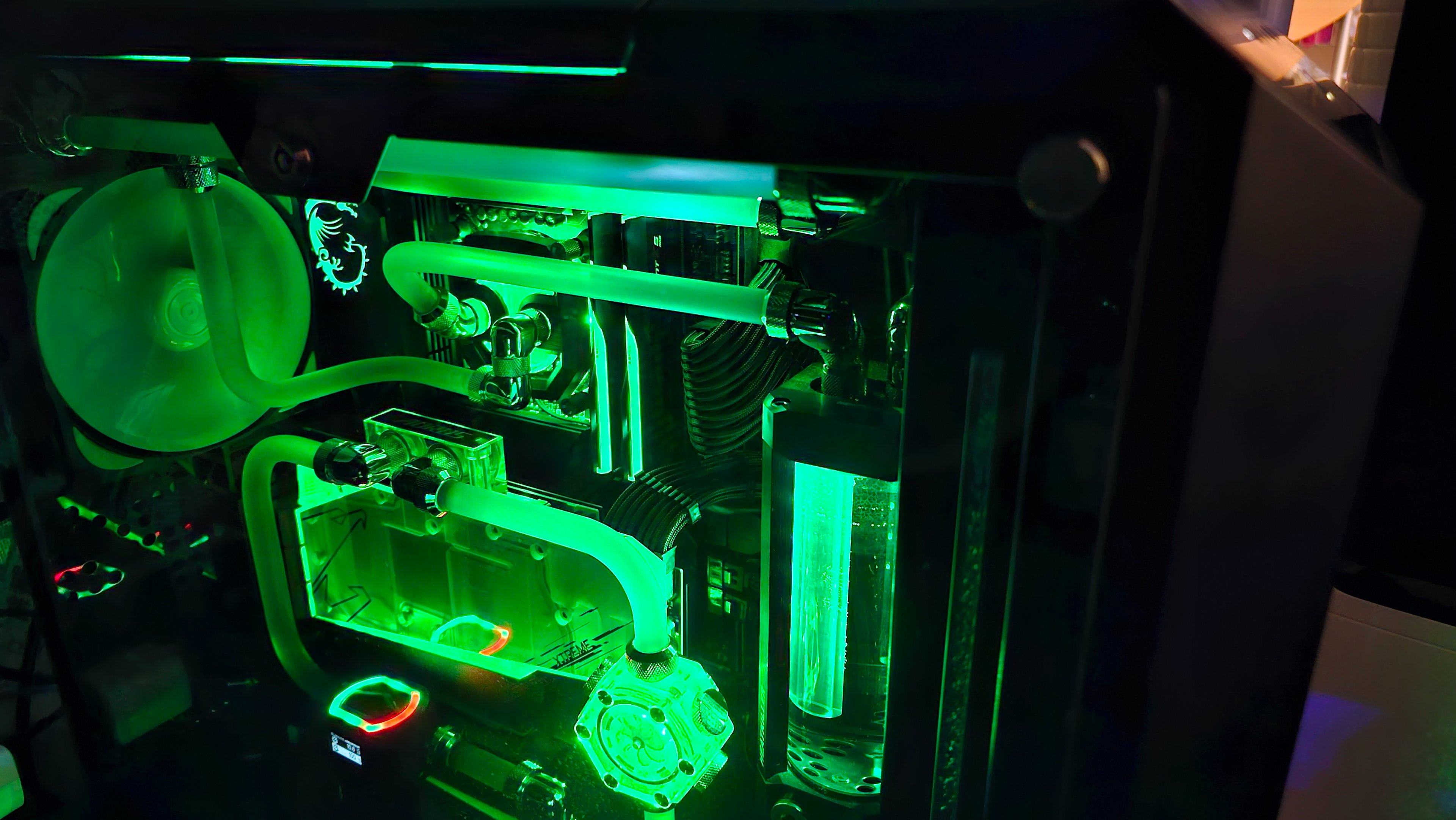

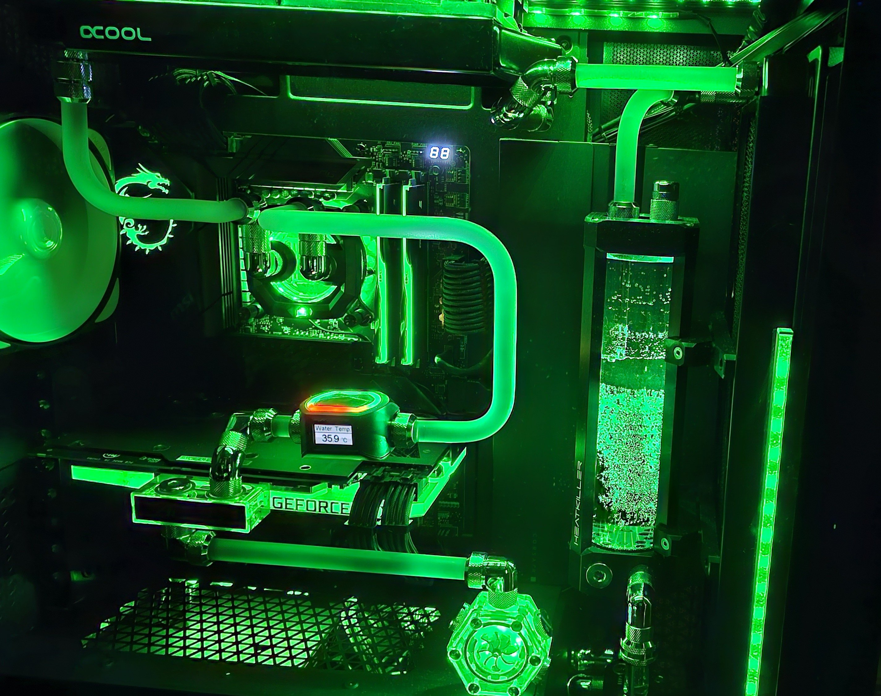

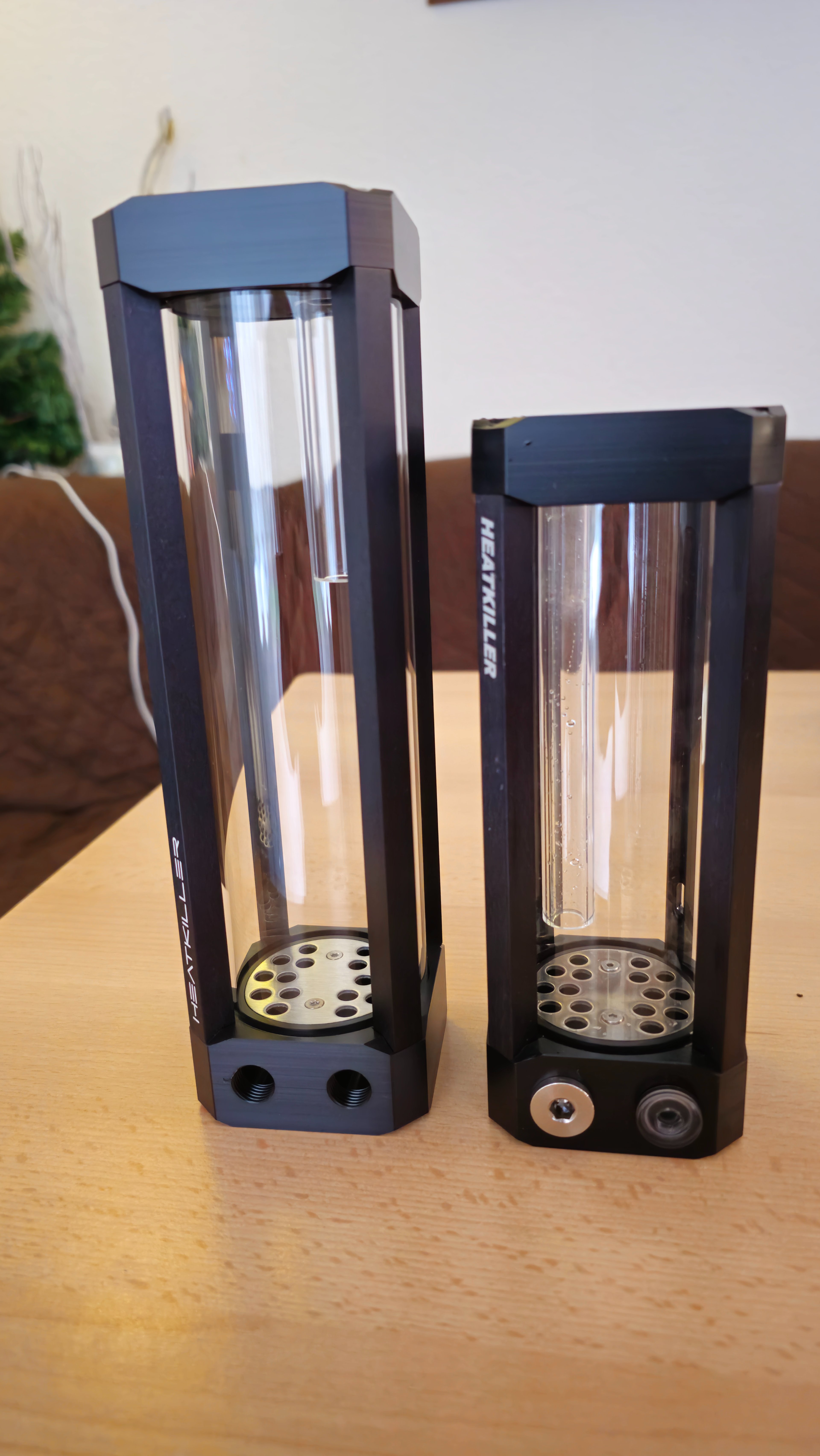

Hier mal ein Größenunterschied zwischen dem Tube 150 und dem Tube 200.
Es sind nur 5 cm Differenz, aber optisch sieht es schon krass aus. :D
Füllvermögen ist 375 vs. 500 ml.
Abmaße:
Tube 150: 70 x 70 x 196 mm
Tube 200: 70 x 70 x 246 mm
Habe gestern den Tube 150 durch den 200er ausgetauscht. :daumen:
Der 150er hat in meinem alten Gehäuse auch gut gepasst, jetzt habe ich aber alles in einem sehr großen Gehäuse (Corsair 7000D Airflow) eingebaut und optisch sah der 150er etwas verloren aus. :D
  • Bild 1, altes Gehäuse mit Tube 150.
  • Bild 2, neues Gehäuse mit Tube 150
  • Bild 3, neues Gehäuse mit Tube 200.
War aber eine reine optische Entscheidung, denn den Tube 150 hätte ich auch verbaut lassen können. :)
