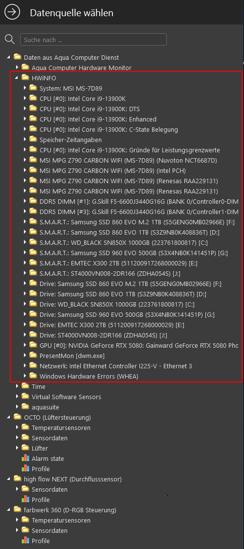

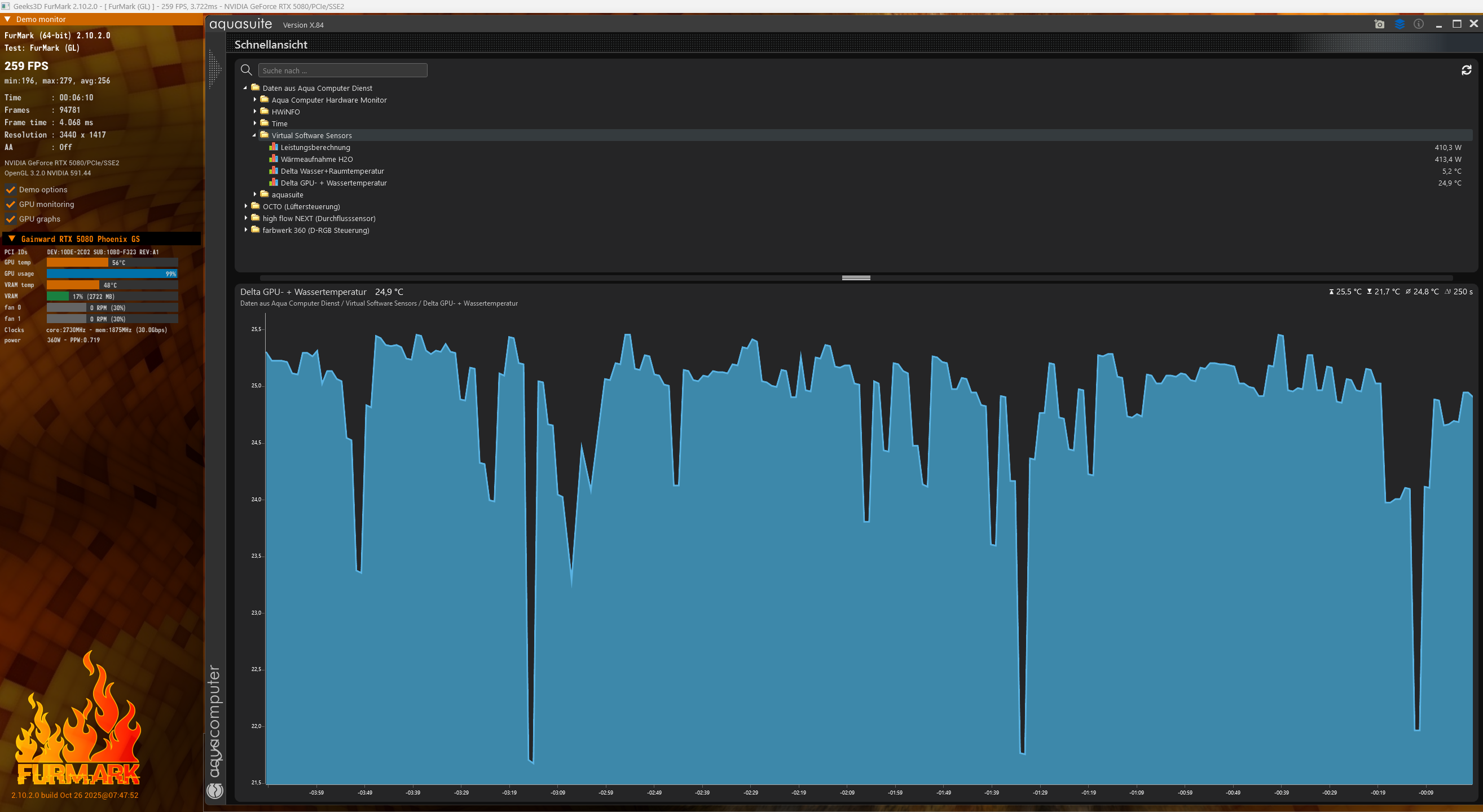

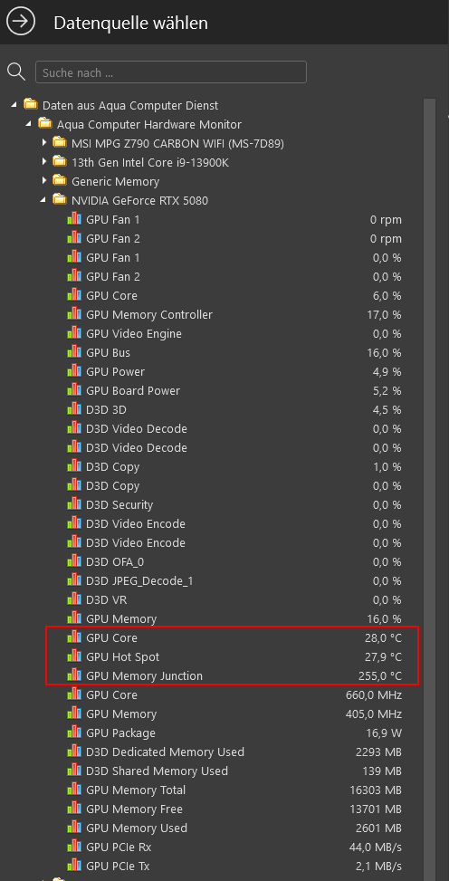

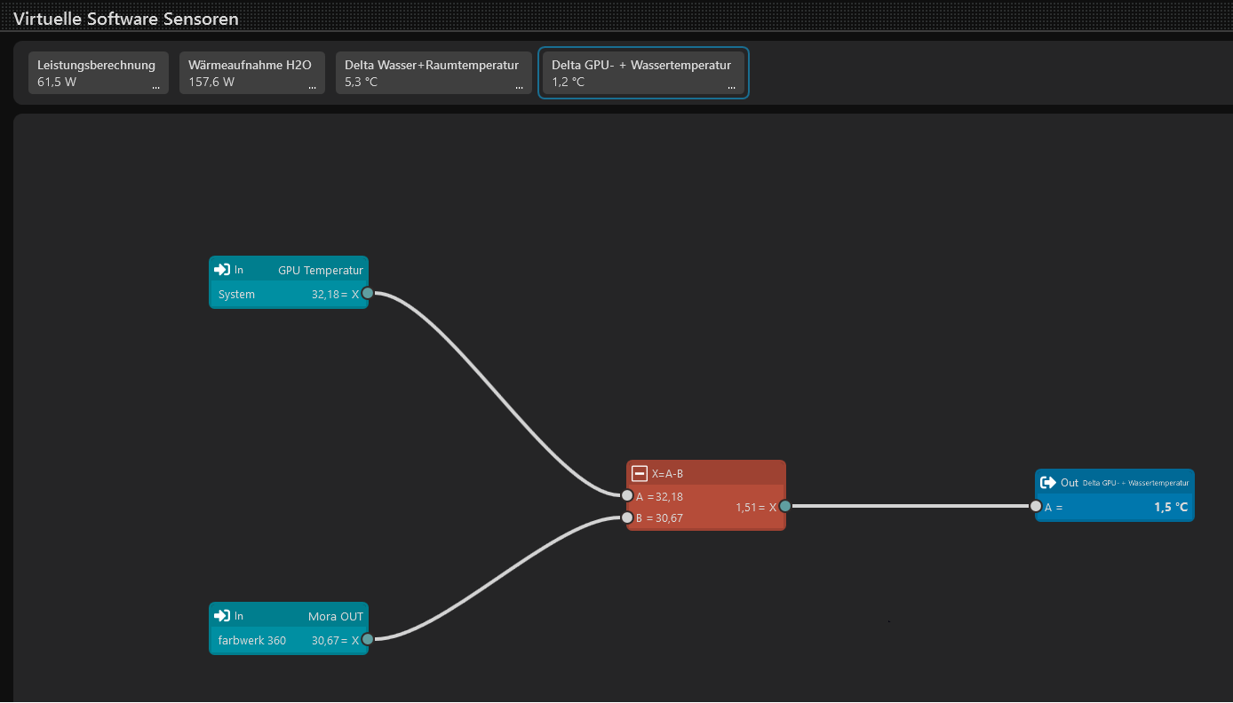

Habe mir mal einen Softwaretemperatursensor erstellt.
Die GPU-Temperatur wird aus HWInfo entnommen, denn die Aquasuite scheint diese mit der RTX 5080 nicht 100 % korrekt auszulesen. Die Wassertemperatur kommt vom Mora und geht direkt zur Grafikkarte.

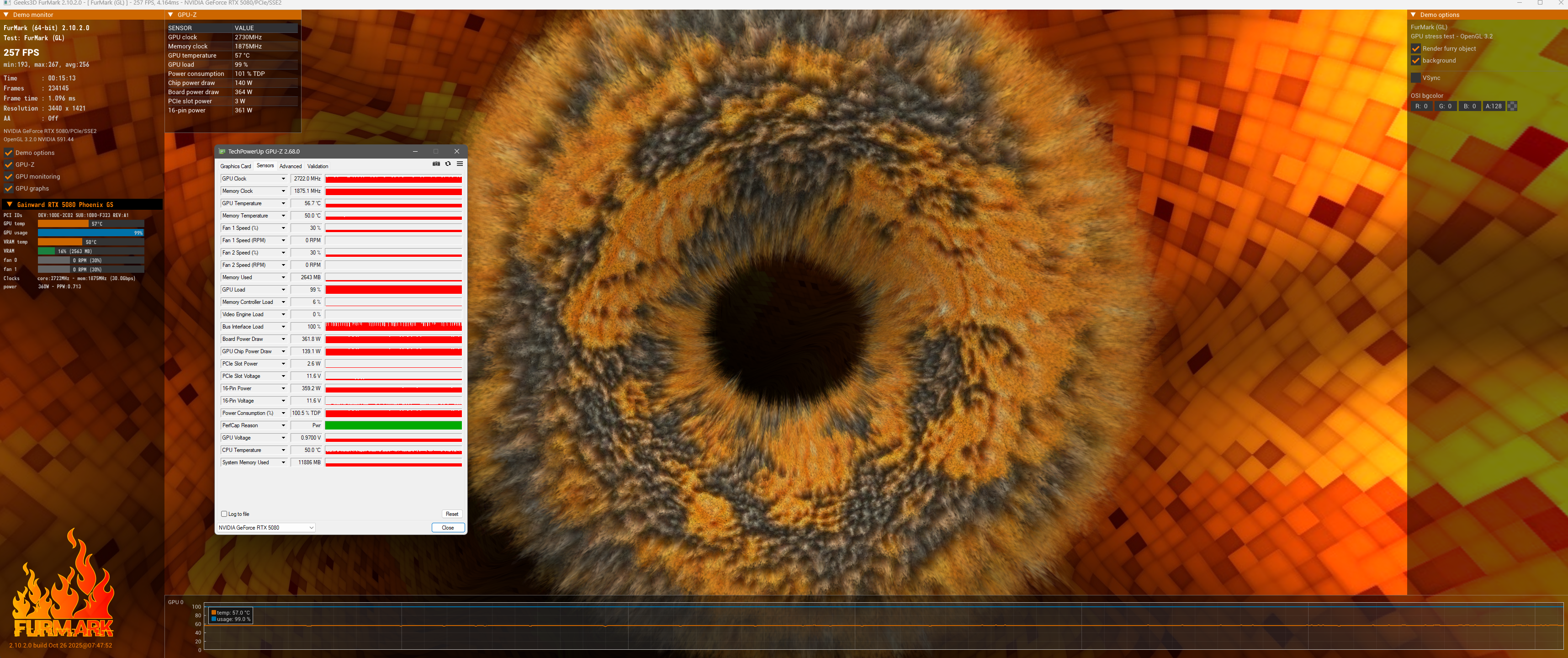

Konnte ich jetzt mit Furmark etwas genauer ermitteln.

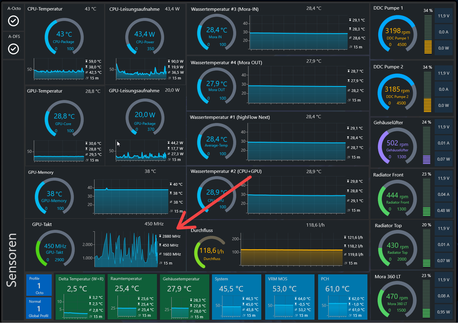

Kleiner Hinweis vielleicht noch, falls jemand solch eine Übersichtsseite ständig auf einem zweiten Monitor mitlaufen lässt. Da mit der RTX 5000er-Serie kein Hotspot mehr mit vorhanden ist, habe ich diese Messung mit dem GPU-Takt ersetzt. Hierbei ist mir aufgefallen, dass selbst mit Idle, auch wenn absolut nichts läuft, der GPU-Takt nicht zur Ruhe kommt.

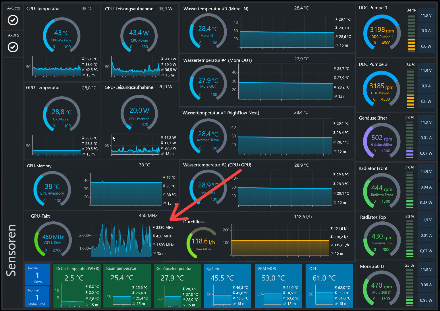

Der GPU Takt schwankt die ganze Zeit zwischen 2880 MHz und 1600 MHz im Durchschnitt. Gelegentlich geht es kurz auf 900 MHz oder sogar bis auf 450 MHz herunter. Die Leistungsaufnahme liegt um die 24 bis 34 Watt.
Diese 450 MHz sind jetzt zufällig mit diesem Screenshot erschienen. Normalerweise hält sich der Takt über 1000 MHz. Hängt sicherlich auch davon ab, was ausgegeben und berechnet werden muss.
Nehme ich die Übersichtsseite raus, dann geht die Leistungsaufnahme auf 14 Watt zurück und der GPU Takt geht auf ~270 MHz runter und hält sich sehr lange mit diesem Takt. Natürlich kann, je nachdem, was aufgerufen wird, die Taktrate kurzzeitig höher ausfallen.
Mit einer Übersichtsseite, was ständig mitläuft, wird daher die Grafikkarte belastet und geht nicht richtig in den Energiesparmodus. Noch nicht mal mein zweiter Monitor belastet die Grafikkarte so stark aus. Wobei ich nur einen 15,6 Zoll FullHD portabel Monitor, als zusätzlichen Bildschirm mit dabei habe.
Momentan habe ich die Übersichtsseite mit anzeigen lassen, da ich noch einiges mit der neuen Grafikkarte einsehen möchte. Aber ich werde sie demnächst wieder ausstellen und werde mir die Übersichtsseite dazu nicht mehr dauerhaft ausgeben lassen.

Das ist eine der Gründe warum ich lieber AIDA64 für mein Sensorpanel verwende.
Mit der Übersichtsseite der Aquasuite hatte ich es auch erst probiert, war aber alleine auf Grund des Umgangs nicht ganz zufrieden.
Ich habe ganz gerne noch ein paar mehr Infos, die damit nicht umzusetzen sind.
Ich habe zwar noch ein 11" HDMI Display, für eine USB Variante kommt erstmal nicht ins Haus, aber hier habe ich das angesprochene Problem mit der GPU auch.
Das ist schon etwas ärgerlich, lässt sich laut Aussage von AquaComputer leider nicht vermeiden.
Ich lass mir meine Daten auf dem 2. Monitor anzeigen, dass frisst mit AIDA64 keine Mengen am MHz.

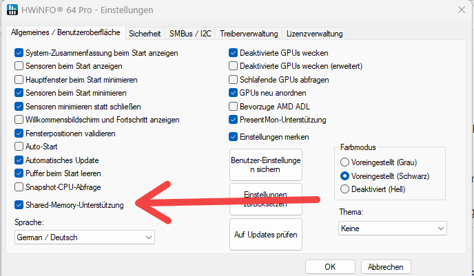

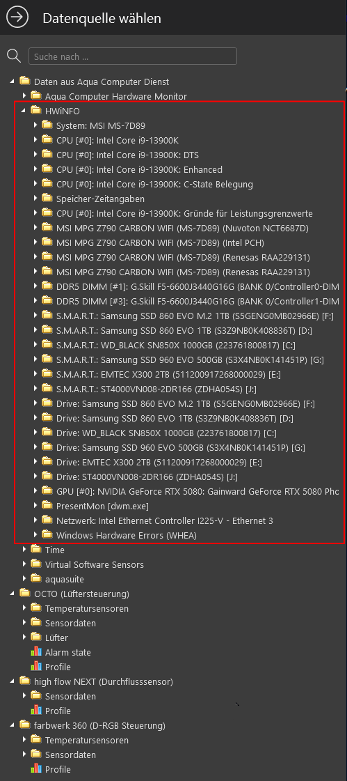

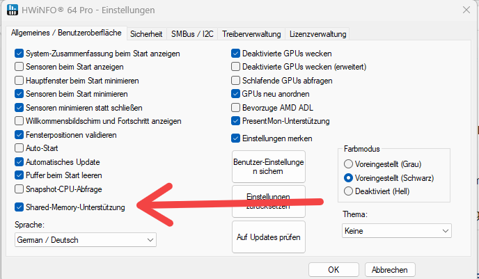

Mit HWInfo geht es auch und kostet nur 14,79 EUR im Jahr.
Hierzu muss nur in den Einstellungen diese Option aktiviert werden.
Danach lässt sich alles auch mit der Aquasuite einbinden.
Soll auch ohne ABO gehen, nur muss dann immer wieder HWInfo in den Einstellungen zum Einbinden umgestellt werden. Habe aber keine Ahnung, ob das stimmt, da ich das ABO mit HWInfo bereits seit einem Jahr am Laufen habe. Auf HWInfo mit der Aquasuite habe ich erst vor ein paar Tagen gesetzt, weil die RTX 5080 mit der Aquasuite Abweichungen mit den Quelldaten hat.

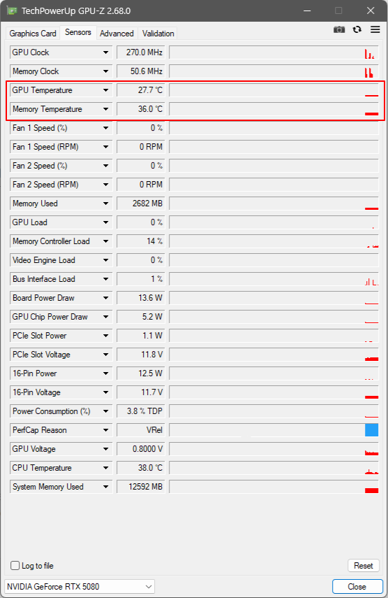

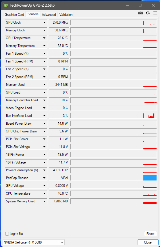

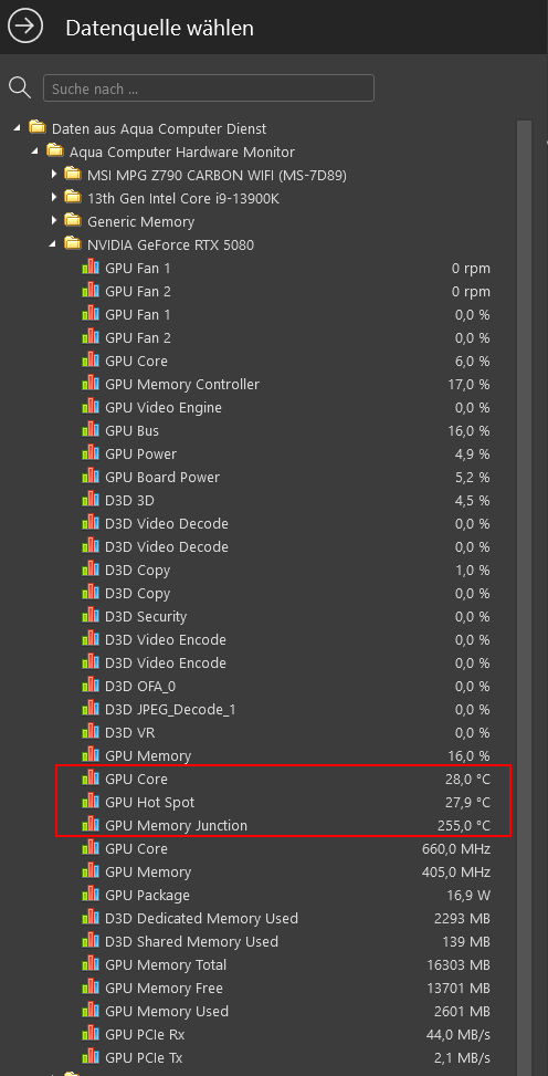

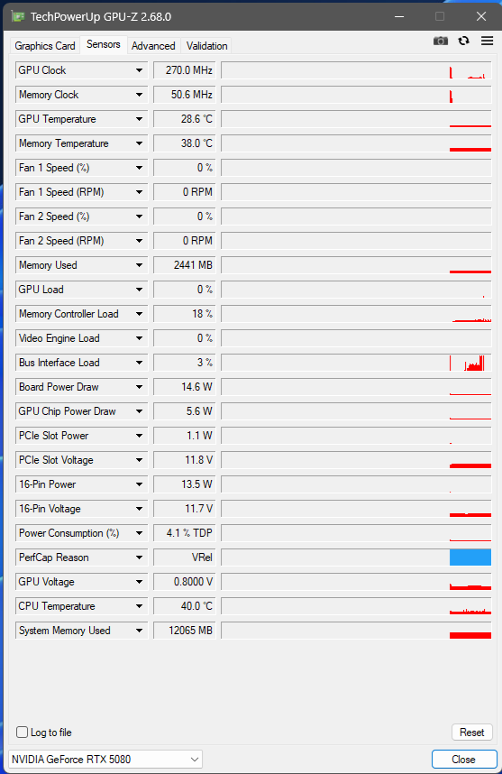

Wenn man sich die GPU Temperatur, die Memory Temperatur anschaut, wirft es fragen auf. Zudem gibt es mit der RTX 5000er-Serie keine Hotspottemperatur mehr. Das scheint irgendwie noch nicht ganz zu passen.

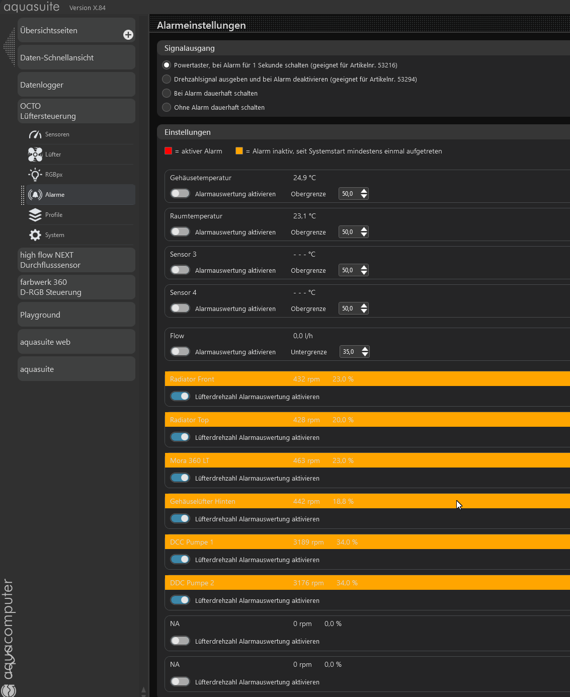

Meine Lüfter und auch meine zwei DDC Pumpen sind mit dem Octo verbunden und der Octo hat hierzu eine Alarmfunktion. Solle eines der Anschlüsse keine Drehzahl zurückgeben, dann blinkt die obere + die vordere Seite mit den RGB Strips, die ich dort mit verbaut habe, rot.
In der Aquasuite lässt sich dann ersehen, was genau hier ein Problem darstellt. Das ist bei mir sogar der Fall, weil Aquacomputer hier versäumt hat, eine gewisse Zeit nach dem Rechnerstart als Default zu setzen. Habe Lüfter oder vielleicht sind es auch die Pumpen, die mit dem Einschalten etwas verzögern und dann blinkt mein Gehäuse 2-3 mal rot.
