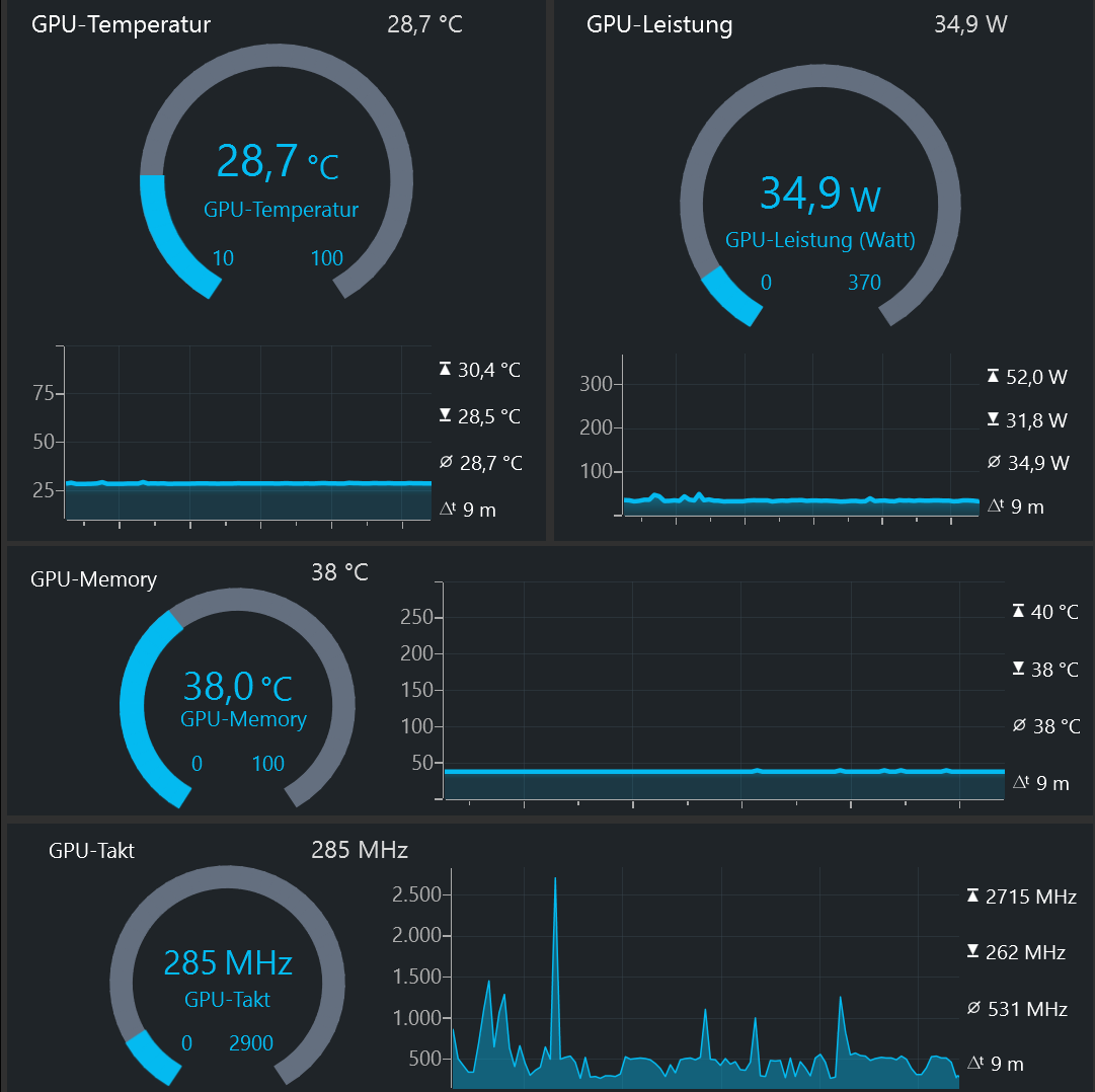

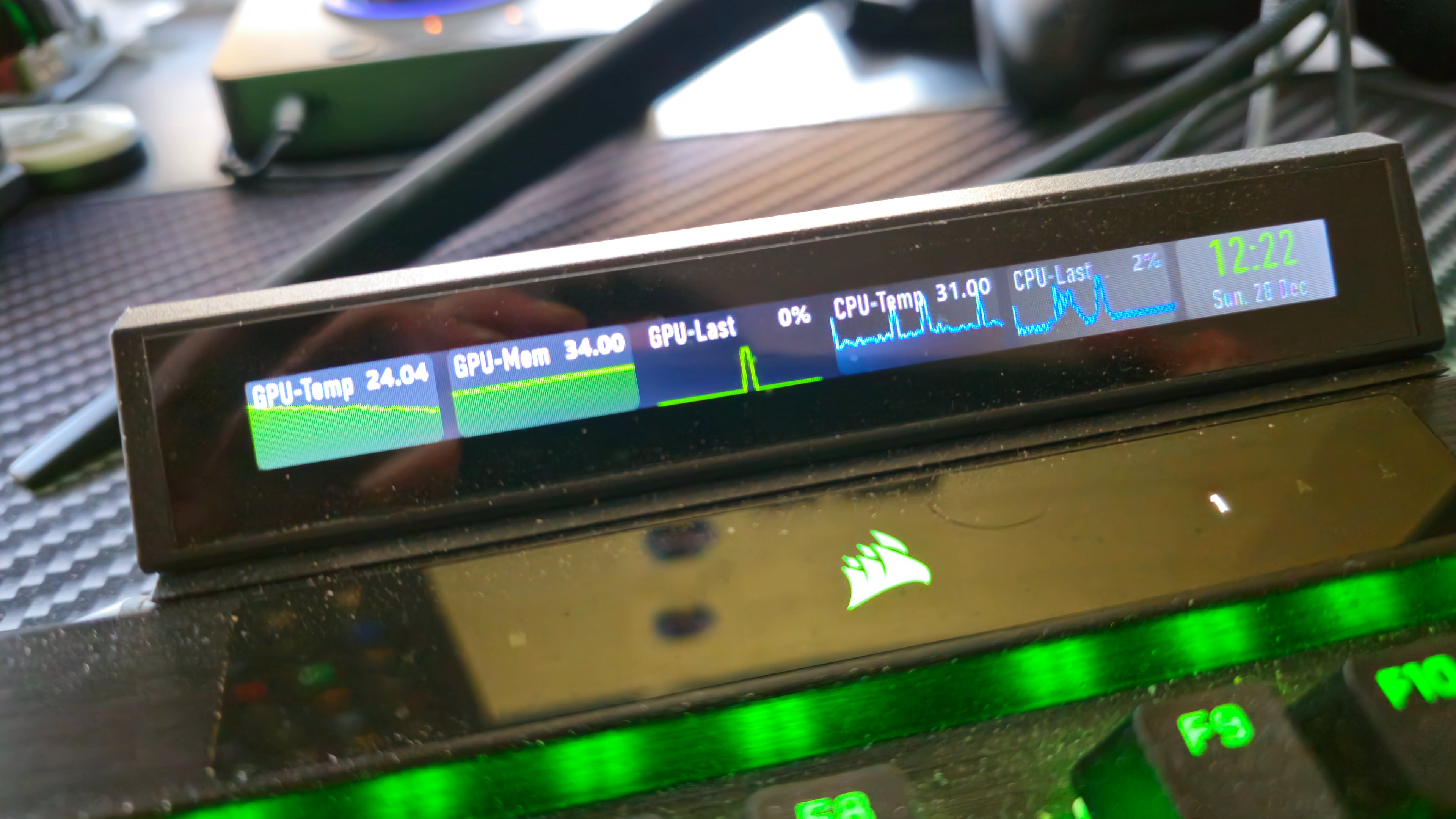

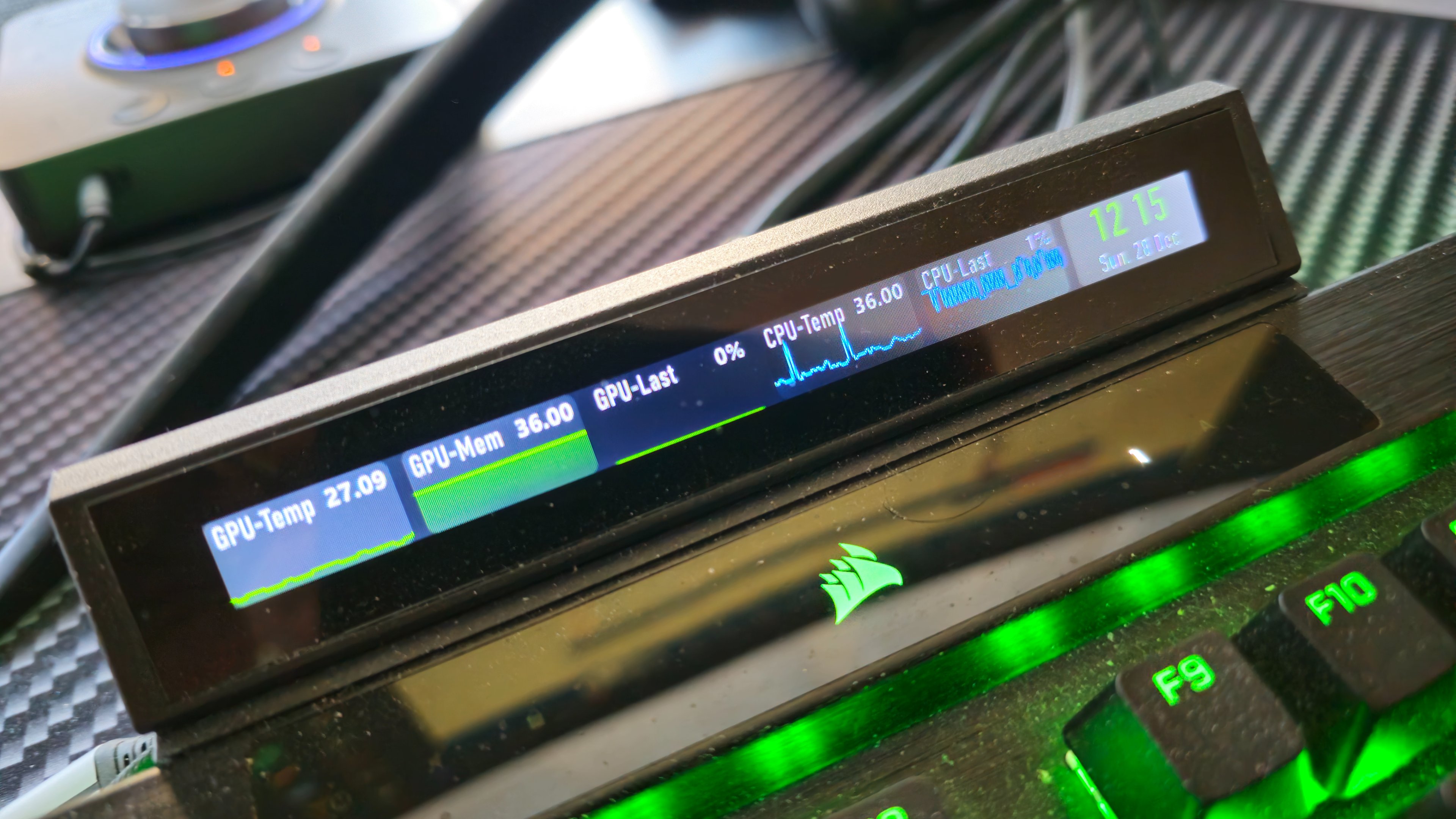

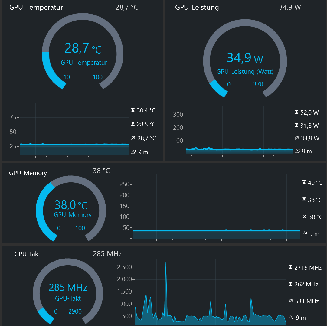

Habe ja letztens meine Temperaturen mittels ICUE mir auf meinem Display der Tastatur mit eingerichtet und finde, dass ich damit sehr gut zu Recht komme.
(Mit dem zweiten Bild steht die Balkontür offen und der Rechner + der Mora bekommt kalte Luft ab.)
Die Übersichtsseite auf meinem zweiten Monitor, nehme ich nur mit dazu, falls ich die Wassertemperatur mit dazu haben muss. Denn diese lässt sich mit Corsair nicht mit einbinden. Das Display hat aber ein Touchscreen und so lassen sich auch weitere Seiten mit Icons einrichten. Hatte ich früher auch so eingerichtet, nur habe ich die Icons darauf bisher nicht oft genutzt.

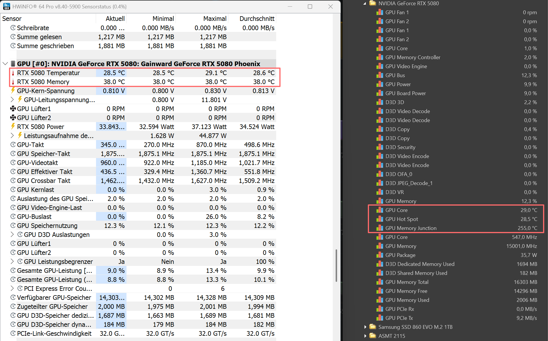

Habe mal im Aquacomputer Forum ein Thema erstellt.
RTX-50xx - Temperaturdaten - Aquacomputer-Forum
Hintergrund ist, dass die Aquasuite die Daten der RTX 5080 Grafikkarte nicht korrekt ausliest.
Momentan nutze ich dazu HWInfo zum Auslesen, aber das sehe ich auch nicht als Lösung an, da HWInfo hierzu im Hintergrund mitlaufen muss.
Zudem klappt es auch mit dem kleinen Display (siehe Beitrag 552) an meiner Tastatur.
Das Problem wurde aber vor längerer Zeit im englischsprachigen Forum bereits gemeldet.
RTX Accurate Temp Data
