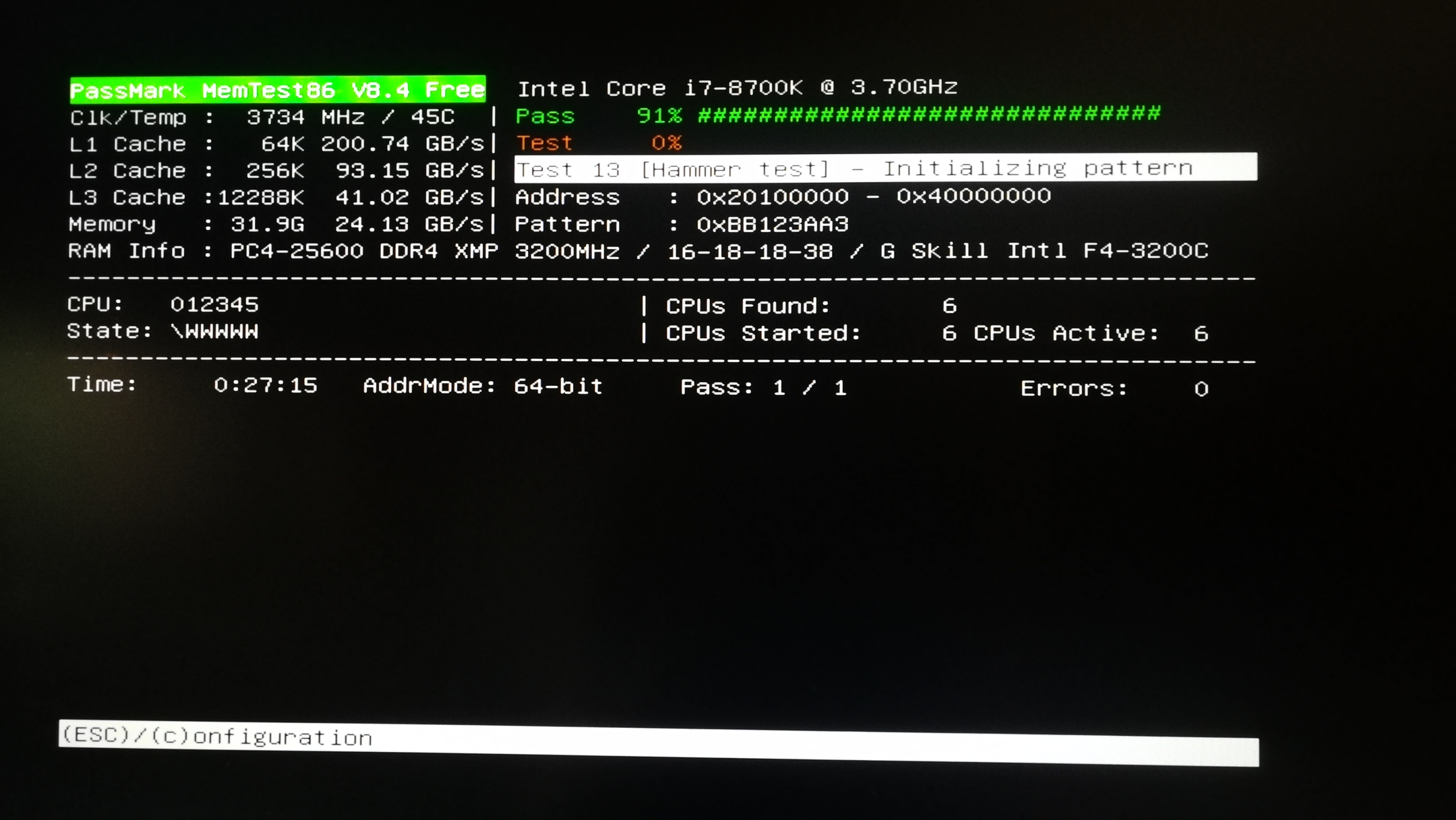

Falls jemand noch mitliest und antworten will. Hatte vohin Absturz von DWM.exe im Dauerloop und in einem entsprechenden Thread geantwortet. Da stand auch was von Memtest benutzen. Habe ich angeschmissen und von 4 mal wiederholen auf 1 mal gestellt und gestartet. Im 8. von 13 Tests dann Error. Gleich abgebrochen und den Takt von 3300 auf 3200 gestellt und nochmal gestartet. Bisher hat er keine Error. Sind die neuen RAM-Chips für 3300 zu schlecht oder der Speichercontroller für Vollbelegung zu schlecht? Oder brauchen 3300 und 3400 doch Gefummel in den Subtimings?
https://www.computerbase.de/forum/threads/dwm-exe-stuerzt-ab.1954698/
Edit:
Mit Stock-Settings lief der RAM durch, auch wo ich später nochmal wiederholt habe. Keine Fehler.

Hier noch der Fehlerbericht:
Zusammenfassung
Bericht Datum2020-09-27 18:36:16
Generiert vonMemTest86 V8.4 Free (64-bit)
ErgebnisDURCHGEFALLEN
System Information
EFI Spezifikationen2.60
System
ManufacturerTo Be Filled By O.E.M.
Product NameTo Be Filled By O.E.M.
VersionTo Be Filled By O.E.M.
Serial NumberTo Be Filled By O.E.M.
BIOS
VendorAmerican Megatrends Inc.
VersionP4.20
Release Date10/31/2019
Baseboard
ManufacturerASRock
Product NameZ370 Gaming K6
Version
Serial NumberM80-AA018200258
CPU TypIntel Core i7-8700K @ 3.70GHz
CPU Frequenz3734 MHz [Turbo: 4843.9 MHz]
# Logische Prozessoren6
L1 Cache4 x 64K (206721 MB/s)
L2 Cache4 x 256K (95121 MB/s)
L3 Cache12288K (42374 MB/s)
Speicher32709M (25093 MB/s)
DIMM Slot #08GB DDR4 XMP PC4-25600
G Skill Intl / F4-3200C16-8GVKB
16-18-18-38 / 3200 MHz / 1.350V
DIMM Slot #18GB DDR4 XMP PC4-25600
DIMM Slot #28GB DDR4 XMP PC4-25600
DIMM Slot #38GB DDR4 XMP PC4-25600
Ergebnis Zusammenfassung
Test Startzeit2020-09-27 18:21:05
Laufzeit0:14:28
Getesteter Speicherbereich0x0 - 86F000000 (34544MB)
CPU AuswahlmodusParallel (Alle CPUs)
ECC PollingAktiviert
Bestandene Tests8/9 (88%)
Niedrigste Fehleradresse0x4298ADC60 (17048MB)
Höchste Fehleradresse0x4298ADC60 (17048MB)
Bits in Fehlermaske0000000000004000
Bits in Fehler1
Max zusammenhängende Fehler1
TestBestandene TestsFehler
Test 0 [Adressen Test, fortschreitende Einsen, 1 CPU]1/1 (100%)0
Test 1 [Adressen Test, eigene Adresse, 1 CPU]1/1 (100%)0
Test 2 [Adressen Test, eigene Adresse]1/1 (100%)0
Test 3 [Bewegte Inversionen, Einsen & Nullen]1/1 (100%)0
Test 4 [Bewegte Inversionen, 8-bit Muster]1/1 (100%)0
Test 5 [Bewegte Inversionen, Zufallsmuster]1/1 (100%)0
Test 6 [Blockbewegung, 64-byte Blöcke]1/1 (100%)0
Test 7 [Bewegte Inversionen, 32-bit Muster]1/1 (100%)0
Test 8 [Zufallszahlensequenz]0/1 (0%)1
Test 9 [Modulo 20, Einsen & Nullen]0/0 (0%)0
Test 10 [Test auf verblassende Bits, 2 Muster, 1 CPU]0/0 (0%)0
Test 13 [Hammer test]0/0 (0%)0
Letzte 10 Fehler
2020-09-27 18:32:09 - [Datenfehler] Test: 8, CPU: 5, Adresse: 4298ADC60, Erwartet: A06BC5CD, Tatsächlich: A06B85CD
Certification
This document certifies that the Tests described above have been carried out by a suitably qualified technician on the System described above.
Signed
___________________________
Probier doch mal, nur die neuen von Samsung hoch zu knallen in den empfohlenen slots
Mischbestückung in einem Kanal ist meistens nicht gut. Die Samsung scheinen ja die besseren zu sein, also die in den Kanal 1 (A1 / A2) und die anderen in Kanal 2 ( B1 / B2).
Dann nochmal die 3200 MHz probieren, die VDIMM auf 1,37 V erhöhen und die SOC spannung auf 1,1 V festlegen.
P.S. Stell mal bitte hier die Screenshot vom Thaiphoon Burner rein, von beiden RAM Kits.
Woher die Annahme, dass die Samsung besser sind? Vor der Aufrüstung hatte ich nur die Hynix und die liefen beim Zocken mit 3400, mit den Timings aus dem XMP-Profil und mit den Nebenspannungen:
VCCIO -> 0,95V, VCCST -> 1,0V, VCCSA -> 1,05V, VCCPLL -> Auto (1,2V)
Diese entsprechen auch den Stock-Werten, außer VCCPLL. Allerdings habe ich vorher keinen Memtest gemacht und ich kann mich auch an keinen Absturz von DWM.exe im Loop erinnern.
Auf 3200 gehen die auch, Memtest hat keine Fehler gefunden. Der Fehlerbericht ist von 3300.
