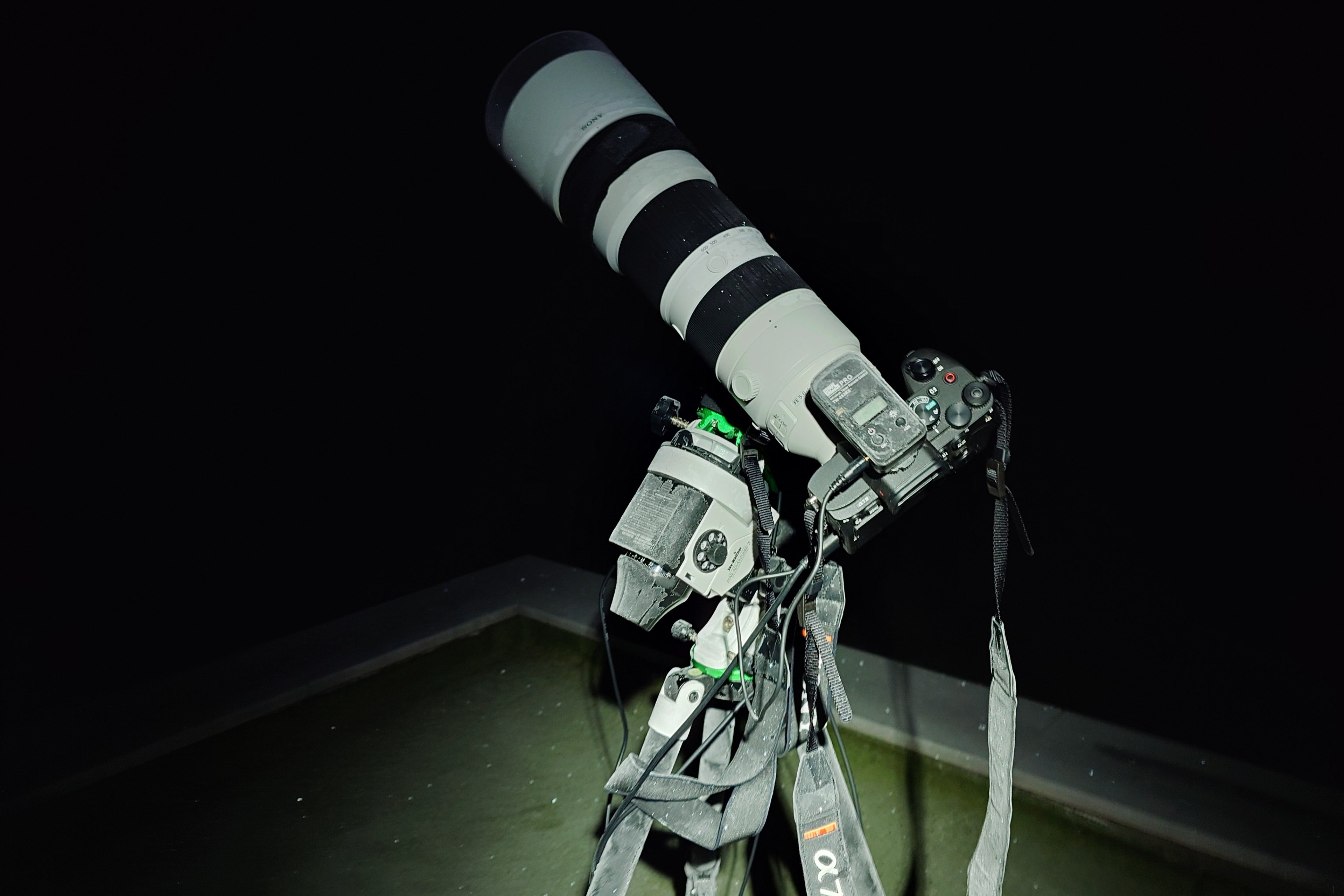

Hier mal ein Beispiel wie das aussehen kann mit meiner A7IV und einem 200-600 f5.6

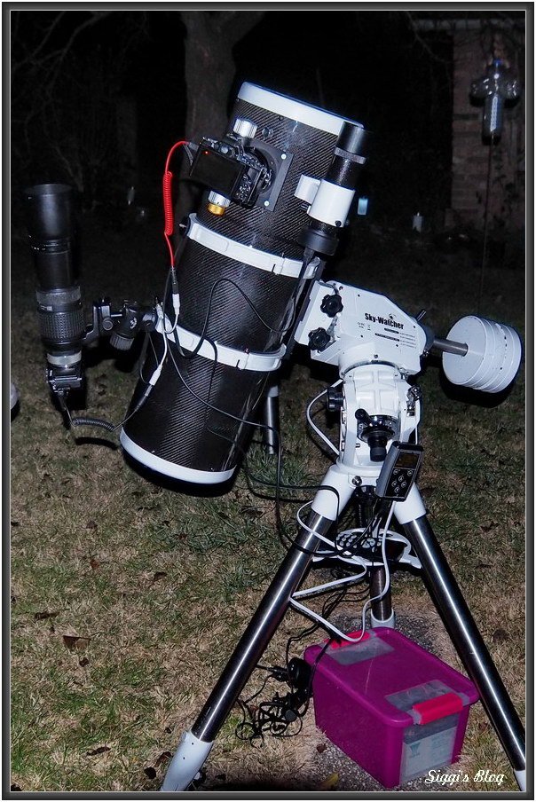

So ist es. Ich habe am 800m Spiegelteleskop zum Guiden (mit MGenII) ein ganz günstiges 9x50 Sucherfernrohr.
Da ich zwei habe ist auf einem die Guidingcamera ist auch fix drauf.
Habe innen ein kleines Trockensackerl eingeklebt mit Tixo, weil es mal innen angelaufen ist. Als es vom Sommer in den Herbst ging.

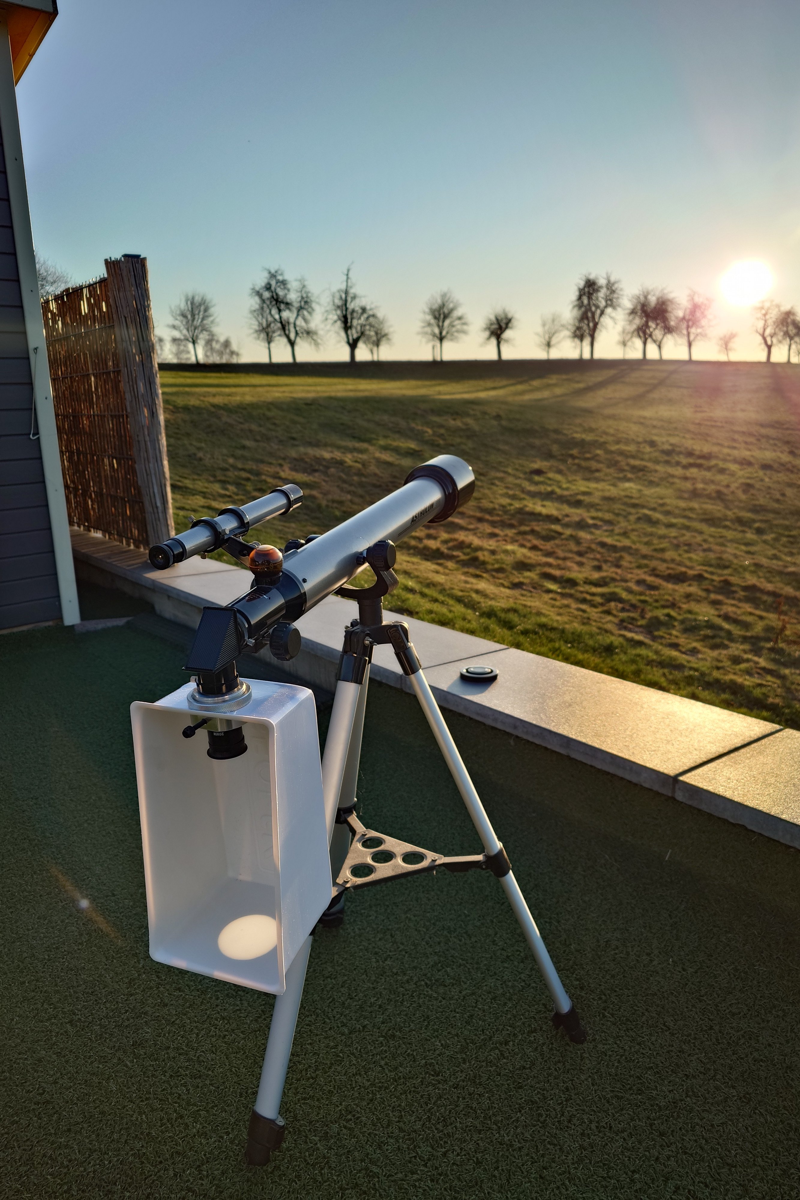

Dann hab ich angefangen das uralt Teleskop mal als Projektor zu Testen. Hat geklappt und damit bereit für den Umbau sodass es auf die kleine Montierung passt :)
Da es wieder schneien soll lieber jetzt alles versuchen :D

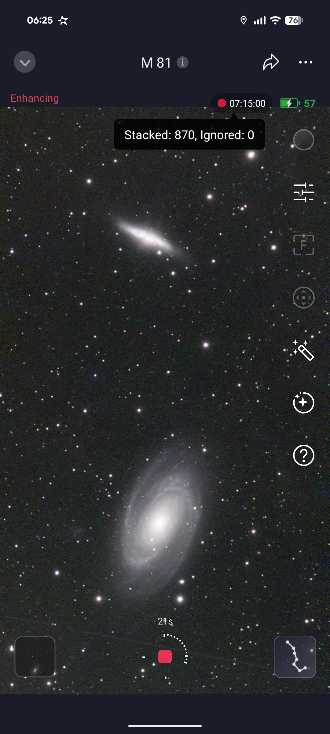

Bortle 5-6 Balkon - alles 30s Exposures
Noch 2 Nächte mit gutem Himmel sind vor mir.
Reaktionen: Laz-Y, AB´solut SiD, Pinguin1 und eine weitere Person

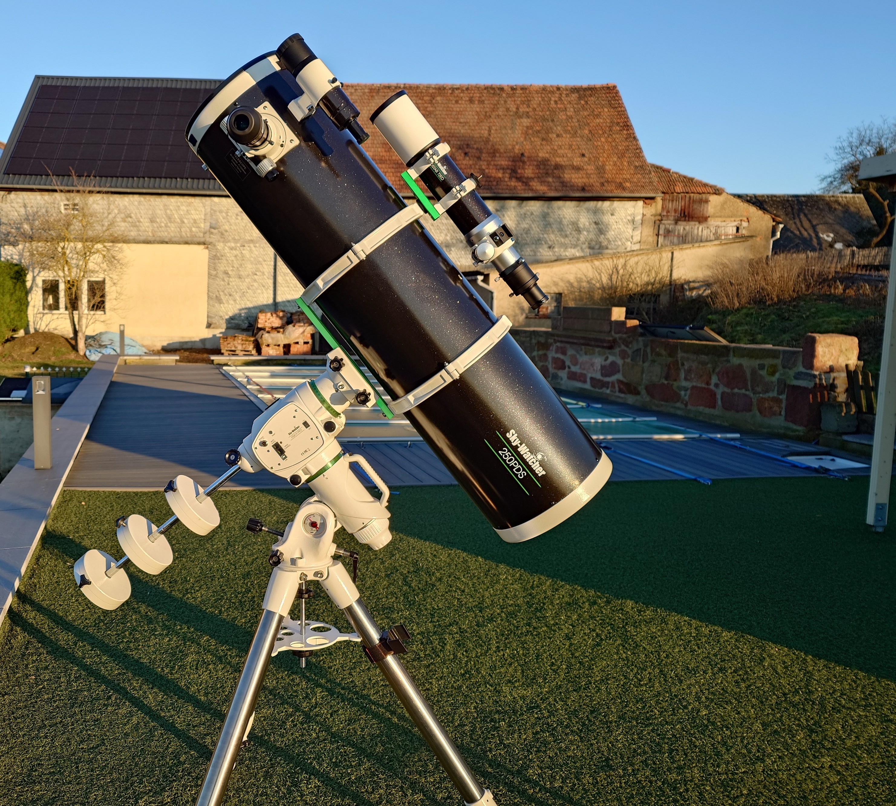

Anbei ein Bildchen aus 2015....... und mein Himmel über den Garten
Reaktionen: PS828

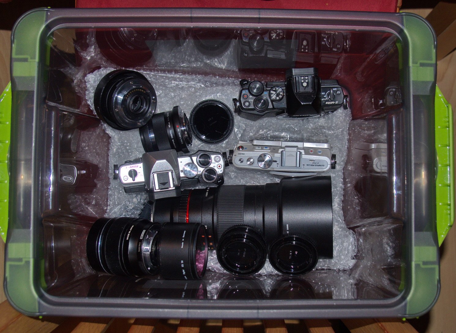

Das Zeug kommt ja aus einem relativ warmen Raum. Da hatte die Feuchte lange Zeit reinzukriechen.
Deshalb habe ich da eine Plastikbox, die eine Dichtung im Decke hat. Da schmeiß ich die vielen Entfeuchtebeutelchen, die immer wieder beigepackt sind und im Backrohr entfeuchtet wirden, rein. Darüber Noppenplatik. Und da kommen dann Optiken Kamera und Kleinzeug rein.
Wenn ich alles aufbaue, lege ich die Sachen vorher raus - möglichst offen (Digitalkamera, + Optik getrenn).
Wenn die Gerätschaften kalt sind, und man sie nicht einer recht trockenen und kühlen Raum akklimatisiern kann, hilft eine Plastiksackerl / Tüte. Alles reingeben, zumachen und dann erst auftauen lassen. Dann kondensiert es maximal außen.
Zum Glück ist mir noch nie was eingegangen.
Siegfried

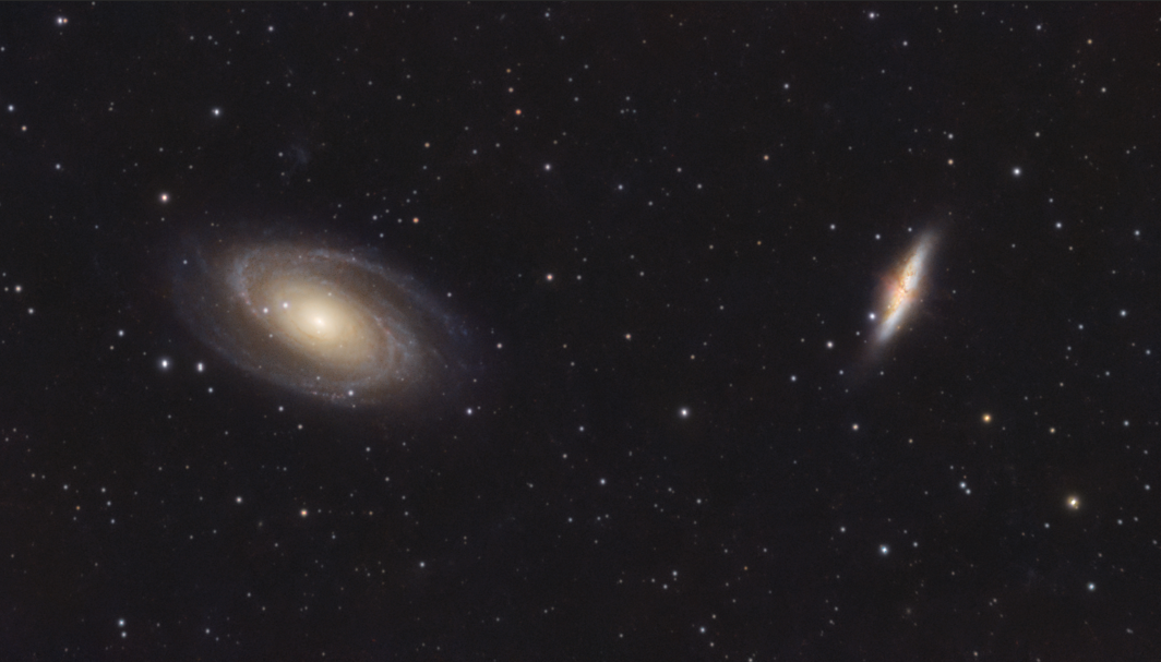

Nunja, das ist so machbar in einer windigen Nacht mit starken Böen auf einem Bortle 5-6 Balkon mit dem Seestar S50. :)
7h Belichtungszeit.

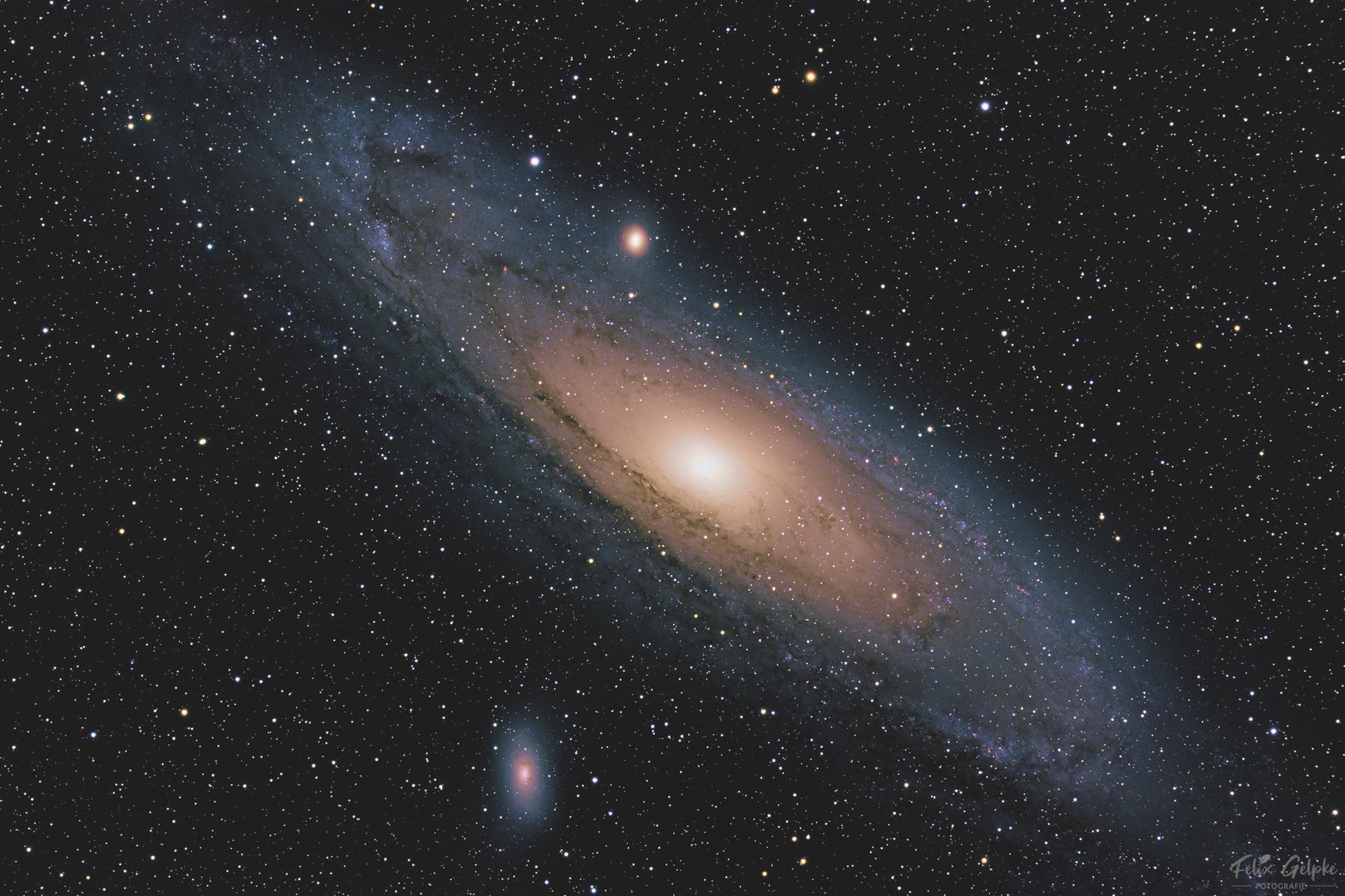

Ich habe letzte Woche schon diesen Thread entdeckt und habe mich an alte Zeiten erinnert. So gesehen bin ich ein Astrofotograf aus der Steinzeit! Angefangen habe ich mit der Astronomie schon als kleiner Junge, meine erste richtige Astrofotografie war möglicherweise 1997 der Komet Hale-Bopp.
Danach ging es über verschiedene Stationen weiter. Analoge Fotografie war für die ersten Gehversuche natürlich ein Graus. Erst mal dem Fotolabor beibringen, dass sie den Film nicht wegwerfen sollen weil ich angeblich "den Objektivdeckel gar nicht abgenommen habe. Es wäre ja jedes Bild nur schwarz!". Hier zum Beispiel Messier 8 auf Kodak Ektachrome. Ein Dia-Film mit ISO 200.
Irgendwann wurde es mit digitalen Kameras einfacher. Ich sparte und kaufte mir die Canon 300D. Was ein Unterschied, jedes Bild direkt nach der Aufnahme kontrollieren zu können. Und das war auch bitter nötig, nachgeführt wurde nämlich immer noch am Fadenkreuz-Okular mit der Hand! Immerhin eine Motorsteuerung gab es schon. Aber der Dec-Backslash der Vixen GP-E war so groß, da konnte man sich auch schnell verdrücken.
Die Ausrüstung wuchs und wuchs, das Wissen auch. Irgendwann war eigentlich alles vollautomatisiert. Als erstes kam GoTo und Auto-Guiding, später dann eine monochrome QHY-Kamera. Mit der war ich allerdings nie glücklich, als Wiesen-Fotograf kam ich meistens mit unvollständigen Bildserien nach Hause. Dann kam Auto-Fokus und der Wechsel zurück auf eine Farb-Kamera für die Astrofotografie.

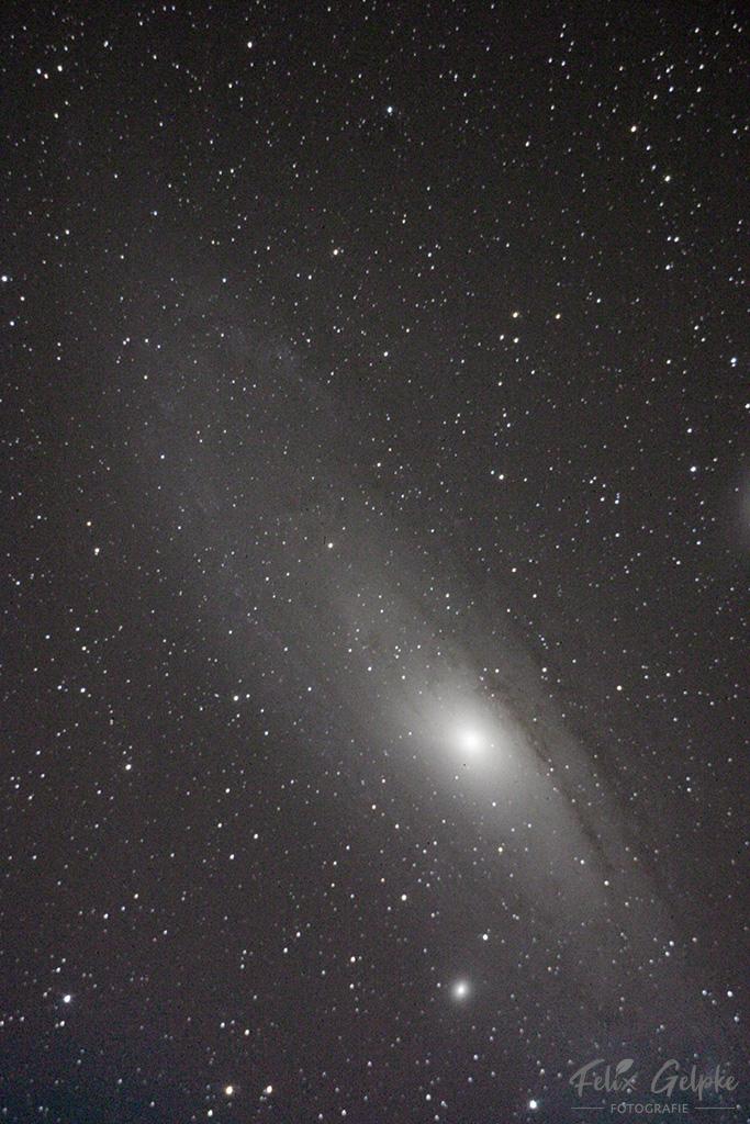

Ihr könnt euch ein paar Bilder hier anschauen: https://felixgelpke.de/project-category/deepsky/
Mein letztes Bild war Ende 2022, dann habe ich irgendwie den Faden verloren. Nach mehreren Umzügen waren mir meine alten Beobachtungsplätze zu weit weg. Von der Terrasse ging mit entsprechende Zeiten und Filtern noch einiges. Aber Schlaf wurde wertvoller und der innere Schweinehund wollte immer öfters drin bleiben.
Nun steht die Ausrüstung also seit mehr als drei Jahren hier herum und wartet auf einen neuen Einsatz. Hier bei CB angemeldet habe ich mich übrigens zu einer Hochzeit, daher auch mein Benutzername ;-)

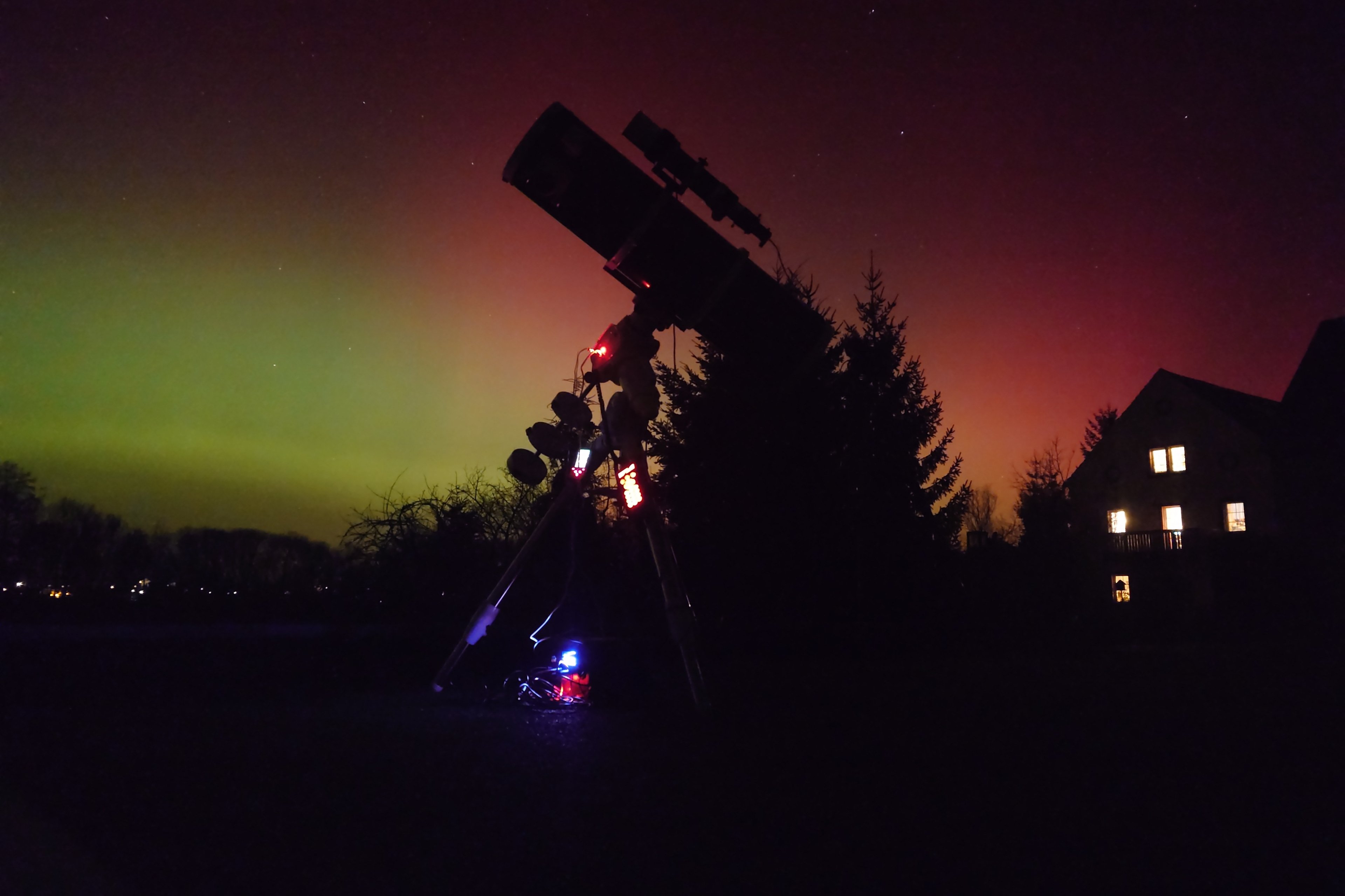

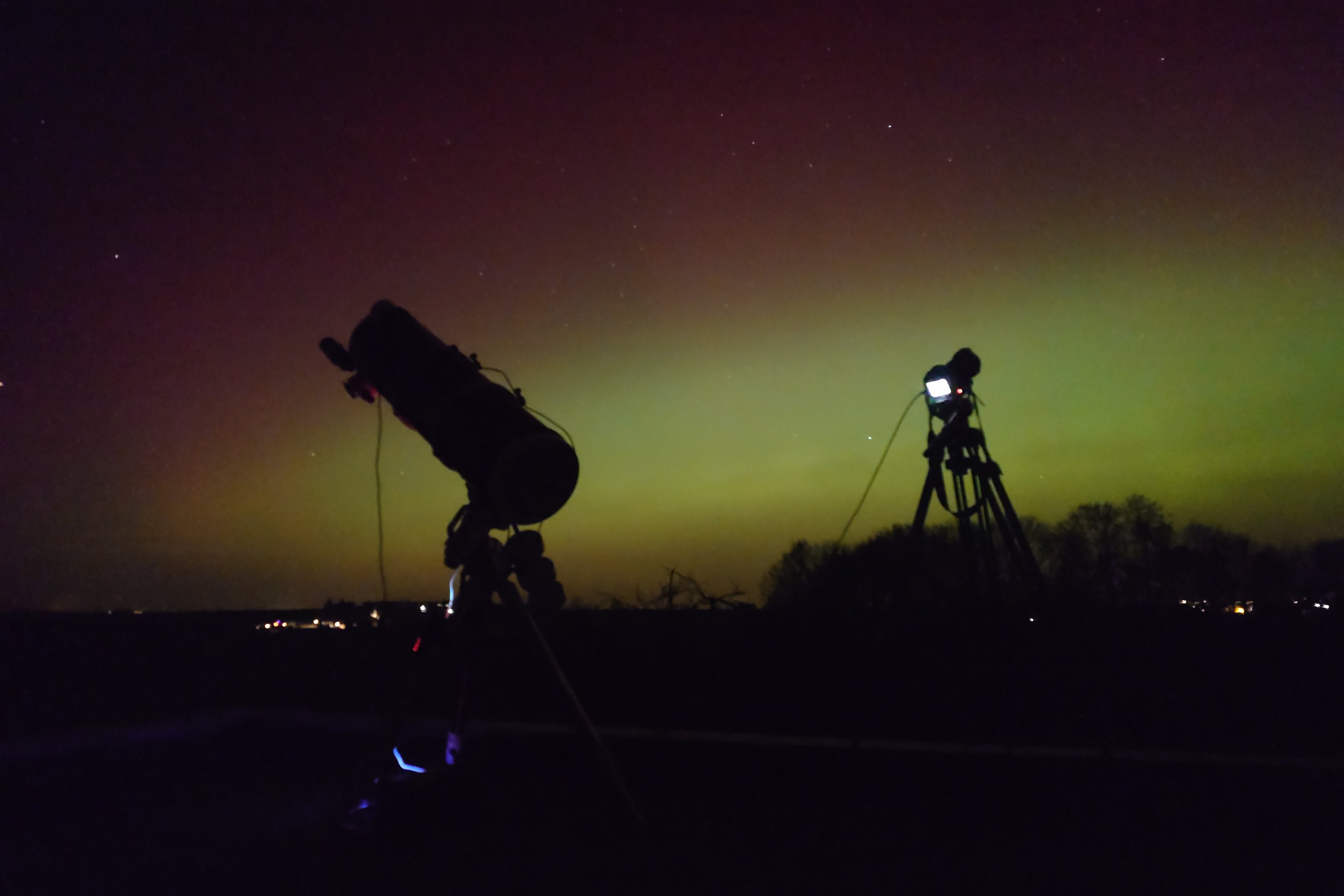

Pünktlich zur großen Show hat der Nachbar die Festtagsbeleuchtung eingeschaltet. Man entschuldige mir die Sterne bei Bild 3, die Linse war komplett zu getaut und ich hab es zu spät gemerkt.
Reaktionen: BorstiNumberOne, iamsiggi, PS828 und 8 andere

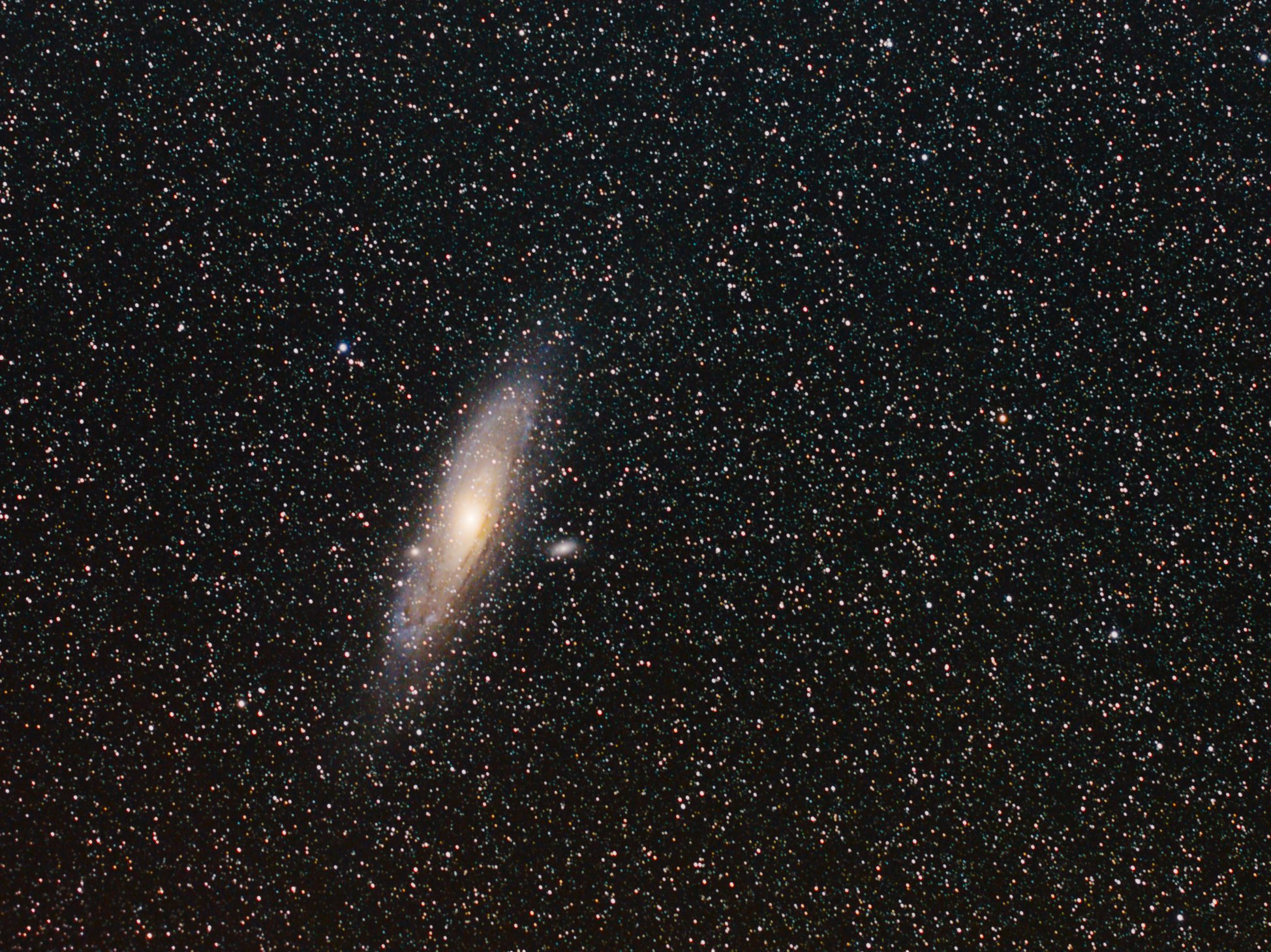

Mahlzeit zusammen,
Da jetzt schöne, klare Nächte waren/sind, habe ich mir das nicht nehmen lassen, das erste Mal Richtung Westen zu schauen und unsere Nachbargalaxie mal genauer anzuschauen. Ich habe mit meiner normalen Sony A7III und Sigma 85mm 1.4 Art fotografiert.
480 Lights mit den dazugehörigen Kalibrierungsframes.
Was rauskam ist schon sehr faszinierend und fesselnd. Andromeda ist ziemlich groß auf dem Bild zu sehen. Ein eigenerstelltes Bild von unserem Nachbarn zu haben: hat mich schon ein wenig stolz gemacht :D
Ich wollte nach bei euch nachhaken zum Thema Bildbearbeitung. Habt ihr irgendwelche guten Tipps oder Kurse/Videos zu dem Thema. Das ist ja eigentlich ein essentieller Teil dieses Hobbies. Mit der Bildbearbeitung schlage ich mich immer am meisten rum - finde das tatsächlich wirklich wirklich schwer.
Habt ihr Tipps?
Könnt ihr mit Verbesserungsvorschläge zu meinen Bildern geben? Was geht besser? Sei es Farben, Fokus oder gar die Anzahl der Lights beim stacken oder ähnliches, damit ein schöneres Bild rauskommt?
Freue mich schon wirklich auf euren Input:)
LG Manu
