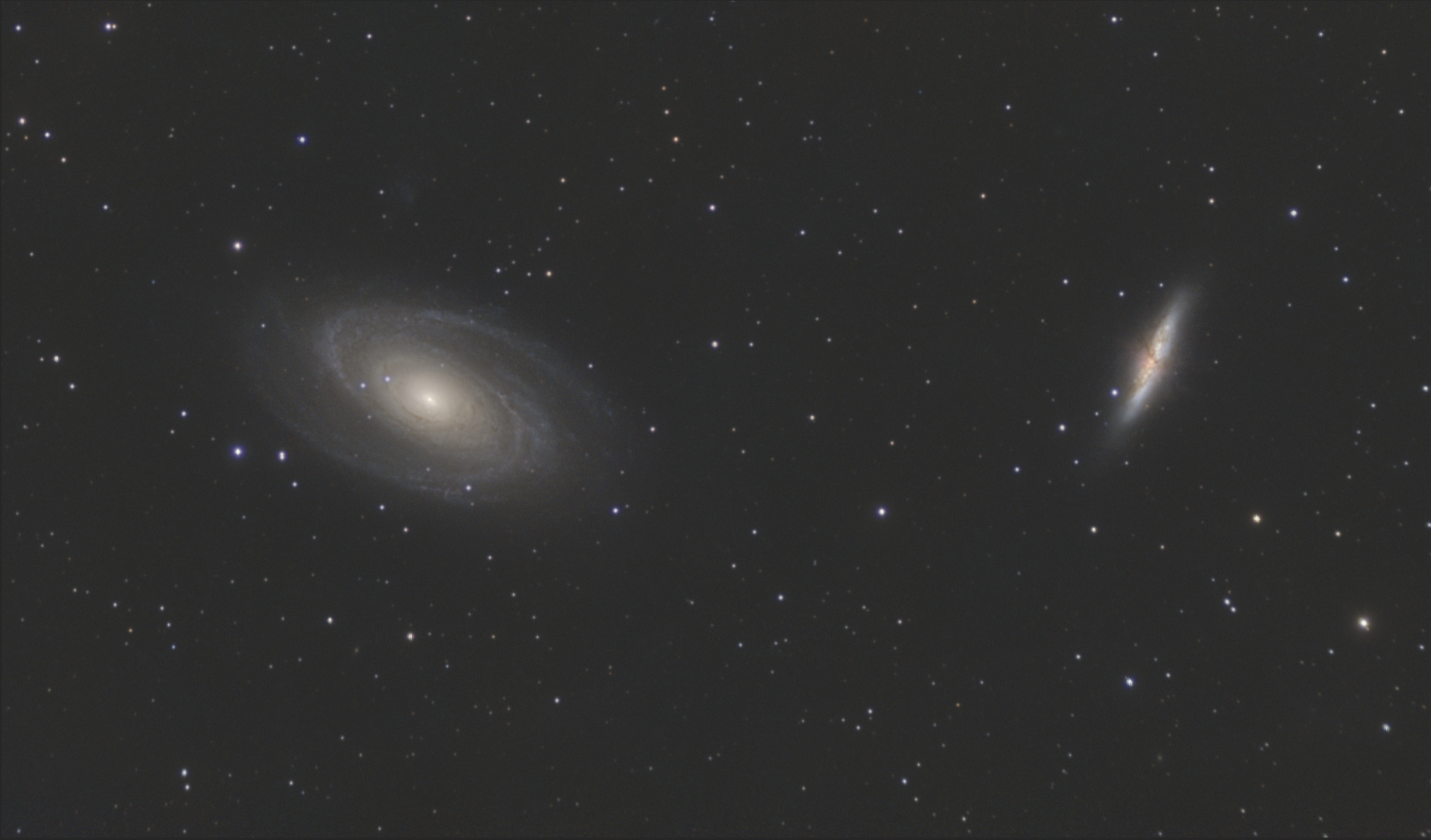

Sooooo ihr Lieben. Heute ging es wieder scharf. :D
24h M81 und M82 mit dem Seestar S50

@E1M1:Hangar sehr schönes Bild! Hast du das Bild viel bearbeitet oder kam das so aus dem Seestar?

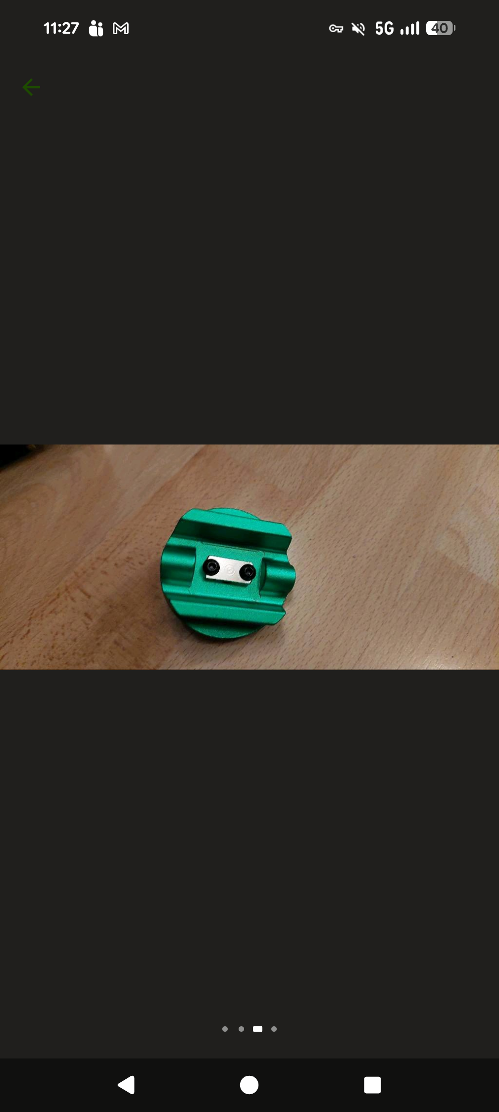

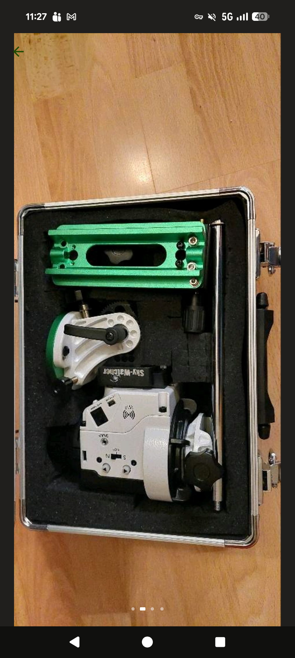

An alle: ich hab einen Star Adventurer 2i gebraucht für 350€ inklusive Alukoffer gefunden. Was haltet ihr von dem Angebot? Ich bin mir nicht ganz sicher, ob alle Inhalte drinnen sind. Könnt ihr (wo den Star Tracker selbst haben) evtl. sagen was alles an Zubehör bzw Inhalt dabei sein muss?

Das kommt so nicht aus dem Seestar. Da muss man mit 2-3 Programmen ran.
Das ist schon sehr gut geworden, denn auch der unschöne dunklere Bereich um die hellen Sterne sind schon weg....
Mit Maske an der Zigarre beim Starburst kann man da vielleicht noch etwas mehr rausquetschen.
Siegfried
Reaktionen: E1M1:Hangar

Danke!
Naja ich lerne noch - mal sehen was die kommenden Tage so geht.
Ich frage mich, was ich bei den Daten mit PixInsight rausholen könnte. Aktuell ist ja es alles kostenfreie Software + Affinity Photo 2.
grundsätzlich nicht weit unter Preis aber wenn alles dabei ist gut. andersherum gefragt.. was ist denn mit dabei? :D
Habe mal die Bilder vom Verkäufer angehängt was alles drinnen ist. Polsucher meinte er dass er eingebaut bzw integriert ist im Star Adventurer. Das Gegengewicht ist auch dabei. Ist auf dem Bild nur unter dem LBracket.

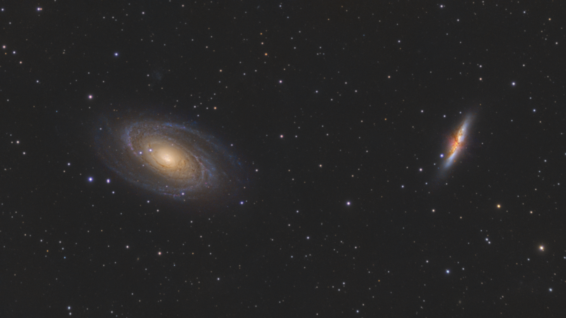

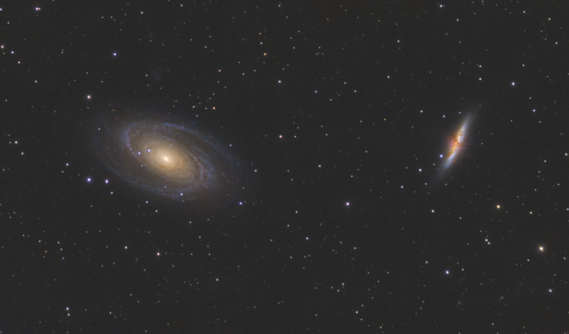

Siril ist quasi, wenn man das so sagen will, der umfassende Baukasten um fast alles zu machen, bevor man letzten Schliff anlegt.
Nur nach Siril sieht das Bild so aus:
Siril umfasst: Stacking inklusive SPCC (!!!), Star extraction, Background extraction, Stretching, Deconvolution und ein kleines Anheben der Sätigung, damit man sieht wo die Reise hingeht. Wenn nötig ( eher selten bei mir ), wird auch nochmal Denoising betrieben, aber das ist eigentlich erst am Ende bei mir der Fall nach ALLEM anderen vor dem Speichern im Affinity Photo 2
Fast fertiges Bild - da fehlen noch ein paar Sachen, aber eben fast fertig.
Was ich dann noch final mache:
  • bei Bedarf die Sterne nochmal kleiner und schärfer, ggf. Artefakte an den Sternen korrigieren wenn ich mich zu doof angestellt hab
  • die Sterne und den Background nochmal desaturieren während die Galaxien nochmal etwas saturiert werden ( je nach dem was da wichtig ist )
  • Background wird noch dunkler gemacht, aber niemals schwarz wie Pech
  • das eig. einzige und letzte Mal Denoising
  • ggf. Unsharp Mask drüber solange das Bild noch 3x drizzled ist und die Details nicht kaputt gehen oder alles rauscht danach
  • final das Bild von 38xx x 22xx oder so mit 16:9 beschneiden und auf 1920x1080 runterskalieren
-> der letzte Schritt macht das Bild genauso groß, wie es der Seestar hergegeben hätte und sorgt für ein knackiges Bild
Siril ist kostenfrei, genauso wie Seti Astro Suite Pro, und kann sehr sehr viel. Es gibt viele Scripte für beides und gerade SAS Pro hat einen unglaublichen Schub an Funktionen und so bekommen letztens. Der Entwickler pusht fast jeden Tag ein Update für SAS Pro.
PixInsight ist der Gold Standard für Astrofotografie Processing und selbst die Forschungsdaten ( Bilder ) seitens NASA und so werden damit bearbeitet. Es kann einfach alles - aber ist schwierig zu lernen. Wie @iamsiggi schon sagte.
Für den Einstieg und zum grundlegenden Verständnis des Processing ist Siril und SAS Pro genau richtig. Man verbrennt keine Kohle für ein neues Hobby mit unklarem Ausgang.
@iamsiggi hat das sicher einen anderen Workflow usw., aber es ist eben je nach Daten, verwendetem Teleskop + Kamera etc. alles unteschiedlich und jeder muss seinen Workflow aufbauen.
Ich kann nur soviel sagen:
KEIN EINZIGER Workflow aus Youtube Videos hat bei meinen Daten auch nur ansatzweise funktioniert. Ich saß jetzt tagelang mit Stift und Papier da und hab mir einen eigenen Workflow erarbeitet - bzw. mache ich das immernoch, weil man sehr lange braucht für ein gutes Ergebnis. Das ist es dann aber wert.
Und mal unter uns - ich bin schon etwas stolz auf das was ich aus der kleinen Smart Teleskop Kiste rausgeholt habe. Die wurden am Anfang ( bis Mitte 2025 sogar ) ja eher ausgelacht und degradiert von wegen "Damit kannste nie was gescheites machen. Bissel hier und da mal ne Stunde ok, aber das wird niemals gute Bilder geben oder an ein echtes Rig für min. 2000€ rankommen!" ( Sind alles Aussagen aus Astrobin usw.! ). Ich denke, das meine und anderer User Bilder da schon gut dagegenhalten.

Bezüglich des StarAdventurer: Sieht mal nach den wesentlichen Teilen aus. Was das 2 Teil ist - keine Ahnung, ich habe den normalen. Ich will nicht mit Handy herumspielen!
Was vielleicht fehlt: Eine Plastikabdeckung beim Polsucher - wird gerne verlohren, aber ist halt nur ein Schutz bei Transport. Und was ich nicht sehe der beleuchtete aufsteckbare Polsucher. Der ist zwar eine Zumuntung, aber ist halt so ;-)
Aktuell kostet das Set Neu 475,- bei meinem Liebelings Shop in meiner Nähe
Ich finde der StarAdventurere ist was Stabilität/Qualität/Vielseitigekit betrifft Presi/Lesitungsmäßig die beste Wahl.
Die 4xAA Batterien (da verwende ich Eneloop Accus) halten auch wirklich lange.
Ich hab was gegen fix verbaute Accus. Im Notfall hat man halt dann 4 AA Batterien dabei oder wenn man auf Reisen ist, ist das leicht zu bekommen.

Danke für den Input @E1M1:Hangar @iamsiggi @Skywatcher
Das mit dem zu dunklen Hintergrund sehe ich jetzt gerade auch. Wenn ich das so mit den anderen Bildern vergleiche dann wirkt das wirklich etwas "billig". Werde ich ins nächste Bild mitnehmen. ;)
Was die Programme angeht: ich werde mich dann mal schlau machen zwecks Siril. Das hört sich ja doch ganz gut an, was ihr alle dazu schreibt. Für den Beginn in dieses tolle Hobby ist das glaube ich ein guter Start.
