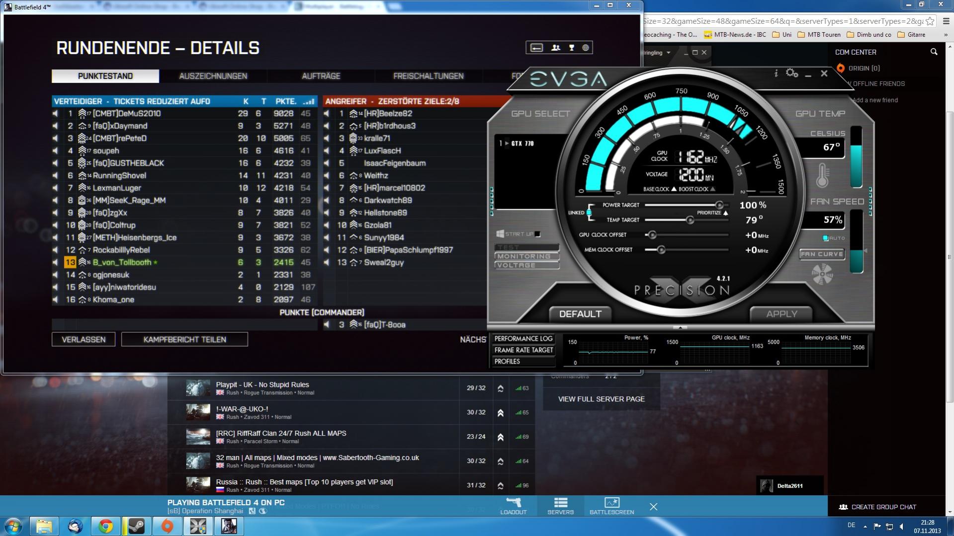

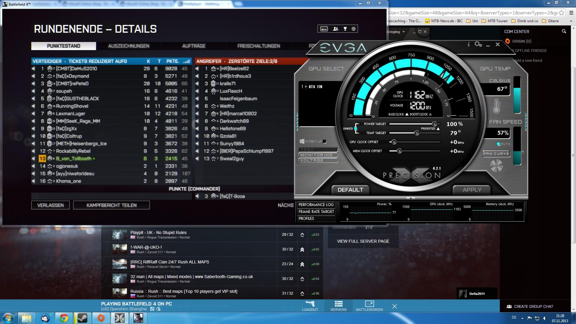

Servus miteinander,
ich hab mir vor kurzem eine Zotac GTX 770 gekauft, die auf Originaltakt läuft, bzw leicht übertaktet ist da Zotac garkeine Karten mit Originaltakt anbietet, hier handelt es sich aber nur um 13 MHz.
Da meine letzte Karte eine EVGA war hab ich noch Precision X auf meinem Rechner und habe es eigentlich bei Games immer mitlaufen.
Nun habe ich festgestellt dass meine Karte wenn ich BF4 spiele deutlich höher taktet als der Originaltakt, auch höher als der original Boosttakt. Zumindest laut Precision X ...
In Precision X selbst habe ich nichts umgestellt wie in dem angehängten Screenshot zu sehen ist.
Ist das normal, oder täusche ich mich und interpretiere die Daten falsch?
Danke schonmal für die Antworten
ja da ist normal.
Das ist die Boost function.
Der boost ist dynamisch, und richtet sich an der ASIC.
Um so besser der chip desto höher taktet sie unter 3D

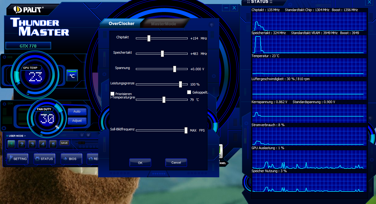

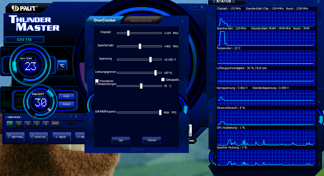

Habe meine Palit Gtx770 Jestream gerade zum ersten mal übertaktet, ist das so in Ordnung?
mfg
Nachtrag: DayZ stürzte nach dem Übertakten ab, habe es ein bisschen runtergesetzt!
Nachtrag 2: Auch das führte zum Absturz! Kann mir jemand vielleicht einen Tipp geben, wie ich am besten vorgehe?
Habe sie jetzt auf (Boost) 1265 Mhz getaktet! Der Speichertakt ist (Boost) 3675
