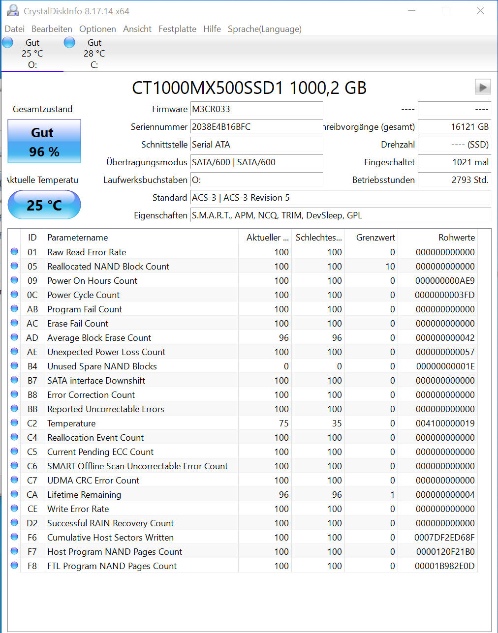

Hey mein PC ist recht langsam. Ich weiß nicht genau wann ich den gekauft habe, vermute so um 2017 rum. Trotz mehrfachem neuem Aufsetzen reagiert der PC eher langsam. Das ist bereits der Fall bevor ich überhaupt mich bei Windoof einlogge. Windoof 10 ist installiert.
Ein Nutzer eines anderen Forums (das aber eher untauglich für solche Fragen ist) meinte salopp ich bräuchte eine neue SSD und meiN System sei einfach zu alt. Klar das neueste ist es nicht, aber dennoch sollte es doch prinzipiell so schnell laufen wie damals (also so gut wie) oder? Oder gibt es irgendwas was mit der Zeit die Funktionalität bedeutet ausbremst sodass man dann "ein neues System kaufen muss" ? Falls ja: was ? Ich würde ja behaupten das mein System mit der aktuellen Version meines OS locker klar kommen sollte. Oder

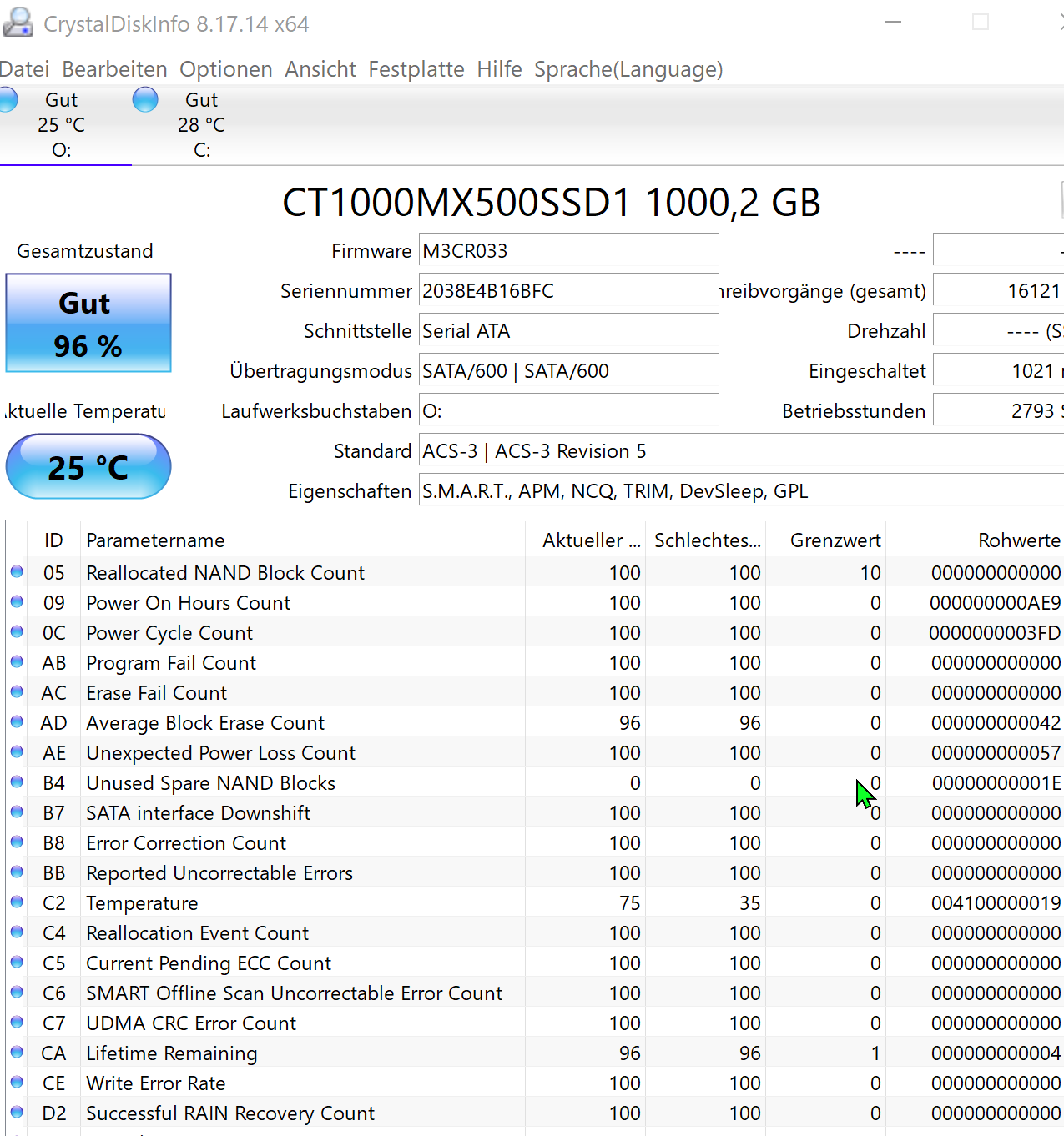

Das OS sitzt auf der SSD.
SSD:
HDD:

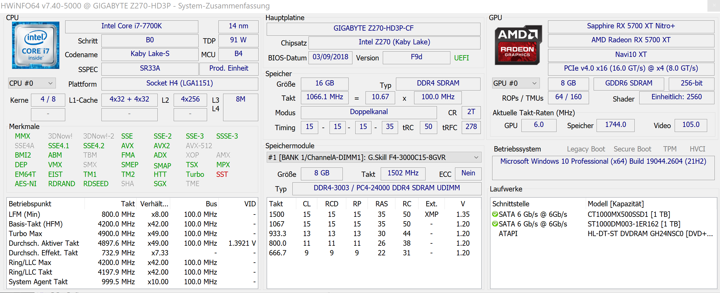

Das XMP-Profil deines RAMs ist nicht aktiv. Kannst du im BIOS einstellen.

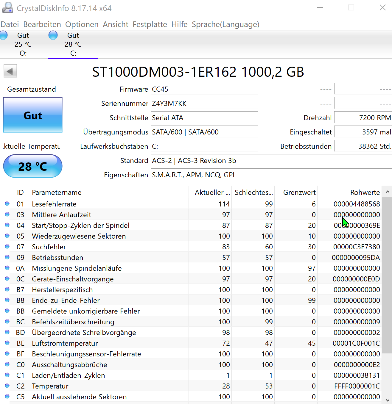

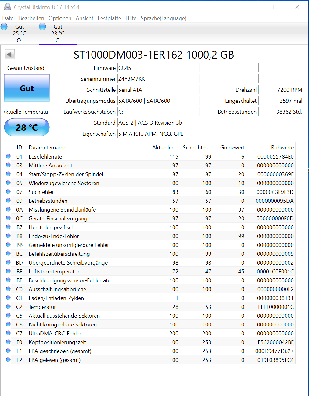

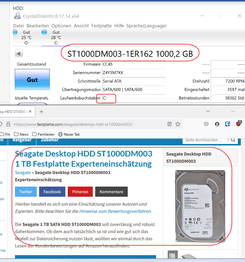

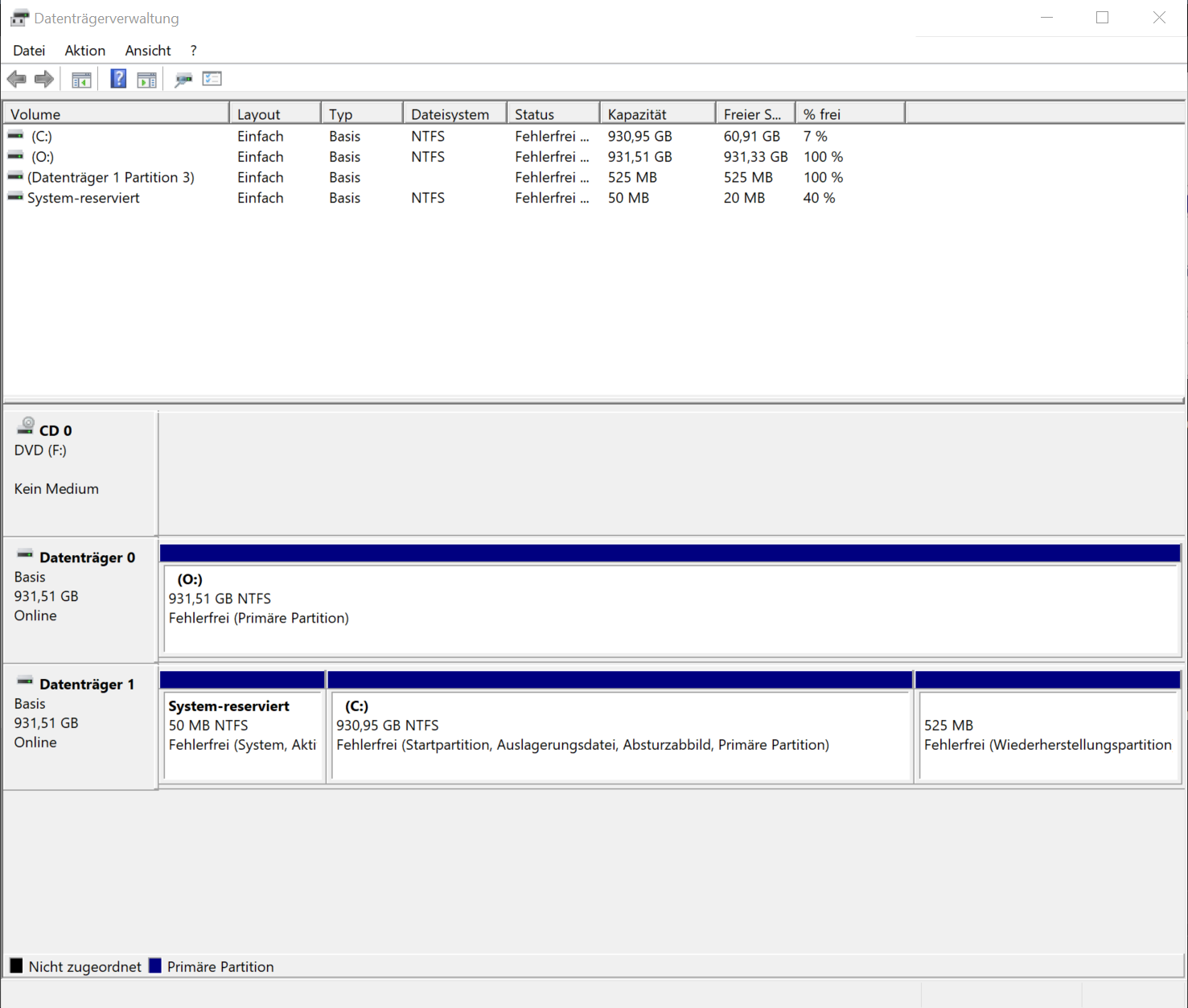

Wenn dein Windows auf Laufwerk c installiert ist, liegt es nicht auf der ssd sondern auf der hdd, kein Wunder das es langsam ist.
Also hatte ich falsch installiert? Hmm Mist. Normal achte ich ja auf sowas, wenn auch ich das gefühlt alle 2 Jahre mal mache (gut jetzt wars ja öfter). Oder hatte ich eine Buchstabenzuweisung vorgenommen als ich es installiert hatte ? Geht das? Ich weiß es nicht mehr :( Vielleicht ist dann was dran das ich die HDD erstmal weg lassen sollte beim OS install, also Kabel weg?!
Du brauchst keine Buchstaben zuweisen, einfach nur im Setup die SSD auswählen, die HDD vorher abklemmen. Fertig.
maow schrieb:
Danach brauche ich bis zu 5 Minuten, sodass ich anfangen kann mit dem PC zu arbeiten.
Das ist typisch für eine Installation auf einer HDD!

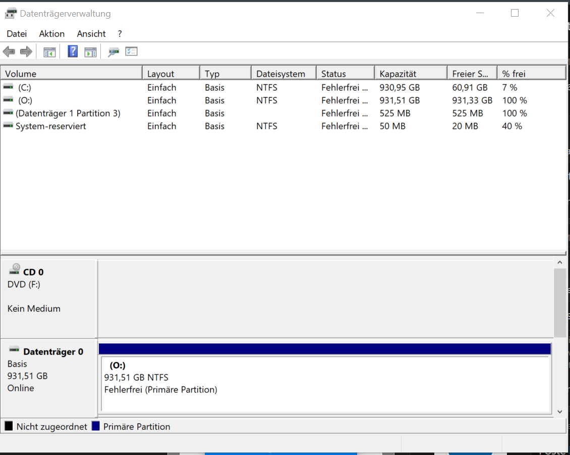

Bitte vorher die HDD abklemmen und Windows auf der SSD im UEFI-Mode installieren, nicht im alten Legacy mit MBR, wie jetzt auf der HDD gegeben! Dazu vorher im UEFI den Bootmode auf UEFI only umstellen, CSM/Legacy müssen aus sein.
Anschließend im Windows-Setup die eine Partiton auf der SSD löschen (etwaige auf der SSD gespeicherten Daten gehen dabei verloren), dann in den nicht zugewiesenen Speicherplatz einfach mit Klick auf "Weiter" Windows installieren lassen.

Nicht nur, das dasSystem auf einer klassischen Festplatte liegt, die SSD wird garnicht genutzt.
Doe fast volle HDD kostet nochmals massiv Leistung...
