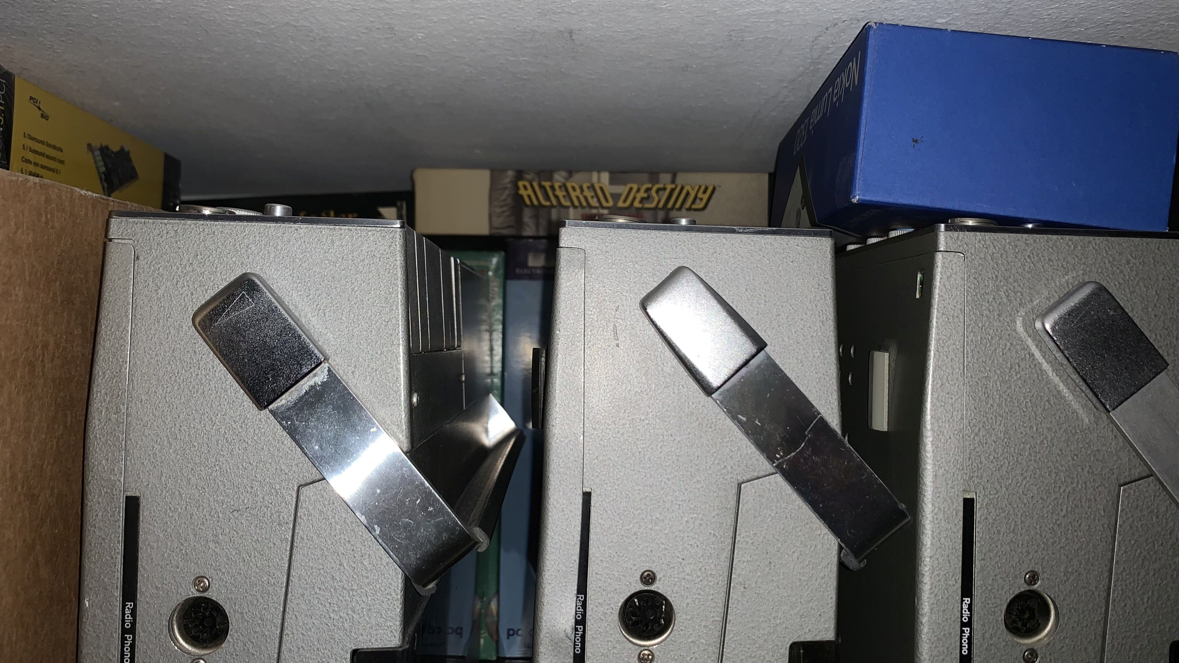

Hallo, hinter der UHER-Report-Aufreihung im Regal, da ist doch was versteckt?

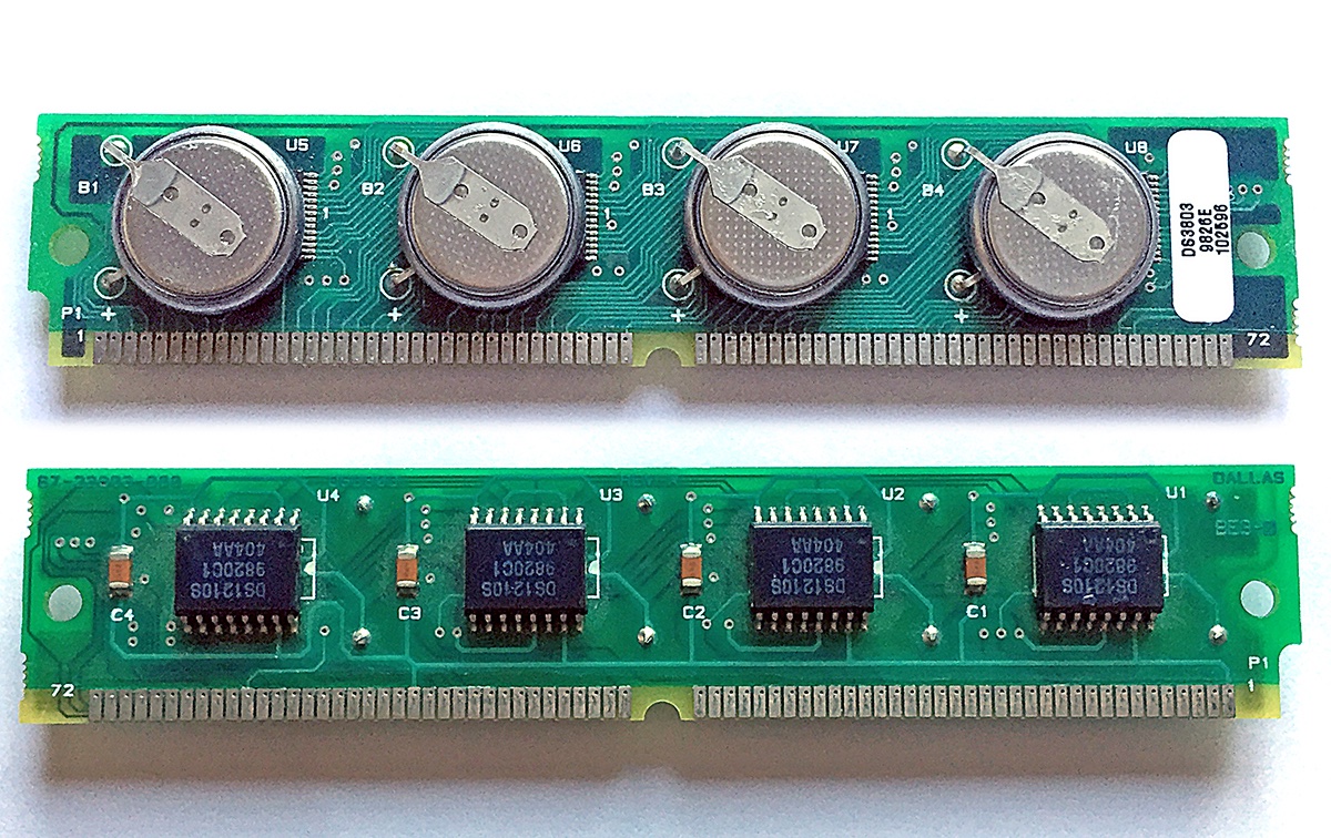

Dallas Semiconductors made this cursed 1Mb NVSRAM (Non-Volatile SRAM) 72-pin SIMM module
"cursed" ^^ Manchmal mag ich Twitter - aber an Reddit kommts meist nicht ran :D

konkretor schrieb:
As a leader in battery-backed SRAM solution
Autsch 😳 - einfach, aber genial
