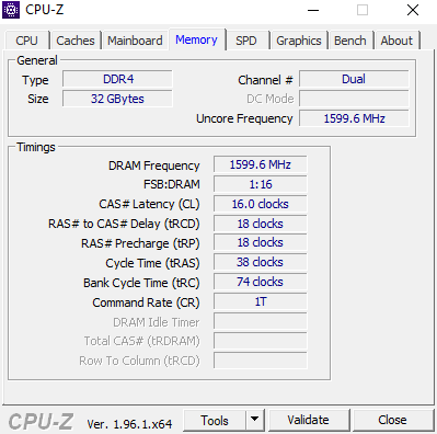

@ajaaa: "SPD" zeigt nicht an wie der RAM aktuell läuft, das sieht man bei "Memory".

@ajaaa:
läuft jetzt mit 3200 CL16-18-18-38. tRC ist höher als es sein sollte, habe ich jetzt aber schon öfter gesehen. was es damit auf sich hat kann ich dir nicht sagen.
Deathangel008 schrieb:
@ajaaa:
Solange es hier nicht zu Schäden des Systems kommen kann, sollte mich das ja nun erstmal nicht stören oder?

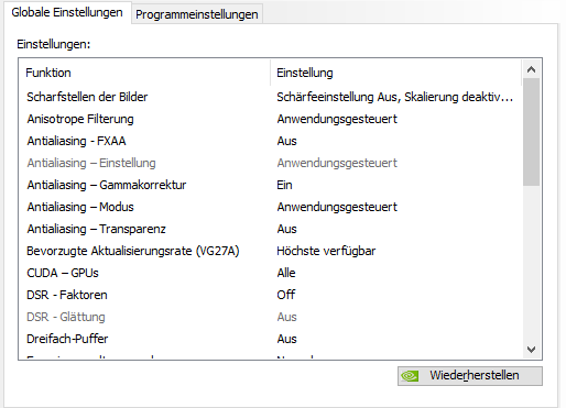

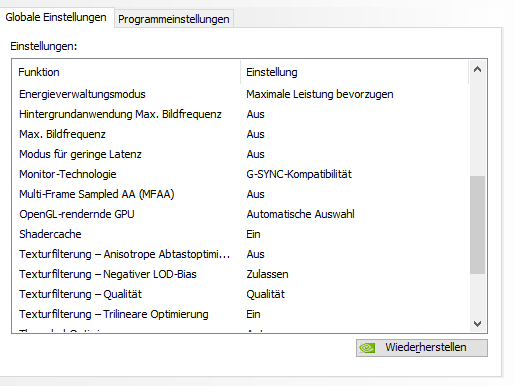

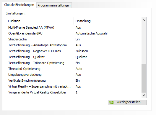

Das sind meine Treibersettings
g-sync und v-sync sollten beide aktiviert sein, im treiber. somit wird alles über 144 von v-sync auf max 144fps gekappt. bei freesync gabs noch irgendwas, womit man die fps minimalst unter die maximale, z.b 144fps gesetzt hat und somit auch framedrops verhindert hat. weis aber nicht mehr obs ein fps limiter war, der dann auf 143fps gesetzt wurde oder eine range z.b. 140-143fps...
@feidl74 Generell bei Adaptive Sync mit Vsync sollten die FPS mindestens 3 unter der Refreshrate sein.

Nein, höher heißt zwar in dem Fall "langsamer", aber das passier bei XMP gerne mal.

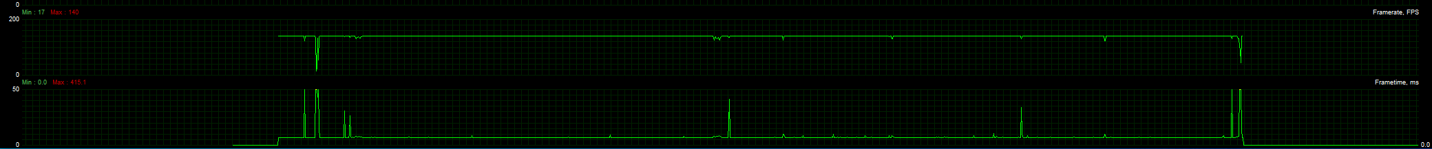

Für Apex +FPS_max 190 in die Startoptionen, bzw. einen anderen Wert wenn du mehr möchtest. Apex hat bloß über 190FPS immer noch Frame Pacing Probleme und ich bin mir nicht sicher ob du auf WQHD konstant so krass viel höher kommst, selbst auf niedrigen Settings. Vsync dafür natürlich überall aus.
Hier mal die Frametime / Framerate während einer Runde Apex Legends (auf Low Details)
Eben gerade nochmal getestet.. Teilweise sind es wirklich nur Drops von 140 auf 139 fps die sich in meinen Augen sofort bemerkbar machen

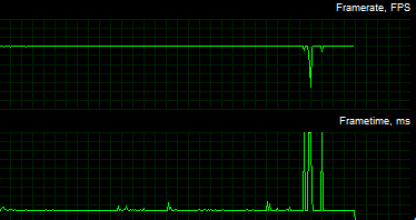

Ich habe heute noch einmal etwas mit MSI Afterburner bzw. dem Riva Tuner experimentiert. Ich habe das Gefühl, wenn ich hier die FPS auf 144 oder 140 limitiere, habe ich rein objektiv den "ruhigsten" Graphen was die Frametime angeht.
Allerdings springen aus dieser zu 90% geraden Linie dann kleinere Spikes (siehe Bild oben) sofort ins Auge.
Und diese kleinen 1FPS Spikes sind tatsächlich auch die Framedrops welche in meinen Augen völlig willkürlich sowohl bei APEX als auch DOTA auftauchen (selbst wenn gerade überhauptnichts "los" ist) und mich tierisch stören.
Hier und da habe ich bei beiden Spielen auch mal längere und "tiefere" Fps drops, gerade bei Apex wenn dann mal viel Action ist, droppen die FPS schonmal auf 100-120.. und während die FPS hier nicht an der 144 oder 140 kleben habe ich ein unglaublich unruhiges, in meinen Augen fast schon unspielbares Spielgefühl.
Das kanns doch eig. nicht sein oder?
