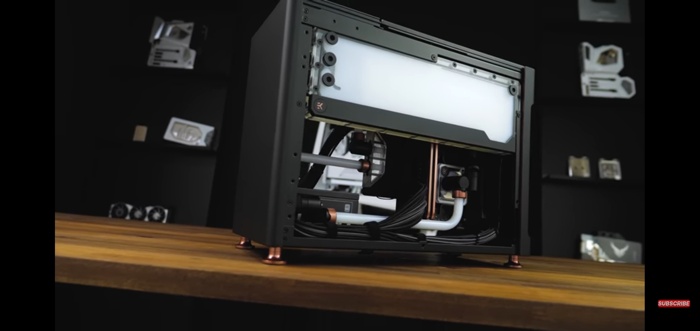

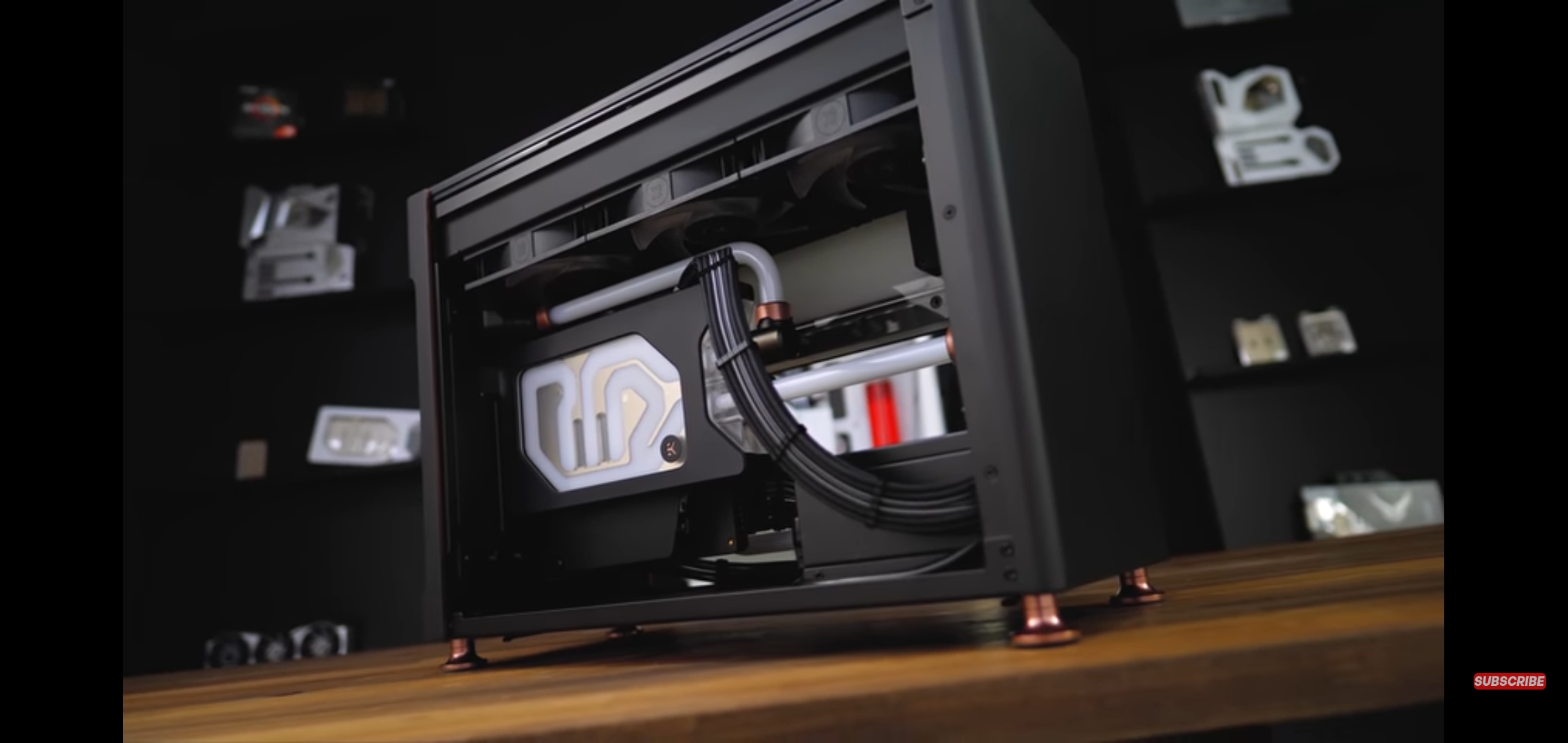

Zu 1. und 3. habe ich dir 2 Screenshots angehängt :) So habe ich da ca. vor. Vielleicht zu 3. auch in den Boden des Cases..
Zu 2. Muss ich mal schauen was mir da optisch so gefällt :)

Das ist aber ein schon sehr fortgeschrittener Custom Build um das mal so zu sagen.
Achja bevor die Frage aufkommt.
Die Performance von einem 20/30mm Radiator ist in Drehzahlen von 800, 1250+ identisch zu 45mm oder auch 60mm Radiatoren.
Deswegen mach dir nicht den umstand da den dicksten Radiator reinzuquetschen.

Das Reservoir klaut ziemlich viel Platz, den du auch für die Kühlung verwenden könntest. Sicher, dass es dir das wert ist? Im Zweifelsfall ist dein System dann lauter.

Also eigentlich finde ich das mit dem Reservoir eigentlich ziemlich geil.. Ich meine, wo sollte ich sonst noch Lüfter + Radi anbringen? Ich denke unten wird zu wenig Platz sein, soll ja auch Optisch etwas hermachen..
Das ich bei so einen kleinen Case Kompromisse eingehen muss, wie z.B. mit der Lautstärke muss ich dann wohl in Kauf nehmen, oder an was dachtest du?
