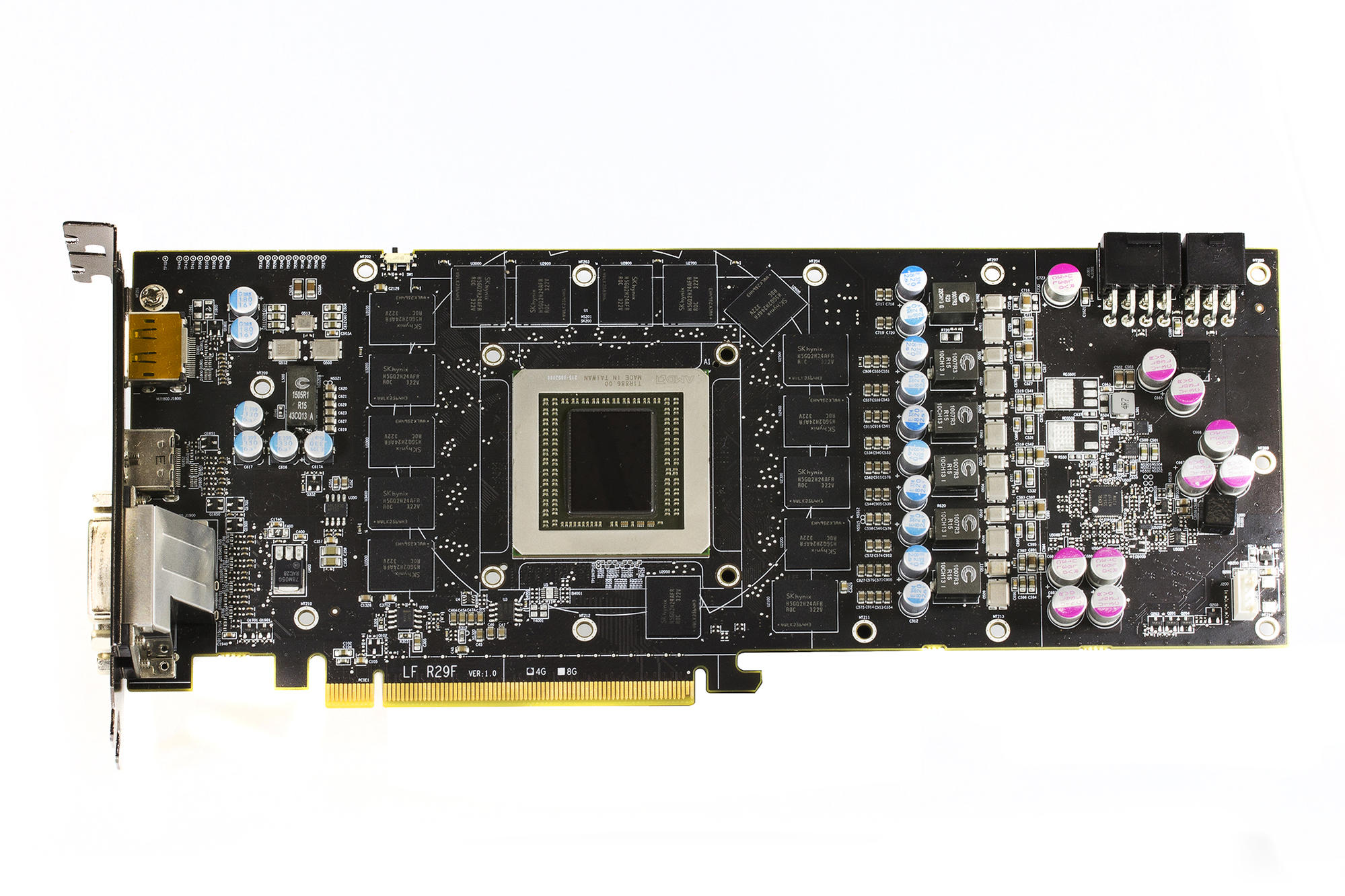

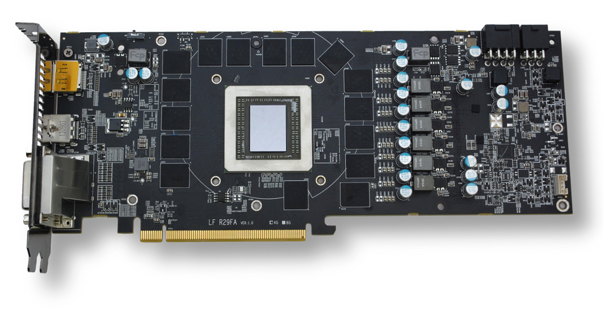

btw. eine Quelle für die offizielle Meldung über eine Überarbeitung des Boards würde mich ziemlich interessieren.
Alte Revision
Neue Revision
Wie man sieht wurde da einiges an der Stromversorgung getan.

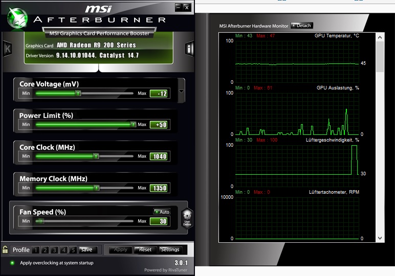

Die neuen Werkseinstellungen der neuen PCS+ -Revisison. PowerCOlor hat also anscheind nicht nur was am PCB gemacht. (Bild R9 290 PCS+)
