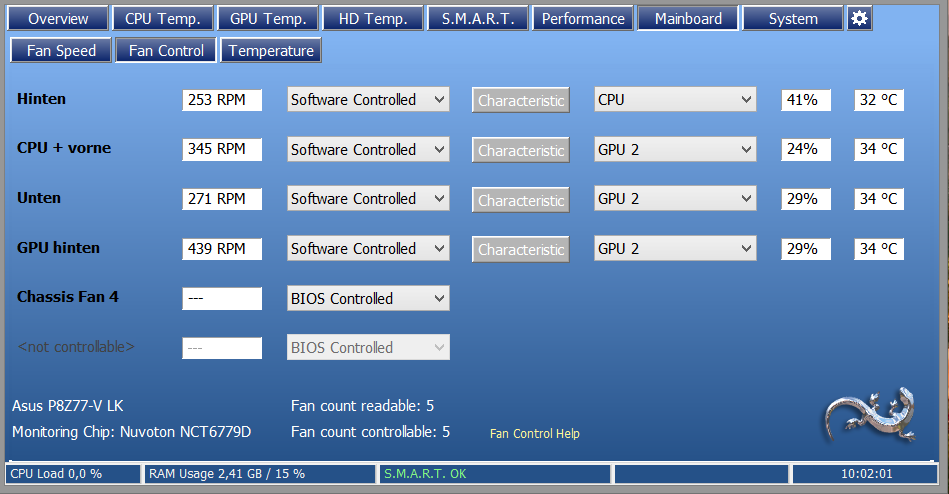

Einer der wenigen die das selbe Gehäuse wie ich haben ! :)
Ich bin auch am überlegen die orig. Lüfter auszutauschen.
lt. HWiNFO64 kommts mir aber so vor als ob das auslesen der Drehzahlen nicht so ne 100% sichere sache ist.
Eigenartig finde ich den Chassis 1 Lüfter. Dessen Drehzahl schwankt immer stark hin und her.
Die einstellung hab ich gleich wie die Chassis 2 eingestellt, deswegen sollten sie doch eigentlich gleich laufen oder nicht ?
Das selbe bei den CPU Lüftern. Beide hab ich gleich eingestellt, aber die Drehzahl ist Unterschiedlich.
Hab alles im BIOS eingestellt, was mache ich falsch?
So siehts aus :
LG
Chris
