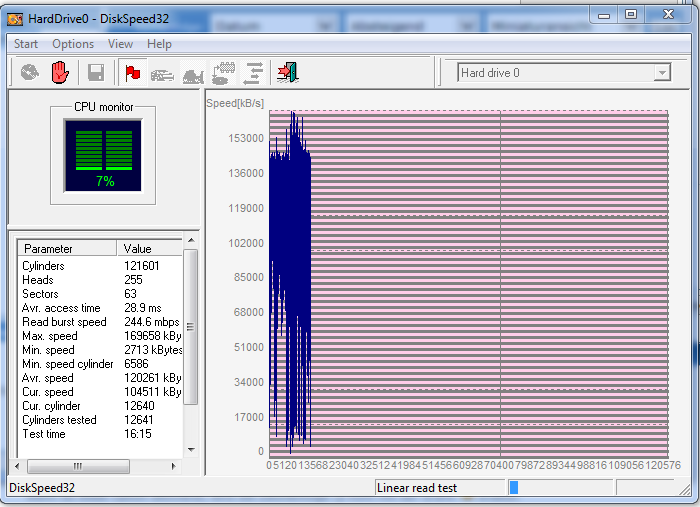

Von Festplatten habe ich echt 0 Ahnung aber ich habe das Gefühl mit der Platte stimmt was nicht.
Habe jetzt mal DiskSpeed32 am laufen und für mich ist das Chinatalk aber die Games ruckeln alle 2-3 Minuten extrem und öfters stürzt auch mal was ab.
Das hatte ich voher nicht. Naja alles ist neu an meinem System bis auf die Platte und die ist schon locker 2 Jahre alt.

Sehr schön, ein Gruß aus der Vergangenheit, genauer aus dem Jahr 1998, aus dem dieses Tool stammt.

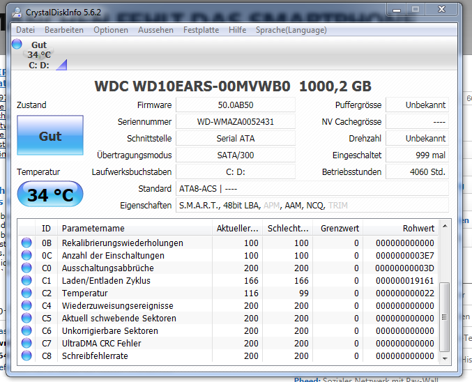

Jo hier so ein Screen von mir. Ähm falls es die Platte nicht ist!? Dann habe ich echt keine Ahnung. den vom dem Rest habe ich schon Plan. CPU Temps okay und Graka Temps/sowie Auslastung auch.

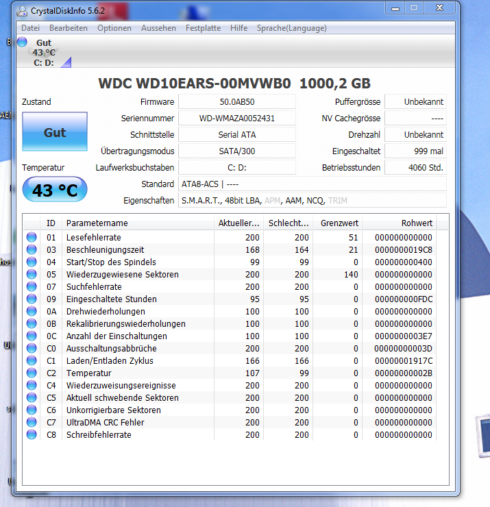

Auf deinen Screenshot sieht man nicht alle Werte. Poste noch einen, aber zieh vorher das Fenster soweit auf, dass der Scrollbalken weg ist.
Die HDD ist kerngesund und ist nicht die Ursache der Probleme.
Immerhin fängt die Platte alle 142 Sekunden mit Stromsparen an, obwohl es die Systemplatte ist.
Stimmt, das könnte man evtl. mit CDI unterbinden. Vielleicht verursacht das Kopfparken doch die Lags.
@TE: Versuche mal in CDI in erweiterte Optionen -> APM/AAM Verwaltung, APM und AAM für die HDD zu deaktivieren oder auf max. Leistung zu stellen. Danach noch APM/AAM Autoanpassung aktivieren und CDI mit Windows starten lassen. Wenns funktioniert, werden die Köpfe nicht mehr geparkt, allerdings klappt das nicht mehr mit allen HDDs, das musst du probieren ob es was gebracht hat.
