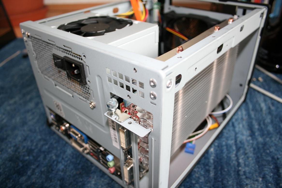

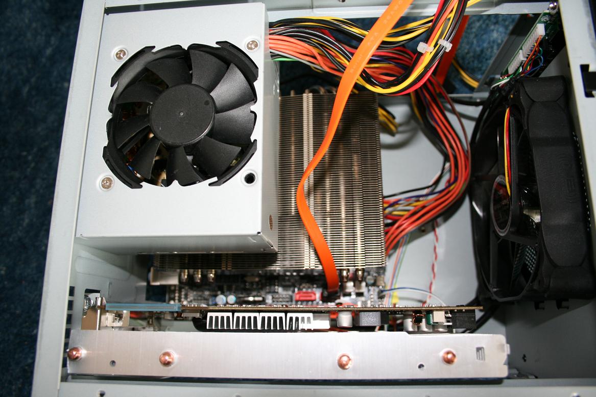

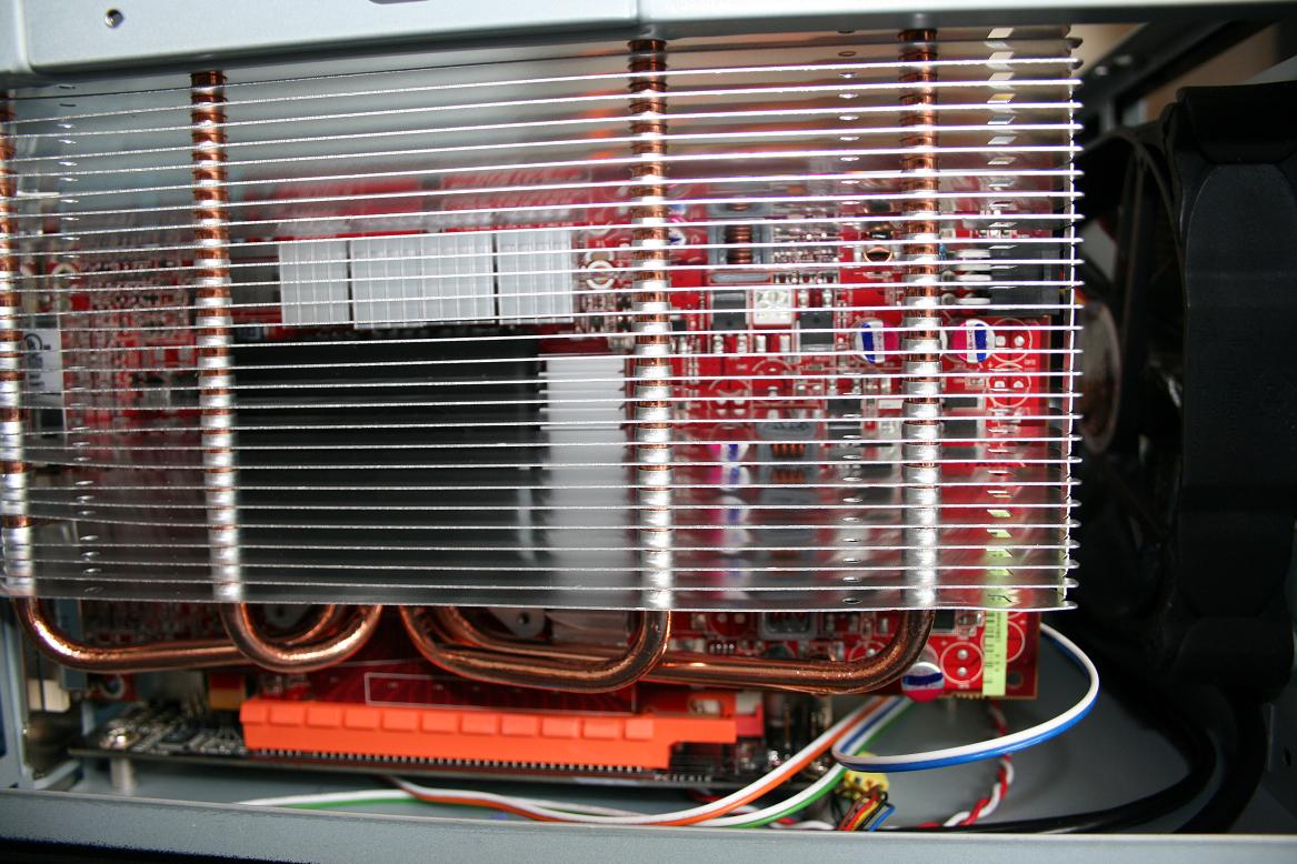

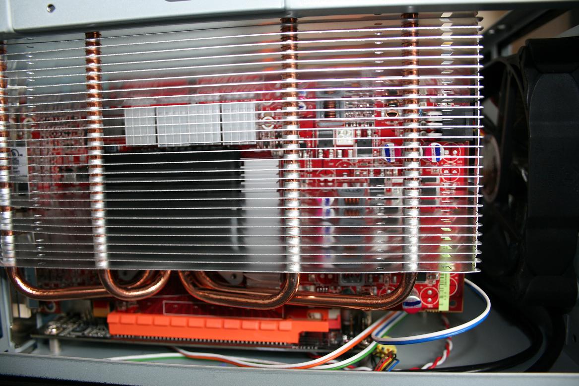

Habe soeben mal den Accelero S1 eingebaut auf eine HD4770. Hoffentlich ist nichts kaputt gegangen, muss ich gleich mal testen. Der Clou ist, dass offenbar sogar noch ein Kaze-Jyu Slim 12mm Lüfter daneben passt. Nicht die schlechteste Kombo für ein ITX Gehäuse :p
http://www.abload.de/image.php?img=hd4770nkyp.png
Viel Platz ist was andres ;)
Bist du eigentlich sicher, dass du noch mehr Lüfter benötigst? Du könntest den MF-12 auch blasend montieren und dort, wo Luftzug benötigt wird Lufteinlässe schneiden. Bspw. über den Boardanschlüssen oder auf Höhe des S1 ins Seitenteil.
PS: Es lebe die Blechschere! :D

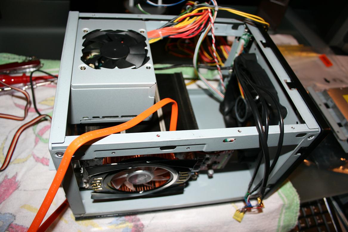

Update (Ist zwar schon länger so aber ich bin erst jetzt dazu gekommen neue Bilder zu machen)
Jemand vielleicht nen Vorschlag wie ich das mit den Festplatten besser machen könnte und somit der Grafikkarte mehr Luft verschaffen könnte?
Slotblenden rausnehmen und dann bekommt die Graka schnell mehr Luft. Probier es mal aus, dauert ja nicht lange das zu testen. Ansonsten würde ich die HDDs verkaufen und eine kaufen (gibt ja schon bis 2TB, da sind 2 HDD unnötig, wenn einem 2 TB reichen; und vielleicht eine SSD).
