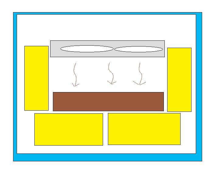

Ich würde sagen, da wo jetzt die HDD auf Schwämmen liegt, wird er wie ich das QD hinverfrachten:
@ Zwirbelkatz
Den 120er bei der 88GT kannst du dir wohl sparen und ich würde hinten dicht machen - donphilipe83 hat recht, der 120er im Deckel saugt sonst aus dem Heck Luft an. Ansonsten noch die 2D-idle und 3D-load Pics reinsetzen. Mir gefällt das Sys.

- die festplattenkonstruktion ist okay. es müssen aber nicht so viele "glitzischwämme" sein. durch den druck, mit dem die zwischen festplattenkäfig und hdd klemmen, werden vibrationen besser übertragen.
Light Blue = 5,25 " Schacht
Gelb = Glitzi
Braun = HDD
Grau = Slipstream 500 auf 5V (ob er was bringt, darüber kann man sich streiten. Als ich noch ein Everest mitsamt HDD Temps hatte, waren es dort ca. 5 °C weniger. Das langt mir, um deutlich unter der beunruhigenden 50° Last Grenze zu bleiben und hörbar ist ein entkoppelter 5V 500er bestimmt nicht ;)
