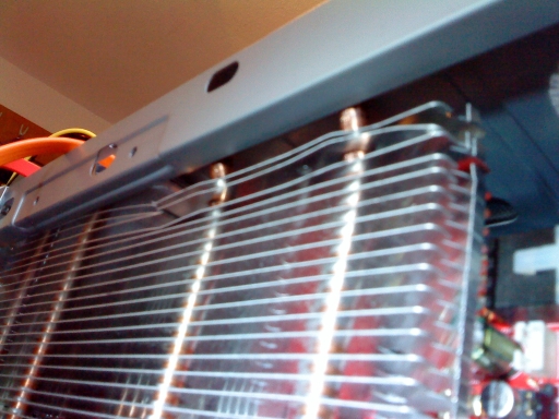

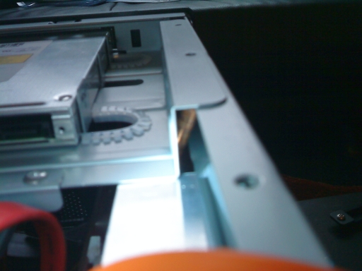

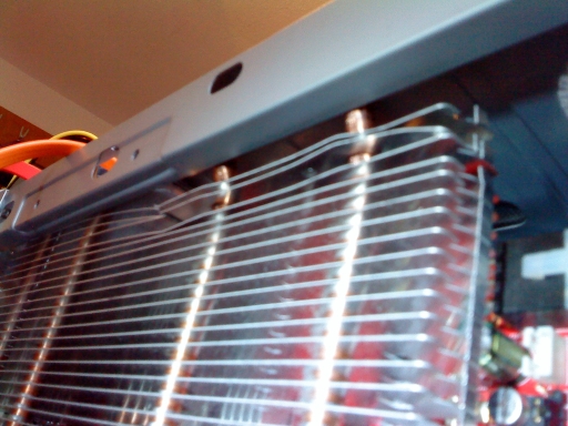

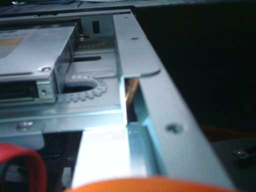

Erstmal noch zwei Bilder wie die Heatpipes des Accelero jetzt verlaufen, sie passen genau in den Spalt.

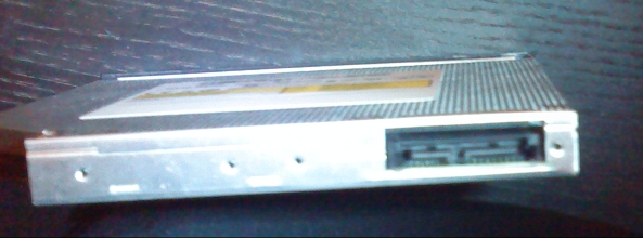

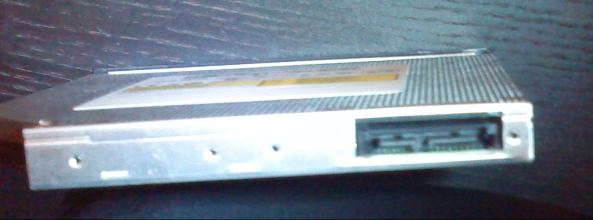

Und ich stehe vor dem Problem was auf dem letzten Bild zu sehen ist, was zum Teufel ist das denn für ein Anschluss, gibts dafür nen Adapter? :king:

Danke, genau den Adapter habe ich gesucht.
Leider sind PC Händler wohl nicht so wirklich darauf vorbereitet, ich war bei dreien, einer kannte das Teil garnicht, ein anderer hatte es nicht und der dritte kann es bestellen...

Bei meinem habe ich nun nachdem ich in 3 Computerläden und 2 Elektronikläden war im 4ten Computerladen diesen Slimline SATA Kombistecker fürs Laufwerk gefunden und getestet - funktioniert perfekt.
