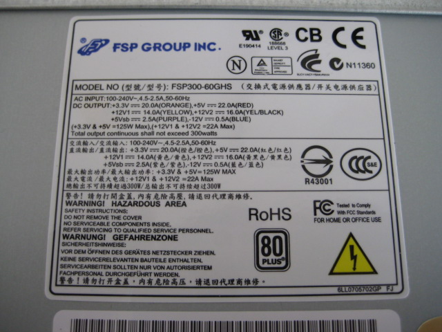

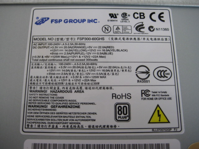

Am meisten hätte mich interessiert, ob das FSP 300W SFX NT die 9800GT packt, wo es doch heisst die bräuchte 30A auf den 12V und ob der Freezer 7 LP auch wirklich zwischen Board und Netzteil passt, das scheint mir bei der Bauweise des Gehäuses doch nicht so selbstverständlich.

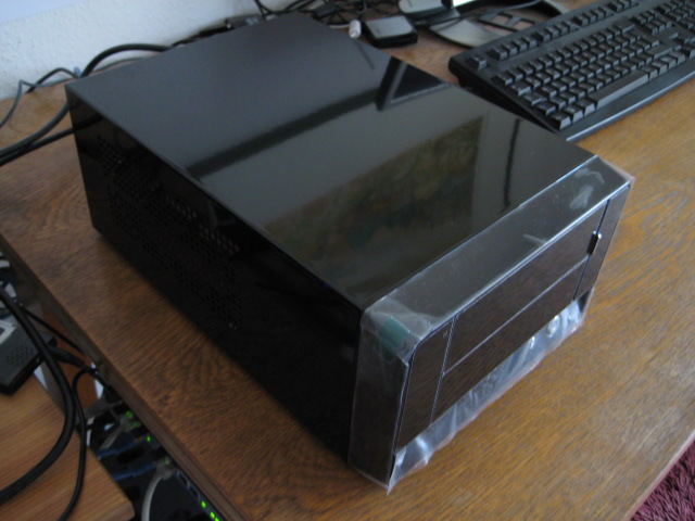

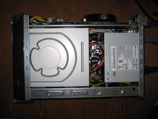

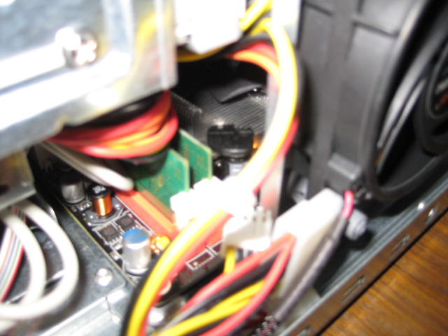

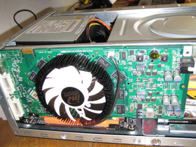

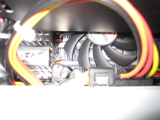

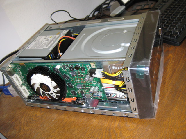

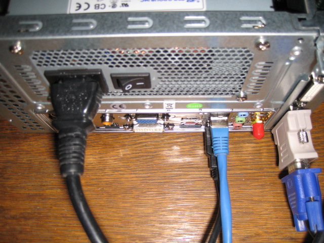

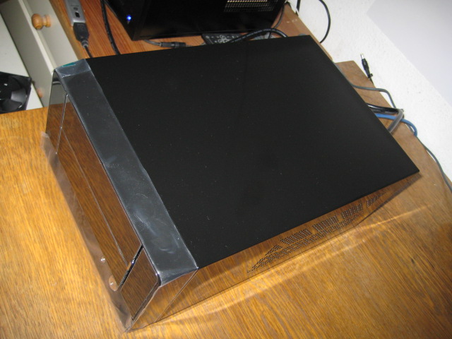

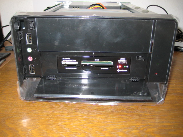

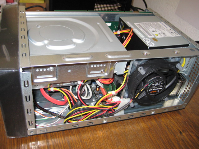

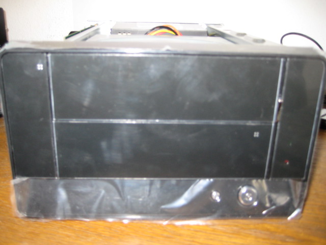

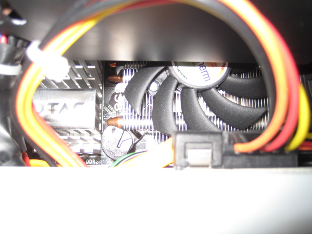

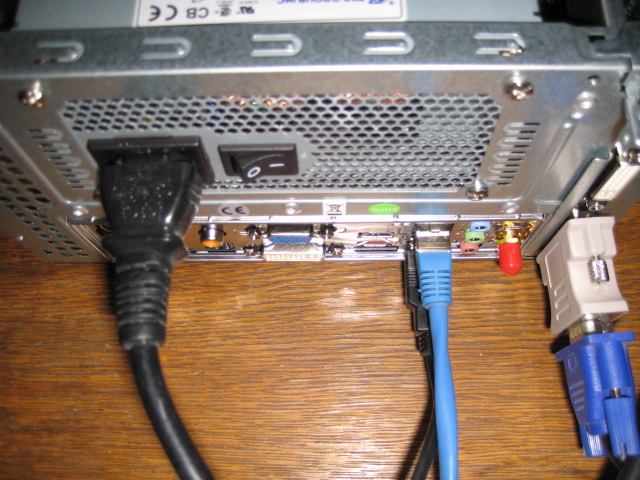

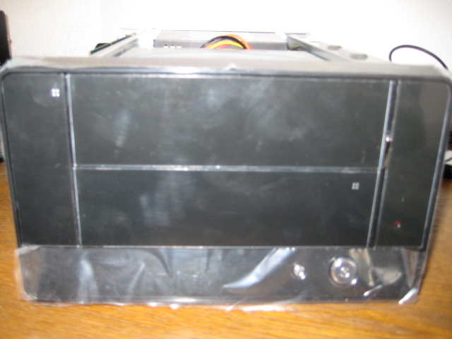

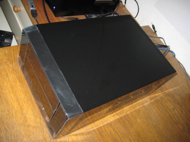

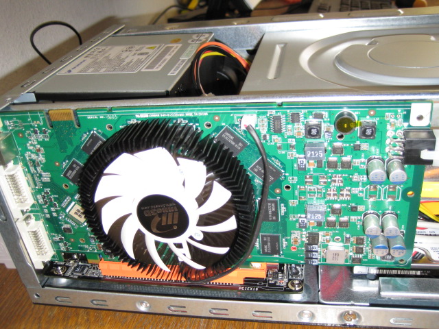

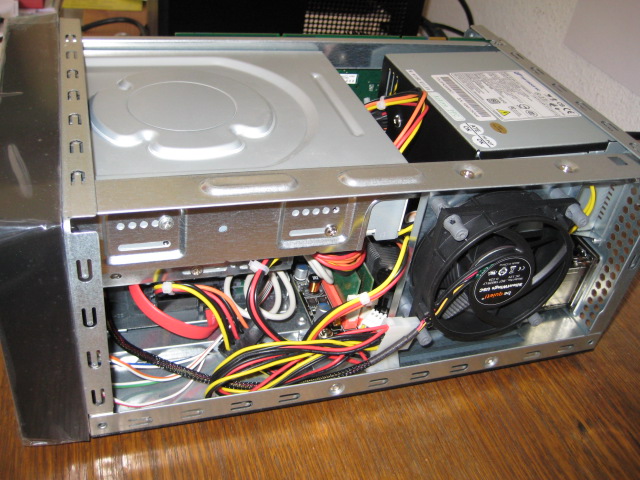

So ich mach mal nicht Edit. Für alle die schon mit dem JCP MI 101 geliebäugelt habe: Ich habs gerade hier und schon alles verbaut, deswegen kann ich ein paar Sachen sagen:
- Einbau: Unkompliziert. Sogar wesentlich einfacher als beim SUGO SG05, da man z. B. ein 5,25" ODD einbauen kann und somit nicht die Winzschrauben durch die kleinen Ösen am Laufwerkskäfig friemeln muss.
- Platz: Mit den richtigen Komponenten ausreichend. Nur die Grafikkarte, darf wirklich nur fast so hoch sein, vom Kühlkörper her, wie die Slotblende, sonst passts nicht, wie ich erfahren musste. Verwendeter CPU-Kühler: Zerotherm Atom 30H. CPU: E5200 - Idle Temps: ca. 40°C, Last (reich' ich auf Wunsch nach)
- Verarbeitung: Okay, aber: Das Netzteil ist praktisch nur mit den Schrauben am Gehäuse befestigt und hängt somit ordentlich durch. Ich hab den Metallkäfig mal richtig geknetet, damit die Wölbung hinten nicht zu stark ist.
- Netzteil: Das mitgelieferte 250 Watt NT von LC hab ich noch nicht getestet, habe gleich ein 300W SFX von FSP genommen, weil ich die 9800GT laufen lassen wollte.
Fragen beantworte ich gerne, im Moment fällt mir spontan nicht so viel ein. Die Bilder sagen ja auch einiges...
