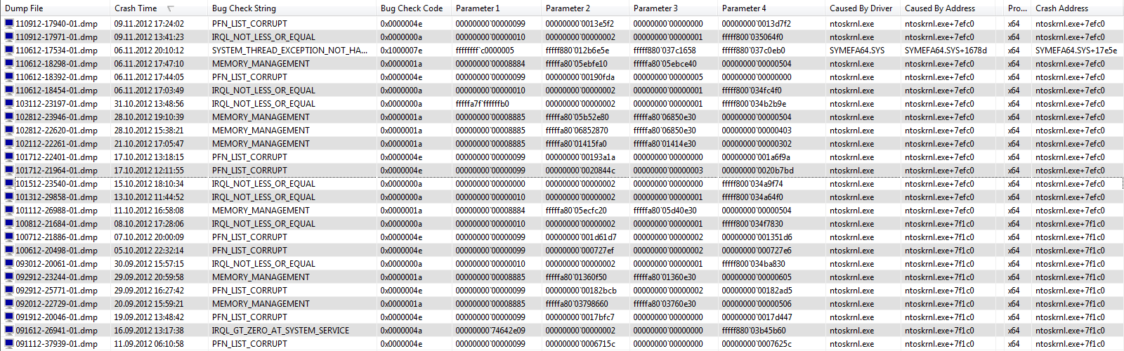

habe schon seit längerem Bluescreens und habe bis jetzt versucht dem irgendwie auf den Grund zu gehen. Nach allen möglichen Suchen und Tests bin ich nun aber total ratlos.
Die Abstürze haben vor ca. 2 Monaten angefangen, ohne eine wirkliche Änderung am System, zumindest soweit ich mich erinnern kann.
Die Absturzmeldungen sind hauptsächlich: MEMORY_MANAGEMENT ; PFN_LIST_CORRUPT ; IRQL_NOT_LESS_OR_EQUAL (siehe Anhang)
Bestimmte Gegebenheiten für die Bluescreens hab ich nich ausmachen können, passiert unter Volllast, aber auch im Idle, bei verschiedenen Programmen.
Nachdem ich mich etwas schlau gemacht hab, fiel mir auf, dass für alle Fehlermeldungen am ehesten Arbeitsspeicherfehler in Frage kommen.

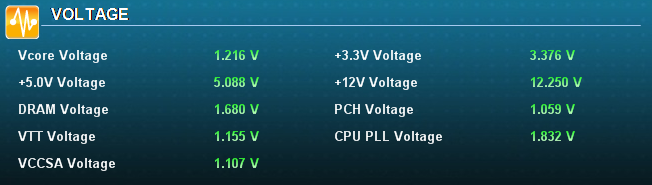

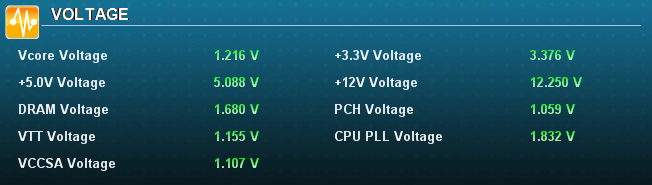

Spannung kann ich auslesen:
Die 5V Schiene liegt konstant auf 5,064V, 3,3V schwankt auch kaum. Bei 12V konnte ich längerfristige Schwankungen von etwa max. 0,05V ausmachen (gelengtlich schwankt es zwischen zwei Werten, aber ich schätze da ist einfach die Messgenauigkeit nicht hoch genug)

Die DIMM Spannung habe ich jetzt mal etwas angehoben, wie veränder ich die Spannung des Speichercontrollers?
Genau so wie die vom DIMM, im Bios die entsprechende Spannung hochziehen.
Ist mit VTT, QPI oder VCSSA (beim 3. bin ich mir über die Schreibweise nicht ganz im klaren) betitelt. Steht aber normalerweise auch in den Hints/Helps daneben.
Ich kann sowohl VTT als auch VCCSA einstellen.
Ich dachte immer dass die VTT Spannung sozusagen die "Referenzspannung" für den DIMM ist. Also die Spannung die den Wert 0 repräsentiert. Ich habe mal gelesen der Abstand zwichen der DIMM und er VTT Spannung sollte nich zu hoch sein, deshalb hab ich die VTT gleich leicht miterhöht.
Keine Ahnung was ich jetzt aber mit der VCCSA anfangen soll.
Ich denke ich schau erstmal ob das System jetzt wieder stabil läuft.
Würde mich aber noch über ein paar andere Tipps/Meinungen freuen

Soll ich die Spannung noch etwas weiter erhöhen? Steht jetzt auf 1,665V, wie weit kann/darf ich noch hoch gehen?
Edit 2:
Hab jetzt mit verschiedene Spannung experimentiert, VTT und VCCSA leicht erhöht, trotzdem wieder ein Absturz mit PFN_LIST_CORRUPT
Hat der vielleicht eine andere Ursache als der Arbeitspeicher?

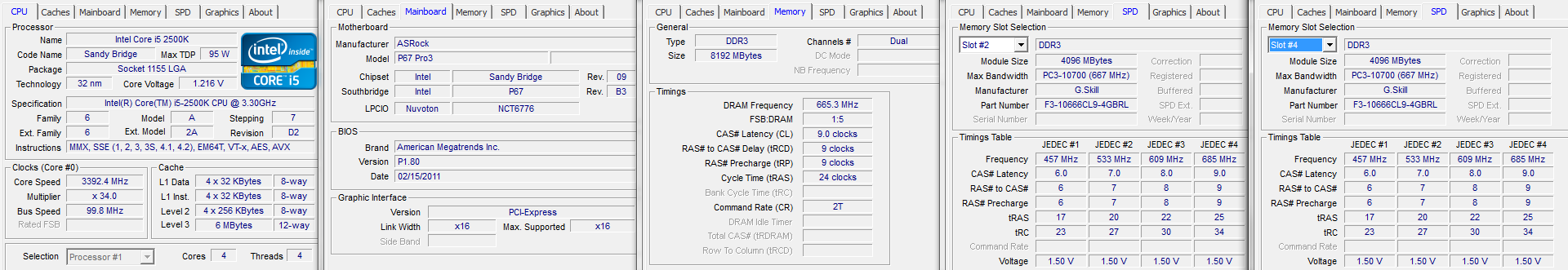

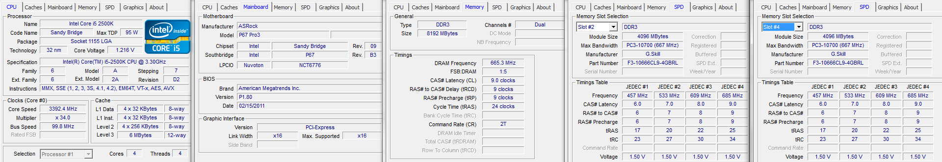

Hab jetzt mal ein paar Screens von CPU-Z und den einzelnen Spannungen hochgeladen. Nach dem letzten Absturz lief es bis jetzt stabil (waren aber bisher immer sehr unregelmäßige Abstände, sagt also nix).
Was mir auffällt ist, dass beim letzten Absturz (nach erhöhen daer VVCSA Spannung) der Treiber Win32k.sys die Ursache war, nich wie bis jetzt ntoskrnl.exe
Würde mich echt freuen wenn jemand noch einen Rat für mich hat.
