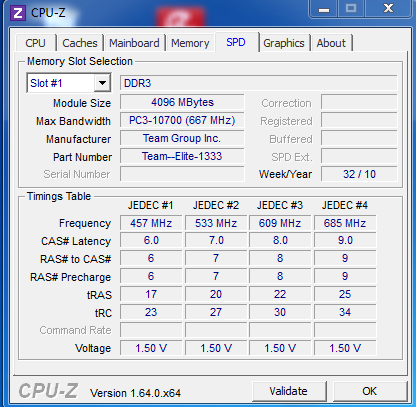

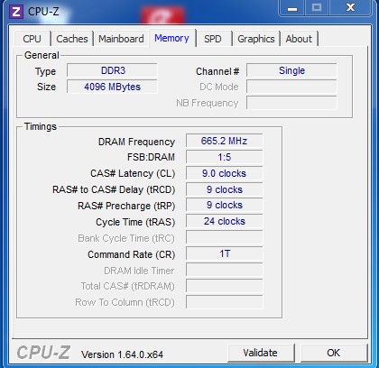

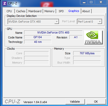

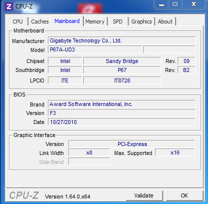

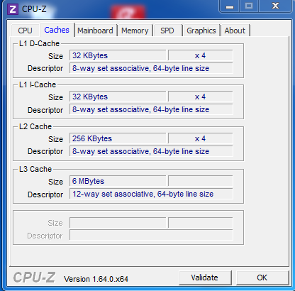

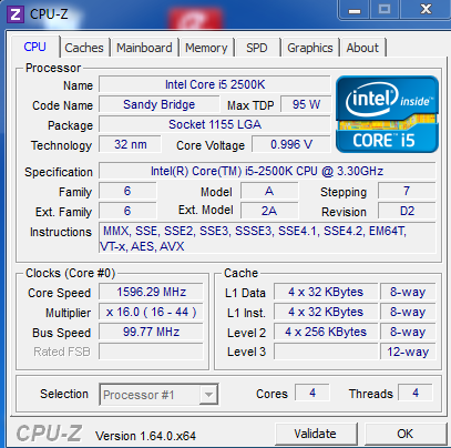

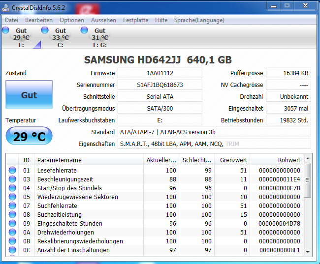

Hier die Screens:

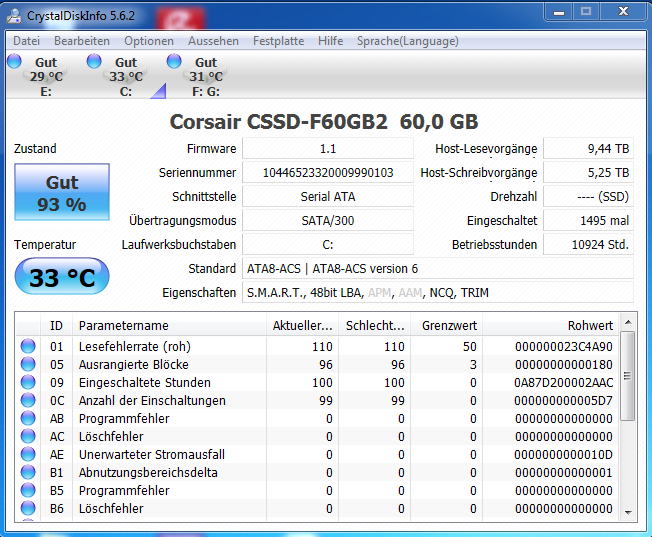

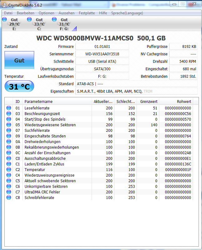

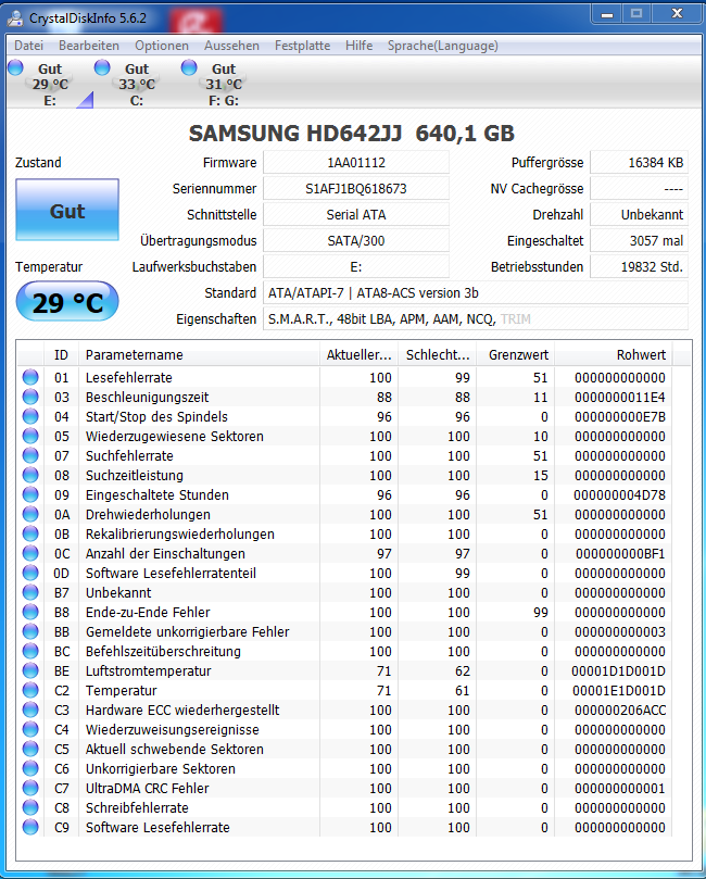

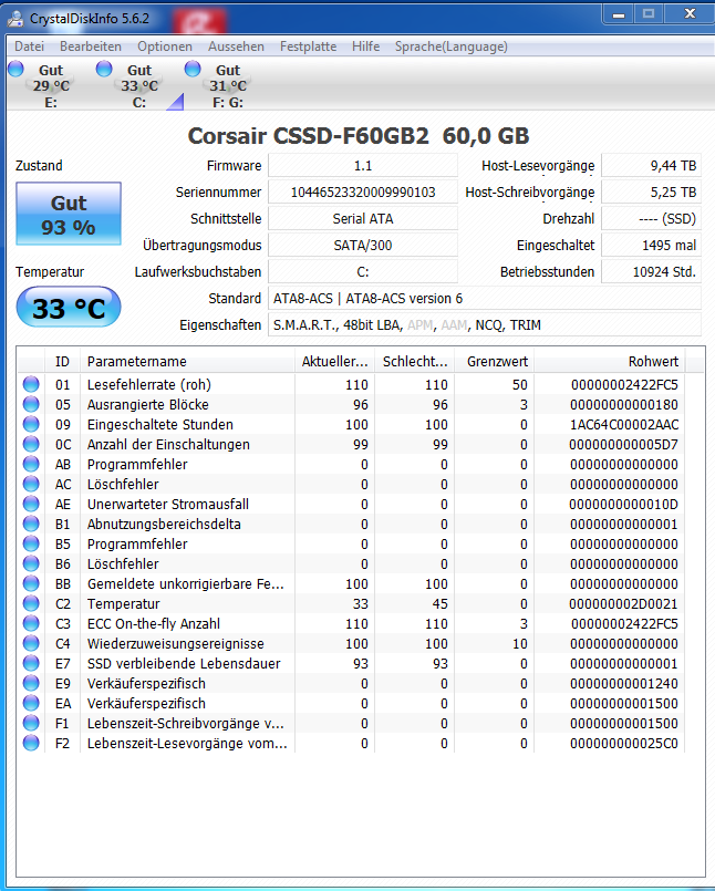

Die Screenshots von CrystalDiskInfo bitte nochmal, aber darauf achten, dass alle SMART Werte (der unter Bereich fehlt) zu sehen sind.
Bitte auch noch einen Screenshot vom Laufwerk F: G:
Welche Laufwerke sind an den blauen SATAII Ports des Motherboards angeschlossen? -> Du hast das Problem ja bereits angesprochen mit dem Chipsatz-Bug (der nur die SATA-II, nicht aber die SATA-III Anschlüsse betrifft).
Des weiteren wäre ein Bios Update empfehlenswert (natürlich nicht unter Windows updaten, sondern mittels QFlash: https://www.computerbase.de/forum/t...bios-mit-qflash-und-usb-stick-flashen.342066/)

Hier die drei Screens:

Dann würde ich die Platten schleunigst an die SATA III Schnittstelle anschließen. Da du aber nur 2 Anschlüsse hast, lasse testweise erst einmal die dritte Platte weg (falls auf einen der beiden HDDs keine Auslagerungsdatei eingestellt ist, ist es egal, welche du weglässt).
Sollten die Probleme weiterhin auftreten, flashe die aktuellste Firmware (2.0) auf die Corsair SSD.
Die SMART Werte sehen ansonsten in Ordnung aus.
