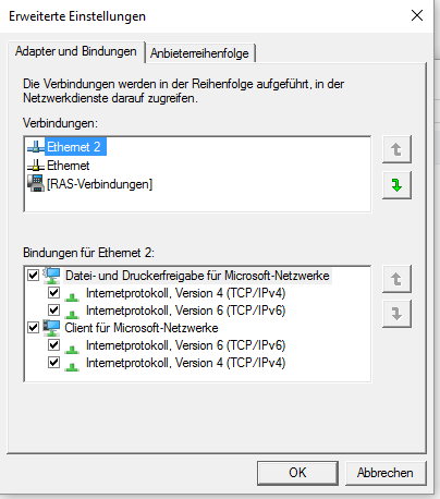

Gib deiner Netzwerkschnittstelle bitte mal testweise eine Metrik von 300.
Danach ein ipconfig /flushdns und nochmal testen.
Eigentlich sollte es funktionieren, läuft bei mir genau so einwandfrei.

@Icki du meinst die Tunnelnetzwerkschnittstelle? Diese habe ich nun auf 300 gestellt, keine Verbesserung!

Netzwerkcenter --> Adapter settings --> Advanced --> Advanced Settings..
Hier schiebst du den VPN-Adapter ganz nach oben. Anschließend wird Windows den DNS von der VPN-Verbindung als erstes nehmen. Dann sollte "nslookup google.de" auch die 10.10.10.1 fragen anstelle des Speedports.
Da habe ich schon nachgeschaut, hier ist Ethernet 2 der VPN Adapter! Trotzdem verwendet er im nslookup immer noch den Speedport....
