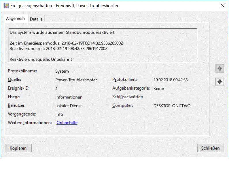

mir wird da dann immer angezeigt, das die Reaktivierungsquelle "unbekannt" ist.

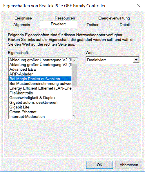

Ich habe z.B. jetzt auch "Bei Magic Packet aufwecken" deaktivert. (in meiner vorherigen Übermotivation...) Solle ich das lieber aktiviert lassen? Welche Funktion hat dies? Das Problem hat das nicht behoben.

Sofern Netzwerkkarte und Mainboard das unterstützen, ist Magic Packet nichts weiter als die gängige Methode ein WoL-Signal zum Aufwecken von Computern zu senden/empfangen. Das zu deaktivieren KANN WoL deaktivieren, muss aber nicht. Hängt sehr davon ab, ob Mainboard und Netzwerkkarte diese Einstellung berücksichtigen, wenn das OS nicht hochgefahren ist.
Eine unbekannte Reaktivierungsquelle ist natürlich blöd, dann wird die Suche schwerer. 28 Minuten ist auch eine merkwürdige Zeit für die Reaktivierung. Hast du eventuell eine externe Festplatte mit eigener Stromversorgung angeschlossen? Bzw. irgendein USB-Gerät, was aus Versehen das Aufwecken veranlassen könnte? Steht in allen Events dieser Art, dass die Quelle unbekannt ist?

Es ist meistens eine unbekannte Quelle. Ich habe eine externe Soundkarte über USB angeschlossen.. Da kann ich aber nichts einstellen, bezgl aufwecken.
nochmal für "dummies"... sollte ich das jetzt besser aktiviert lassen, oder nicht? Hat WoL einen Sinn für Windows, oder ist es unnötig?
Ich möchte auch nicht zu viel rumwerkeln....

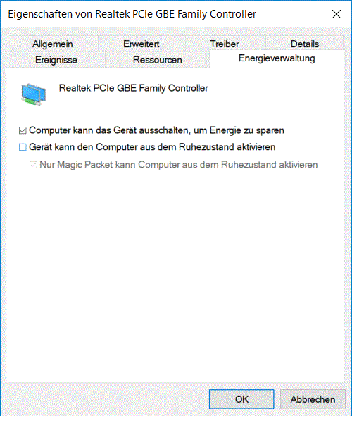

Im Gerätemanager mal nachgeschaut ob die Energieeinstellungen von den USB und Netzgeräten richtig gesetzt sind?
USB - Geräte, ja
Netzgeräte? Meinst du die Netzwerkkarte?
Anhang geht nicht. Ja die Netzwerkkarten.
Ja, das sind die Einstellungen.
Ich meinte eher, dass USB-Geräte auch mal "aus Versehen" Aufweck-Signale senden. Da diese Signale aber nicht absichtlich als solche gekennzeichnet werden, kann es dadurch zu "unbekannter Quelle" kommen. Da USB aber im Standby nicht mehr mit Strom versorgt wird (zumindest bei den meisten Boards) können das nur Geräte mit externer Stromversorgung. Das war aber nur eine Vermutung, was es noch sein könnte.
WoL heißt "Wake On Lan". Das kannst du getrost an- oder abschalten, das ist keine lebenswichtige Einstellung sondern nur persönliche Referenz. In manchen Kombinationen von Mainboard und Netzwerkkarte hat diese Einstellung nicht mal eine Funktion, weil sie ohnehin ignoriert wird. Hier kannst du nichts kaputt machen. Für deinen Fall lass das am Besten auf "aus".
Und die Geräteeinstellungen genauso wie in deinem Screenshot, der Haken "kann aus dem Ruhezustand aufwecken" sollte nicht gesetzt sein.

der Standby klappt weiterhin nicht... gerade ist er wieder nach 19 Minuten beendet worden. Reaktivierungsquelle unbekannt.
