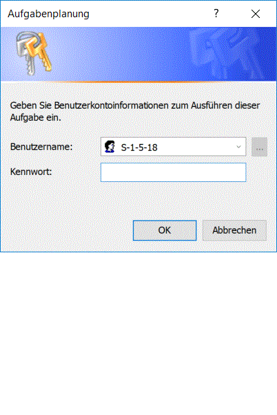

Bei einer versuchten Änderung in der Aufgabenplanung wird mir folgendes angezeigt:
Ich habe das System in einem IT-Laden zusammenstellen lassen. Ich kann mich aber nicht erinnern, dass ein Passwort erstellt wurde... Da bin ich jetzt ratlos?
Danke
Du kannst einfach deinen Benutzernamen und dein Kennwort angeben, dann klappt das auch, sofern du lokaler Administrator bist.
Einfach anstelle der S-schießmichtot deinen Benutzernamen eintragen (z.B. Iarska, oder wie du im Windows heißt). Damit klappt das auch. In der Aufgabenplanung wird nicht standardmäßig der aktuelle Benutzer gewählt, weil das meist der falsche Benutzer ist. Deswegen wirst du hier extra aufgefordert, auch wenn du selbst die Rechte dafür hast.
Könnte ein User sein, der mal angelegt und dann wieder gelöscht wurde. Jetzt kann Windows dessen abgespeicherte Security ID nicht mehr zuordnen. Sollte eigentlich kein Problem sein, wenn man hier die SID durch einen Administrator-User samt Passwort ersetzt.
Mit meinem Windows-Nutzernamen scheint es nicht zu klappen. Ich habe meinen Rechner nicht Passwort-geschützt.

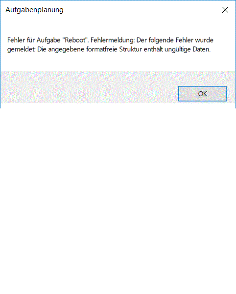

Folgende Meldung kommt:
tja, komisch, oder
@DocWindows: S-1-5-18 ist "Lokales System", wenn die ID fehlt, dann lädt Windows nur noch Bluescreens und fährt nicht mehr hoch.
@Iarska: Wenn du wirklich kein Passwort hast, dann ja, nur Benutzername ohne Passwort. Falls das nicht klappt, weil er unbedingt ein Passwort möchte, dann musst du einen neuen Benutzer für solche Aufgaben anlegen, oder dir selbst ein Passwort geben. Das hättest du aber auch schnell ausprobieren können ...

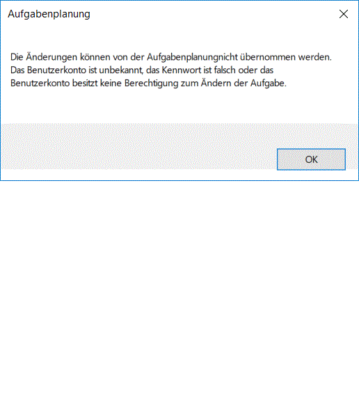

ich habe jetzt einen neuen Benutzer angelegt und es damit versucht, dann kam folgenden Meldung:
Auch dann muss der Administrator freigeschaltet werden oder um damit arbeiten zu können ein Kennwort vergeben werden. Oder Du hast als Benutzer alle Adminrechte.

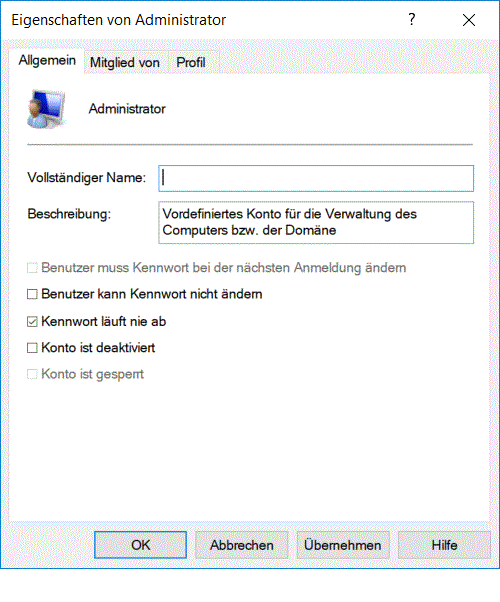

werkam schrieb:
Auch dann muss der Administrator freigeschaltet werden.
habe dasm wie in deinem link beschrieben vorgenommen... Häkchen entfernt... neu gestartet, klappt trotzdem nicht...
Bist Du denn dann auch als Administrator angemeldet oder noch mit dem alten Benutzer?
Habe mich als Administrator angemeldet... gleiche Fehlermeldung....

Diese Fehlermeldung tritt eigentlich nur auf, wenn du versuchst, etwas ungültiges zu tun.

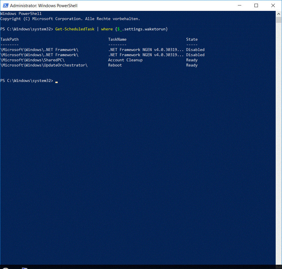

mein Rechner wacht immer von alleine aus dem Ruhezustand/Energiesparmodus auf.
unter diesem link http://www.planet3dnow.de/cms/35157-...an-sie-behebt/ habe ich Punkt 6 abarbeiten wollen.
Dann wird in der Eingabeaufforderung folgendes angezeigt:
jetzt wollte ich diesen Prozessen "verbieten" den PC aus dem Ruhemodus zu reaktivieren.
Wäre das ein Versuch wert, oder bringe ich da etwas im System durcheinander?
