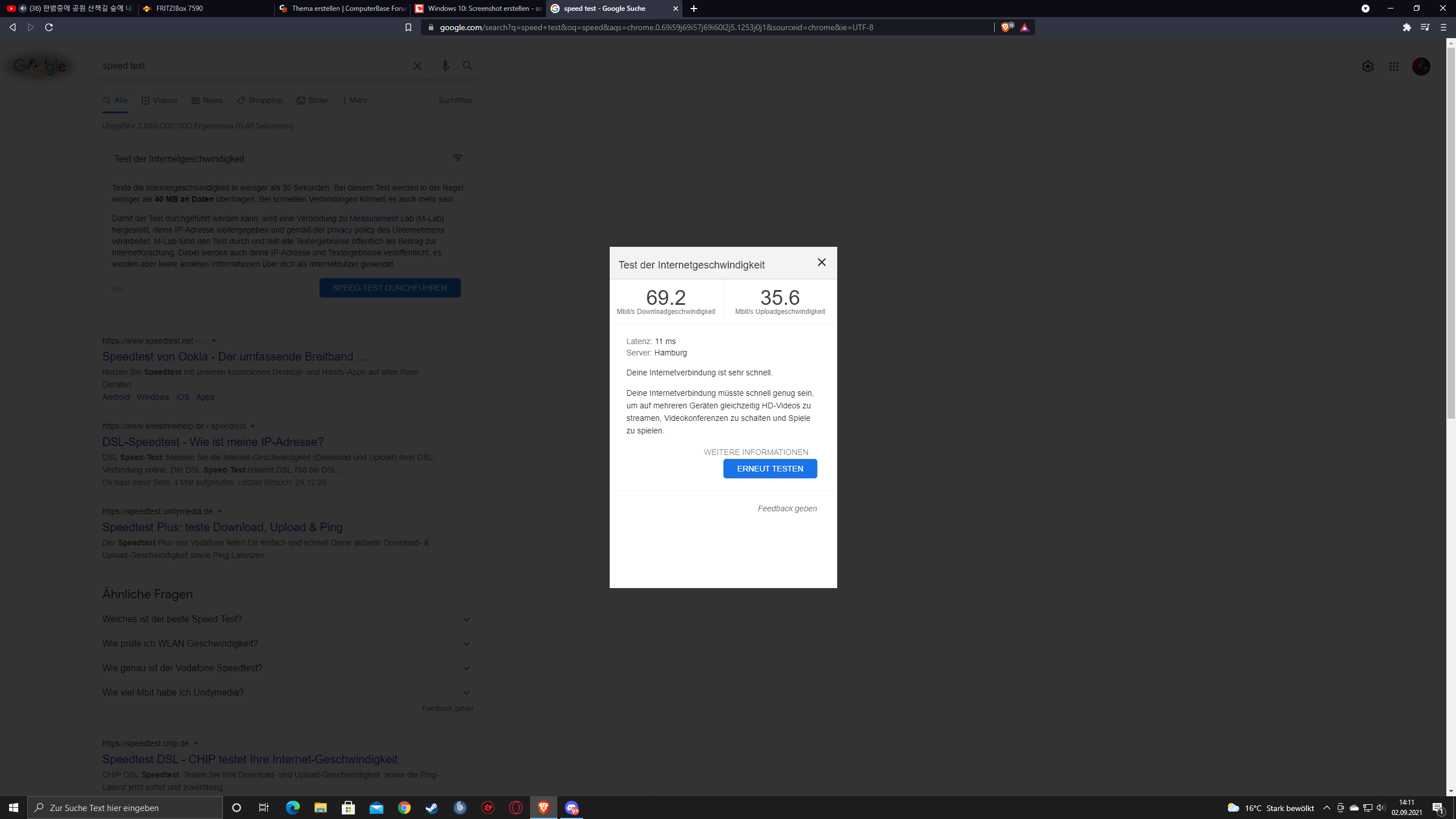

Mein computer kriegt nur 60-70 Mbits downloadspeed ab obwohl ich eine 100k leitung habe
Der upload speed komm gut ran 36 mbits von 40 mbits, alle treiber aktuell, und am mainboard kann ich auch nichts verändern.
An meinem Laptop und am handy kommen 100k an wenn ich ein speed test starte und am meiner selbsgebauten pc nicht,
Manchmal schwankt das auch mega und beim Zocken/Spiele spielen krieg ich einen paketverlust, und ich weiß nicht weiter vielleicht habt ihr noch ideen.

Hängt der PC an einem der Powerline-Adapter oder direkt am Kabel?

Den Screenshots nach bist du per LAN Verbunden. Synct die Netzwerkkarte mit 1Gbit/s? (siehe Netzwerkverbindungen > Adapter > Eigenschaften)

Das bild wurde entfernt ist aber nicht so schlimm, ich bin am powerline adapter 500mbits.
Fehler gefunden würd ich sagen...

Problem gefunden. Powerlan schafft nie die beworbenen Bruttoraten der Hersteller

Fritz box powerline 540e
Rj45 kabel vom Fritzbox router.

Nein, bist Du nicht. Du bist am...
...100-Mbit/s-Adapter (Fast Ethernet):
2 x Fast-Ethernet (100 MBit/s) für Anschluss von PC, Drucker, TV, Blu-ray, Hi-Fi oder Spielekonsole
Nicht mal die 100 Mbit/s werden dabei voll erreicht, alleine schon aufgrund des Protokoll-Overheads. Von den möglichen typischen Powerline-Nebenwirkungen noch gar nicht geredet.
Daher, erster Schritt: Direkte LAN-Verbindung ohne Adapter dazwischen. Dann Speedtests durchführen und hier bitte berichten!
