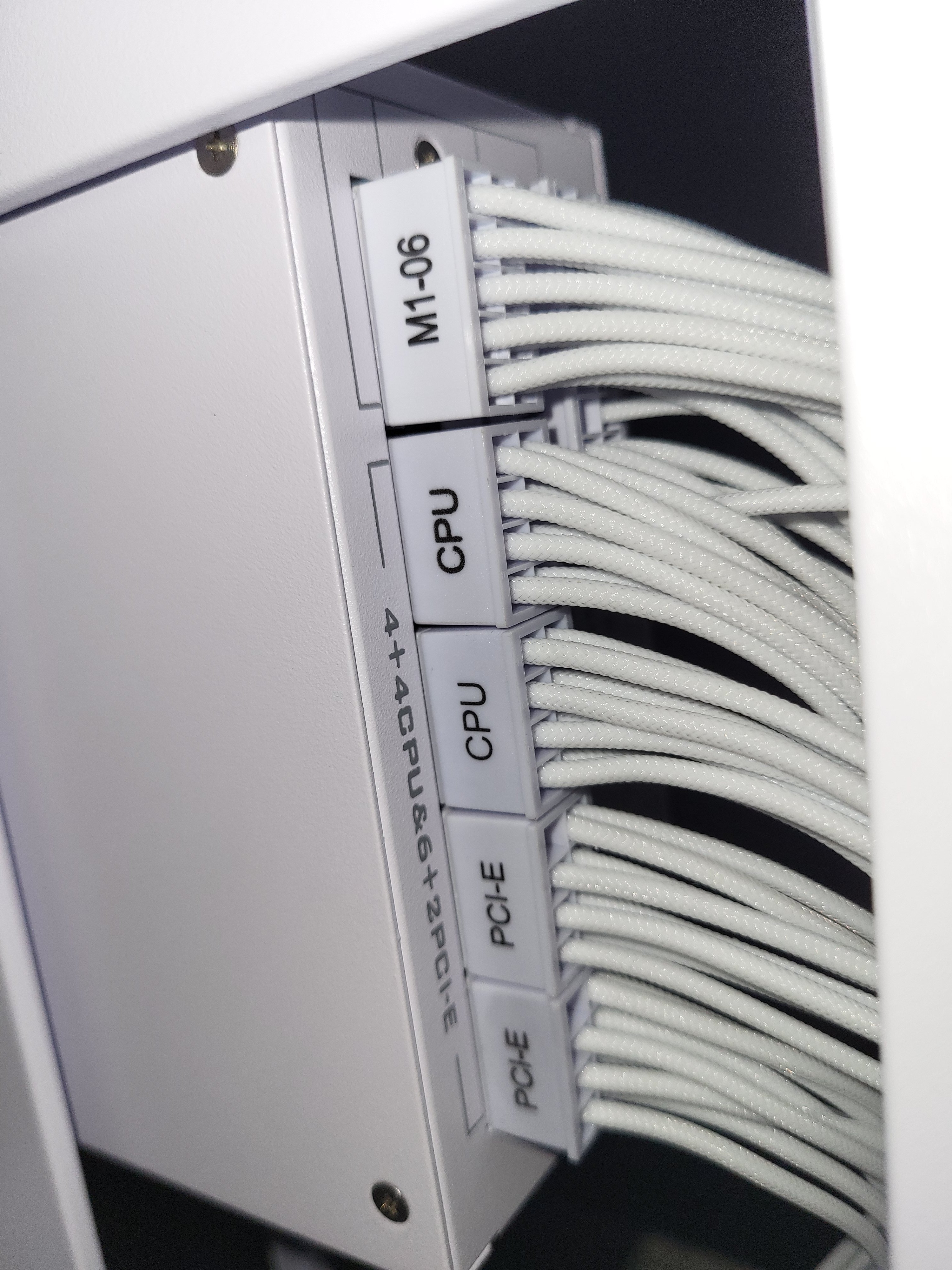

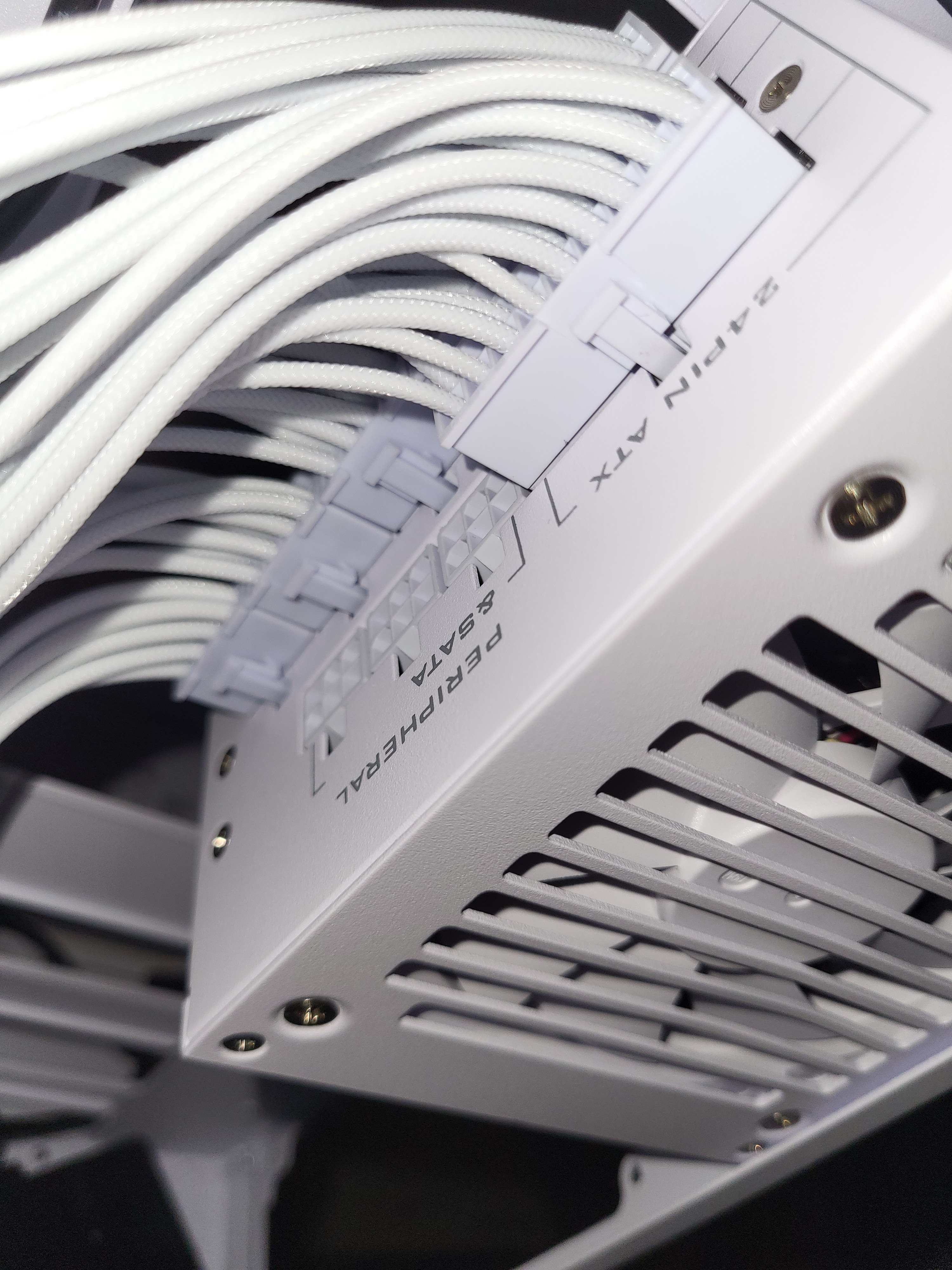

Alles richtig? Sicher ist sicher.

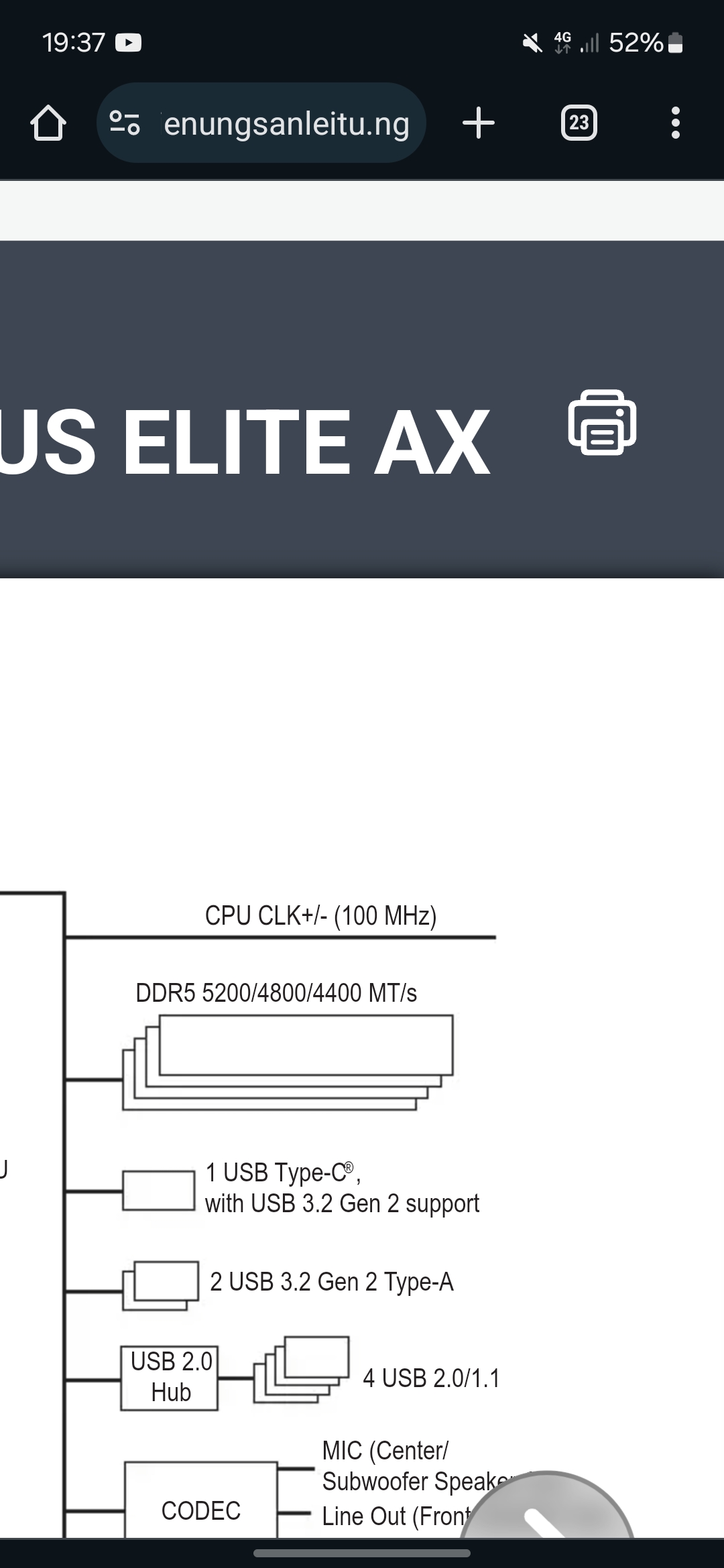

Kann es sein, dass DDR5 RAM mit 5200, 4800 oder 4400mHz nur kompatibel ist bei dem Board und der Fehler einfach dort liegt?
