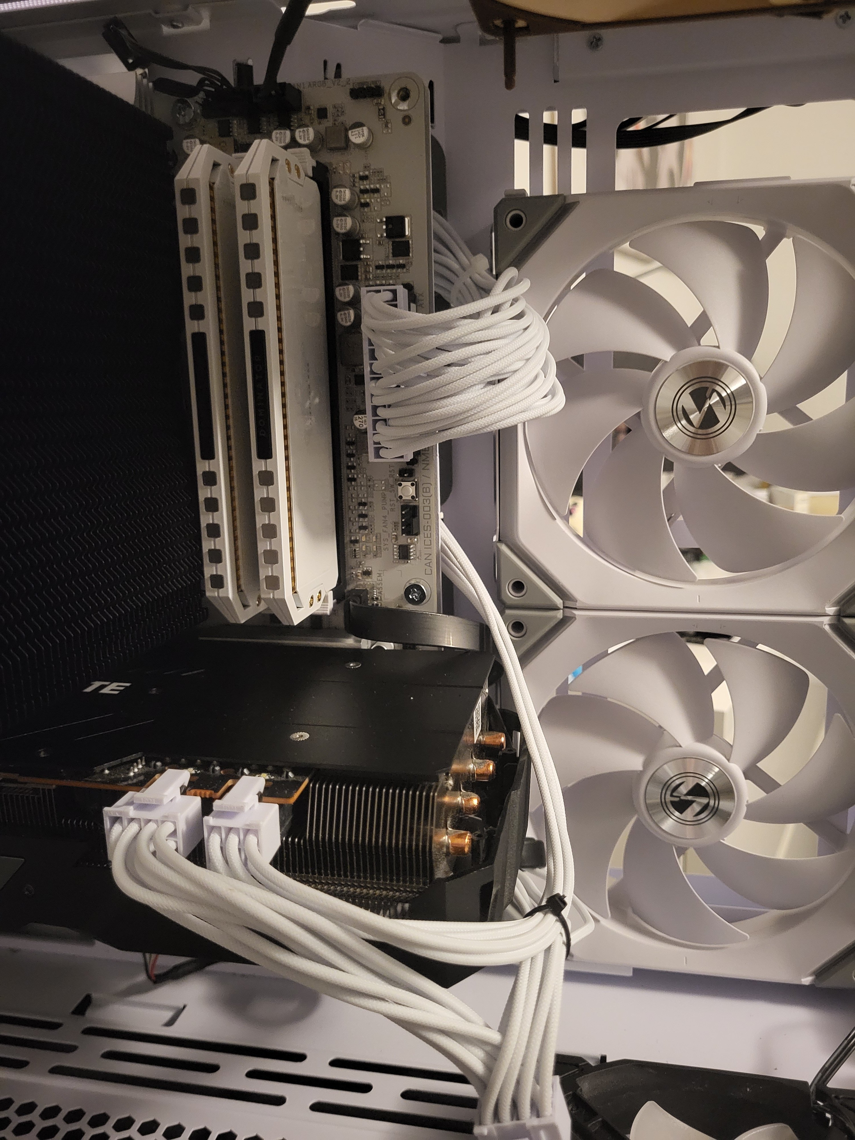

Was sind das für üble Schrauben am Board? Das gehört garantiert anders! Abstandshalter überhaupt verbaut?
Was sagt dein Gehäuse-Handbuch, welche Schrauben genutzt werden sollen?
Reaktionen: MadMax_87
oben rechts fehlt auch eine...
Reaktionen: Harpenerkkk und CaptainPicard
Mainboardmontage sieht seltsam aus. Aufpassen bei solche Monsterkühlern mit dem Anpressdruck. Zuviel Druck kann auch zu solchen Fehlern führen.

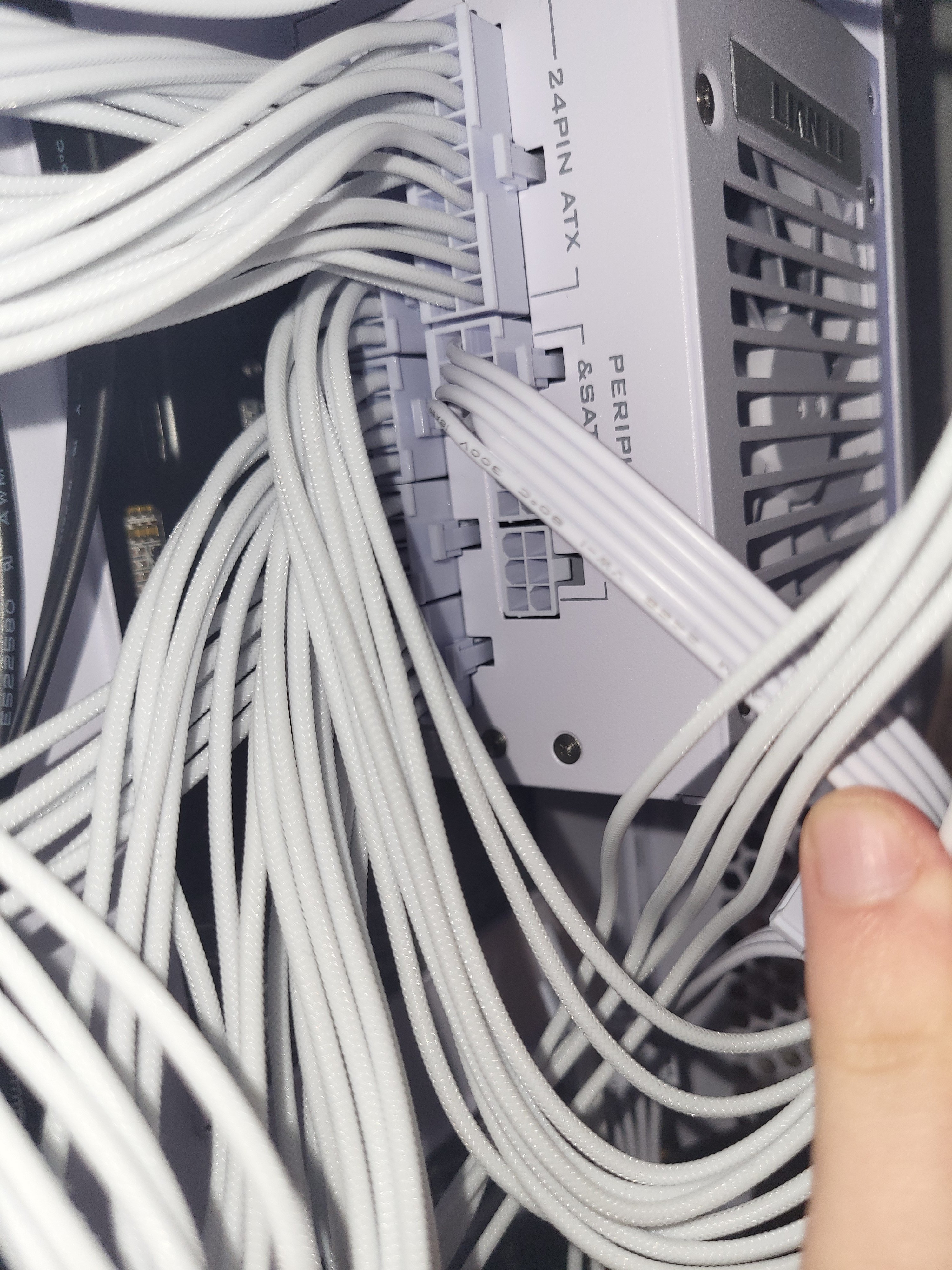

Das 24PIN Kabel für ans Mainboard, muss am Netzteil mit zwei Stecker an zwei Anschlüsse.

Gehört an die Graka nicht auch 2x 8 PIN?
Sind alles original Kabel des Netzteils und keine Verlängerungen.
Die hat eine 8(6+2)PIN und 6PIN.
Ich wunder mich nur etwas über einen einzelnen 6 PIN (in der Regel 6+2 PIN).

24 PIN Mainboard Kabel ist mit den erforderlichen zwei Stecker am Netzteil,
siehe Ergänzung oben mit Bild?
Einmal 8 Pin und einmal 6 Pin
Ich habe einen 8-pin genutzt und einen 6+2 Pin. Die zusätzlichen zwei habe ich hinten gelassen für die Optik.
Eine Frage noch immer nicht beantwortet bzgl. 24PIN Mainboard Kabel
und den zwei Anschlüsse am Netzteil diesbezüglich ( MB=Mainboard).
Ist auch korrekt gewesen.
