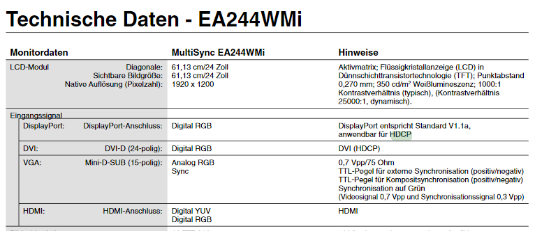

So, ich hab nochmal weiter geforscht. Es liegt definitiv am Monitor im Büro. Dort nutze ich zwei NEC MultiSync EA244WMi. Ich habe jetzt mal testweise einen älteren AOC-19"-Monitor an den Switch angeschlossen, dort klappt es ohne Probleme.
RTFM hilft. ;)
https://nec-display-solutions.com/p/download/v/ff76797e5a7f3ea403faf18319ff6f10/cp/Products/DesktopLCDs/Products/CurrentProducts/E_EA_Series/Shared/Product+Manuals/EA-Series/EA244WMi/EA244WMi-UserManual-(german).pdf?fn=EA244WMi-UserManual-german.pdf
Seite 19 oben
PHuV schrieb:
Ich interpretiere das laut oben so, als ob HDCP nur über DisplayPort geht.
Und ich interpretiere das DVI (HDCP) eine Zeile drunter so das HDCP auch über DVI geht... und prinzipiell scheint es ja auch zu gehen und die Probleme treten erst auf wenn er über den Switch umschaltet.
Ich denk mal das HDCP nicht sauber implementiert ist und nach dem Umschalten den Datenstrom nicht mehr korrekt entschlüsseln kann (wobei die Frage ist in wie weit das überhaupt im Standard definiert ist oder ob es quasi Zufall ist das es bei den anderen Monitoren geht)
