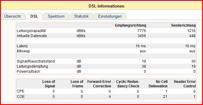

Hallo.
Folgendes Problem.
Bin auf DSL6000 umgestiegen. In der FritzBox unter DSL-Information wird mir meine aktuelle Datenrate mit 3456 kBit/s Download angezeigt.
Die Leistungskapazität ist aber 7776 kBit/s.
Kann mir jemand den Unterschied zwischen der aktuellen Datenrate und Leistungskapazität erklären?
Wieso hab ich nicht diese 6000 kBit/s Downloadgeschwindigkeit?
Ist es eine Einstellungssache?
Danke für Hilfe.

Leitungskapazität bedeutet, was du maximal aus deiner Leitung für eine Geschwindigkeit bekommen kannst.
aktuelle Datenrate bedeutet, was du im Moment aus deiner Leitung an Geschwindikeit rausbekommst.
Und das da ein Fehler ist, ist ja eindeutig zu sehen da du nicht mal annährend die geschaltete Geschwindigkeit erreichst. Irgendwie wird bei dir auch nicht die Max. DSLAM-Datenrate angezeigt, weil damit weis man, was der Provider wirklich geschaltet hat.
AW: DSL-Leistungskapazität ???
Hmm? Das interpretierst Du etwas falsch. Er hat exakt DSL 3000/384 geschaltet bekommen, was auch auf dem Screenshot so angezeigt wird. Die Leitungskapazität errechnet die Box ja irgendwie, hat aber mit der Realtität so nix zu tun. Realistisch wären, dass man mit RAM Schaltung ca. 75% der angezeigten Leitungskapazität rausholen könnte.
Da der Anbieter das aber nicht anbietet wird fixed DSL 3k geschaltet.

Du bekommst nur DSL 3000 (3456kbit/s) weil deine Dämpfung zu hoch ist. 38dB (laut Fritzbox, in der Realität kann der sogar noch höher sein) sind zu viel für DSL 6000. Das hat nichts mit einer Fehlkonfiguration zu tun.
Da du eine Fritzbox hast, nehme ich mal an, du bist bei dem "blauen Wunder". Die hätten dir das aber eigentlich in einem Schreiben mitteilen müssen.

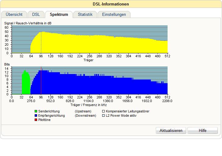

Meiner Meinung nach könnte da durchaus eine höhere Datenrate geschaltet werden, da der Signal-Rausch-Abstand groß genug ist.
Abhängig von der Leitungsdämpfung und dem Tarif kann sogar die gesamte Leitungskapazität geschaltet werden (siehe Screenshot).
@sr1
Bei welchem Anbieter bist du?

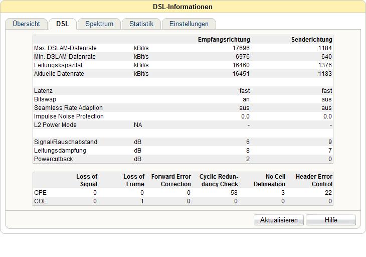

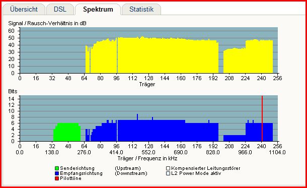

VelleX schrieb:
@Moros
zeig mal dein spektrum. Deine Dämpfung ist super, aber deine Leitung wohl net so. Benutzt du vielleicht nen uralt splitter?
@Crysis-zocka
Die max.DSLAM-Datenrate wird nur bei ADSL2+ angezeigt.

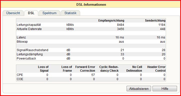

Ich benutze ab heute die FritzBox 7270.
Ist hier die Dämpfung besser oder schlechter?
Die neuen Werte mit neuster Firmware.
