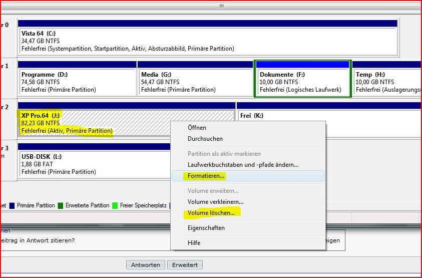

und formatieren? siehe bild.

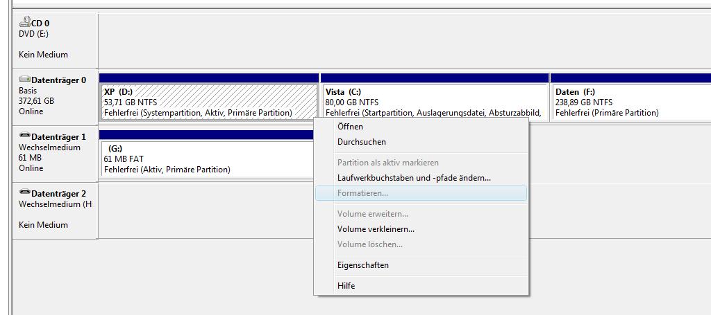

bei mir siehts so aus:

xp wird bei mir als systempartition angezeigt, falls das ne bedeutung haben sollte.
habe damals zuerst xp und danach vista installiert...
komische sache, dann am einfachsten mit GParted den kram formatieren und event. mit der vista-dvd noch eine sytemstart rep. machen.
p.s. systempartition löschen/formatieren geht nicht.

@ Hänger: Siehe mein Screenshot ein bisschen weiter oben...
"Formatieren" ist nicht aktiviert...
