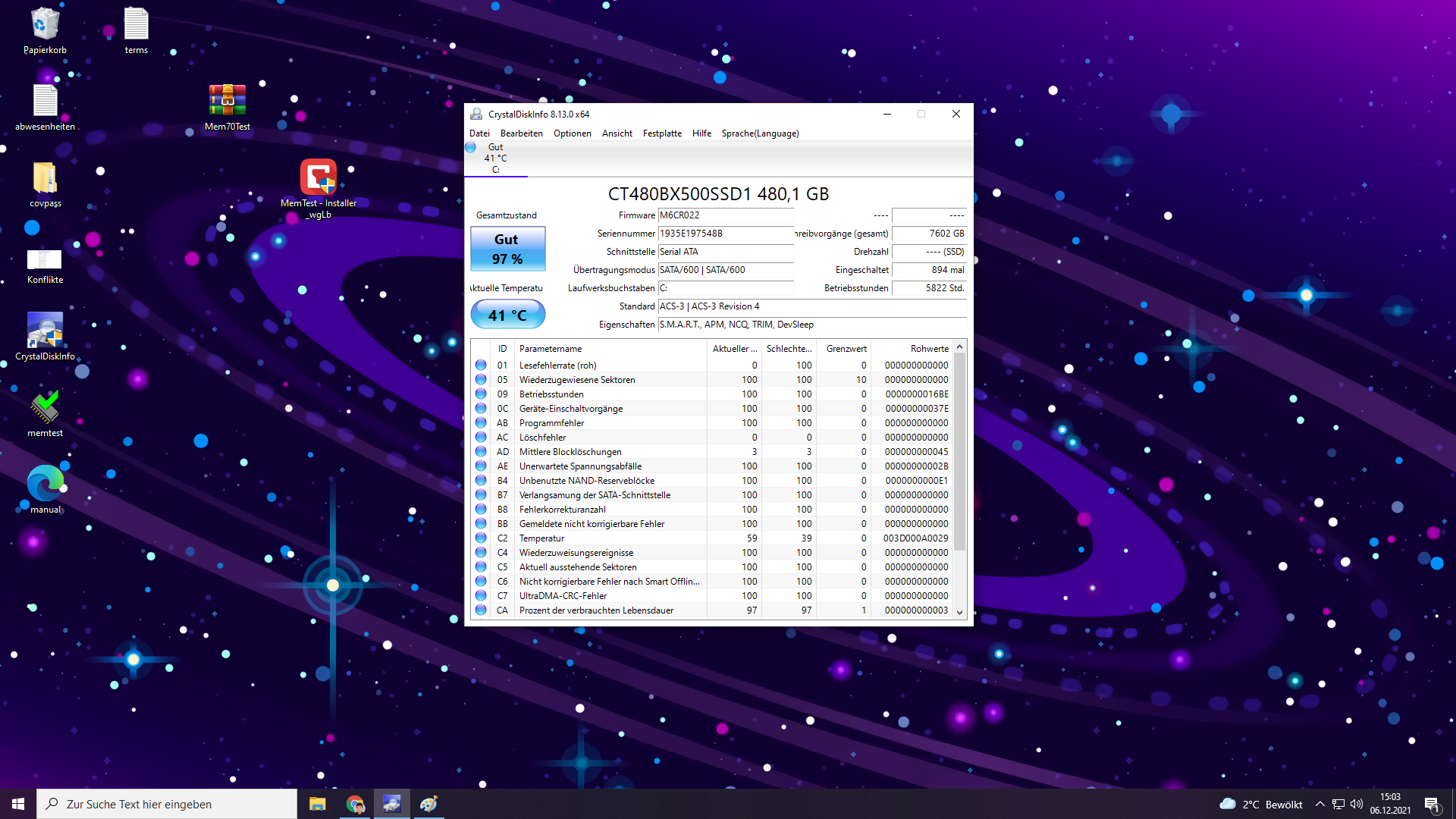

Jo dann einmal den kompletten screen von ChrystalDiskInfo hier posten und vor allem komplette Hardware vollständig mit Modellnr auflisten z.B. Aida etc pp...

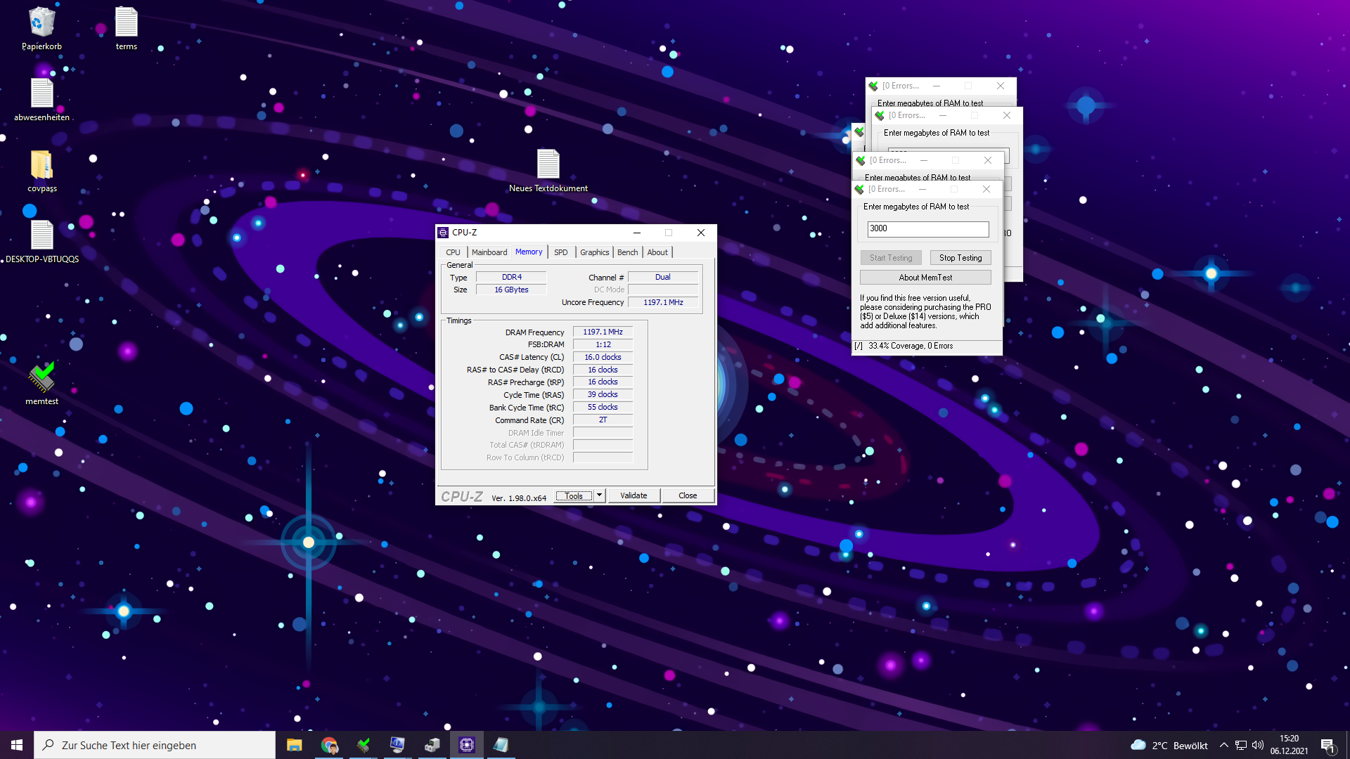

Als allererstes mal den Speicher testen mit Memtest. Sieht mir stark nach Speicherfehlern aus. Welchen Speicher hast du, wie schnell läuft der , wie viel Strom hat er????

Memtest wird gerade gemacht!

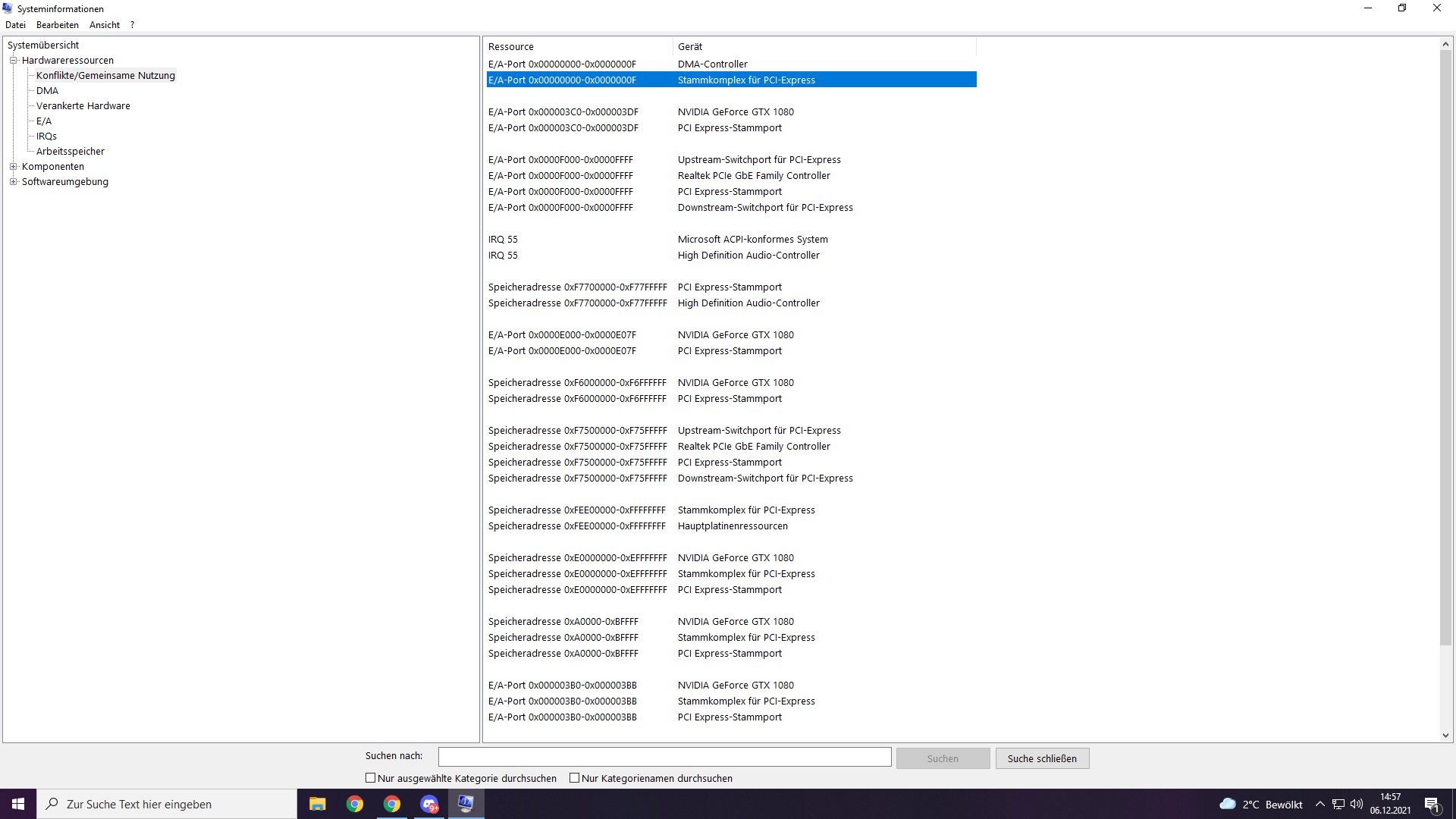

Habe das Problem bei zwei AMD Ryzen PCs gehabt. Das XMP-Profil hat die RAM-Spannung nicht erhöht bzw. haben selbst die 1,35v nicht ausgereicht. Mit 1,4v läuft nun alles top (Rechner werden täglich 9h genutzt).

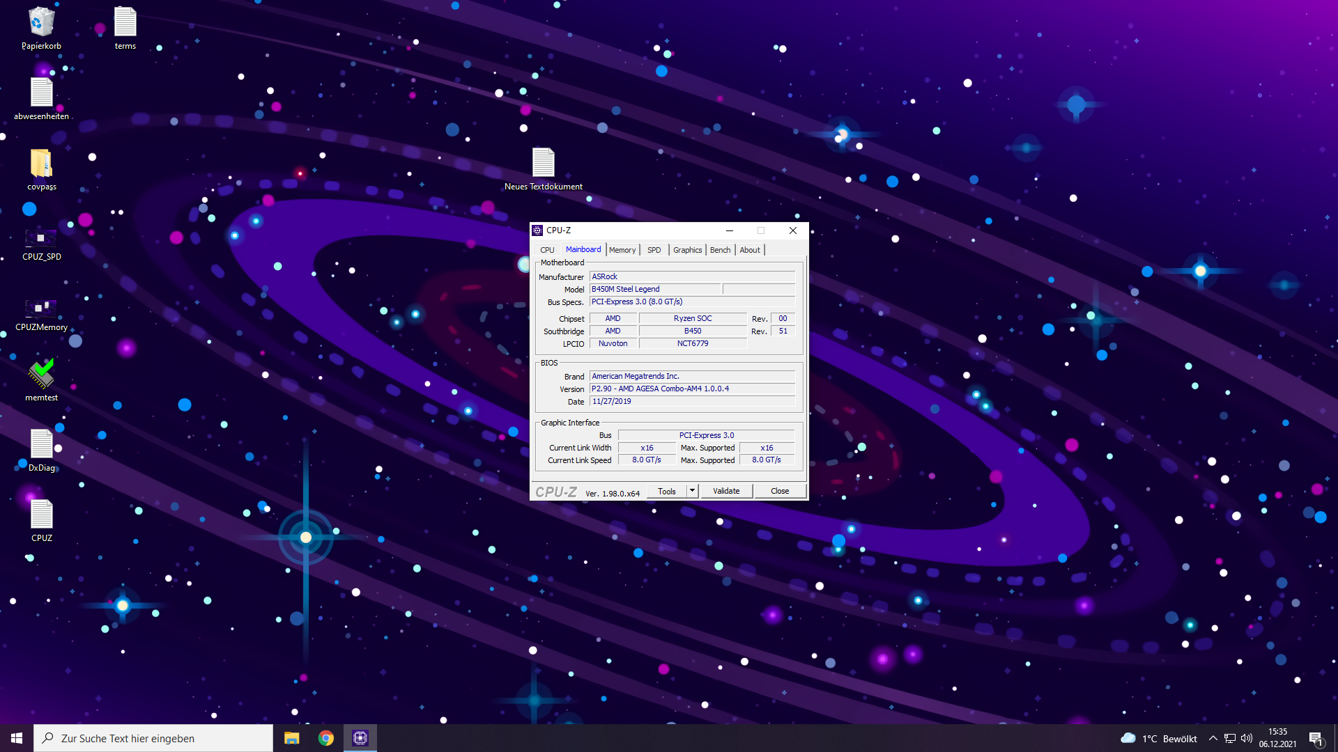

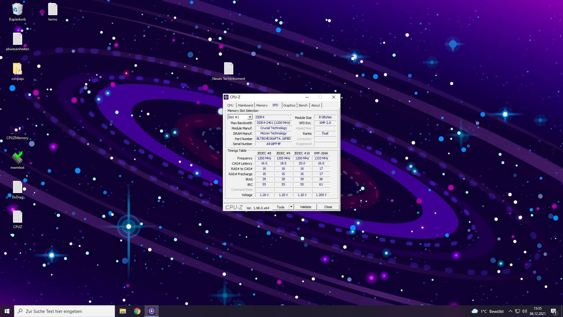

Sowas gibt es eigentlich nicht. Kompatibel ist im Grunde alles, sonst würde der PC gar nicht starten. Post hier mal bitte auch mal den Reiter Memory und SPD aus dem Tool CPU-Z.

@Drikkes Okay dann mache ich gleich noch den "richtigen" Memtest.

welcher RAM und welches netzteil sind denn verbaut?

und CPU-Z Bild vom SPD dazu

Bitte mal die komplette Hardware auflisten.
Was ich bisher sehen konnte ist, du hast nen Ryzen 5 2600 auf nem ASRock B450M Steel Legend betreibst.
Die UEFI Version ist die P 2.90, bei dieser steht auf der ASRock Seite dabei:
*ASRock do NOT recommend updating this BIOS if Pinnacle, Raven or Summit Ridge CPU is being used on your system.
*Before updating this BIOS, please also read the description in previous BIOS version.
Der 2600 ist ein Pinnacle Ridge und somit wäre laut Liste das UEFI P 2.50 das letzte das für Pinnacle Ridge verwendet werden sollte:
* Please install "AMD all in 1 with VGA driver ver:18.50.16.01_WHQL" or a later version before updating to this BIOS.
**User will not able to flash previous BIOS once upgrading to this BIOS version.
Evtl. hilft ein UEFI Downgrade auf P 2.50, sofern das noch möglich ist.

Da das vermutlich etwas dauern wird, habe ich nochmal ein paar Informationen zusammengetragen und hier hochgeladen.

2. Bitte genau posten, welcher Ram verbaut ist, einfach mal auf den Aufkleber schauen!
