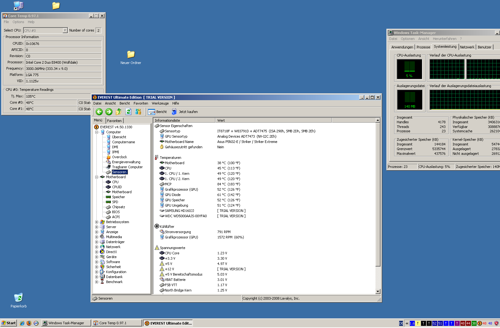

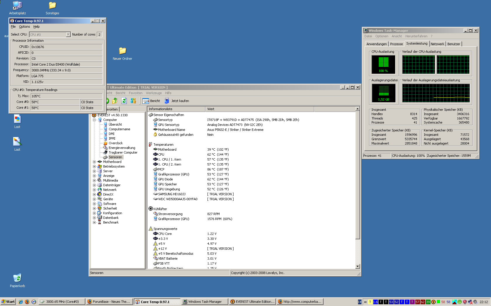

ich hab mein Problem hier schon mal beschrieben. Ich hab den E8400 und den IFX-14 mit 2 Scythe S-Flex. Aber meine Temperaturen sind meiner Meinung nach, v.a. für den Kühler, viel zu hoch. Im IDLE hab ich so 48 °C (siehe Anhang) und unter Last so 56°C-58°C. Ausgelesen werden die Temps mit CoreTemp und Everest Ultimate. Was soll ich machen, damit die Temperaturen runtergehen? Ich hab ja das Aerocool Aeroengine II mit ziemlich vie Kabelsalat, ich hab mir schon das Antec P182 bestellt, liegt des vielleicht an dem nicht vorhandenen Luftstrom? Oder soll ich Kühler/CPU abschleifen (lassen)? Habt ihr noch andere Vorschläge, was ich tun kann/soll? Vor allem hatte ich eigentlich vor zu overclocken, aber wenn ich jetz schon diese Temperaturen habe, wird daraus wohl nix.

also selbst der Boxed Kühler lässt meinen E8400 nicht wärmer als 50°C werden.
Da kann man wohl vom OCen nur abraten :)
Schau einfach mal, dass du die Kabel ordnest, vllt. Gehäuselüfter falls nicht vorhanden usw. dann wird das schon.

Also ich hab jetzt mal meine CPU-Kühler komplett passiv laufen lassen. Nach einer halben Stunde gab es einen Freeze und ich musste einen Neustart machen. Zu der Zeit haben CoreTemp und Everest jeweils 61°C gemessen. Als ich dann die Kühlrippen angefasst habe, (ich komm nur seehr schlecht an die Heatpipes) waren diese schon sehr warm.
