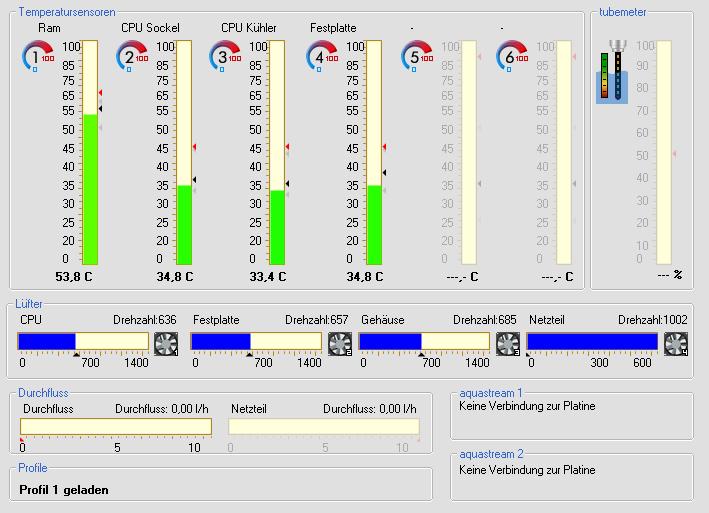

Im Anhang mal meine aktuellen Temperaturen nah ca. 2 Stunden Idle. Das Aquaro ist wirklich klasse, falls du Fragen hast frag ruhig ;).
MfG, Cheater

Ich bin ja auch ein Silentfan, aber ich würde niemals die Lüfter ganz abstellen, da mir sonst das Board zu heis werden würde. Schau mal meine Rams an, die haben 55°C, die halten zwar mehr aus, aber das ist auch bereits ein "Opfer" welches durch die niedrigen Drehzahlen entsteht. Beim Antec würde ich 3 Lüfter verwenen, einen Intake und 2 Outtake (oben und hinten) und diese ganz langsam drehen lassen, was zu einem geringen aber stetigem Luftzug führt und deinen restlichen PC Komponenten definitiv nicht schaden wird. In meinem Fall sind so weit ich das beurteilen kann die Festplatten das Lauteste im PC, da sind die Lüfter leiser als die 2 FP´s.
