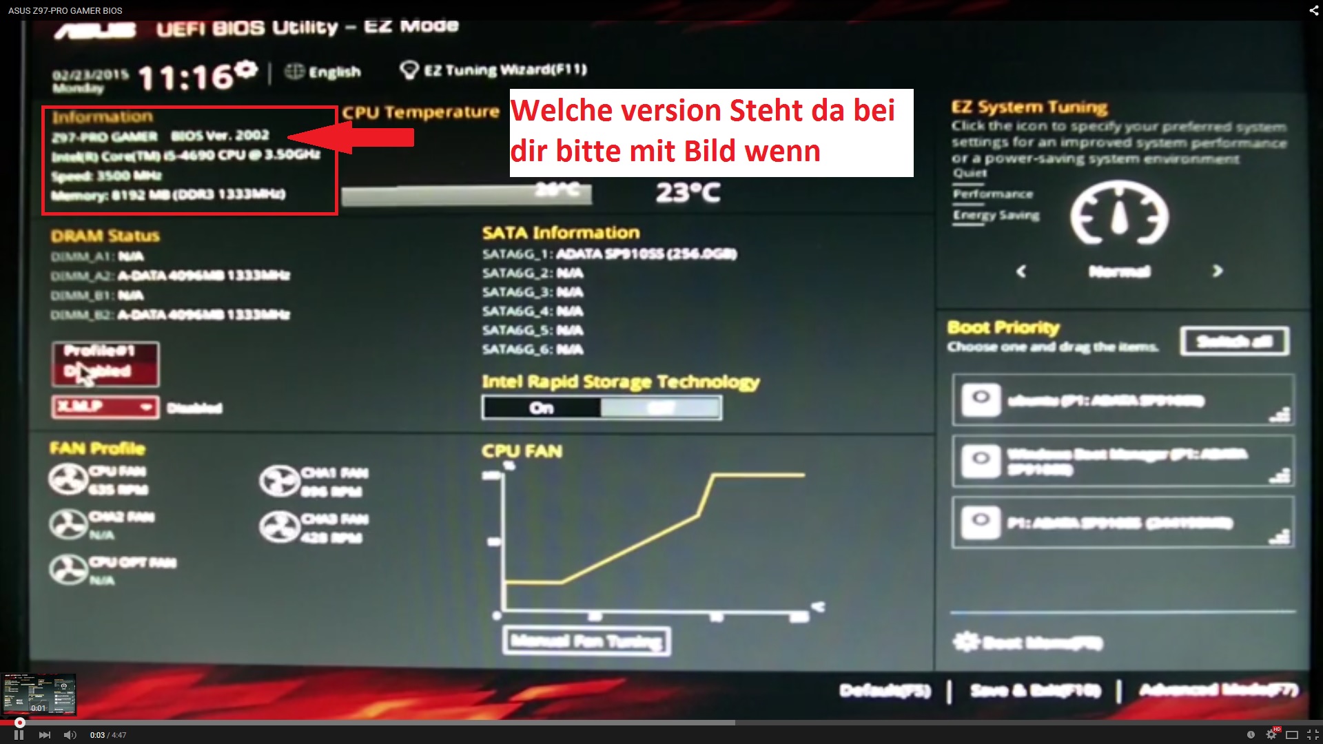

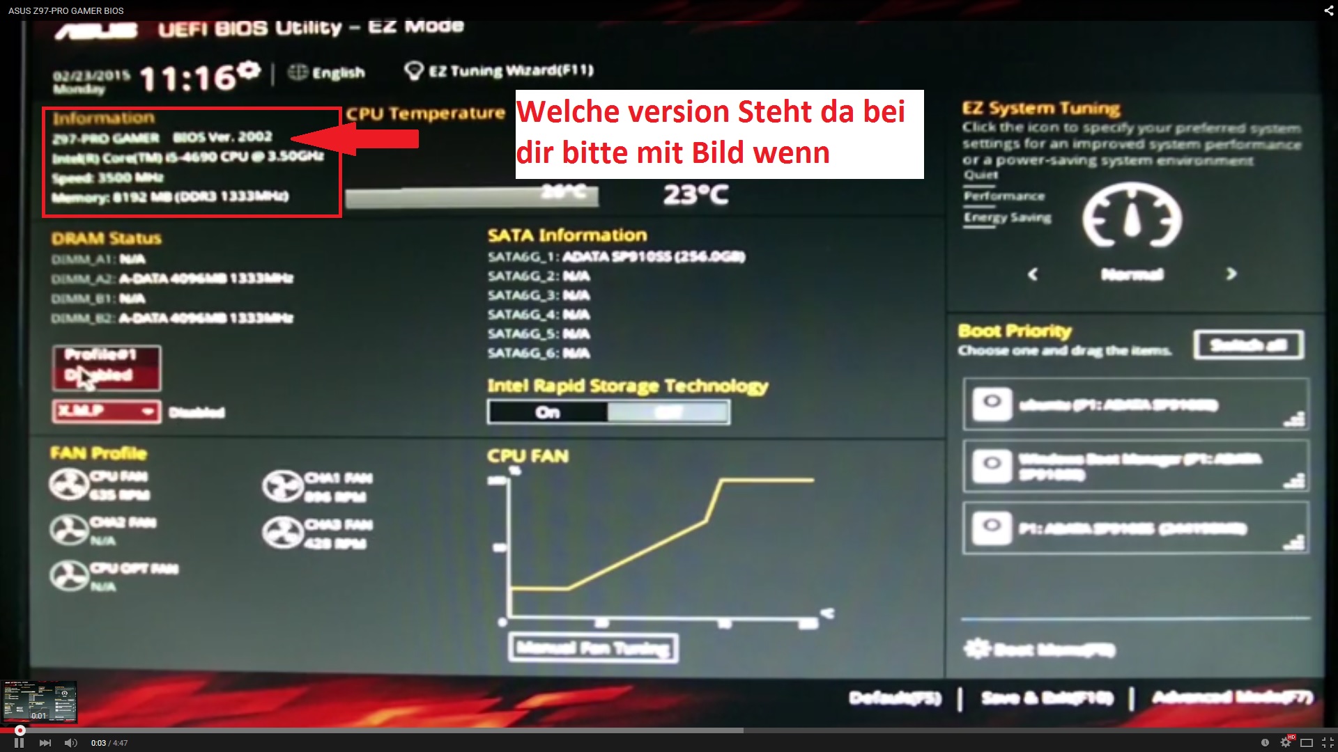

Schau bitte nach welche Board Revison es ist ob Rev.1.0 oder höher.
Schau dir bitte das Bild an.
Welche Version steht da ganz genau bei dir, bitte mit Datum wann das bios erschienen ist sollte da auch unmittelbar stehen.
Wenn Rev.1.0 und wie auf dem Bild oben dort nicht 2104 steht,
mach dich schlau wie der Bios Update für dein Board von USB oder CD funktioniert, und welche Dateien du benötigst.
Benötigt wird die Support DVD (Mainboard CD) und Bios 2104
Der Rest ist Gut im Handbuch Beschrieben, habe es grade gelesen.

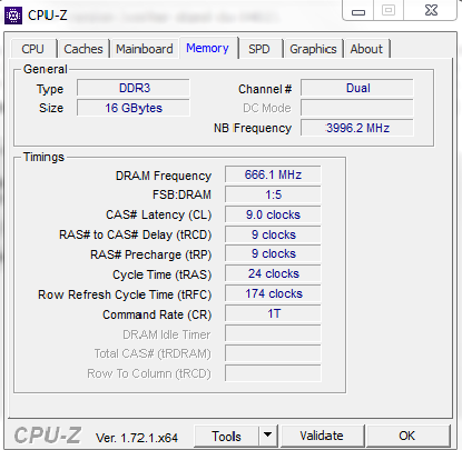

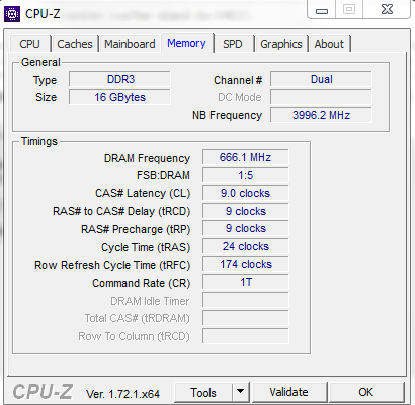

Könnte es vllt auch daran liegen, dass mein RAM falsch erkannt wird? Laut Standardeinstellung im BIOS läuft er nur mit 1333 Mhz und mit anderen Timings als er eig sollte. CPU-Z zeigt mir auch an, dass er nicht mit 2400 Mhz läuft. Wenn ich die Standardeinstellungen änder und alles manuell einstelle (Frequenz und Timings) wird es mir in CPU-Z richtig angezeigt. Soll ich das machen oder ist das eher schlecht für das Board?
Anbei ein Bild wie es momentan aussieht.
Mein RAM: G.Skill Ares DIMM Kit 16GB, DDR3-2400, CL11-13-13-31
