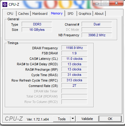

G.Skill Ares DIMM Kit 16GB, DDR3-2400, CL11-13-13-31 / 33
Command Rate (CR) = 2T
TRFC = 300 bzw. die nächst höhere Stufe -
TESTEN
oder
RAM = 1866 nicht 2400 oder BIOS Version erneuern

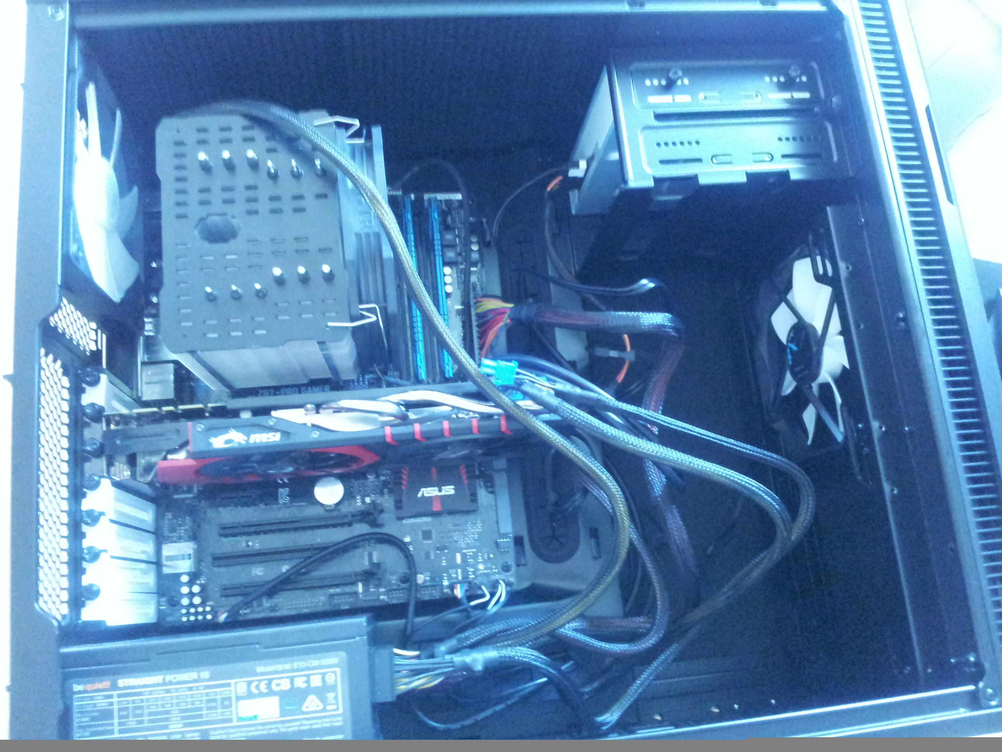

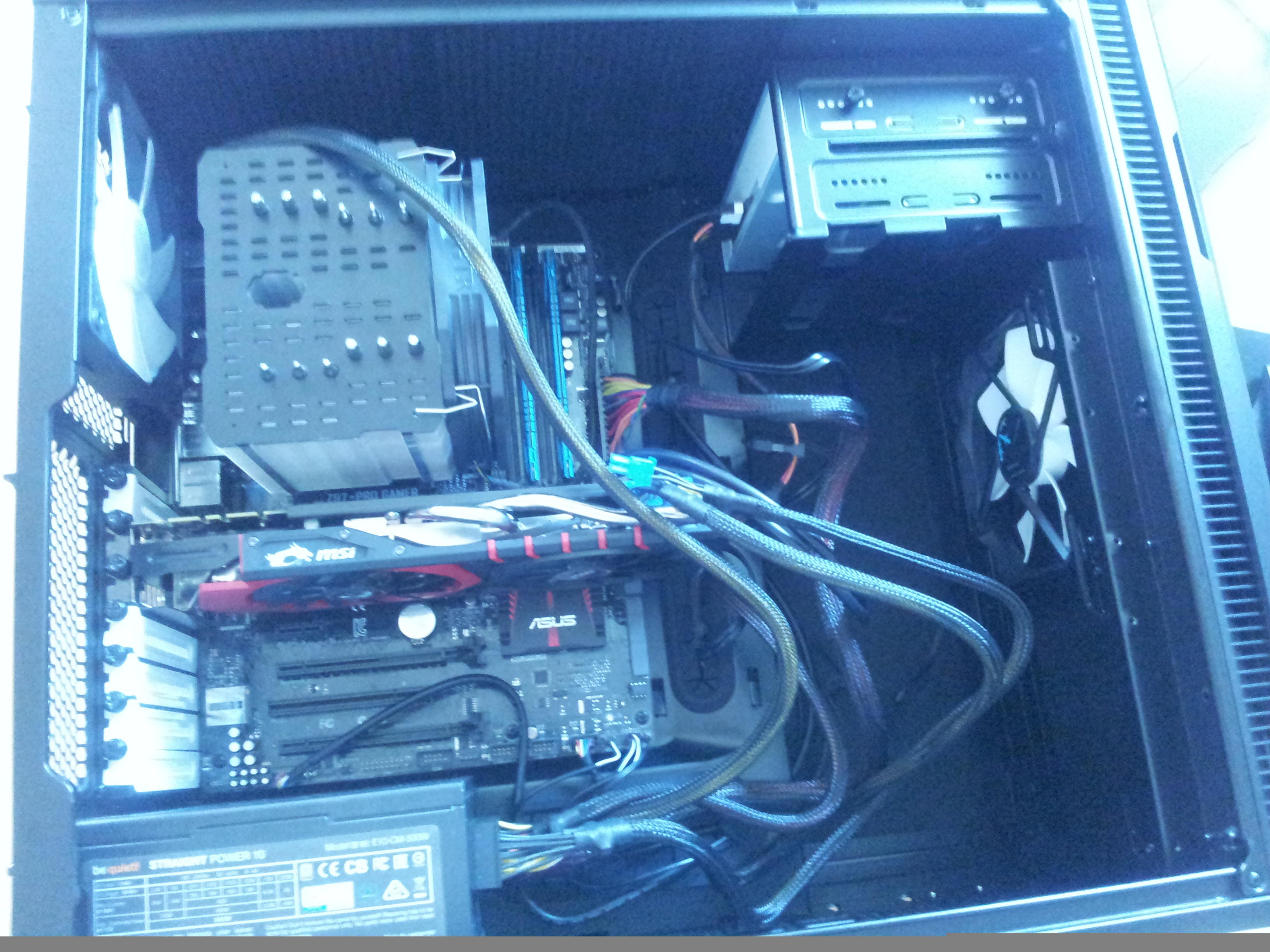

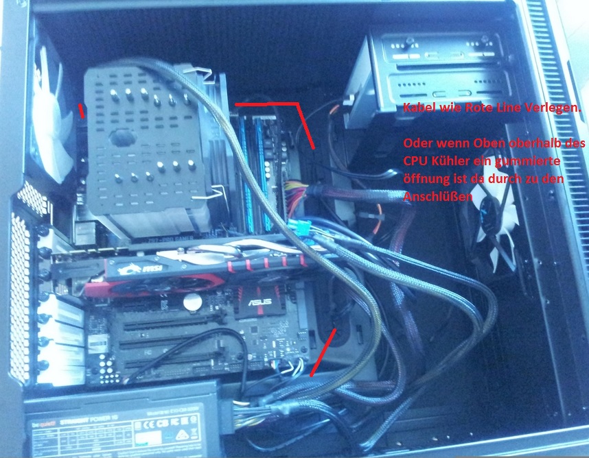

Hier noch ein Bild vom Innenraum - sollte eig alles passen oder?
Was du noch machen kannst ist das Netzteil so drehen das es die Luft aus den Inneren mit nach drausen bringt, falls es das noch nicht macht.
ich bleibe aber dabei das es der ram sein könnte und nur das Bios nun etwas Stabi rein gebracht hat.
der Lüfter ist ganz weg und hast ihn dann mal ordentlich Stress getestet ? nicht das die Kühlung der Komponenten das nun bewirkt hat.
und in paar Tagen hast das wieder.
Und bitte auf Bios 2106 Updaten
Den vorderen Lüfter würde ich ganz unten Positionieren.
und die Hinteren Mash gitter wo kein Lüfter vor ist ab decken/Kleben um eine Luft Zirkulation im Gehäuse Aufzubauen

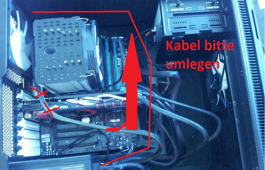

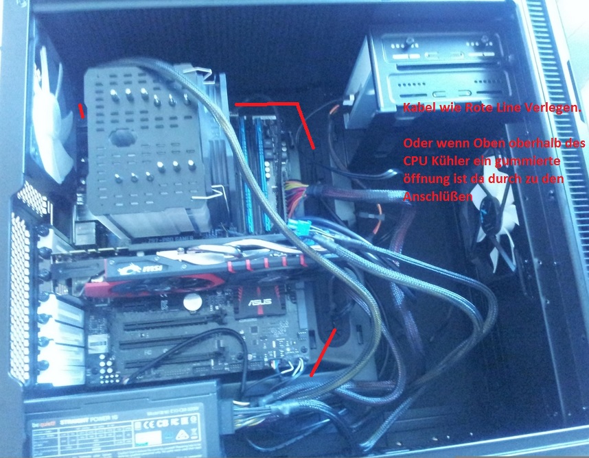

Das Kabel was zwischen Hecklüfter und CPU Kühler liegt so Verlegen das es Oben über den CPU Kühler und dann nach unten geht wenn möglich.

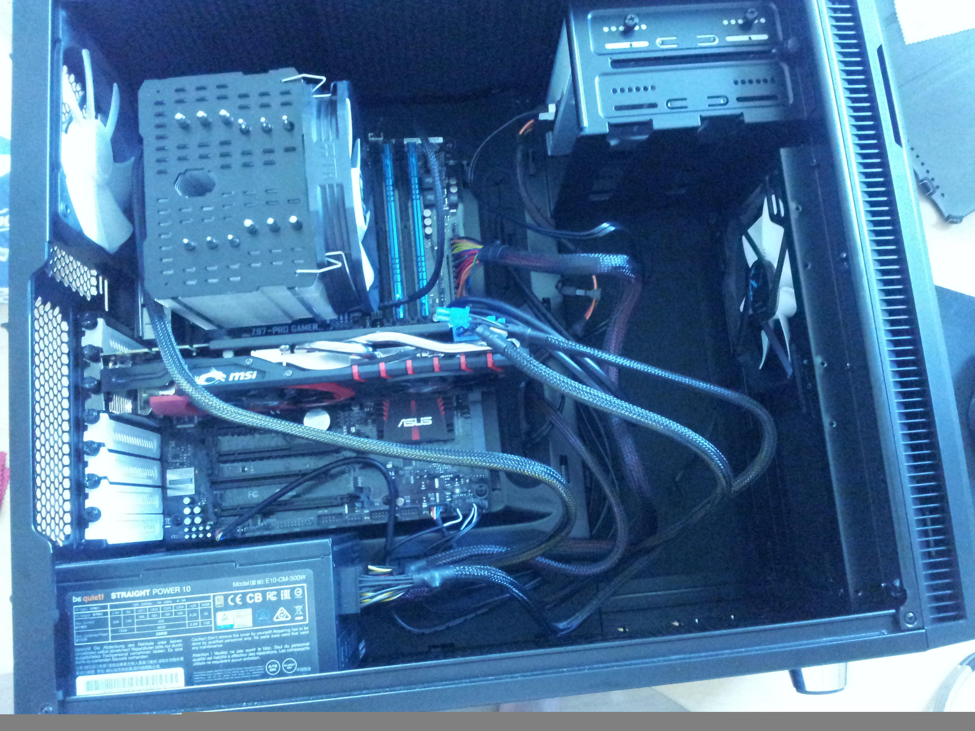

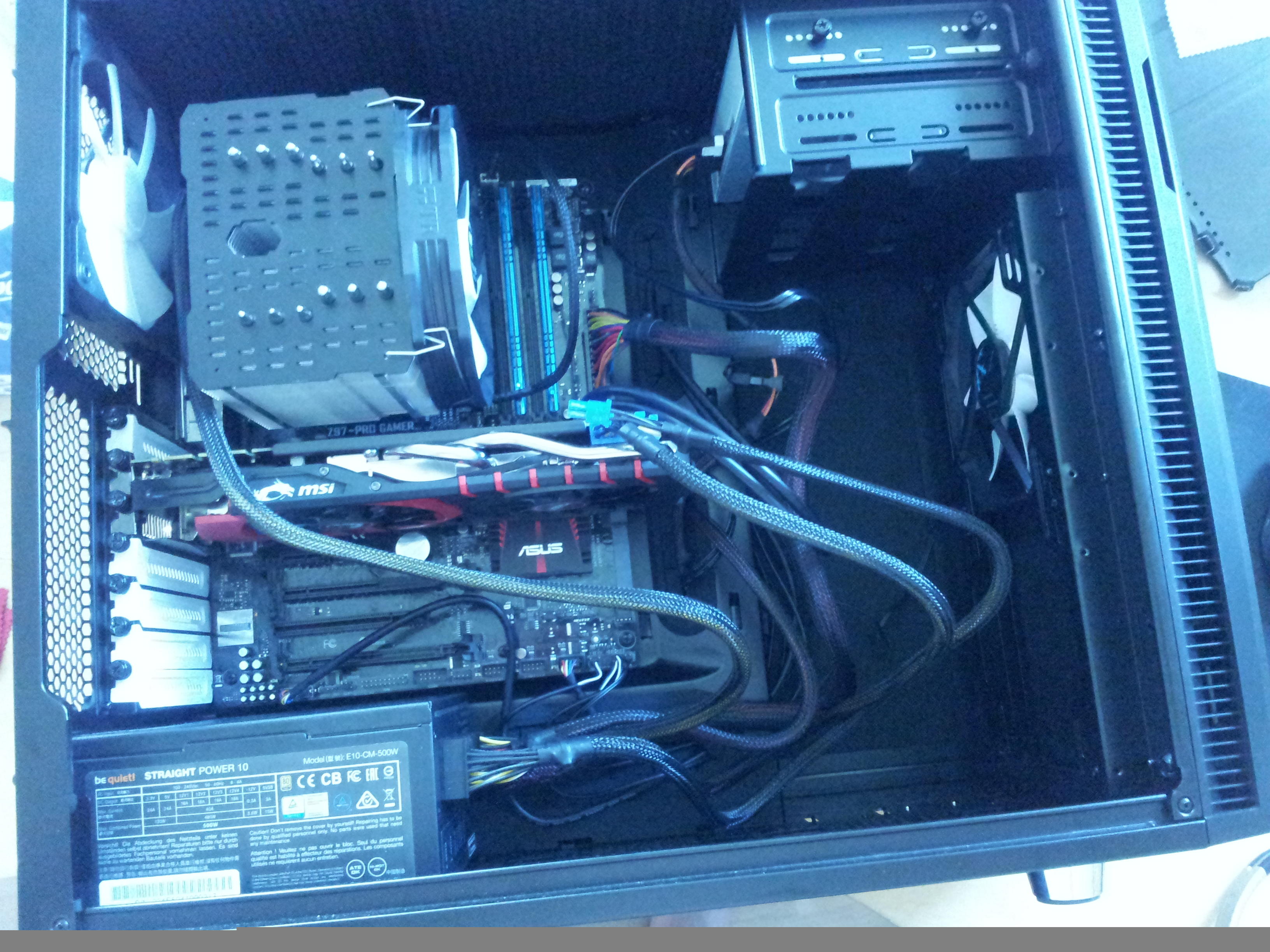

Habe das Kabel jetzt etwas anders gelegt. So besser?

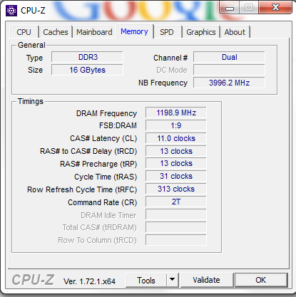

Und könnte jmd vllt überprüfen, ob ich beim RAM jetzt alles richtig eingestellt habe? :rolleyes:
Mein RAM: G.Skill Ares DIMM Kit 16GB, DDR3-2400, CL11-13-13-31

Kabel siehe Bild
Ok Kabel ist jetzt richtig verlegt :D

Die RAM-Einstellungen sollten stimmen so wie ich sie eingestellt habe?
