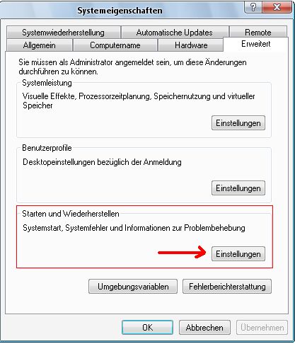

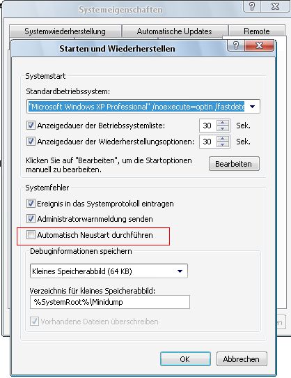

Gehe mal in die Systemsteuerung und dann auf " System " >> " Erweitert " >> Starten und Wiederherstellen und dann auf Einstellungen und mache da mal das Häkchen weg von " Automatisch Neustarts durchführen "
Siehe Bilder unten:
______________________________
Sollte jetzt der Fehler wieder auftreten dürfte der PC keinen Neustart mehr von sich aus machen , sondern es sollte ein " Bluescreen " kommen. :evillol:
Dann sich die Meldung merken (aufschreiben) und mal nach diesem Fehler " Googlen "
Vielleicht erfährst du dann an was es liegt. (Treiberkonflikt, Defekte Hardware und,und,und ....)
