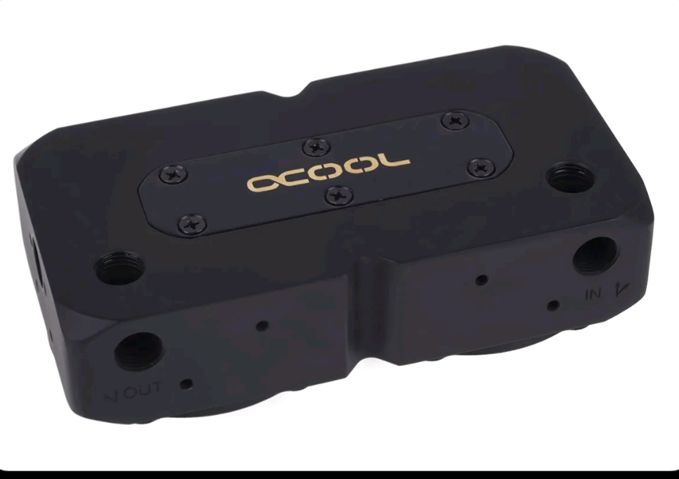

Wenn ich die beiden Pumpen vereinen will gibt es gerade keine große Auswahl oder?
Ich habe nur das Alphacool dual top d5 aus Messing oder ultitop dual d5.
Habt ihr Erfahrung damit, v.a. auch in Bezug auf Lautstärke?

Leider nein, deshalb war ich froh dass mein AGB eine Pumpe aufnehmen konnte.Veitograf schrieb:Wenn ich die beiden Pumpen vereinen will gibt es gerade keine große Auswahl oder?
Für die andere hab ich eine Eisdecke gekauft. Es sollte aber Dual Tops geben.
Ich habe zwei Stück von den Ultitop Dual D5 aus Acetal für mein aktuelles Projekt. Lautstärke ist okay, ich würde sagen wie jedes ordentliche nicht-Vollmetal Top. Entkopplung ist sauber umgesetzt und das Top kann in zwei Positionen montiert werden, so dass Ein- und Ausgang getauscht werden können. Ein Anschluss ist immer an der Seite, der anderen Oben. Zumindest wenn die Pumpe stehend auf dem Standard-Fuss montiert werden soll. Mit der mitgelieferten Entkopplung ist die stehende Montage auch die einzig sinnvolle Position. Es gibt optional noch einen Adapter für die Montage auf Lüfter oder Radiatorplätzen.Veitograf schrieb:Habt ihr Erfahrung damit, v.a. auch in Bezug auf Lautstärke?
Alternativ die Mirror Black Version aus Messing für inzwischen 180€. Ich habe auch überlegt umzusteigen, aber das würde echt ins Geld gehen.
Das Alphacool Dual D5 Messing Top ist so richtig schön schwer. Leider scheint sich die schwarze Farbe zu lösen, so dass es eigentlich entlackt werden muss. Aquatuning hat vom 21. bis 28. einen Sale, vielleicht gibt es das Top dann günstiger.
Von Watercool gibt es noch das Dual D5 Acetal Top für die Montage am Mo-Ra oder die Industie Version für die Montage an anderen Orten.
Wer importieren möchte, kann noch das Iceman Vollmetall Top sourcen.
Regok hat im EZ-Modding Thread im Luxx noch einige Teaser zu einem kommenden Dual D5 Vollmetall Top unter der Eigenmarke Oblitek rausgehauen. Aber die Warten wohl noch auf Maschinen, bevor das alles so richtig startet.
Mehr fällt mir spontan nicht ein.

Von Alphacool habe ich denselben für meine zwei DDC Pumpen.
Gibt es aber nicht mehr zu kaufen (wieso auch immer).
Mit 25 % beider Pumpen kann ich noch nicht mal eine Vibration spüren und auch nichts hören.
Nur mit voller Drehzahl höre ich beide Pumpen raus.
