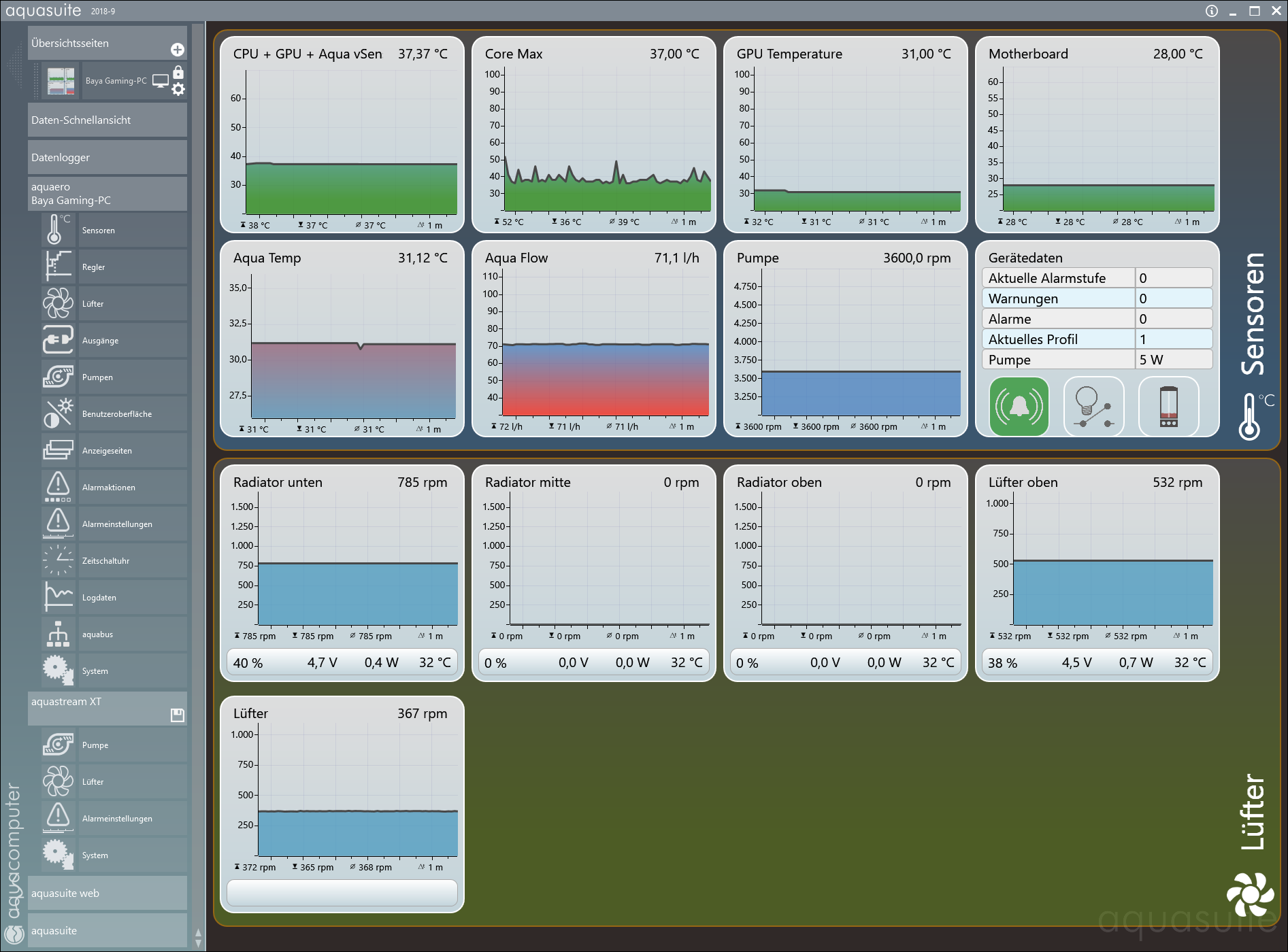

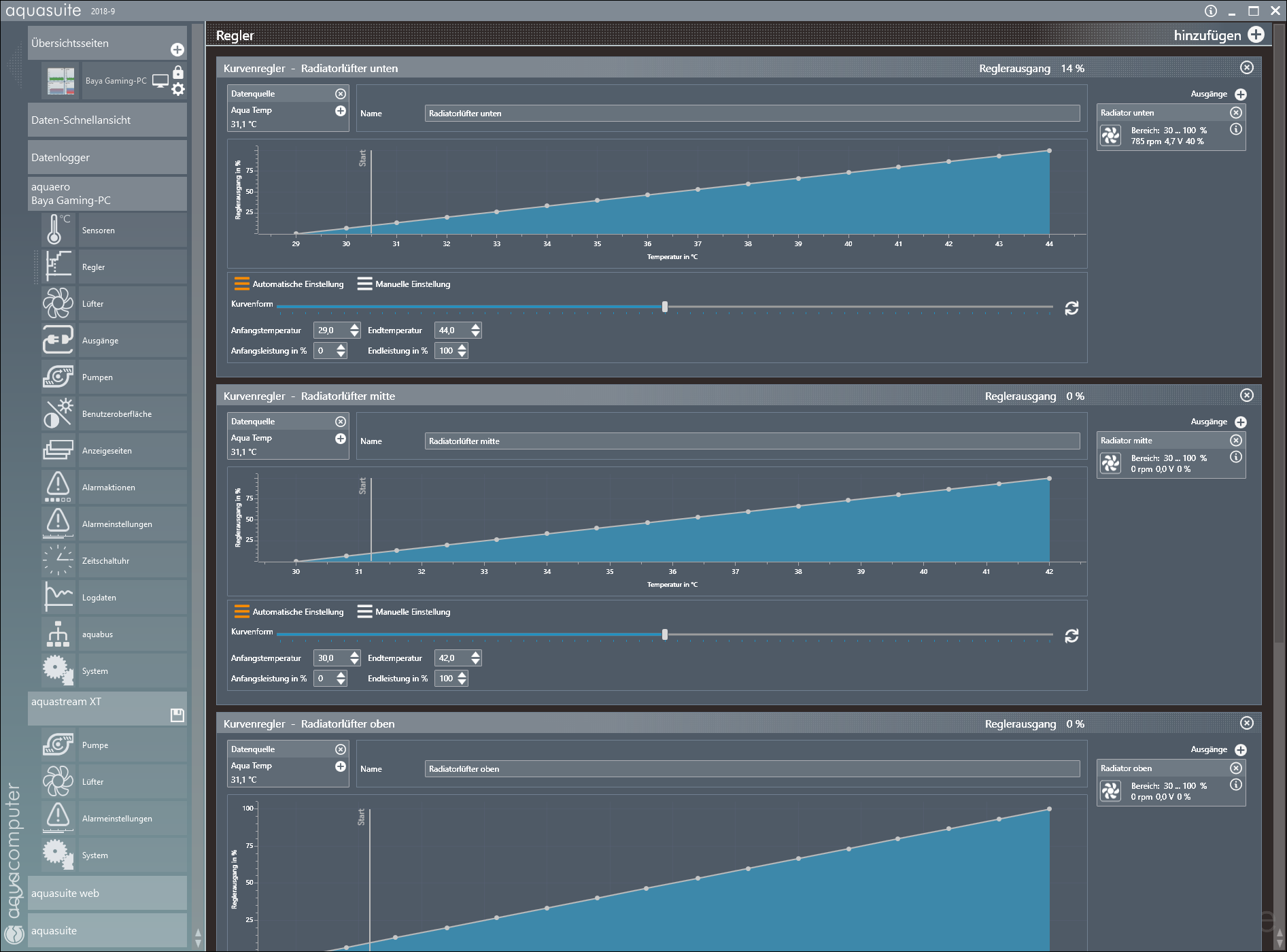

Ich hab bei mir eine Aquaero Steuerung verbaut, damit kann man sich richtig auslassen ;)
2019-03-16 08_57_19-aquasuite 2018-9.png2019-03-16 08_57_09-aquasuite 2018-9.png

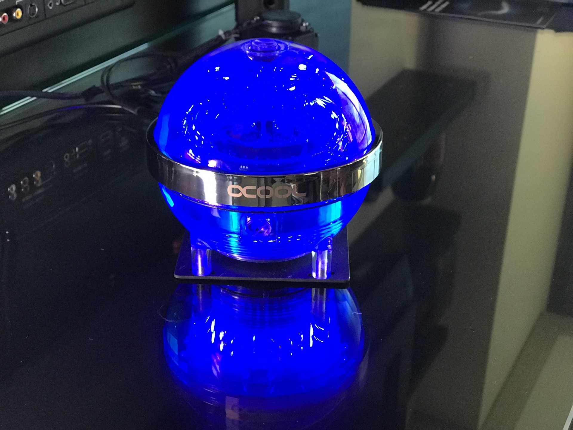

Kommt bald von alphacool. Eisball/D5
