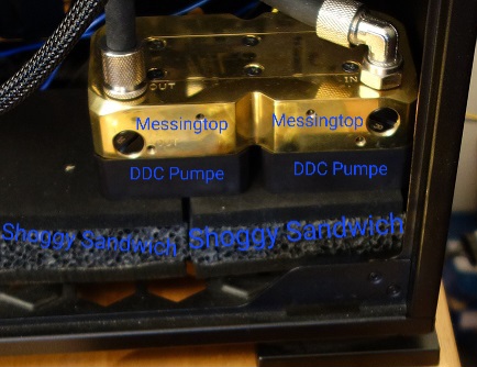

Getrennt geht schon viel besser. Shoggy auf den Boden, die DDC drauf und gut. Herrliche Kombination.

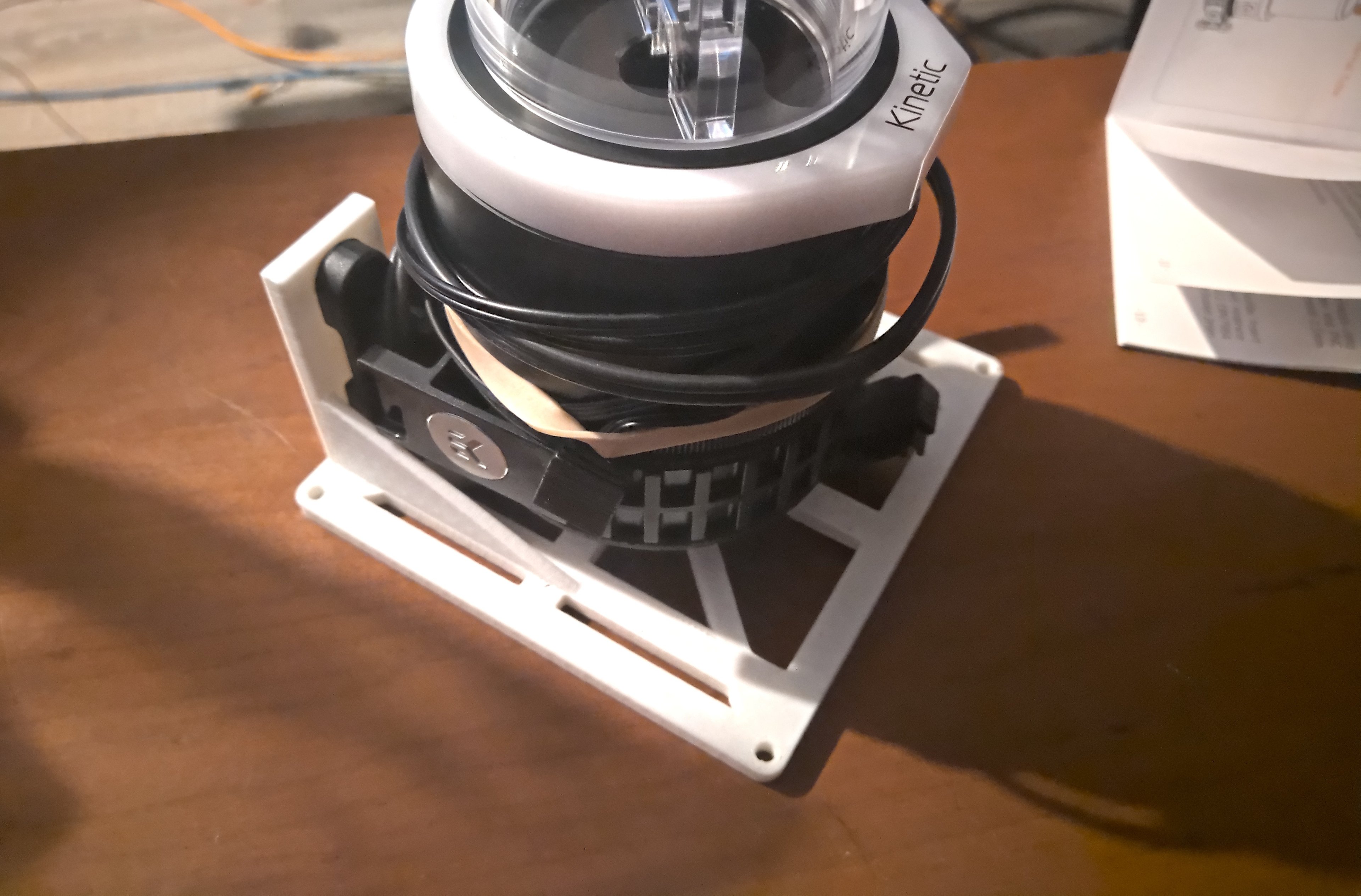

Ich bin noch nen Schritt weiter gegangen. Ich hab mir den Halter hier designed und gedruckt:
Durch die Form und Füll-Form innen fängt der auch noch mal einen guten Schwall Schwingungen ab. Das dann auf einen Shoggy-Sandwich und das Ganze ist flüsterleise. Auch mit ner D5. :)

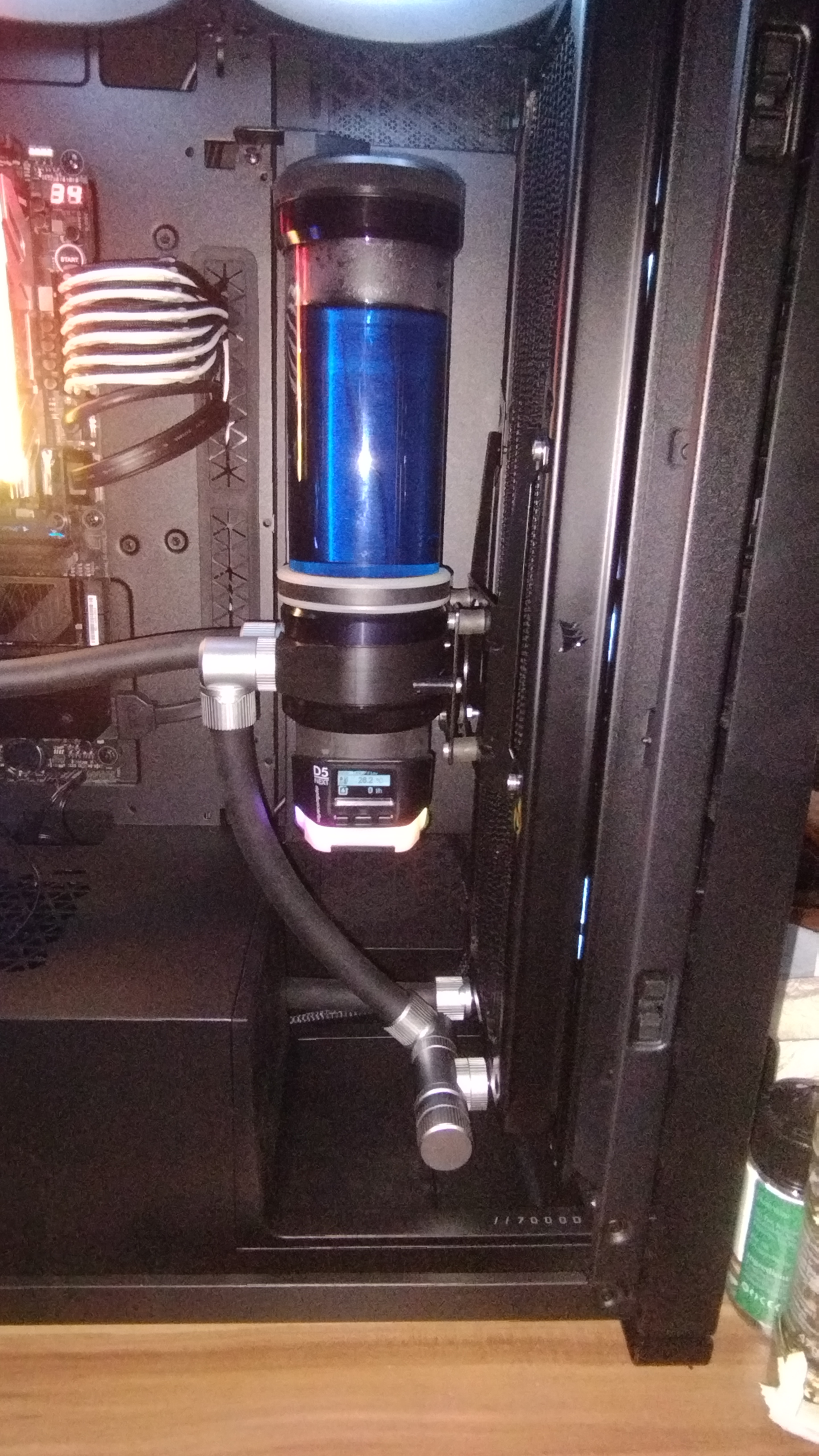

Wollte nichts auf dem Boden stehn haben, bin beim neuaufbau den Standard Weg gegangen.
Auch wenn die Pömpel leicht den Knick nach unten machen hängt der AGB gut und ohne Geräusche zu übertragen da.
Im anderen Gehäuse hängt der AGB auch nur an 5 Gummi Pömpeln aber an der Extra Rückwand.

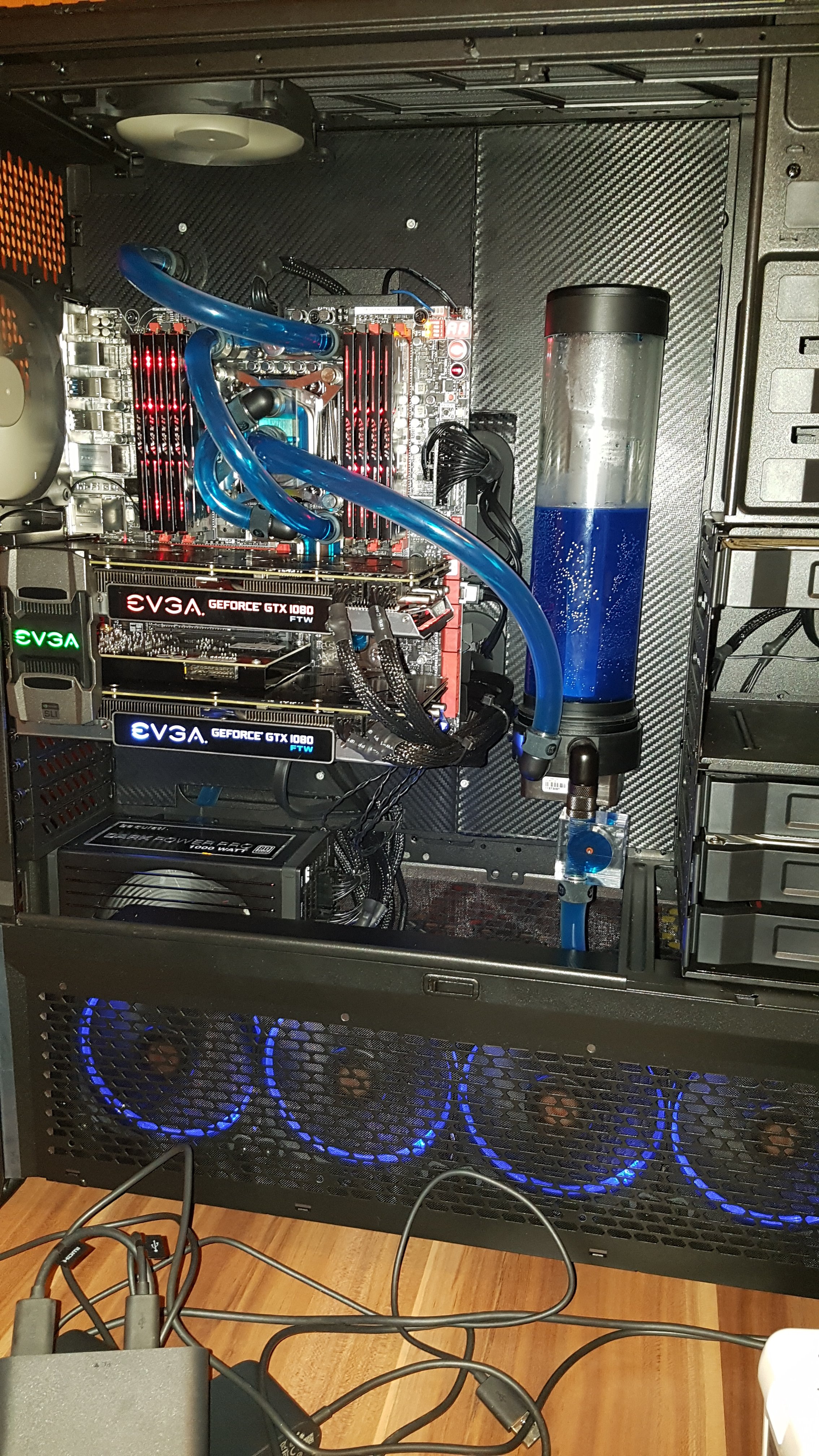

Hier mal ein altes Bild vom Anfang.
Nice, aber nicht unbedingt optimale Materialwahl. Durch die ganzen Verbindungen kann man sich auch akustische Probleme ins Haus holen. Ein simpler Metalldeckel auf der Pumpe, das ganze auf ein Shoggy und den Agb woanders hin ist so ziemlich die beste Lösung, die es gibt. Wenn man die Kombination dann noch in der Tiefe des Gehäuses versteckt, geht eine beachtliche Drehzahl, bevor es hörbar wird.

Wunderschön. Quadchannel-Vollbestückung, SLI, ein Radiator in einer unten liegenden Kammer, ich liebe diese Optik einfach.

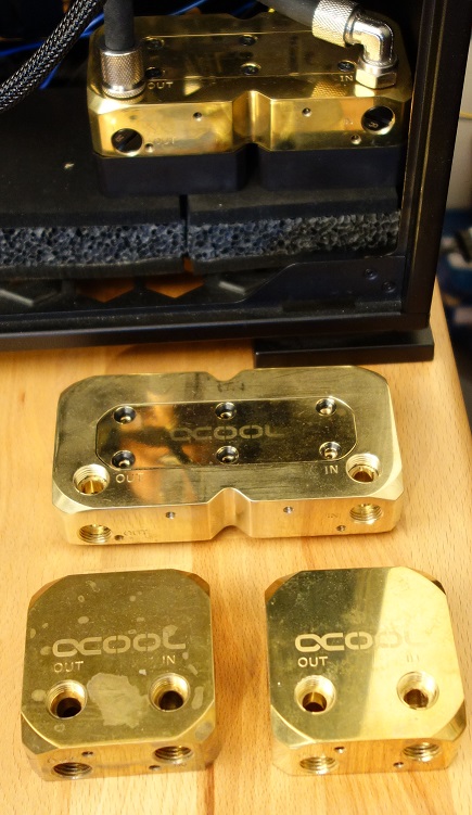

Hää? Verstehe ich nicht.... Das soll das AGB ersetzen?
Wie du meinst drunter dieses "Gold" stück währe ne Pumpe drin? Und wo ist hier das AGB?
Das ist quasi eine Eisdecke.... Aber warum genau aus Messing?
Das ist schon fast manisch.......
