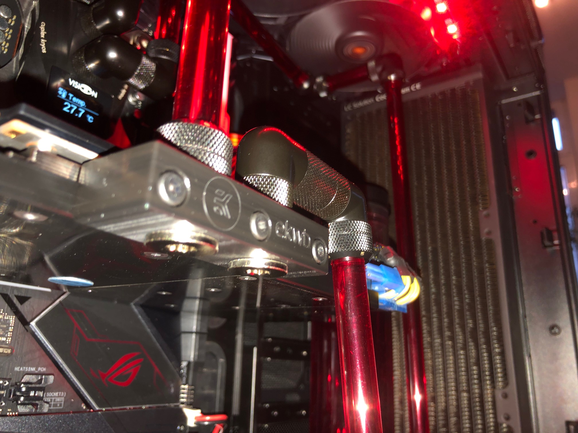

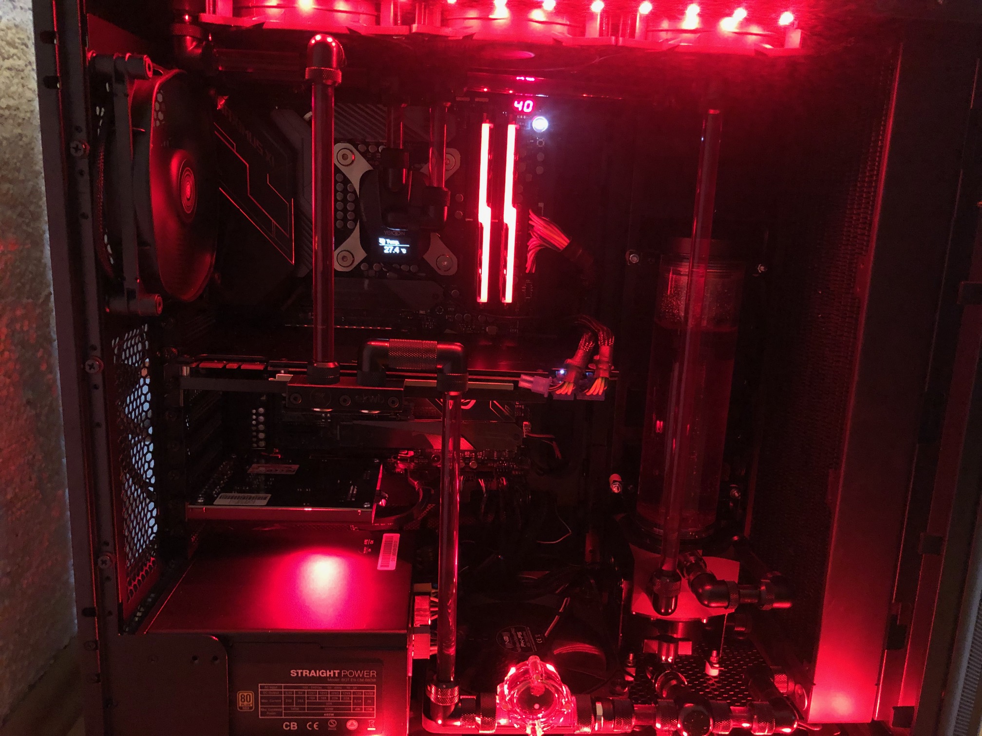

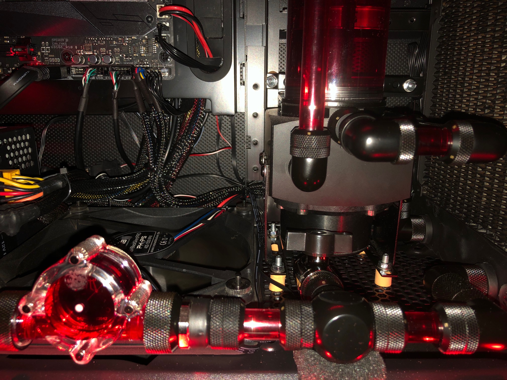

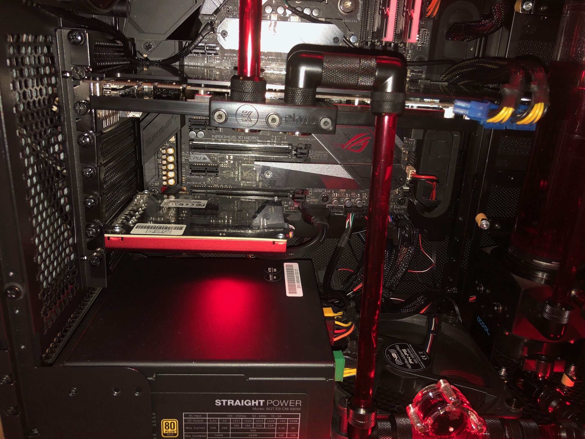

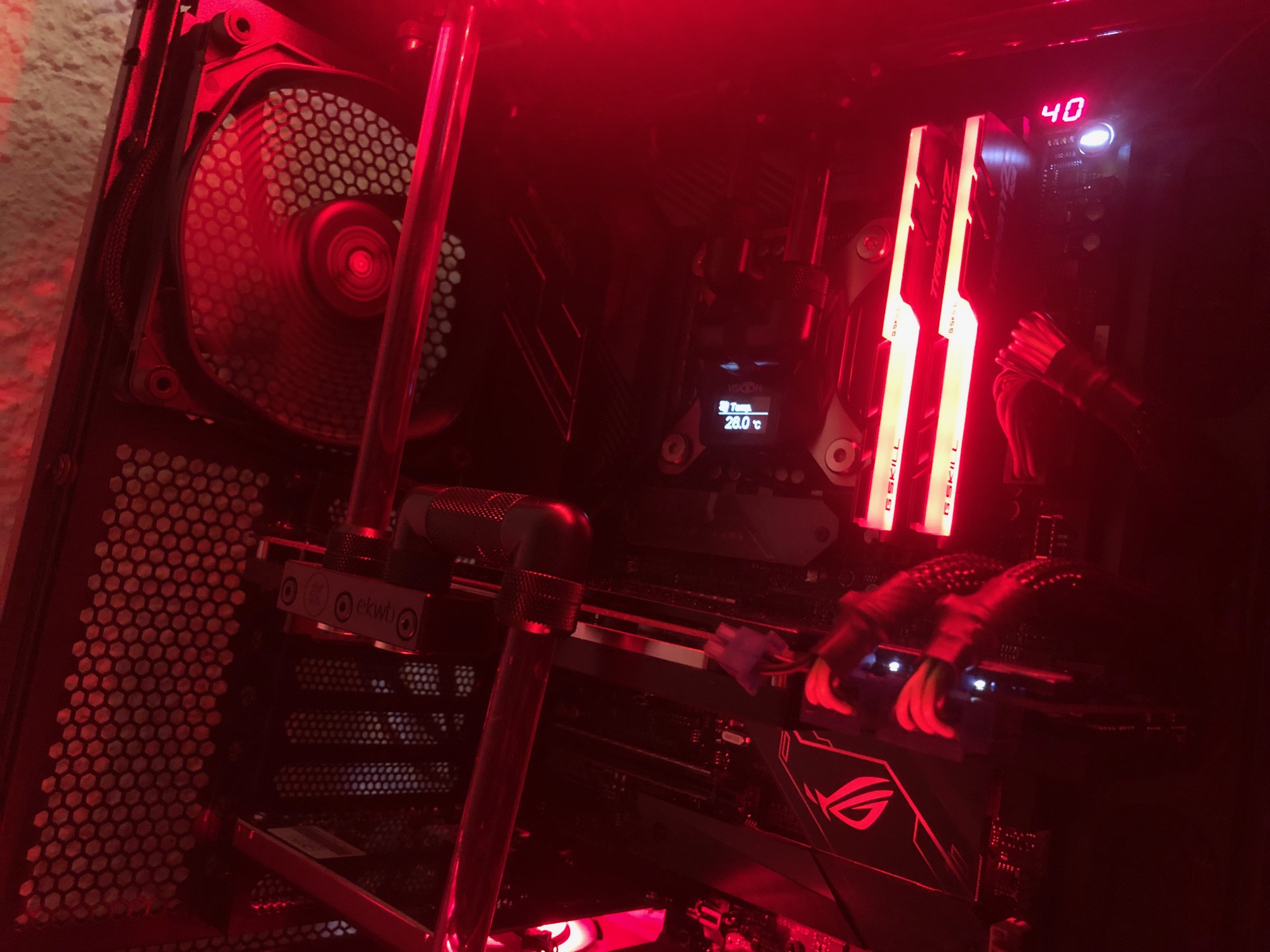

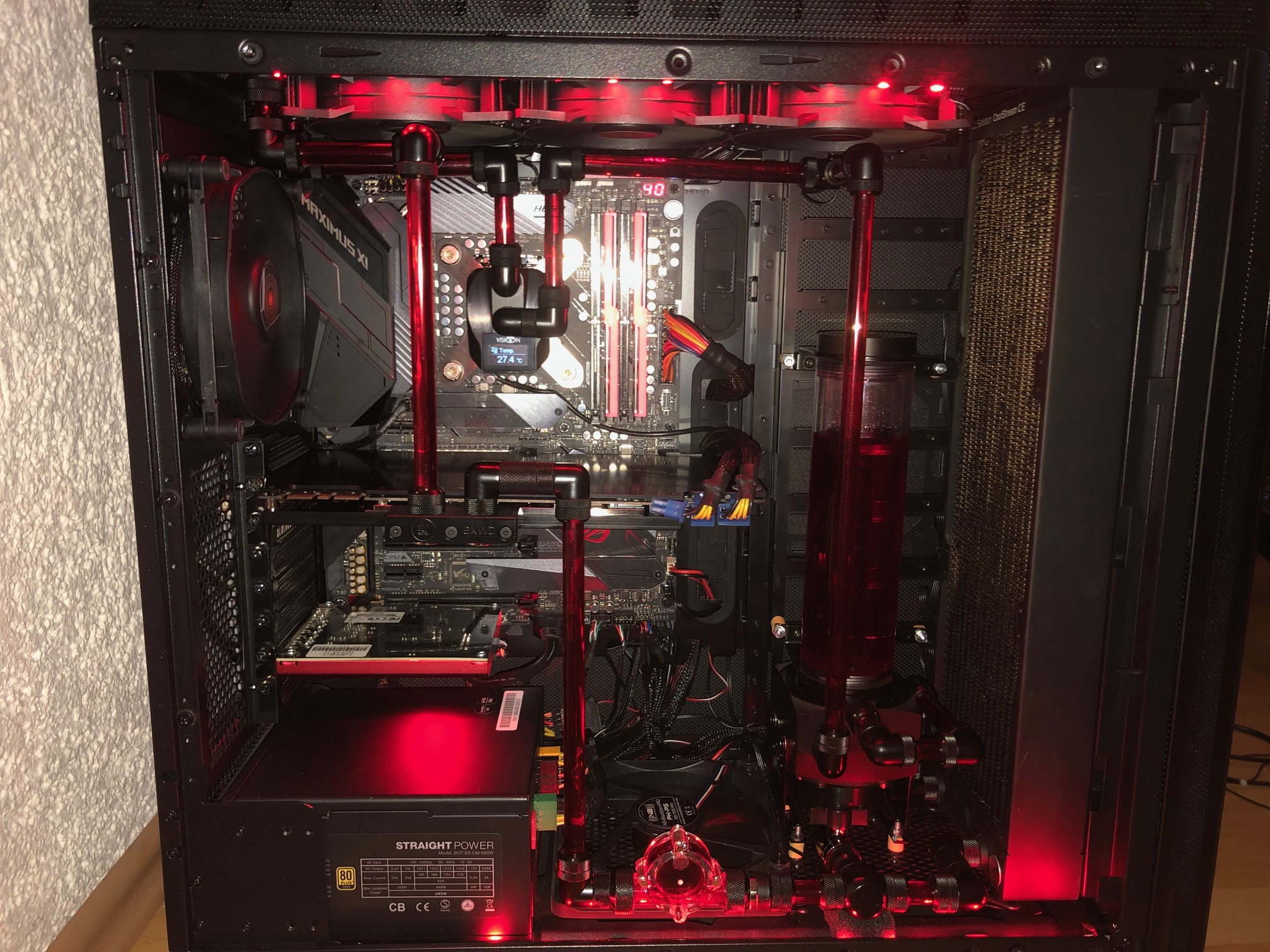

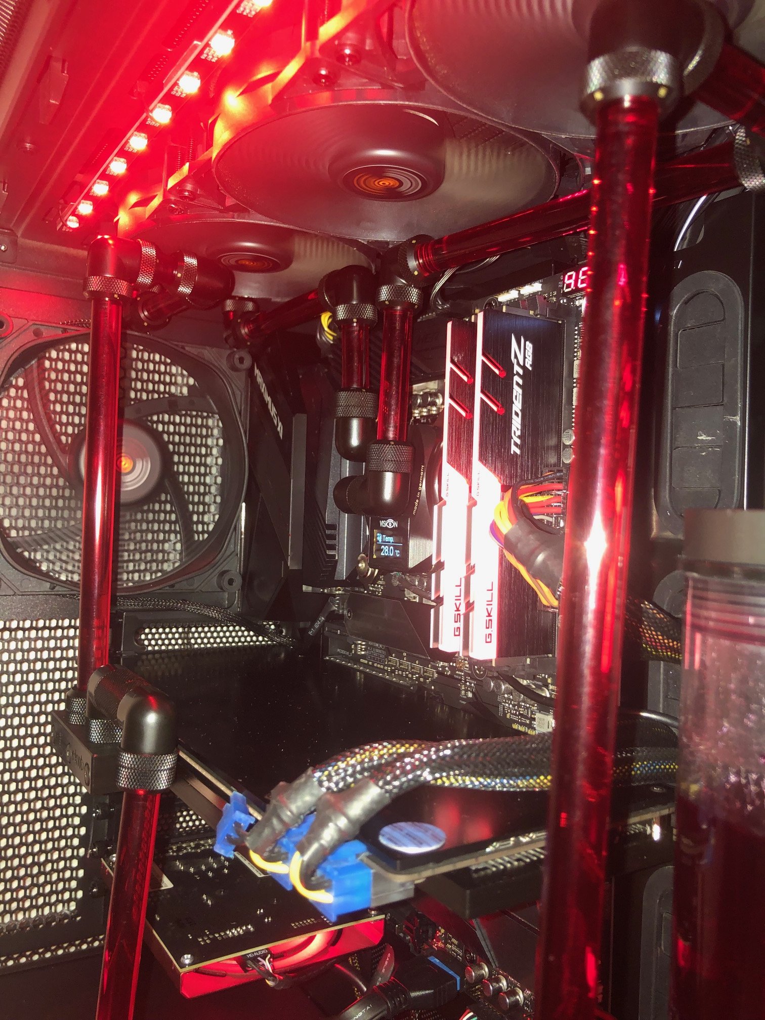

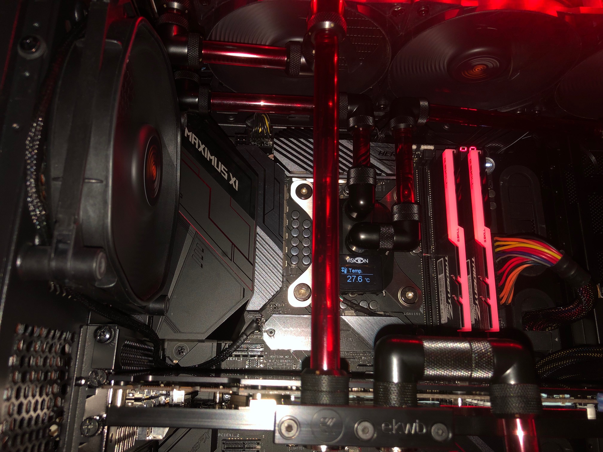

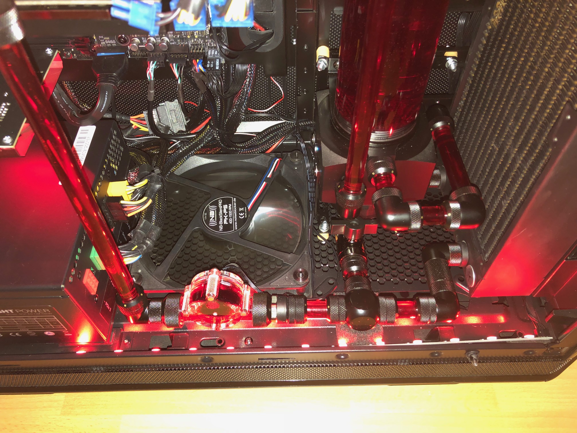

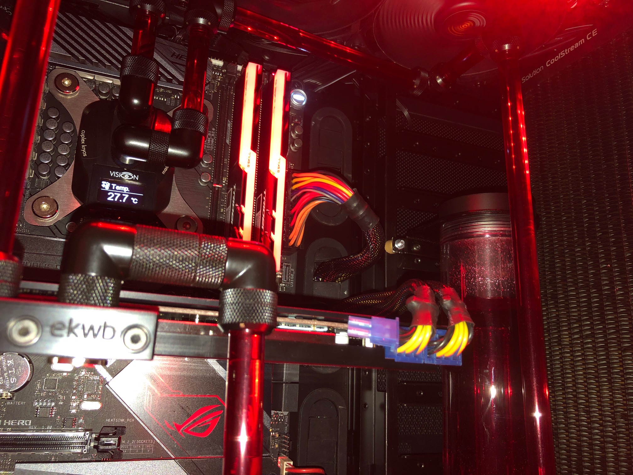

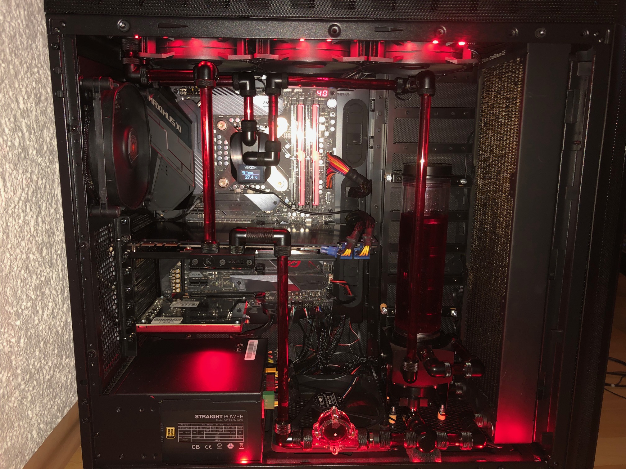

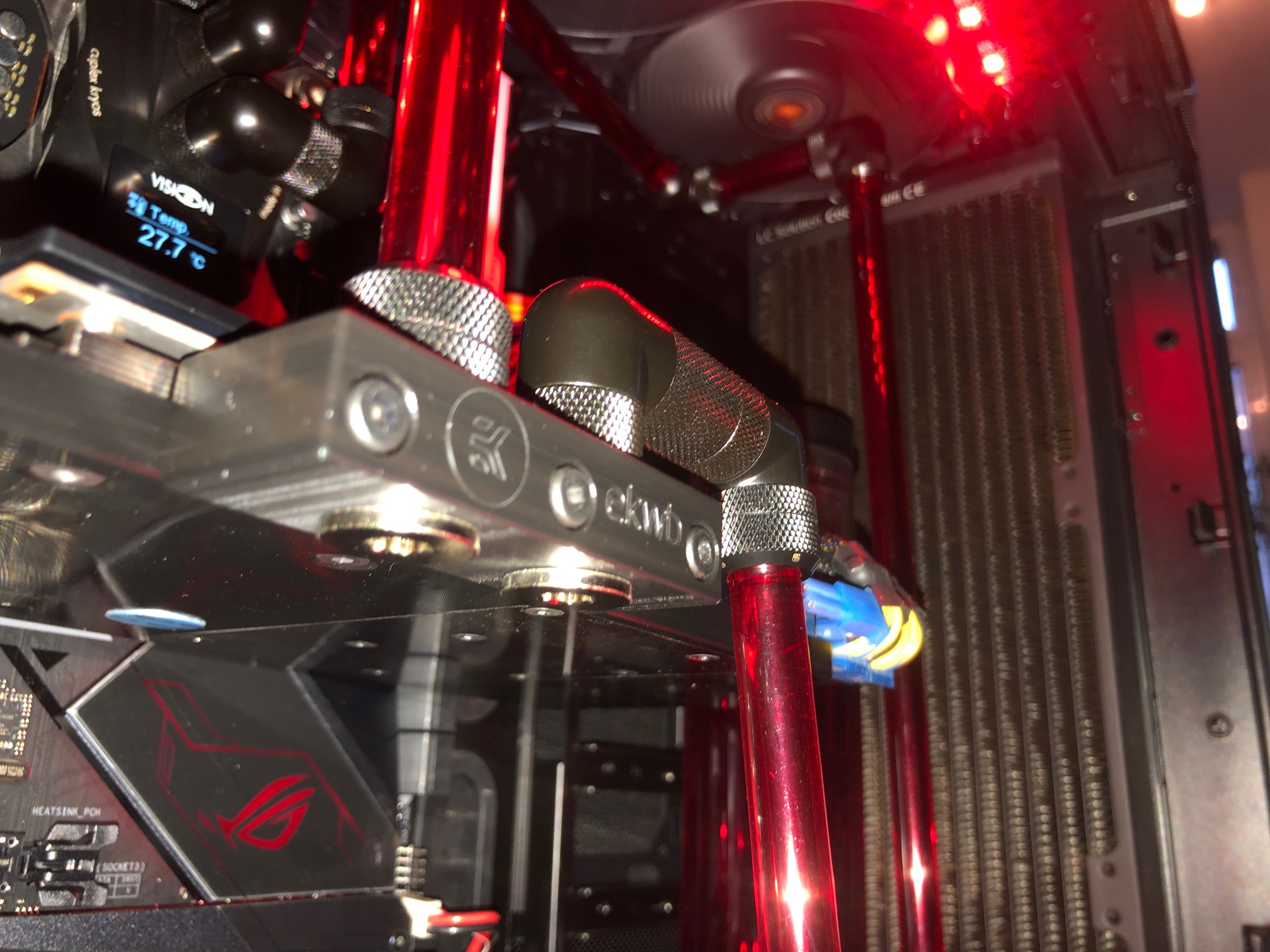

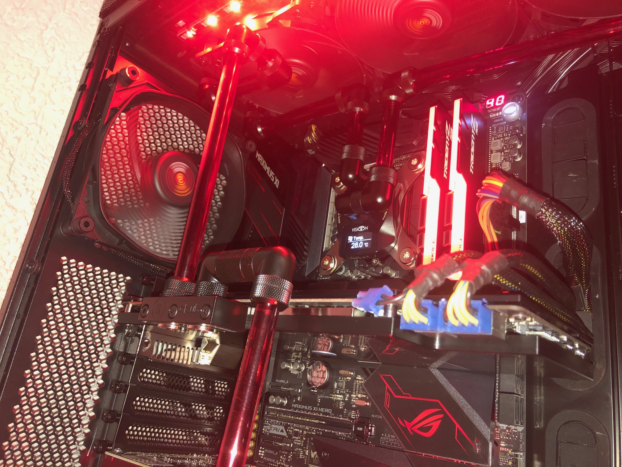

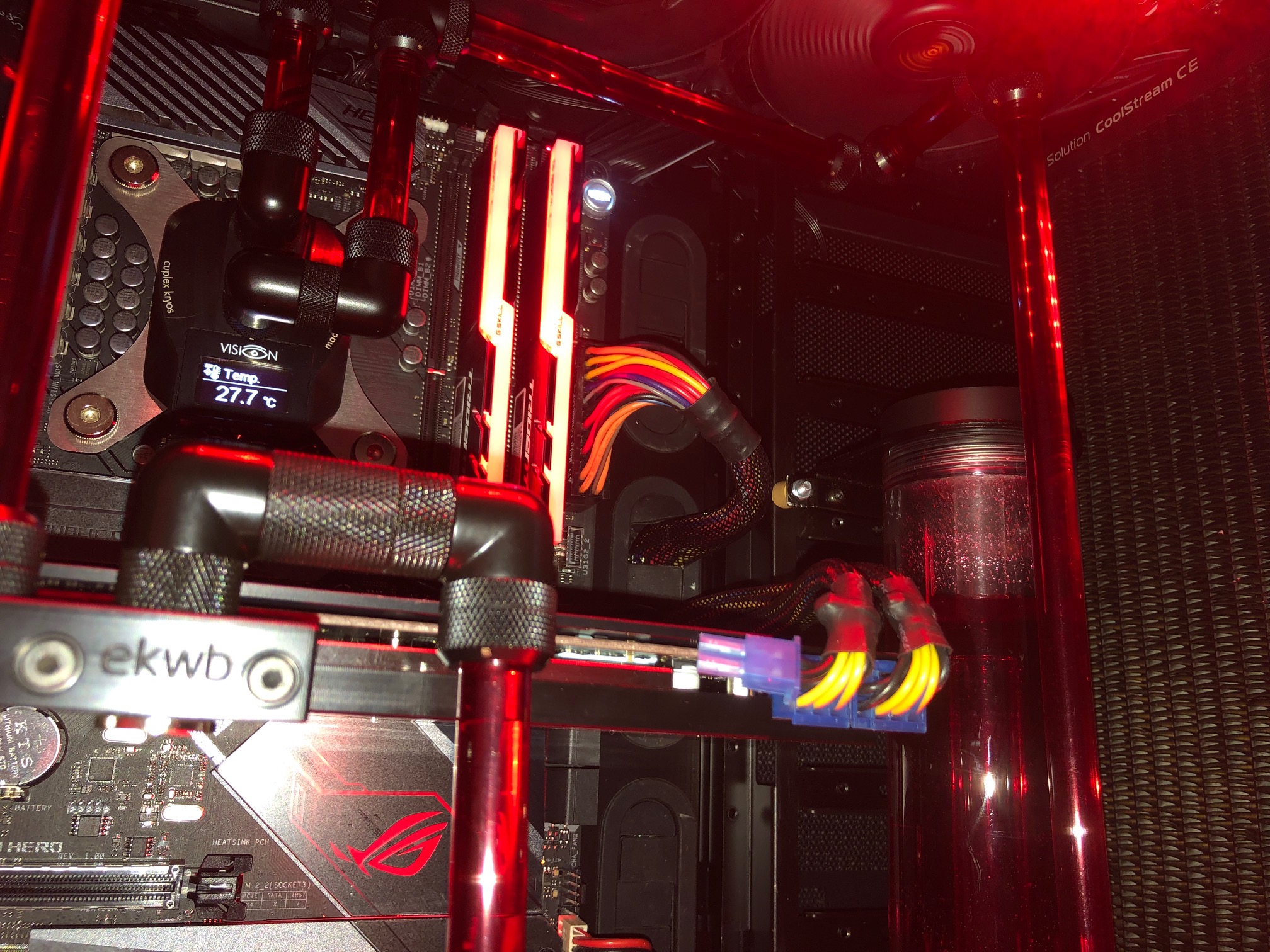

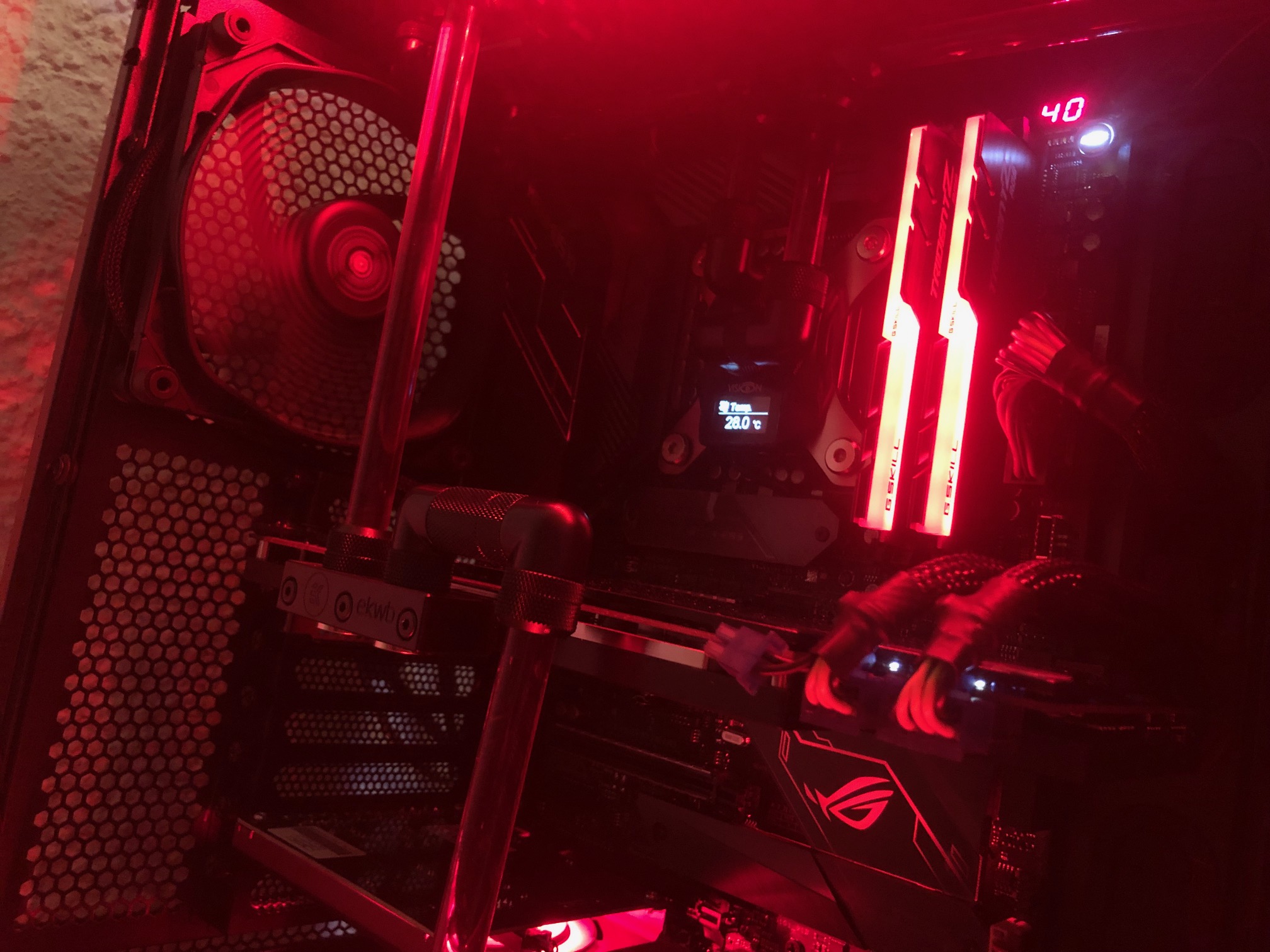

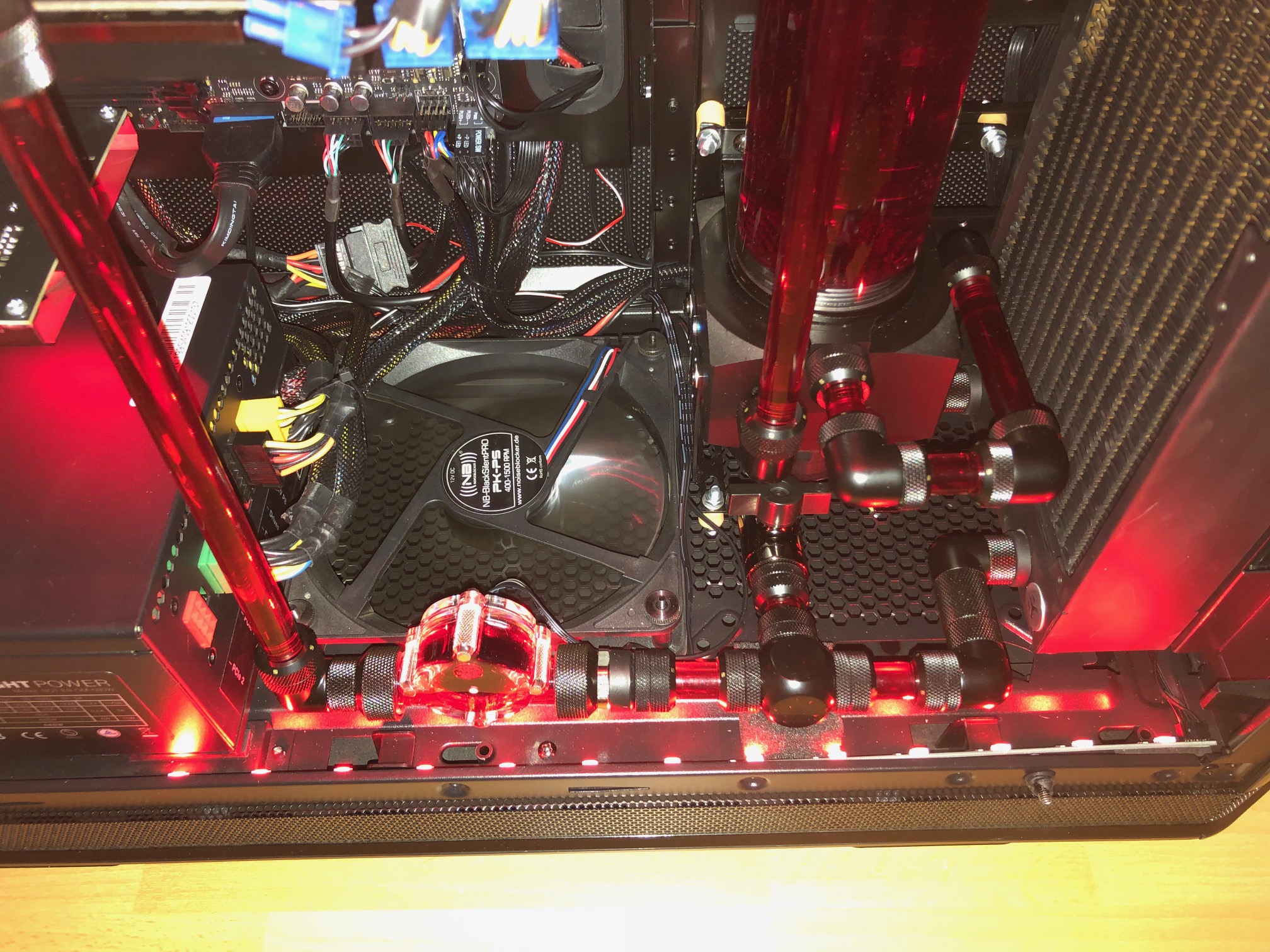

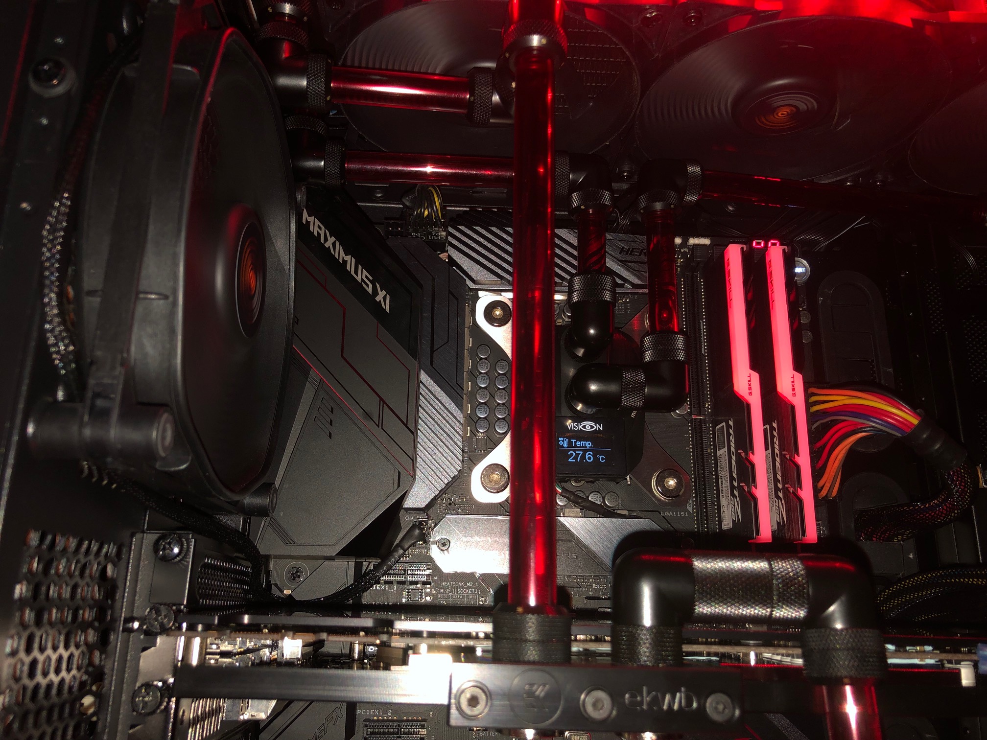

so leute,
habe gestern alles zusammengebaut. habe allerdings nur noch einen kleinen probelauf machen können.
hier mal ein paar bilder. genaueren bericht gebe ich dann auch noch ab.
IMG_3030.jpgIMG_3032.jpgIMG_3033.jpgIMG_3034.jpgIMG_3035.jpgIMG_3036.jpgIMG_3037.jpgIMG_3038.jpgIMG_3039.jpgIMG_3040.jpgIMG_3029.jpg
Sieht gut aus.

sieht echt sehr gut aus respekt.
