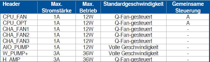

das sind doch herstellerangaben. sollten die dann nicht zutreffend sein? oder gibt es da gegenteilige erfahrungen?
auch sind die anschlüsase auf dem mainboard ja vom hersteller vorgegeben.

Es wurde doch schon alles gesagt:
immortuos schrieb:
Ich würde das nicht machen, eine D5 zieht bereits laut Aufkleber auf der Rückseite bis zu 37W, beim Anlaufen kann das nochmal ein Stück mehr sein und deinen Anschluss grillen.
Wozu ist der Anschluss dann aber da wenn man nix anschließen darf
Auf den meisten Pumpen steht max. 37W. Also wird sie nicht mehr ziehen auch beim anlaufen nicht sonst müsste es so da stehen. Und wenn er sie von vorne rein aufbürden 80% einstellt wird sie wohl nie die 37W erreichen.
Ich sag ja nicht, dass es nicht geht, ich sag nur, dass ein, wenn auch geringes, Restrisiko bleibt. Und vor allem bezweifel ich, dass sich die Pumpe vernünftig über die Spannung regeln lässt, aber das kann er ja einfach ausprobieren.
Ja ein Risiko hast immer, egal wie du es machst. Eine nagelneue Pumpe könnte au einen defekt haben und das MB abschießen. Aber das sind alles Punkte die sein können aber nicht müssen.
Wieso soll es nicht funktionieren. Ob ich die Spannung an der Pumpe selbst reduziere oder ihr von vorne rein weniger gebe dürfte nix ausmachen
