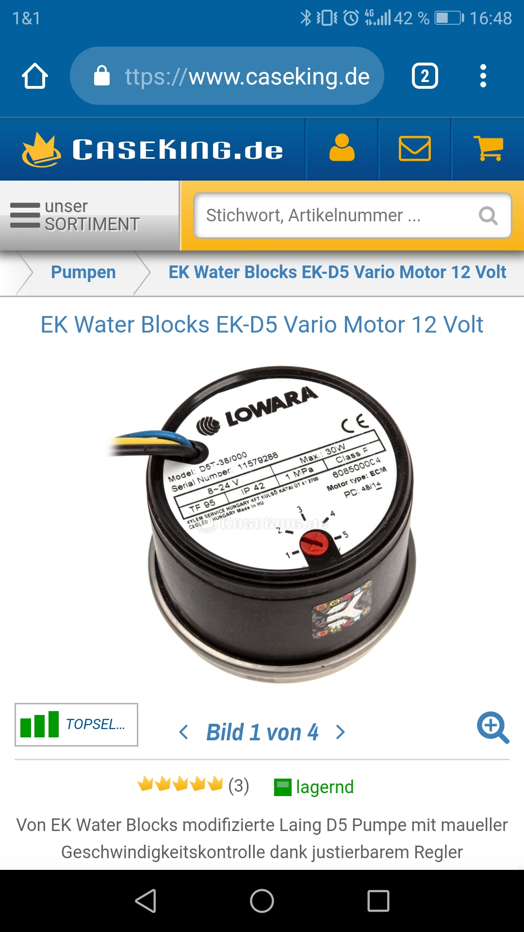

Das klingt nach einer D5 Vario. Die solltest du sowieso nur per Stellschraube regeln.Andybmf schrieb:die hat unten zwar 5 stufen zum regulieren
Macht doch nichts. Einmal optimal einstellen und dann für immer so lassen.Andybmf schrieb:ist aber, wenn einmal eingebaut und in betrieb, fast nicht mehr zu ändern.

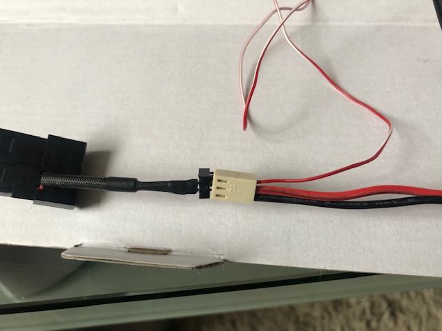

Das sieht mir sehr gebastelt aus. Normal hat die D5 Vario doch einen Molex mit einmal VDC und GND und einmal einen Lüfterstecker mit dem Tachosignal.
- Juni 2014
- 2.160

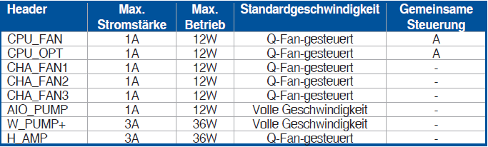

Minamel schrieb:Du solltest den Molex benutzen, da eine Wasserpumpe deutlich mehr Strom zieht kA auch mal so 20W
dann sollte mein pumpenanschluss auf dem mainboard doch ausreicht ?
Tommy Hewitt schrieb:Das sieht mir sehr gebastelt aus.
so kommen die kabel auch aus dem pumpenboden raus.
Tommy Hewitt
Commodore
- Sep. 2005
- 4.528
Hmm, ok. Stromaufnahme bei 12V liegt laut Lowara bei max. 1,9A, sollte sich also ausgehen.
- Juni 2014
- 2.160
Tommy Hewitt schrieb:sollte sich also ausgehen.
bedeutet das, es sollte funktionieren ?

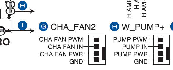

Minamel schrieb:da eine Wasserpumpe deutlich mehr Strom zieht kA auch mal so 20W
mein wasserpumpenanschluss hat 36W.
so wäre der wasserpumpenschluss auf dem mainboard geschaltet.

Andybmf schrieb:bedeutet das, es sollte funktionieren ?![]()
Laut Datenblättern ja. Aber keine Garantie von meiner Seite. Ich mess bei sowas immer die Stromaufnahme selber nach. Bei meinen Lüftern decken sich Datenblatt und Messung, ka wie genau Lowara da ist.

Ich würde das nicht machen, eine D5 zieht bereits laut Aufkleber auf der Rückseite bis zu 37W, beim Anlaufen kann das nochmal ein Stück mehr sein und deinen Anschluss grillen.Andybmf schrieb:bedeutet das, es sollte funktionieren ?![]()
Später im Betrieb sind es eher 5-20W, aber der Anlaufstrom kann höher sein, als das Datenblatt vermuten lässt.
Davon ab betreibt man eine D5 Vario immer direkt am NT, nirgendwo anders.
Steuern musst du da auch nichts, die stellt man einmal auf die beste Mischung aus Leistung und Lautstärke ein und belässt sie dann so.
- Juni 2014
- 2.160
immortuos schrieb:Steuern musst du da auch nichts, die stellt man einmal auf die beste Mischung aus Leistung und Lautstärke ein und belässt sie dann so.
ich hätte auch keinproblem, die rumpe über das netzteil laufen zu lassen.
ich sehe nur ein problem. wie stelle ich die pumpe ein, wenn sie auf dem boden verbaut ist?
weil ich spannungstechnisch ein noob bin, noch eine frage.
die pumpe hat 5 stellungen. wenn ich sie jetzt auf stufe 3 eingestellt habe, zieht sie den gleichen anlaufstrom, wie auf stufe 5 ?

das dünne kabel, ist das eines für das tachosignal?
könnte ich dieses kabel trennen und ein mainboard anschlessen, um die drehzahl anzeigen zu lassen ?

Wo gehen die Kabel denn hin oder wo kommen sie her. Auf dem Foto ist das nicht eindeutig zu sehen
Also ich hab eine Aquastream XT. Die ist auch am NT angeschlossen und per USB am Mai Board zum alles auslesen. Was hast du denn genau für eine pumpe
Also wenn ich die vorherigen Beiträge richtig gelesen habe und du eine D5 Vario hast dann hat sie einen 4pin molex Anschluss zur Spannungsversorgung und einen 3pin Anschluss als tachsosignal.

@Ghostrider2512 : ich habe die pumpe gebrauch t gekauft. laut verkäufer ist eine swittch d5 pumpe.
dir kabe, die mal auf dem foto sieht, gehen so wie sind in die pumpe. also alle 3 an den stecken. weitere kabel sind keine vorhanden.

Ja sind an deiner Pumpe zwei Stecker oder jur ein Stecker dran?
Ghostrider2512
- Dez. 2018
- 802
Mach dich bitte nochmal kurz ein Foto von allen Steckern die an der Pumpe dran sind
- Juni 2014
- 2.160
Ghostrider2512 schrieb:Ja sind an deiner Pumpe zwei Stecker oder jur ein Stecker dran?
wie weiter oben beschrieben, ist das alles an kabel. also zwei für die spannung und das dünne für......?
Ghostrider2512
- Dez. 2018
- 802
Also ist nur der weiße Stecker an der Pumpe da sind das dicke rote und das dicke schwarze dran. Und das rot/weiße Kabel geht da noch am Stecker weg? Aber was ist am Ende des Kabels? Also des einzelnen?
- Juni 2014
- 2.160
Ghostrider2512 schrieb:Mach dich bitte nochmal kurz ein Foto von allen Steckern die an der Pumpe dran sind
kann ich jetzt leider nicht mit dienen. bin auf der arbeit.
aber das ist ja auch leicht verständlich. aus dem pumpenboden kommen diese drei kaben und gehen in den weisen kleinen stecker. an diesem ist auf dem foto ein schwarzer verbindungsadapter zu molex dran.
alle DREI kaben gehen von der pumpe in den weisen stecker.
Ghostrider2512
- Dez. 2018
- 802
Ah ok. Jetzt hab ich es kapiert. Ich würde sagen dass die Pumpe einfach nur eine Spannungsversorgung braucht und sonst nix weiter hat. Geregelt wird sie durch das einstellrad direkt an der Pumpe. Sie hat wohl keine Überwachung
Sieht sie von unten dann ungefähr so aus?
- Juni 2014
- 2.160
Ghostrider2512 schrieb:Sieht sie von unten dann ungefähr so aus?
ja, so ungefähr.
für was ist das dünne kabel an meiner pumpe?
