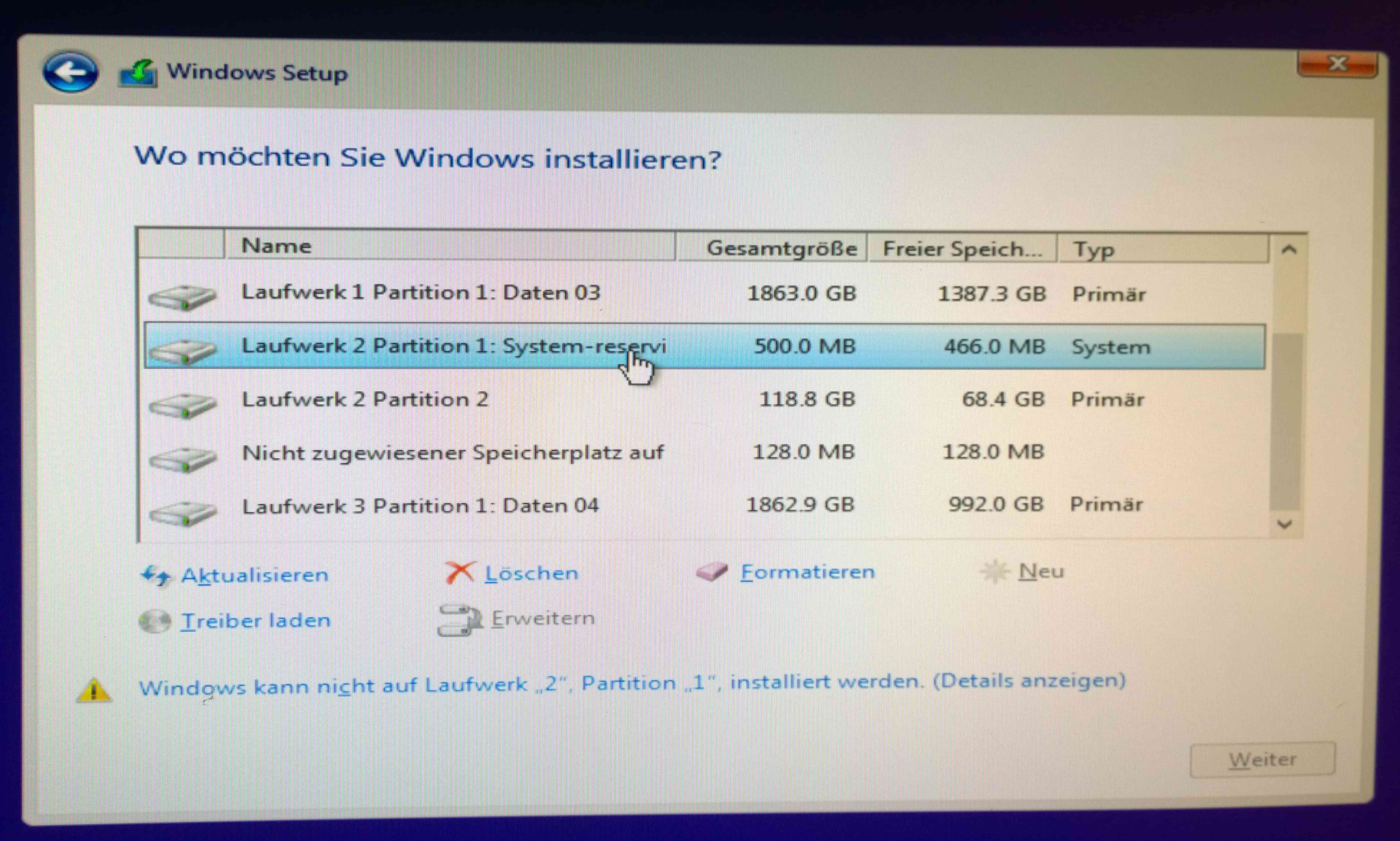

Ich stecke den USB Stick rein->schalte den PC an-> Drücke F8(bzw, F2 für Bios und dann ins Boot Menü->Wähle den Stick als erstes Boot Medium-> starte neu-> bootet er dann von allein?-> dann? Wie lösche ich denn im Bios die Platte?

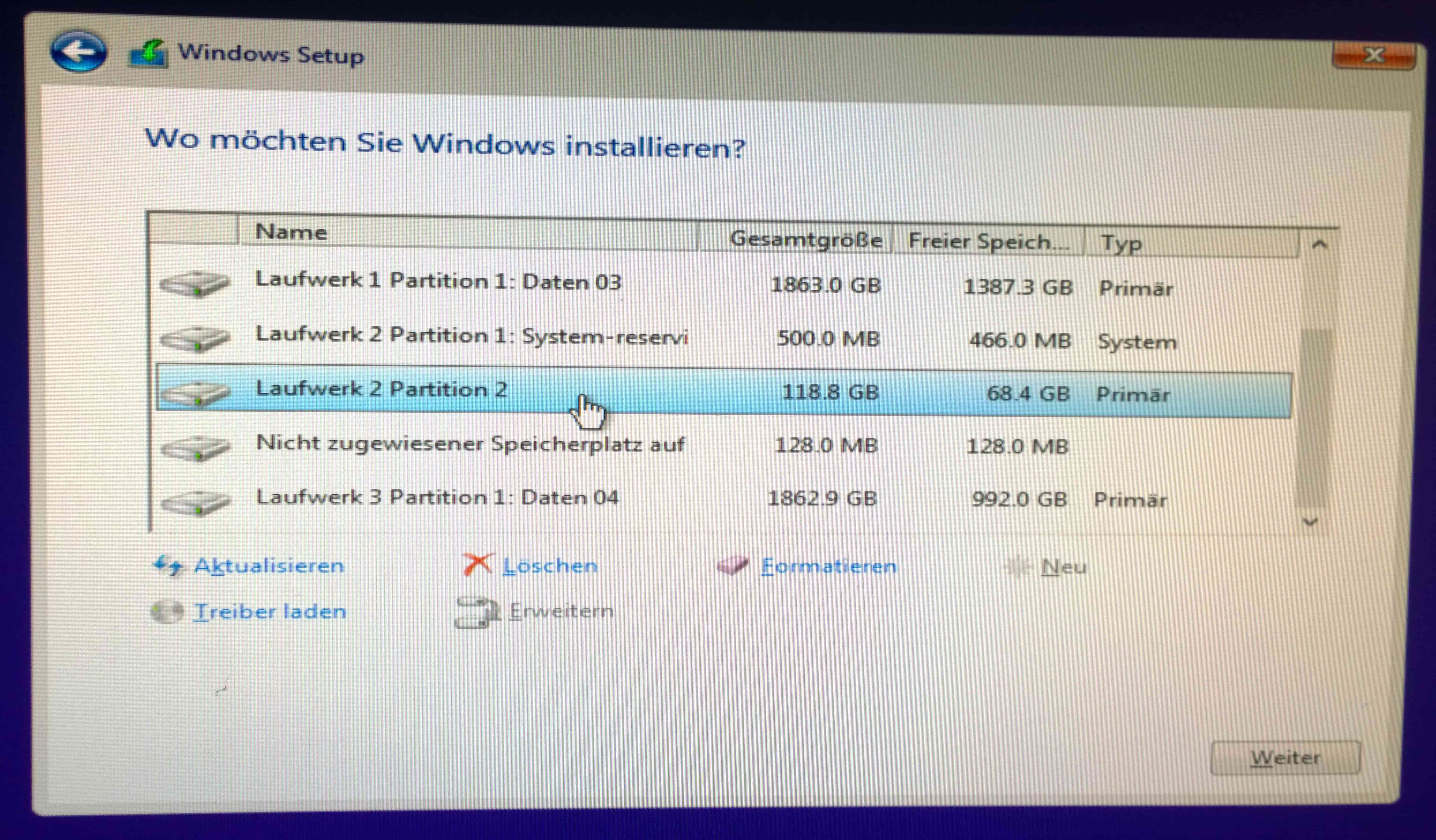

Nicht im Bios sondern nach dem Booten in der Windowsinstallationsroutine Benutzerdefiniert auswählen.
Dann die SSD löschen und nicht formatieren auf die leere SSD installieren.
Windows hat zwei Partitionen angelegt, 500MB System reserviert, die bekommst du nicht zu sehen im laufenen Windows und den Rest der SSD, dort wird das System installiert.
Beide Partitionen musst du löschen und dann auf die unpartitionierte SSD installieren!
Windows zwagt automatisch wieder 500MB ab und legt beide Partionen automatisch an.
Achtung! Bei dir kann die SSD auch Laufwerk 0 oder Laufwerk 1 sein, nicht wie bei mir Laufwerk 2 !!!

Bei mir waren es sogar drei Laufwerke 0. einmal 250, einmal 100 umnd einmal 400 GB. Aber wo kommen die denn her? Oder existieren die garnicht? Hab ich nicht so ganz verstanden. Egal hatte alle drei gelöscht.
Denke jetzt hats geklappt, musste nämlich gerade alles nochmal installieren und war wieder wie gestern. Sollte dann jetzt passen denke ich.
Dein Problem ist, du weist teilweise nicht was du schon gemacht hast, oder was du überhaupt machst. Du hattest die SSD anscheinend schon mal Partitioniert, wenn du das so haben willst, warum auch immer, dann lass es so. Wenn nicht, ändere es, so wie du willst. So lange du noch nichts gespeichert hast, kannst du alles ändern und neu machen, dabei lernst du wie es funktioniert.
