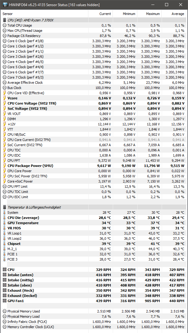

Doch, klar.
Edit: Mein HWiNFO-Screen ist an meine Bedürfnisse angepasst - daher sind die Sensoren nicht in der Standard-Reihenfolge.
Edit2 (Anmerkung zum Screenshot): Die "hohen" Werte bei "Maximum" kommen daher, dass das System zu Beginn der Aufzeichnung des reinen Leerlaufs schon ein paar Stunden lief und benutzt wurde. Die Werte wurden zu Beginn des Tests genullt und der Screenshot wurde nach ungefähr 15 Minuten Leerlauf gemacht. Achja, mit V5beta

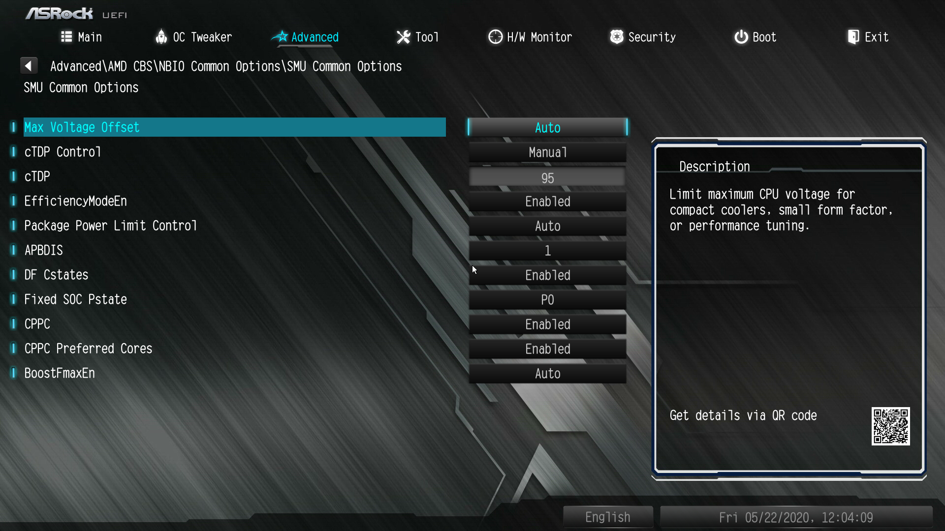

Hi, ich ändere gerade das BIOS von meinem ASRock B450 Pro 4, weil ich im Idle Temperaturen von ca. 50° habe. Sobald ich meine Maus bewege Boostet mein Ryzen 7 3700x manche Cores hoch.
Jetzt finde ich allerdings diese zwei Optionen nicht.
Kann mir evtl. jemand auf die Sprünge helfen und mir sagen wo das ist? Bzw. ob es diese Optionen noch gibt?
Meine aktuelle BIOS Version ist 3.90.
- AMD Cool'n'Quiet = Enabled
- PPC Adjustment = PState 0

Creekground schrieb:
Hat mir geholfen, die Cores boosten jetzt nicht mehr wild im Idle.
Perfekt! Vielen Dank!
Aber boosten die jetzt unter Belastung wieder hoch?
Creekground
- Feb. 2019
- 1.884
Creekground schrieb:@Ironbug
Bei Advanced gibt es noch AMD Overclocking.
Precision Boost Overdrive auf AUTO.
Dann sollte er boosten
Da bekomme ich ne Warnung, wenn ich in das Menü will, dass die Lebenszeit der CPU verkürzt werden könnte. Hab die CPU erst seit gestern drin. Gibt's noch einen anderen Weg?
