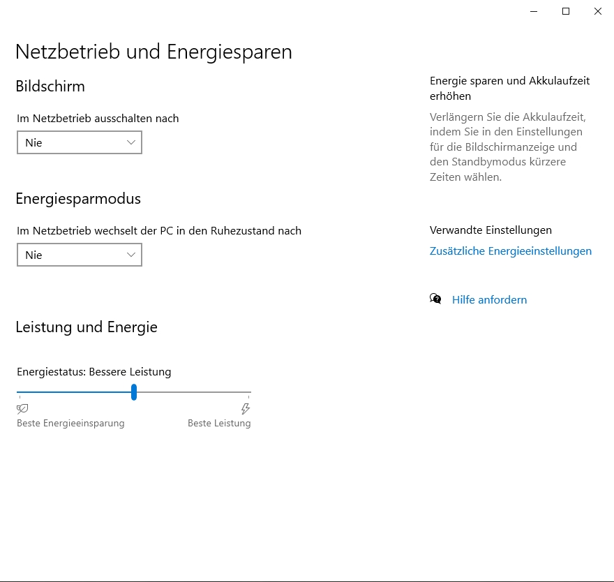

Bei meinem Ryzen 2600 (Zen+) habe ich den besten Kompromiss aus Energiesparen und Performance, wenn ich den Energiesparplan "Ryzen Balanced" auswähle und Zusätzlich den Schieberegler in den Energieoptionen wie im Bild einstelle. So habe ich auch immer die besten Ergebnisse in "Cinebench R20" erzielt.

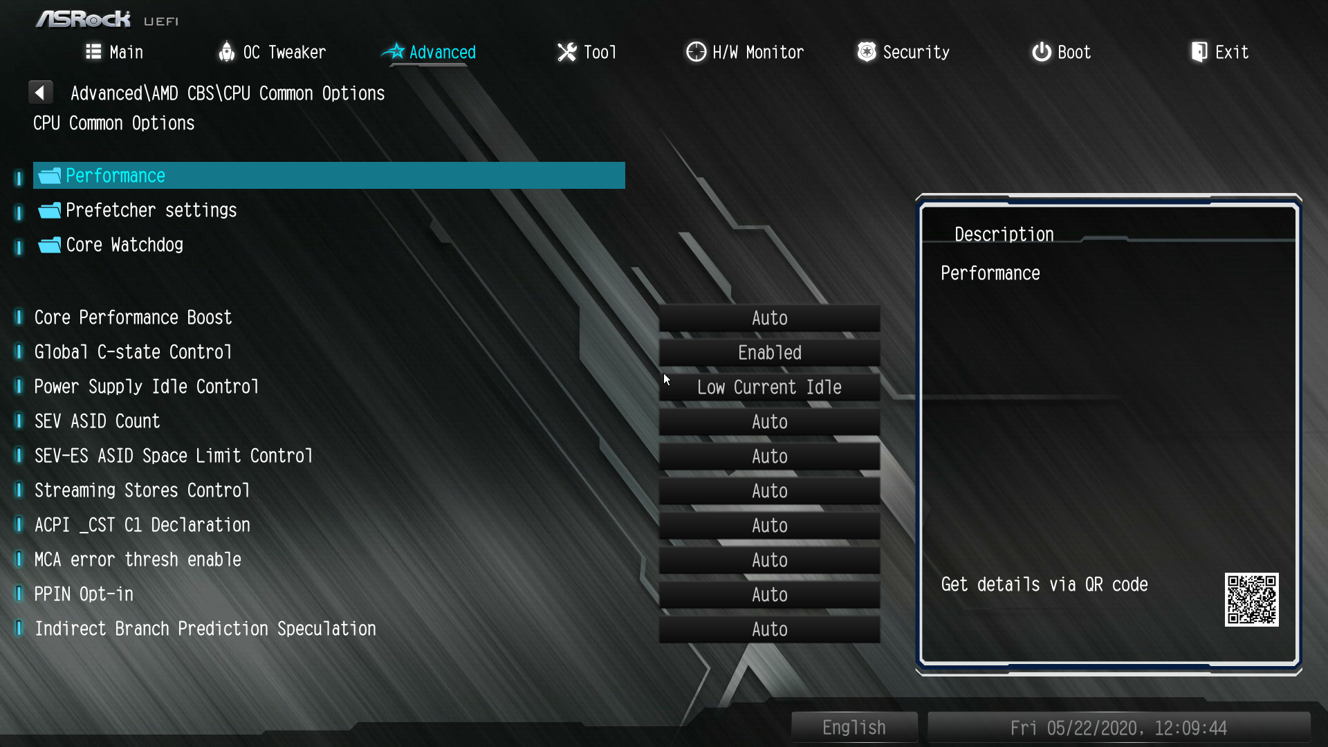

Core Precision Boost im BIOS aus Versehen von Auto auf Disabled gestellt?

Tonks schrieb:
@Ironbug
Das Menü wo das liegt, hab ich nichts angerührt. Da bekomme ich die Meldung, dass evtl. meine Garantie verfällt und die CPU ist gerade mal 7 Tage alt bei mir.
In Anno takten nirgendwo die Kerne hoch, auch da wo viel los ist? Nahansicht mitten rein in die große Stadt, 30-40 fps und nix tut sich?
Vor der Meldung im Bios musst du keine Angst haben, nur weil du in das nächste Menü gehst. Du verstellst ja noch nix. Die ist einfach Standard, Achtung hier sind ein paar wichtige Dinge möglich...
Schau einfach rein was da ist, zur Not machste en Foto.
Wie denn jetzt?
Du hast diese Post zitiert und gesagt das es dir geholfen hat.
Heißt doch also du warst in dem Menü, wo auch Core Precision Boost einstellbar ist.
Oder nicht?
Er verwechselt Core Performance Boost mit AMD Overclocking PBO denke ich.

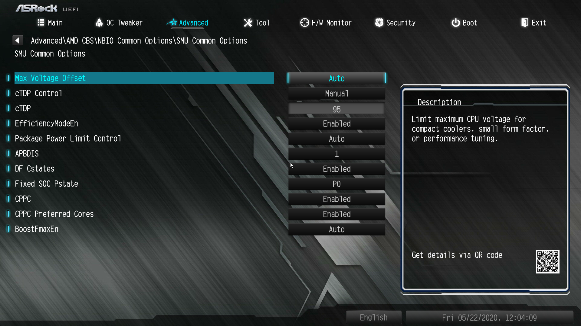

Verangry schrieb:
Schau mal ob du die Einstellungen wie in diesem Screenshot findest.
Fixed SOC State = PState
Bei MSI bekommt man die Auswahl, wenn man AMD Cool'n'Quiet aktiviert, bei ASUS wenn man das APBDIS auf 1 setzt.
Ist ein wenig doof gelöst.
Die Einstellung gibts bei mir leider nicht.
Es scheint wohl - auf den ersten Blick - auch ohne diese Einstellungen zu funktionieren.

Wie @Creekground schon sagt, hab's verwechselt. Die Option ist auf "Auto".
