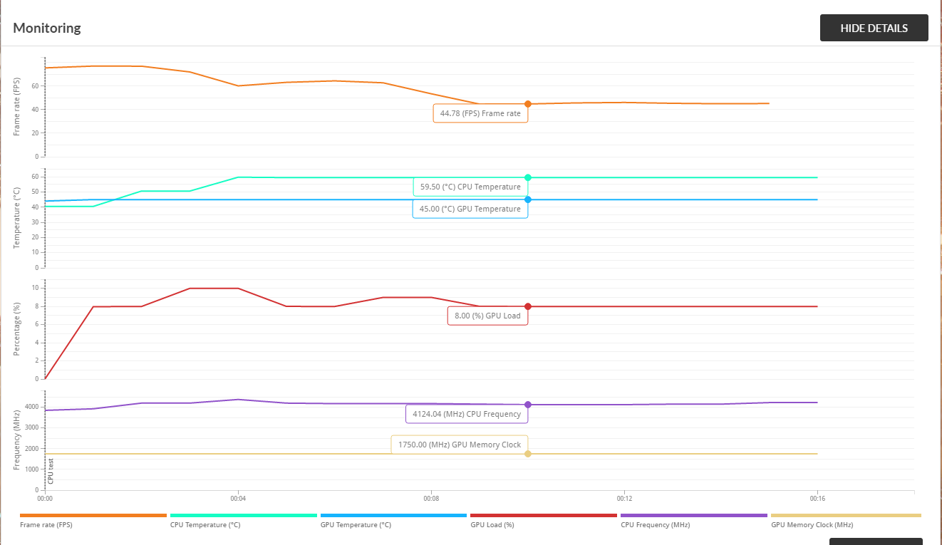

Ich hab mal den TimeSpy CPU Test rangenommen und die Ergebnisse sind leicht anders als vermutet.
Ich hab den 1usmus und den V4 Plan genommen, dazu mit und ohne dem "EfficiencyMode"
( das ist kein Eco Mode ! )
Der "EfficiencyMode" macht bei mir einen Punkteverlust bei Cinebench R20 > 515/7290 Punkte statt ca. 530/7373 (ohne E.Mode)
Alle Tests mehrfach gemacht, sämtliche Werte veränderten sich kaum bei mehrmals machen.
TimeSpy Custom CPU Run (hab nur GPU abgewählt, Rest Standard)
Planmit E.Modeohne E.Mode
1usmus12745 Punkte 42,82 fps12702 Punkte 42,68 fps
V413562 Punkte 45,57 fps13573 Punkte 45,60 fps
Ryzen Höchstleistung135xx Punktenur kurz einmal getestet
Im Gegensatz zu Cinebench hat der E.Mode in diesem kurzen Test keine Nachteile. Aber wie vermutet hat der 1usmus Plan irgendwelche Problemchen.
Ebenfalls interessant, beim 1usmus ohne E.Mode war die Temp. beim max. 66°C statt 61°C wie die meisten Runs
Reaktionen: sz_cb

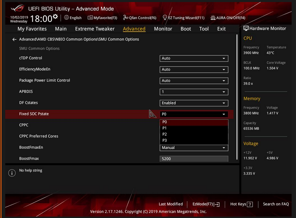

Hallo, habe mir jetzt auch mal den Plan v4 installiert. Aber mit den Settings im BIOS komme ich nicht ganz klar. Habe einen 3700X auf einem ASUS Rog Strix X570 Gaming E mit aktuellen BIOS von Anfang April. Kann mir da evlt. jemand sagen, was ich wo genau einstellen muss. Danke!
EDIT: Diese Settings gibt es nicht:
PPC Adjustment = PState 0
AMD Cool'n'Quiet = Enabled
CPPC Preferred Cores
Schau mal ob du die Einstellungen wie in diesem Screenshot findest.
Fixed SOC State = PState
Bei MSI bekommt man die Auswahl, wenn man AMD Cool'n'Quiet aktiviert, bei ASUS wenn man das APBDIS auf 1 setzt.
Ist ein wenig doof gelöst.
