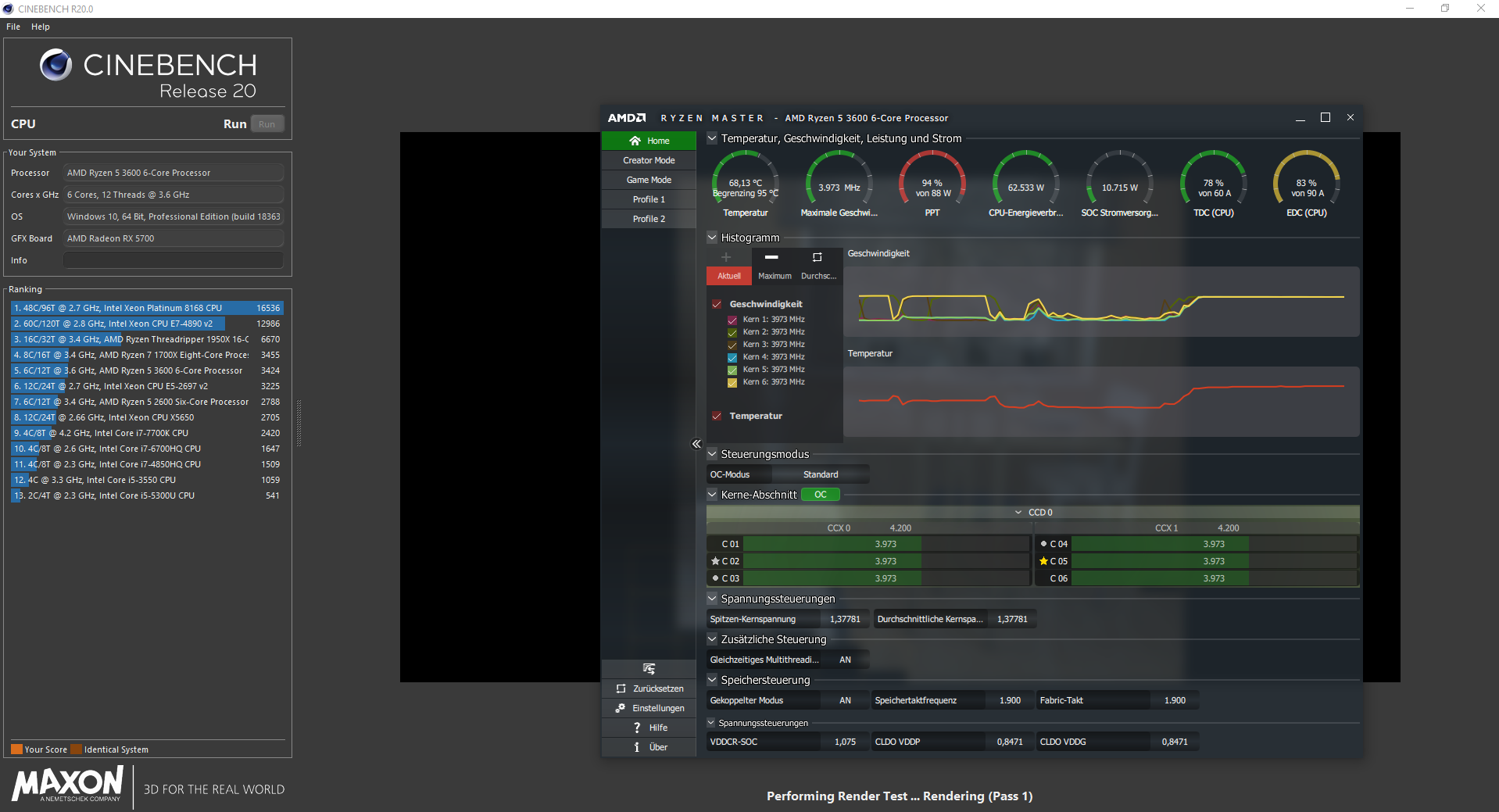

Für die jenigen die UV betreiben wollen
Ladet euch Ryzen Master herunter
https://www.amd.com/en/technologies/ryzen-master
Download Link unten
Stellt eurer gewünschtes UV ein und lasst die Tests eurer Wahl laufen und lasst nebenbei Ryzen Master mitlaufen.
Im Bild hatte ich Cinebench20 laufen lassen.
Wie man sieht ist bei mir PBO an (ECD von 140A auf 168A und PPT von 142W auf 120W)
CPU läuft mit -0.13125V Offset.
Man sieht ich bin noch innerhalb meines 120W Limits aber würde ich die Standard 140A EDC laufen lassen, müsste meine CPU den Takt drosseln (93% von 168A sind 156A, default sind 140A Limit)
So erreicht meine CPU dank Undervolting gut 99% der Standardsettings, verbraucht aber keine 140W, sondern nur 120W
Es kann also Sinnvoll sein, seine TDC und EDC Amperelimit anzupassen bei Undervolting.

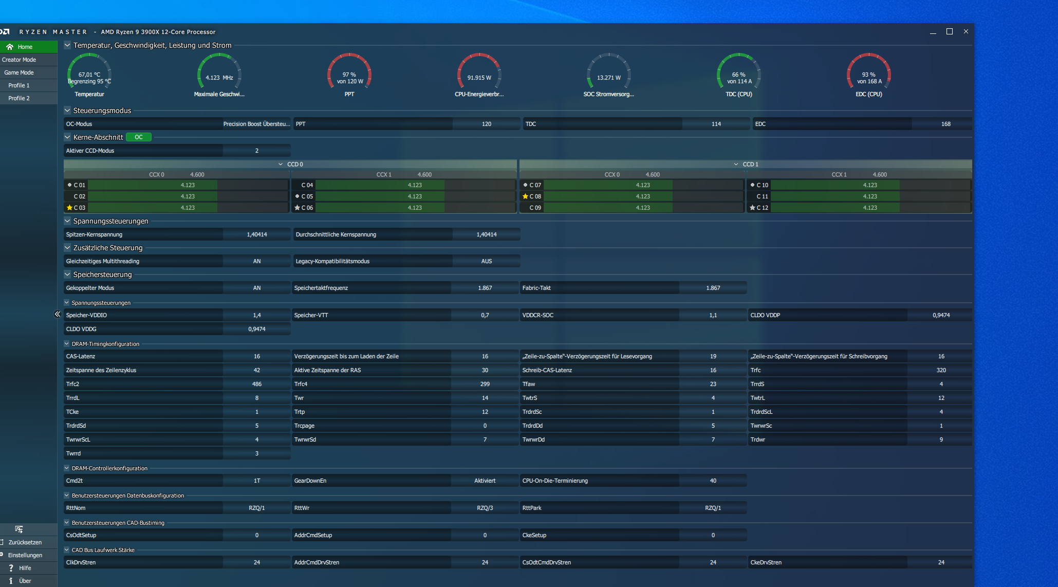

Jetzt wollte ich ein Screenshot machen mit den beiden EDC Settings, aber er liefert mir die selben Punkte. Das war früher nicht so. Ich teste das mal mit Ryzen Balanced
Früher sah das so aus
Download Link unten
| CB 20 Score | PBO | PPT [W] | EDC [A] | Voltage Offset [V] | Strom Dose [W] | Änderungen |
| 7078 | disabled | 142 | 140 | -0,1375 | 212 | Volt |
| 7202 | enabled | 142 | 168 | -0,1375 | 214 | Volt + PBO |

Hier mal ein Screenshot mit den Standard Limits bei PBO Auto und vcore Offset auf Auto.
