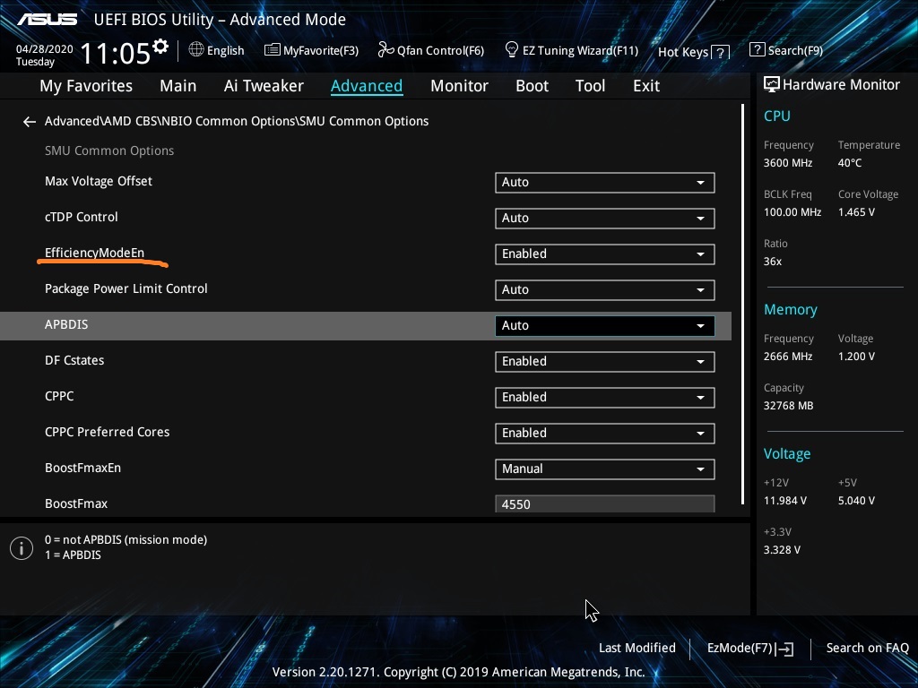

Was das Sägezahnprofil auch abschalten kann ist ein evtl vorhandener "Efficence Mode" im Bios.
So ist das jedenfalls bei mir.
Asus hatte mit dem letzten Bios die "Performance improved"
Effektiv wurde eigentlich nur die Idle Temperatur und Lautstärke erhöht :rolleyes:

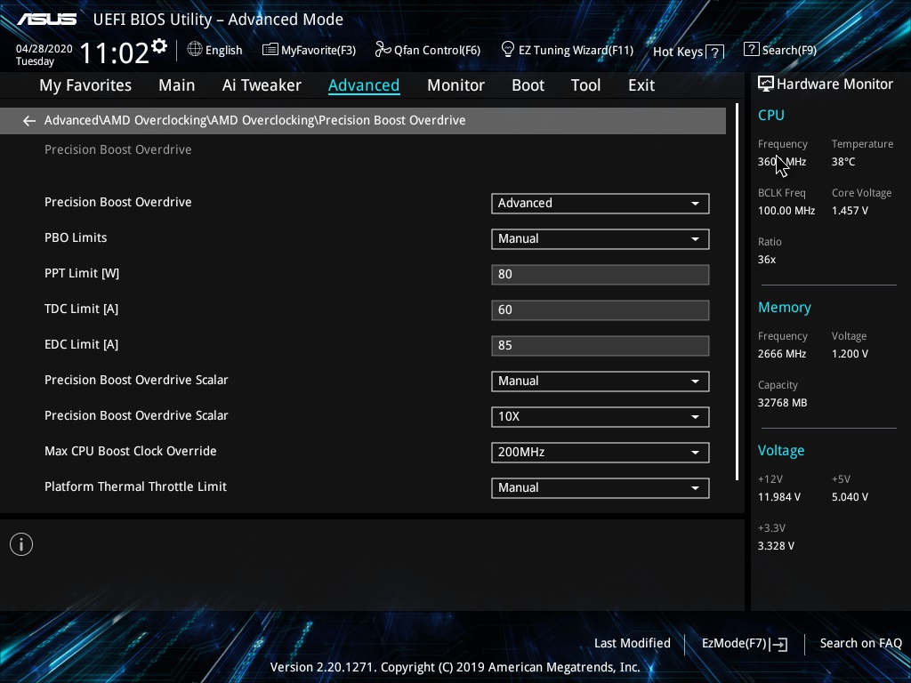

Hier mal meine letzten Einstellungen.
PBO ist wirklich genial. Das ganze manuelle Takten ist doch Schrott dagegen.
Ich hab mir aber gerade mal ein "gutes Beispiel" genommen und jetzt mal Gnadenlos Undervolted.
Funktioniert ja Wunderbar. :D
Dem SOC hab ich (weil er ja von den GloFo Grobmotorikern kommt) direkt gnadenlose -0,1 gegönnt. Kerne erst einmal -0,05.
Läuft Bombig. Prime Stable + im CB15 direkt mit 80W PTT, 2100 Punkte. Spitzentakt hat er immer noch bis zu 4450. Besser kanns ja kaum laufen. Das ganze bei max. 61°C. :daumen:
Ma Kucken, wie weit man das "Spiel" treiben kann.

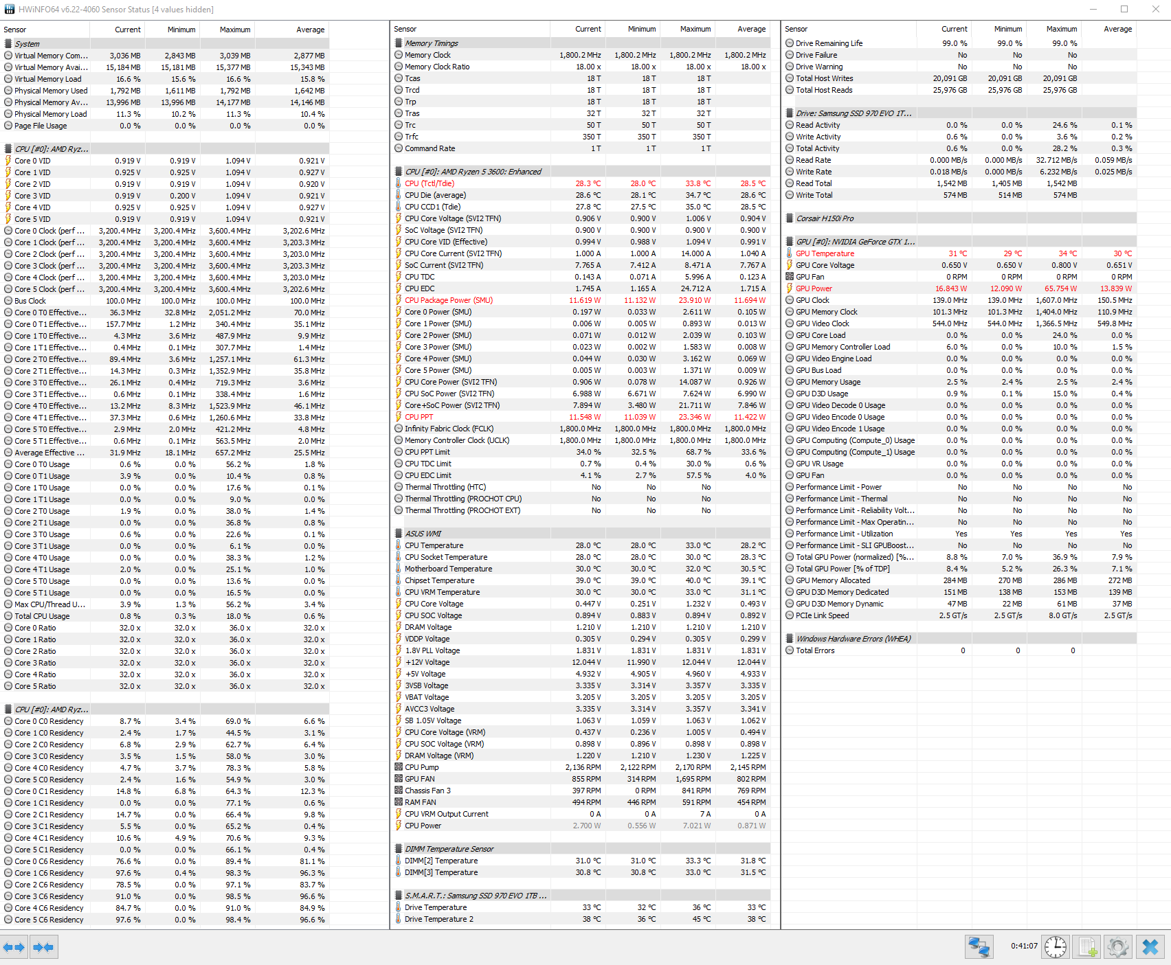

Hatte heute paar Tests gemacht mit deinem alten Plan, hatte mal den Idle Verbrauch vom kompletten System und den Verbrauch bei der KCD Benchszene gemessen und paar Bilder davon gemacht. Könnt ihr hier einsehen bei Interesse: https://extreme.pcgameshardware.de/...dom-come-deliverance-cpu-55.html#post10293348
BTW Meine PPT/TDC/EDC Limits betragen: 34/20/43. RAM läuft mit 3600CL18 @ 1.2V SoC mit -200mV Offset und CPU mit -97mV offset. RAM Timings/Spannungen können hier eingesehen werden https://extreme.pcgameshardware.de/...dom-come-deliverance-cpu-54.html#post10293220
Meine Package Power im idle droppt auf ca 11W
Reaktionen: MotherPink und sz_cb

Ich bringe meinen 3700X mit allen für Ryzen optimierten Plänen sogar auf unter 10 Watt im Idle.
Du konntest auch die VDDG Spannungen weiter absenken ;)
