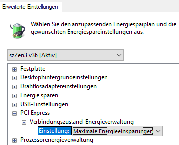

Das kann in manchen Systemen passieren und lässt sich i.d.R. dadurch verhindern, dass PCI-Express-Energiesparen von "maximale Energieeinsparungen" auf "mittlere" oder "aus" gestellt wird.snickers303 schrieb:Könnte der Plan u.U. Audioaussetzer beim Streamen per OBS produzieren?

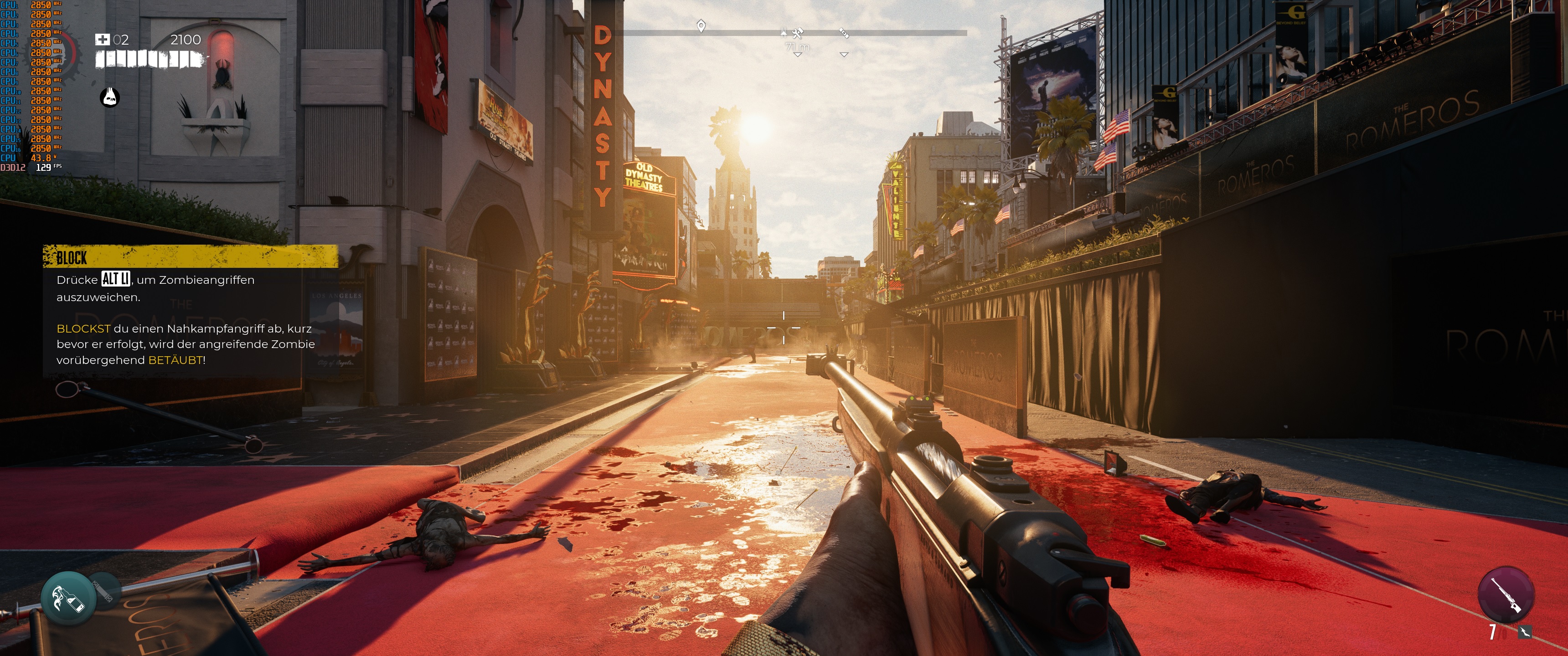

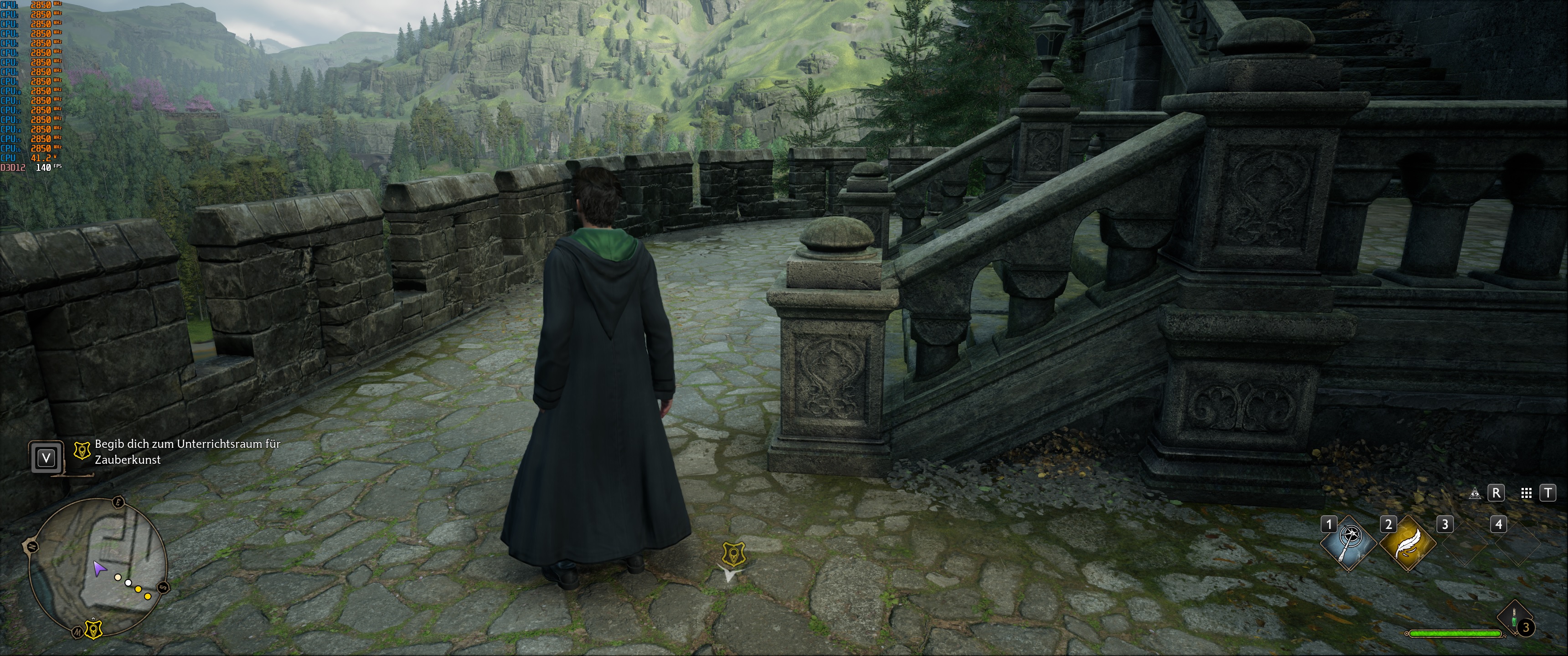

CrazyWolf_84
- Jan. 2023
- 778
- Apr. 2015
- 614
