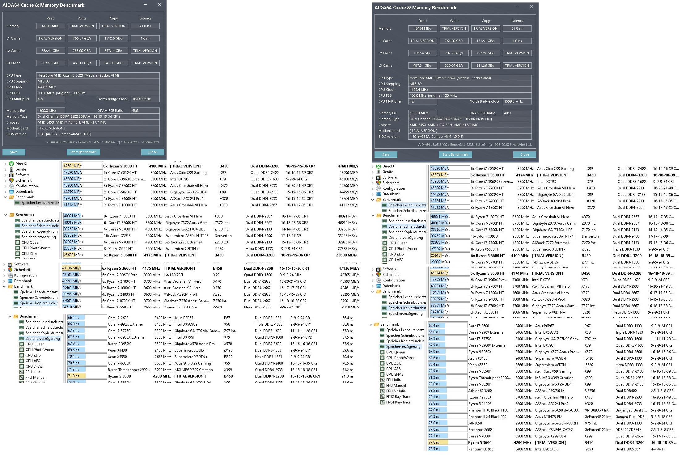

Hier mal der Vergleich von 2 verschiedenen RAm .

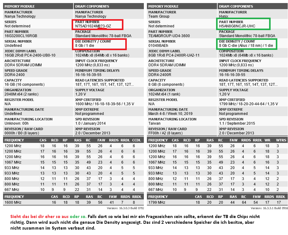

Welcher Samsung-Die es genau ist, verrät Taiphoon Burner ja nicht. B-Die eher aber nicht, weil der Speicher Singlerank ist. Sowohl Samsung als auch der Hynix C-Die ist auf einer Seite vom PCB, je 8 Stück.

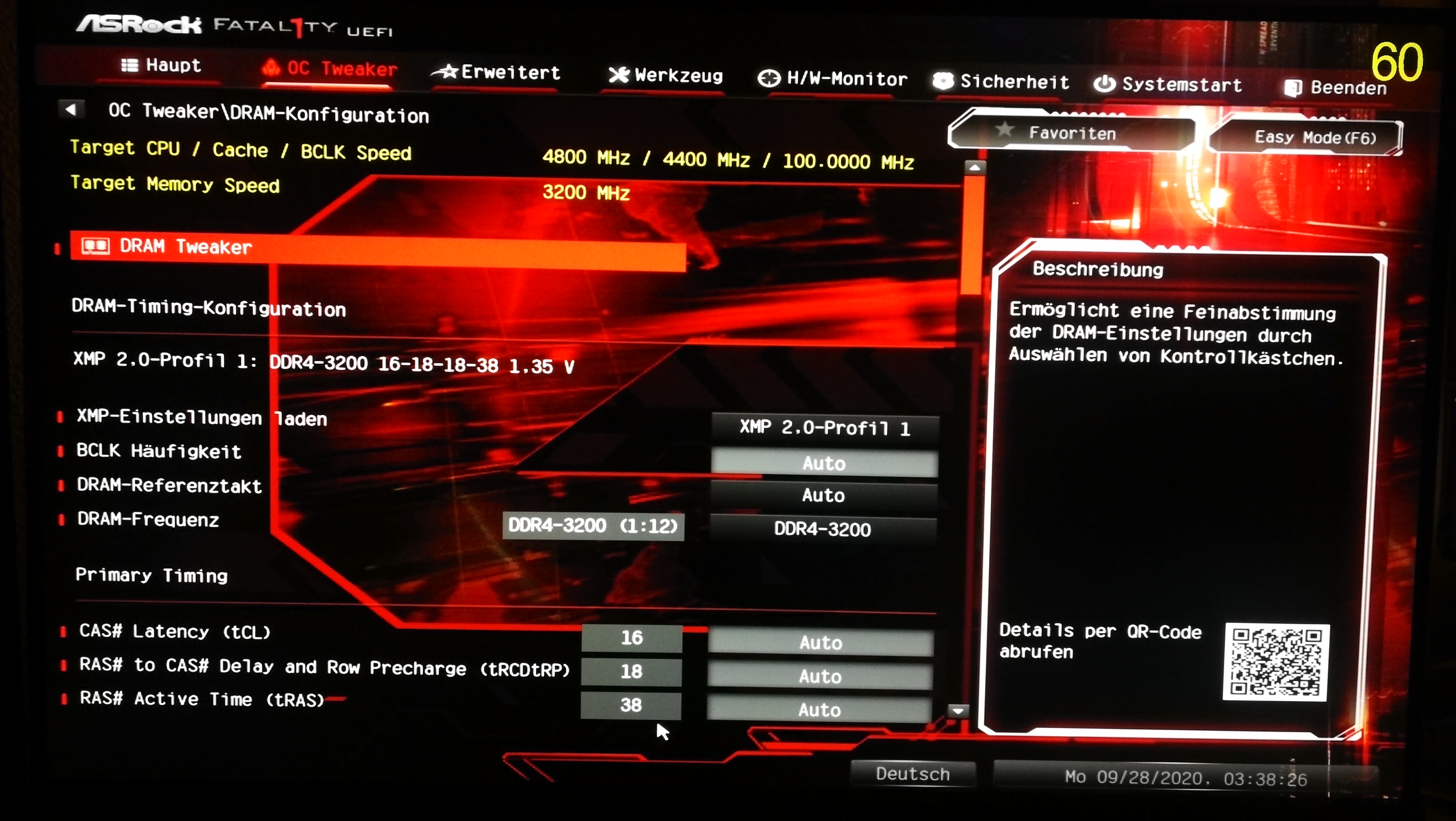

Wenn du alle 4 so gesteckt hast wie geschrieben habe kannst du mal folgende Timing eingeben, alles andere auf Auto lassen:
tCL: 16
tRCDWR: 16
tRCDRD:16
tRP: 16
tRAS: 38
tRC: 54
Sollte der PC damit starten notierst du die anderen Timing die ja automatisch berechnet werde und die müssten dann auch angezeigt werden. Hier wäre der tRFC wert interessant. Den dann versuchen schrittweise zu reduzieren.
Sollte der PC mit den Timings nicht starten, dann mal mit 16 - 18 - 18 - 18 - 38 - 56 versuchen.
So kannst du dich rantasten. Sollte auch noch ein Test mit AIDA64 Stabilitätstest gut verlaufen dann vielleicht mal den MemTest laufen lassen.

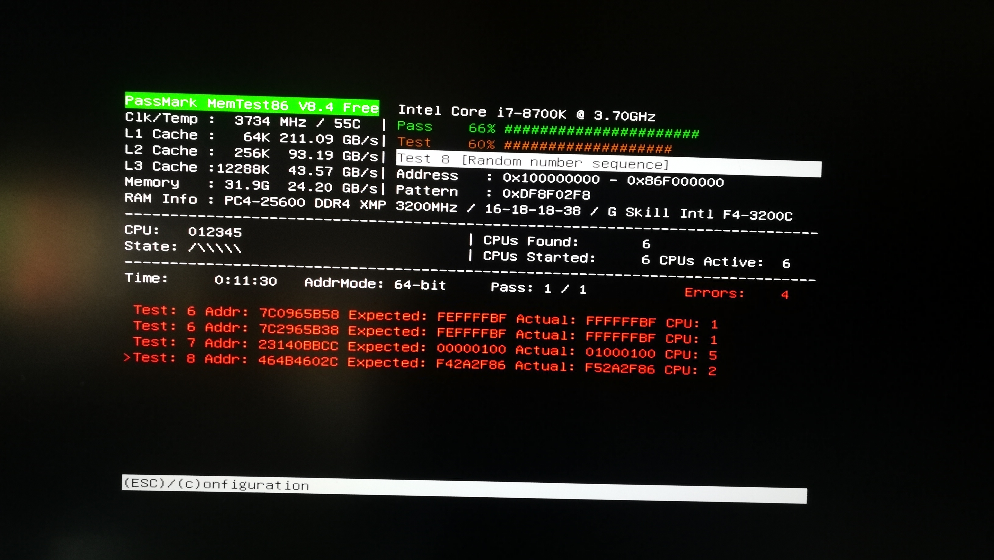

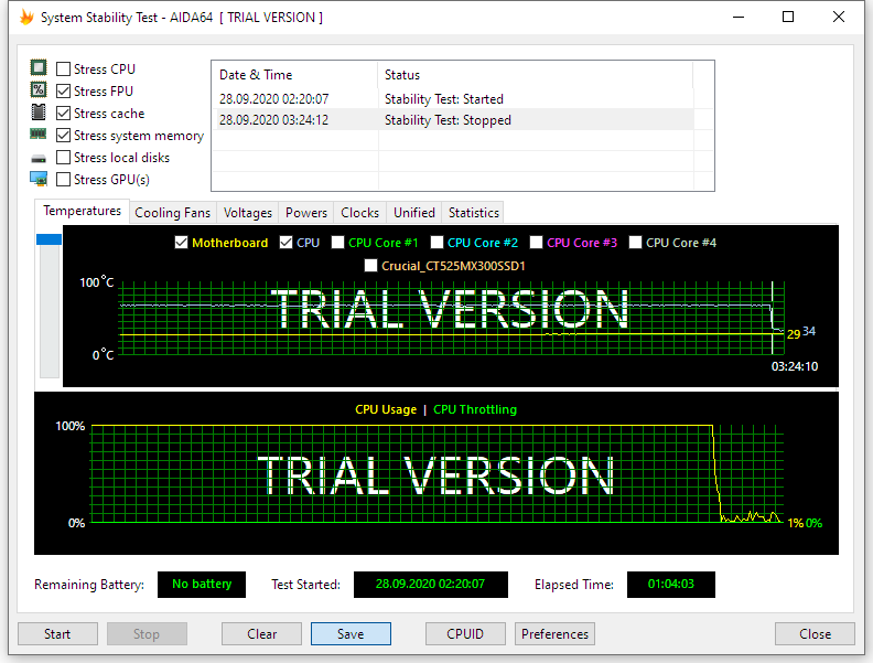

Jetzt läuft gerade mit dem 3200-Einstellungen Stabilitätstest von AIDA-Nicht-Kreuzfahrten. Nach 24 Minuten ist das nicht abgeschmiert.
Bei mir kamen die meisten Fehler beim testen immer zwischen 40 min bis 1h. Sollte das da durchlaufen ist das schon die erste Miete.
Reaktionen: Banger
Denkbar, dass durch die andere Anordnung in den Steckplätzen auch wieder 3300 ohne Memtest-Fehler gehen würde? Vor der Aufrüstung habe ich sogar mal kurz auf 3500 gestellt und das funktionierte scheinbar. Mit 3600 hingegen abgeschmiert. Aber so krass wird sich das wohl dann auch nicht lohnen, wenn der RAM auf 3400 läuft oder mit 3200 die Timings runtergefummelt werden. Damit nochmal so ein "krasser" Unterschied wie zwischen 2133 und 3200 kommt, müsste man wohl was mit 4000+ der CPU und den Speichercontroller zum Fraß vorwerfen und ich habe nicht so ein Gefühl, dass diese Krücken-CPU 4000er schafft. Würde eh wieder ohne Ende Geld kosten. Da ist man dann bald billiger, wenn man einen Prozessor kauft, der mit meiner eingestellten Spannung 5,1GHz schafft und man die Krücke verkauft. :confused_alt:
Der Test ist bei 47 Minuten und ich sehe da noch keinen Error. Mit den beworbenen Einstellung muss der RAM auch laufen!
Das mit dem laufen müssen ist leider ein großer Irrtum, alles was über die Spezifikation der CPU hinausgeht ist ja OC. Das kann laufen, aber eine Garantie kann keiner geben. Ist die CPU nur für 2933 MHz ausgelegt, besser gesagt der Speichercontroller in der CPU, dann ist alles darüber mit Glück und/oder der Qualität der verbauten RAM Chips zu erreichen.
Reaktionen: Banger

Der Test ist bei ca. 1:04 und noch immer sind da keine Error. Ich beende jetzt mal.
Reaktionen: Müritzer

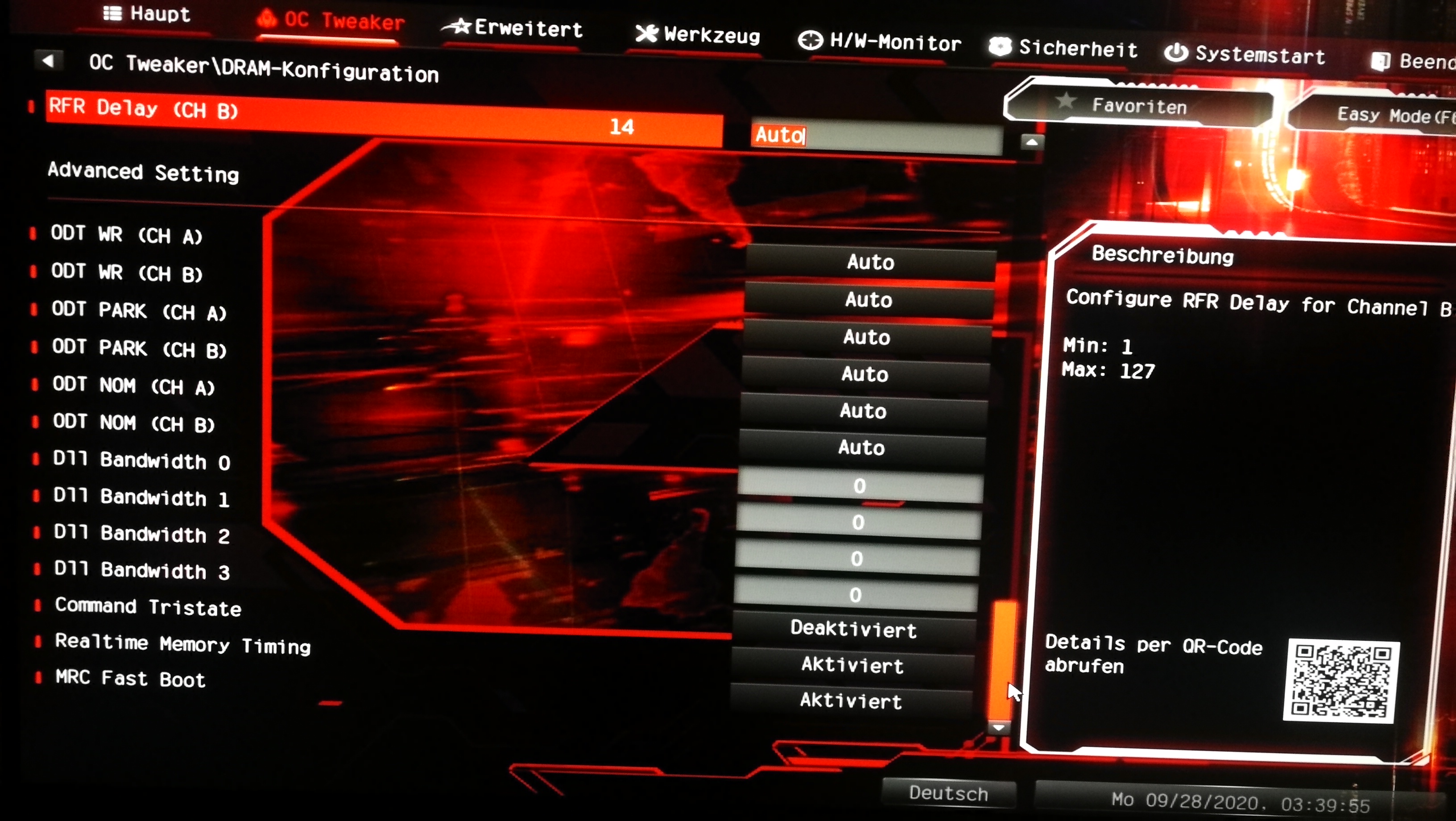

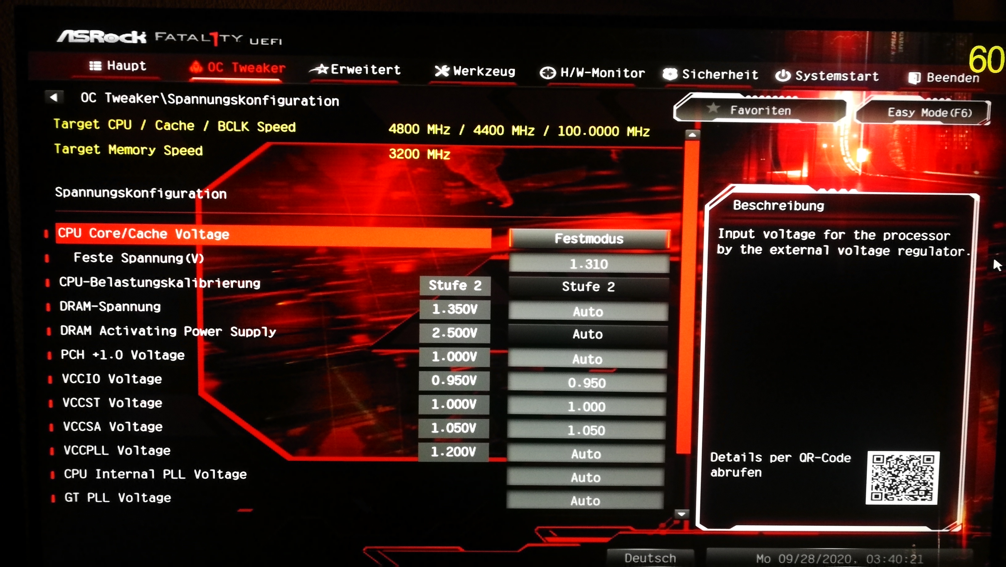

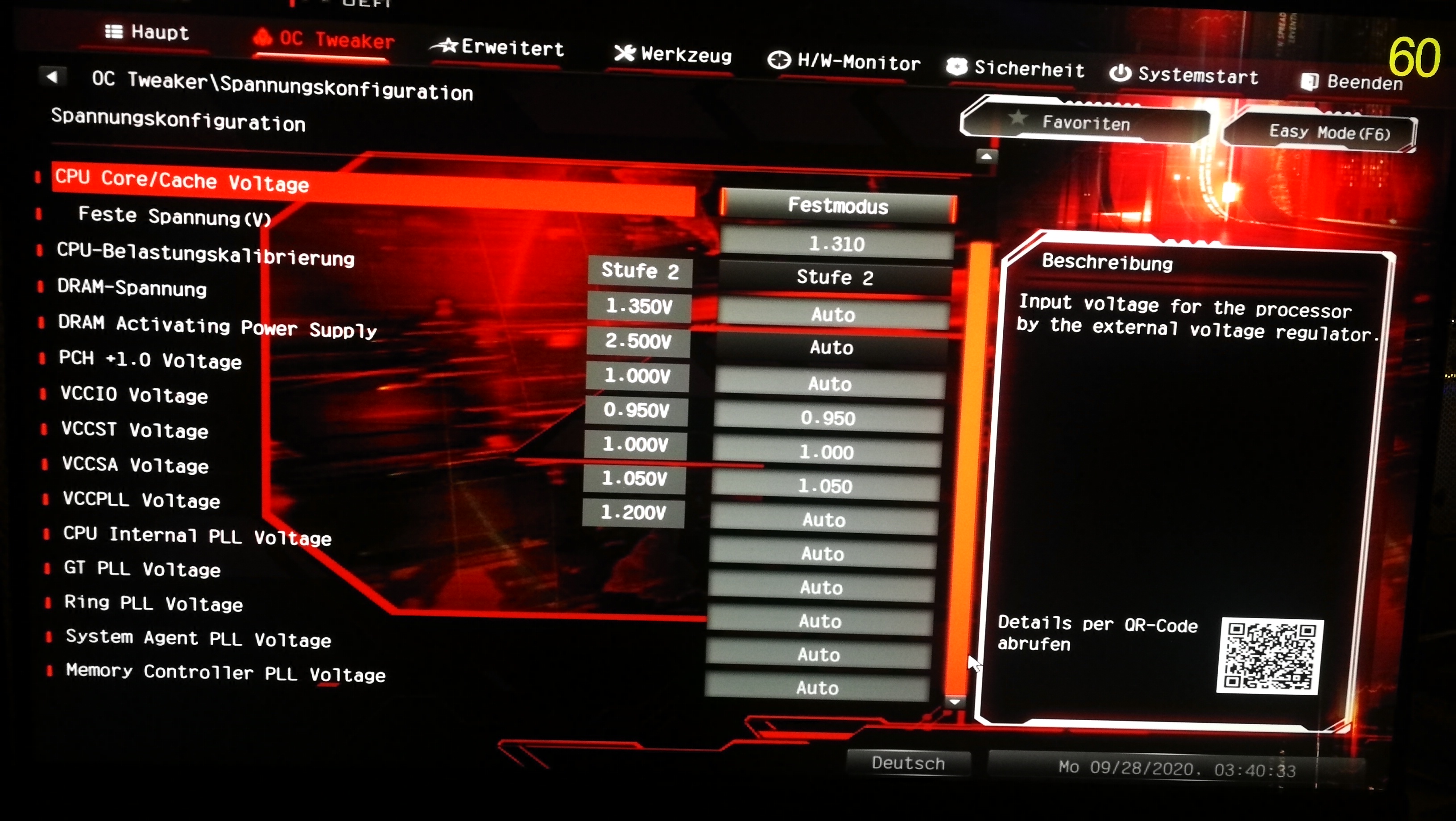

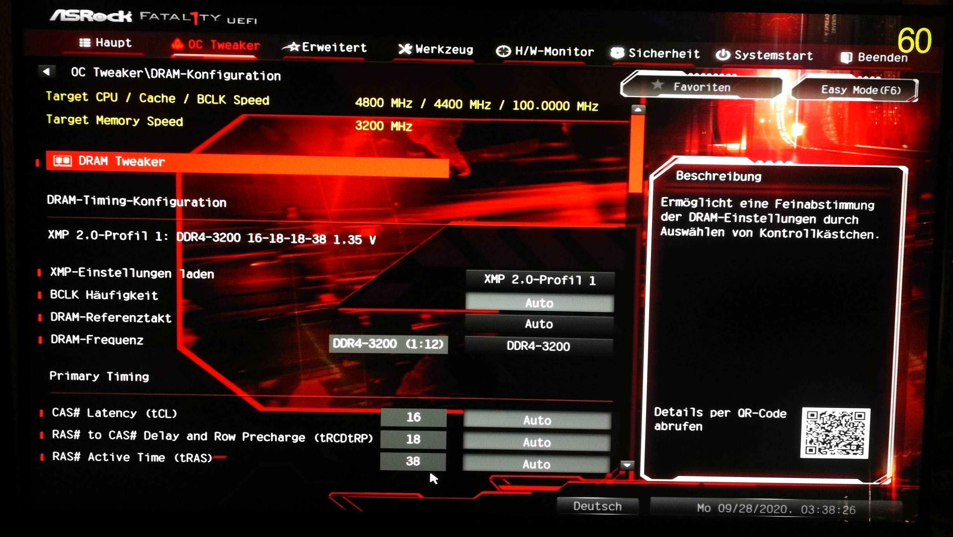

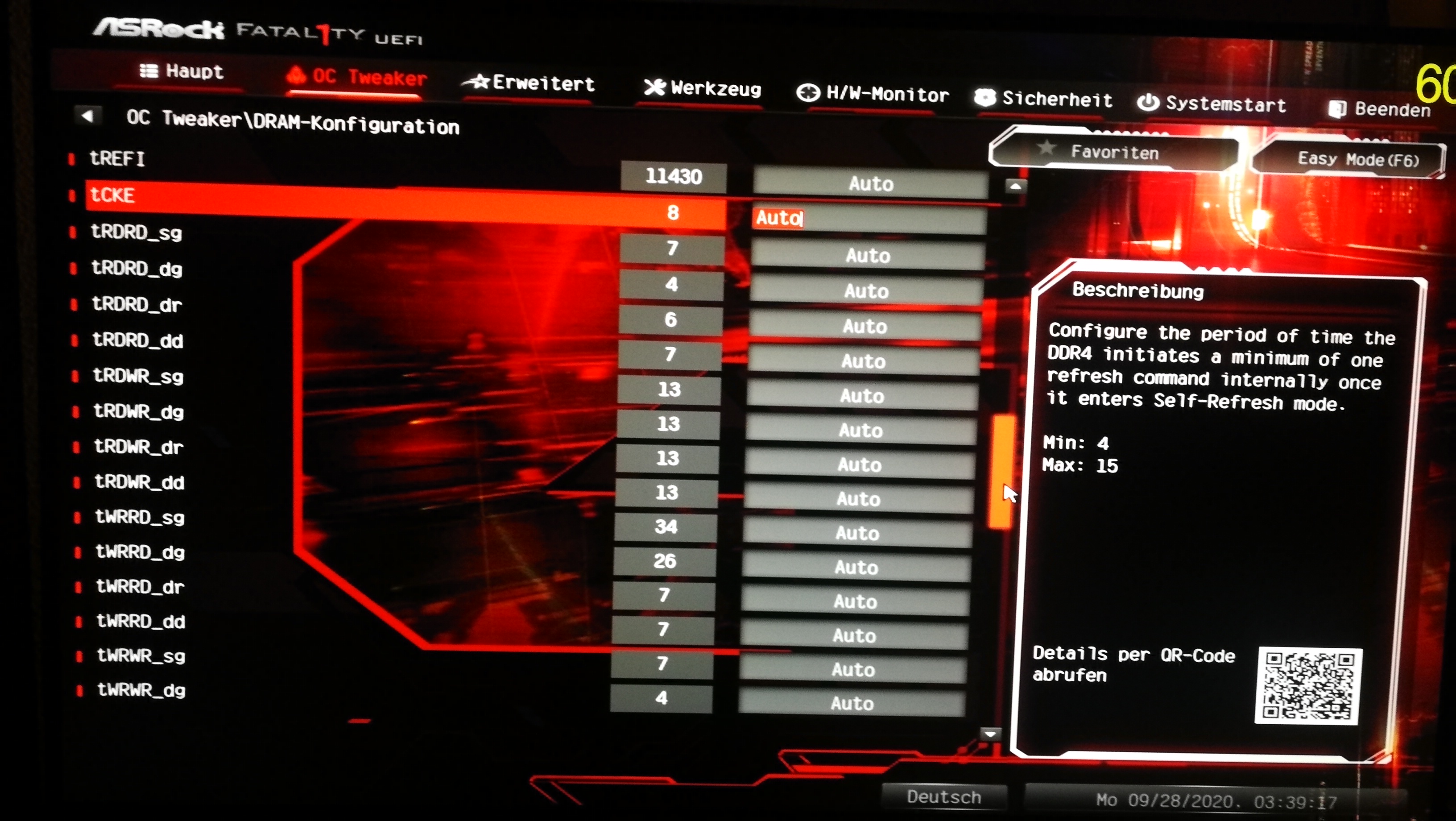

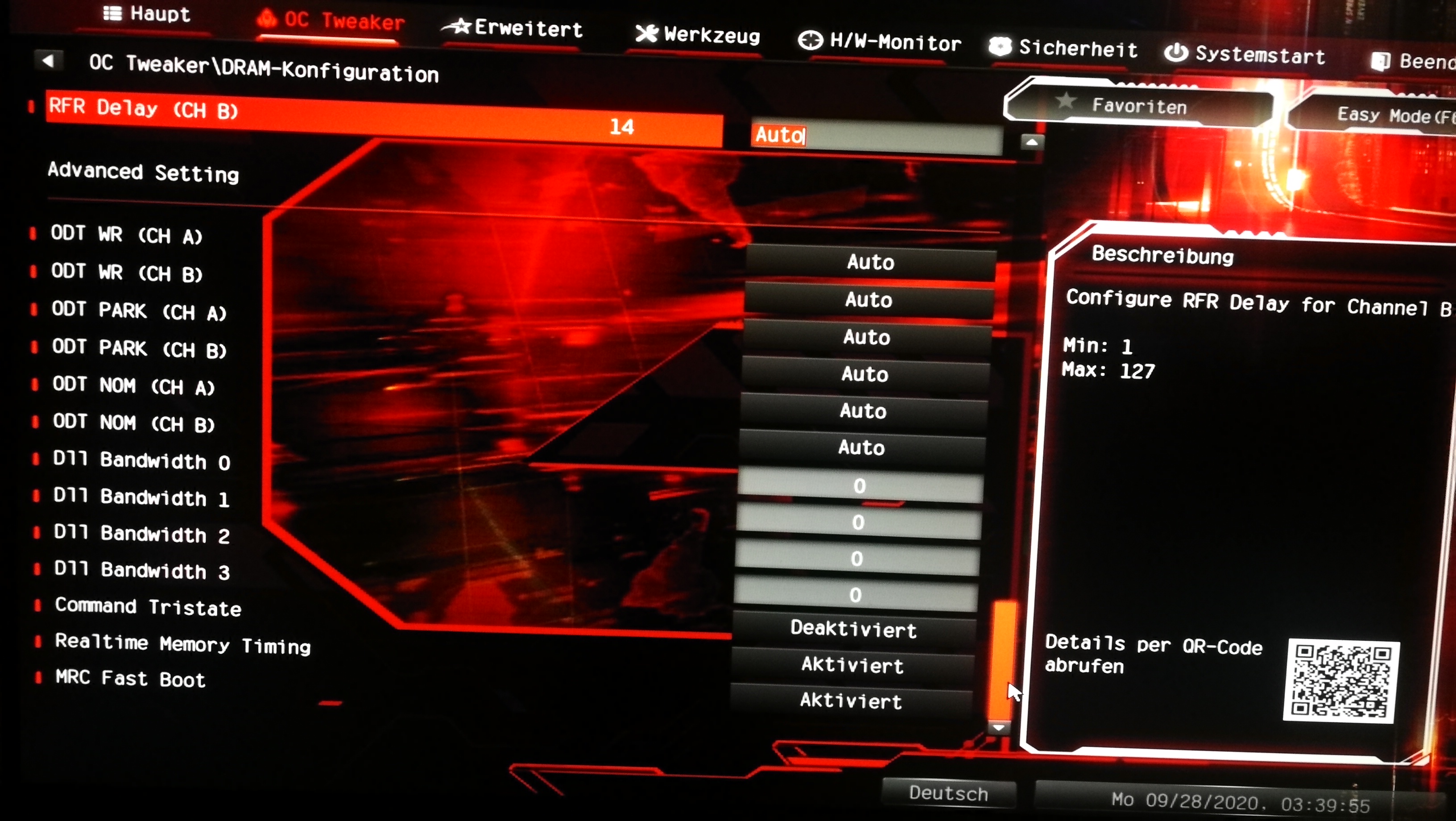

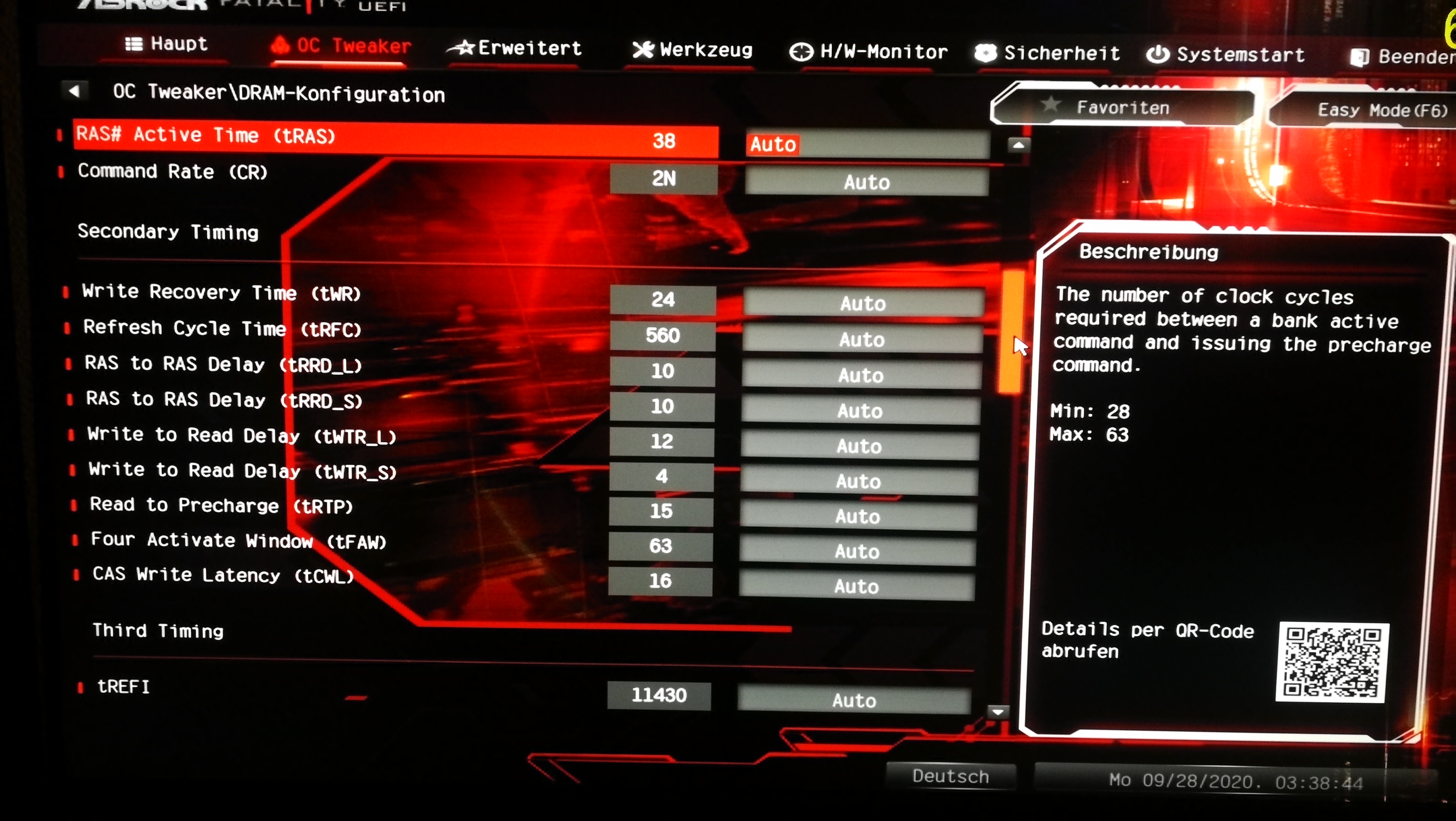

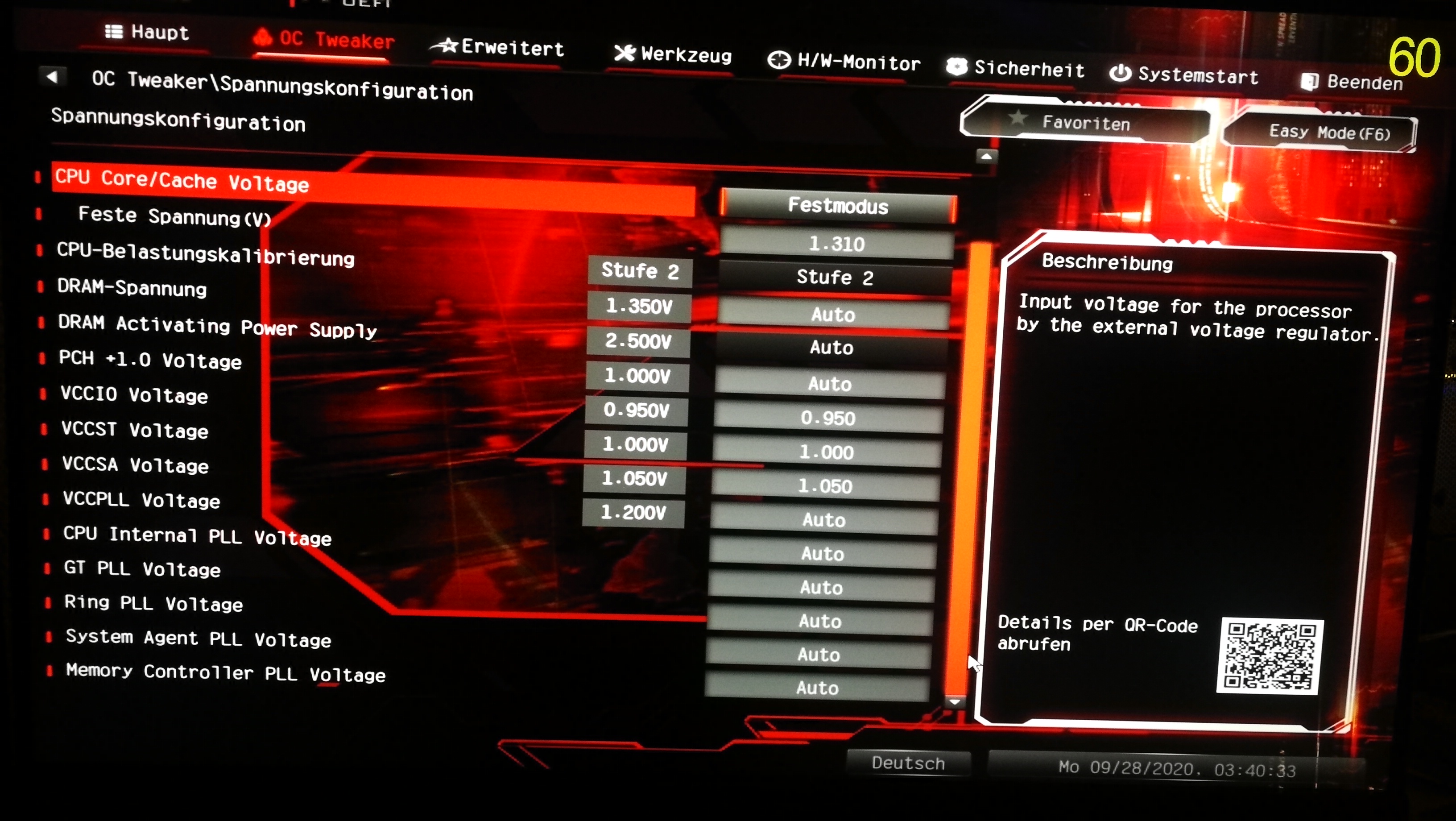

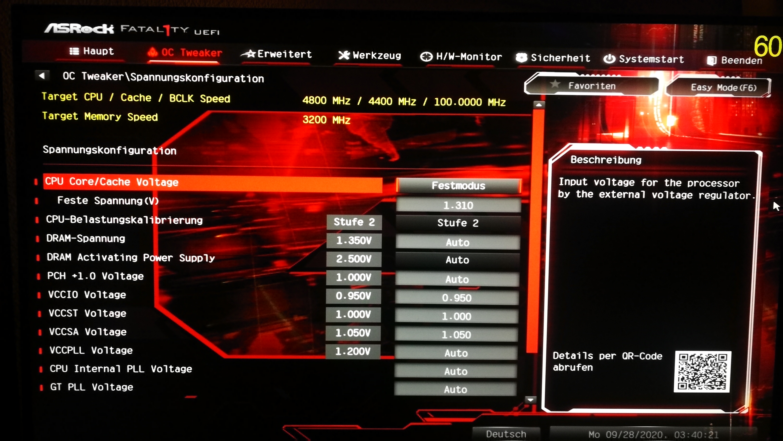

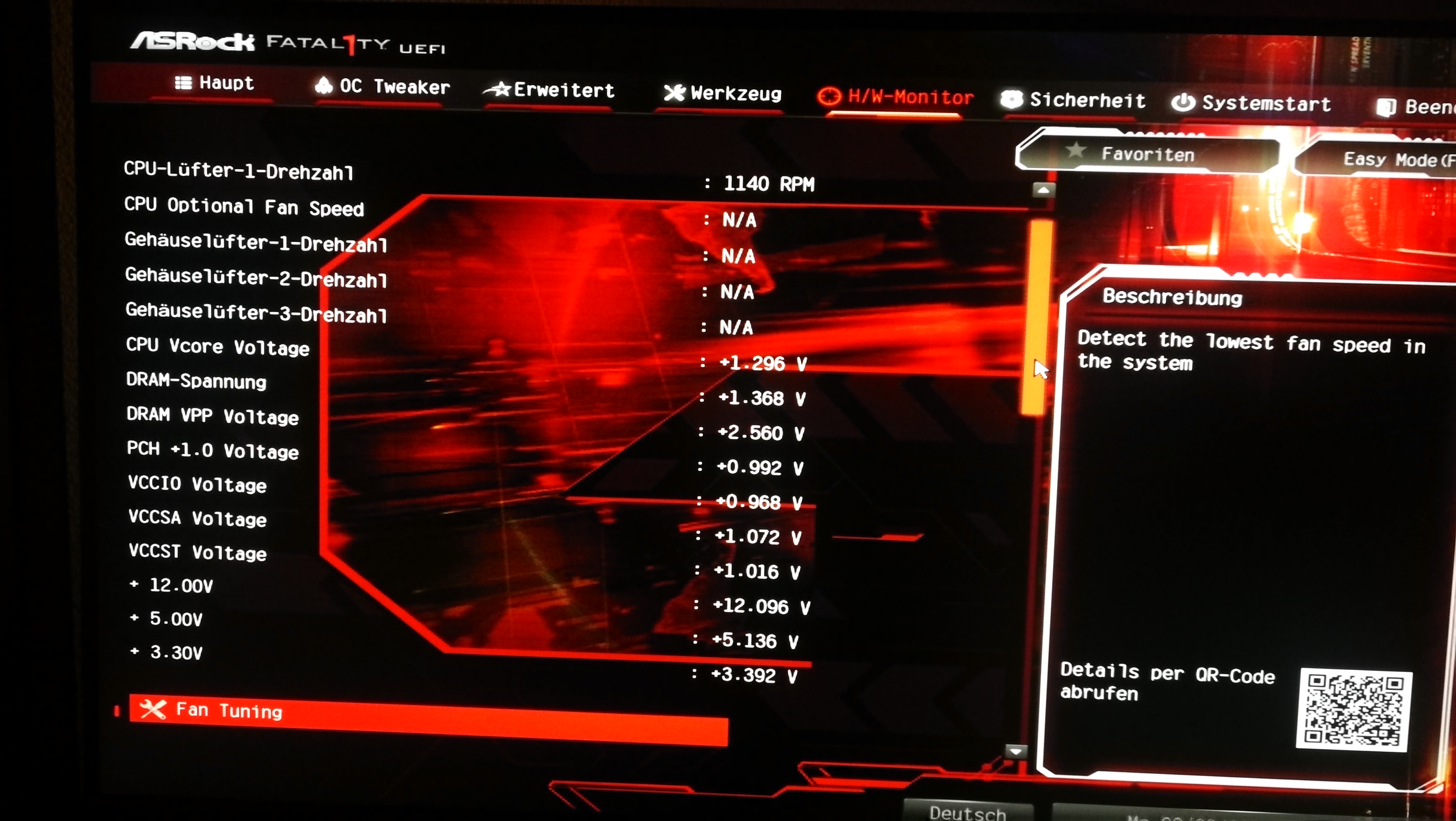

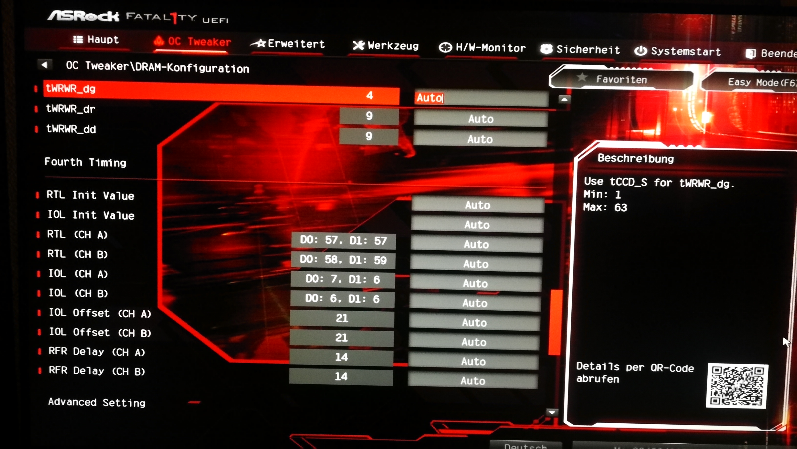

IMG_20200928_033829.jpgIMG_20200928_033847.jpgIMG_20200928_033920.jpgIMG_20200928_033939.jpgIMG_20200928_033958.jpgIMG_20200928_034024.jpgIMG_20200928_034036.jpgIMG_20200928_034227.jpg

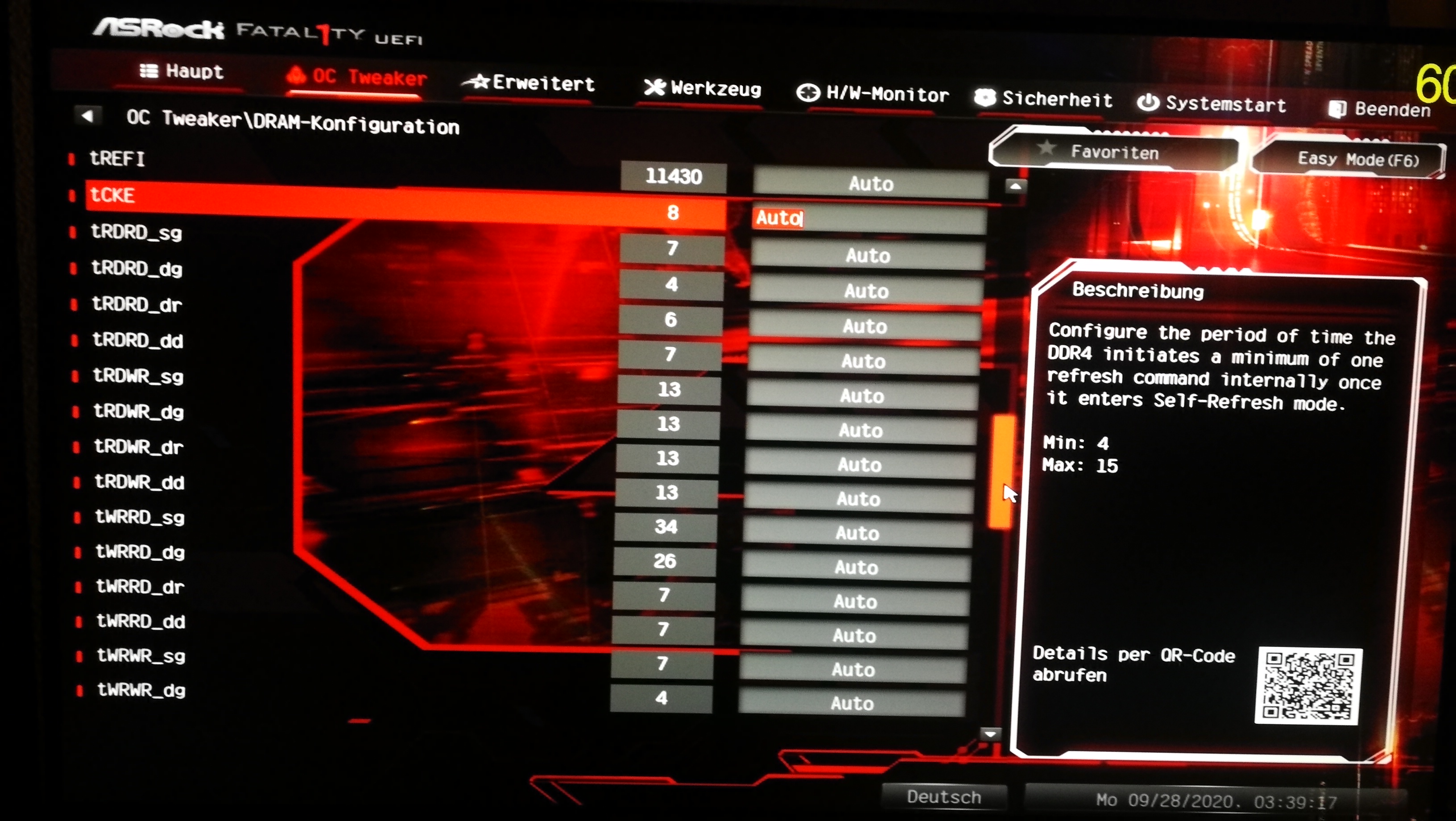

Da hat man doch instant keinen Bock mehr, was an den Timings einzustellen bei den 100.000 Einträgen, daher ist es vermeintlich einfacher, wenn man den Takt auf 3400 macht und guckt, dass der so läuft.
Beim letzten Bild habe ich mir damals mal Nebenspannungen aufgeschrieben, aus einem OC-Guide vom Luxx. VCCPLL hat der damals schon nicht mit 1 und 1,1V genommen, daher habe ich das immer auf Auto gelassen mit 1,2V. Vielleicht müssen die anderen erhöht werden? Die sind noch auf "Intel-Stock".

Dann alle Timings und Spannungen die noch auf Auto sind fest eingeben. Danach mal einfach nur die Geschwindigkeit auf 3400 MHz erhöhen.
Auch die Auto-Timings werden nicht verändert, wenn man auf 3300/3400 stellt.
Wenns so läuft erst mal richtig testen mit Programmen und Spielen. Danach XMP ausschalten und alle Werte von der linken seite rechts bei Auto eintragen. DRAM Frequenz auf 3400 MHz ändern und den nächsten Testlauf machen, die RAM Spannung dann auf 1,37 V erhöhen. Für 2 verschiedene RAM Typen sieht das schon mal nicht schlecht aus.

Die Nebenspannungen können so bleiben?
Dein RAM hat ja noch unterschiedliche Werte bei den Latenzen, da habe ich bei meinem jetzt nicht so drauf geachtet, wo ich das kopiert habe.
Edit: Die Werte in Taiphoon Burner sind gleich, außer eben jene bei "Manufacturing Discription"
Und Zeit, ins Bett zu gehen.
Die Nebenspannungen könnte man bei Probleme mal um 0,05 V erhöhen, nur nicht über 1,2 V gehen.
Wenn du nur auf 3400 MHz stellst ohne vorher die Timings fest einzustellen, dann werden die wieder neu berechnet. Um zu sehen wie gut die bisherige Einstellung ist und auch wie stabil ist dieses Vorgehen mal zu versuchen. Sollte das auch gut laufen hast du vielleicht ein bisschen schnelleres System. Bei AIDA gibt es ja die Möglichkeit einen Benchmark zu machen, das sieht man dann schön die Unterschiede.
Hier mal bei mir mit 3200 MHz tRFC 272 + OC und 3200 MHz XMP Profil

Hast recht, die Timings ab Sekundär werden auch im Bios verändert. Nur funktionierte der Rechner damit gar nicht, wo dann kein Bild kam oder sich das Bios nicht öffnen wollte. Einmal sprang die Reparatur von Windows an.

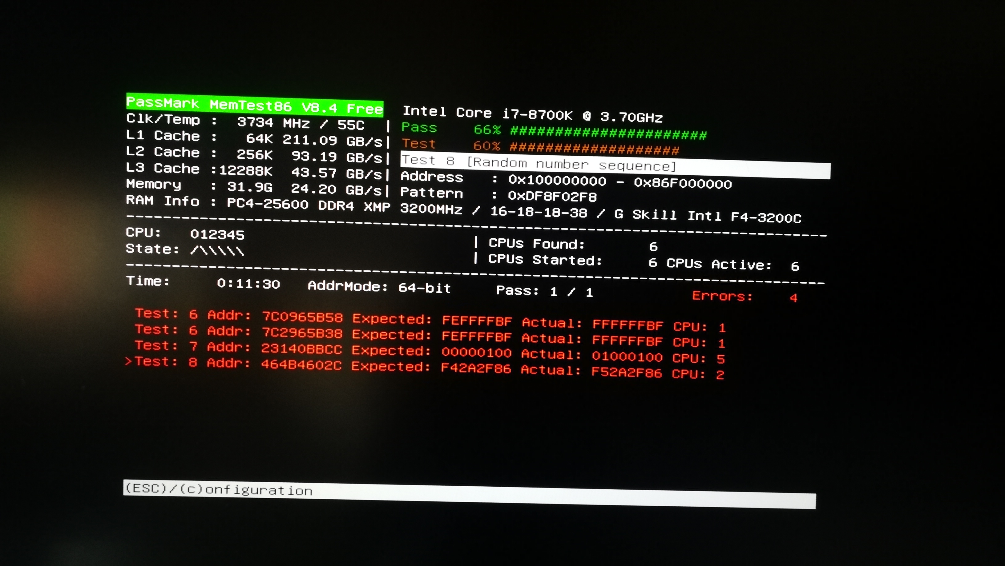

XMP bezieht sich auf ein Kit, Die Einzelriegel werden getestet, bei guten Herstellern und bei höherwertigen Riegeln. Dann werden die zu einem Kit zusammengestellt. Mit 2 verschiedenen Speichertypen ist das schon wie 9 aus 49 beim Lotto.
Wenn es bei dem Programm in dem Bild zu Fehlern kommt sollte man vielleicht mal ALLE Riegel einzeln testen, hat nur einer ein kleinen Knacks weg, suchst du dir den Wolf.
Wäre aber echt dämlich, dass der Speicher auf einmal abgeraucht ist. Die Fehler kommen jetzt m.E. in Test 6 bis 8. Mal sehen, ob die Anordnung Samsung, Hynix, Samsung, Hynix läuft.
Hatte eigentlich was anderes vor, anstatt mich mit dem Dreck hier weiter rumzuärgern.
Ja RAM OC ist eine langwierige Angelegenheit, besonders bei 2 Speichertypen zusammen, aber sie macht richtig Spaß. Den Teilen ihr Geheimnis zu entlocken ist wie Schatzsuche.
Eher frustrierend. :grr: Lasse erstmal als Schnelltest nur Test 6, 7 und 8 laufen und jetzt bei 6 Minuten keine Error. Wenn es so bleibt, dann der volle Test. Der RAM soll gefälligst wieder auf Stock a.k.a. XMP laufen. :headshot:
