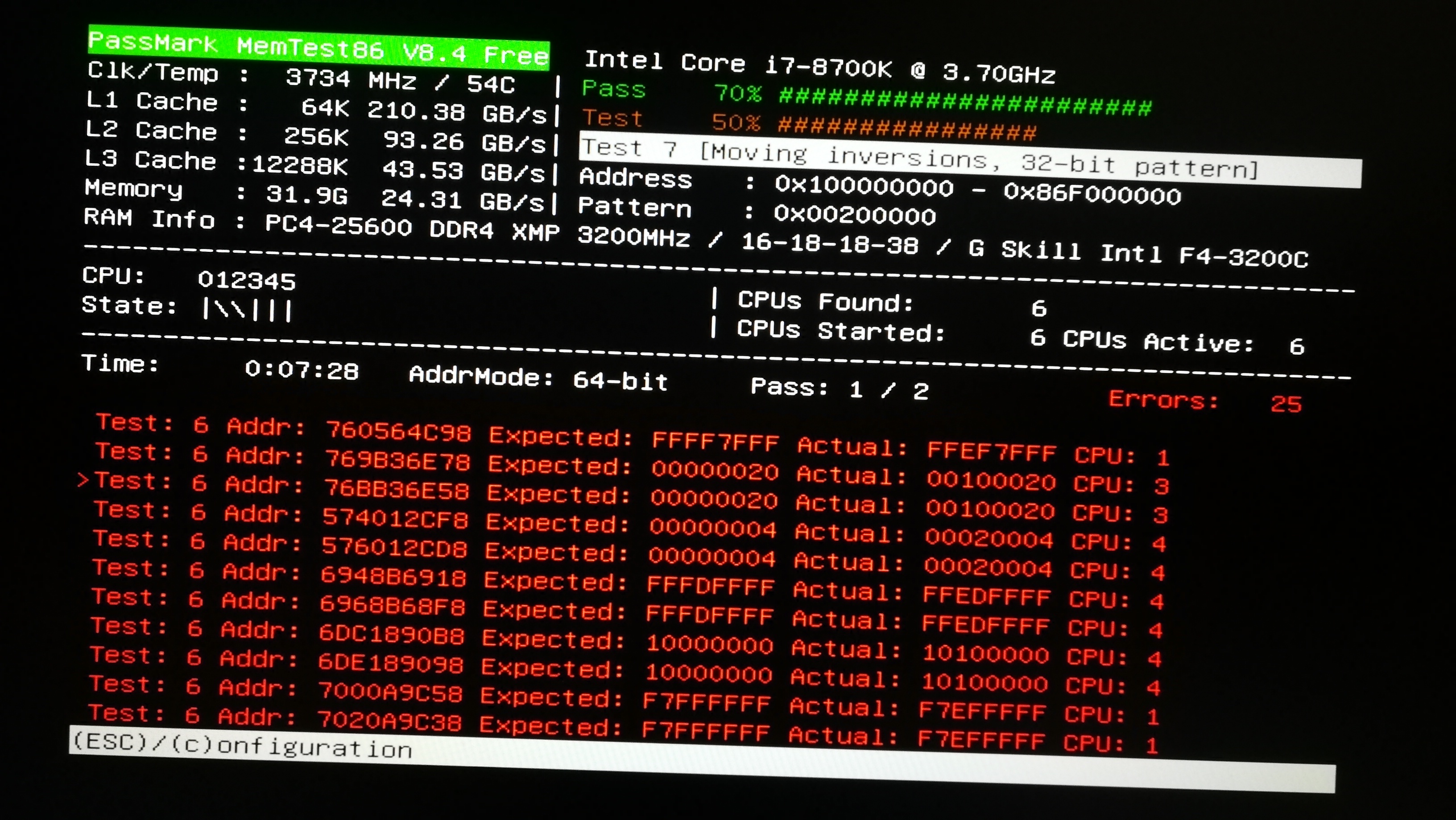

Ich schmeiße jetzt mal den kompletten Test an und dann lasse ich das so erstmal auf Stock (XMP), wenn der Speicher den Memtest ohne Fehler schafft.
Jetzt hat er wieder im 6. Test den Fehler. <- 🖕
Edit: Ich trage nach und nach hier Ergebnisse ein.

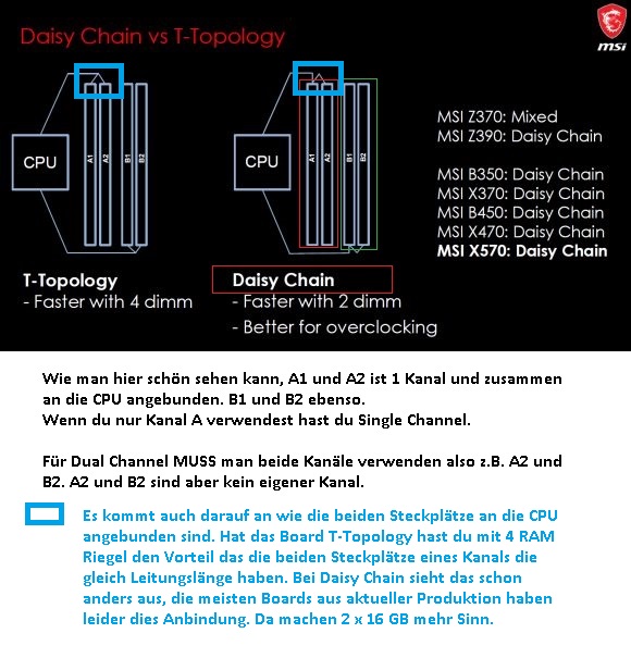

Vielleicht sind nur minimale Unterschiede in den Subtimings der Einzelriegel eines Kits unterschiedlich. Bei 2 Kits, noch mit verschiedenen Die Typen summiert sich das ganze. Deshalb teste ich jetzt immer jeden einzelnen Riegel eines Kits was er leistet, b.z.w. wie hoch ich ihn takten kann.
Schau mal dieses Bild an, da erkennt man schön wie die einzelnen Steckplätze angebunden sind.
Darum der Einzeltest. der Beste Riegel kommt auf A2.
Und was davon ist mein Board jetzt nun? Früher hatte ich den RAM auf A2 und B2 und er lief in Dualchannel.

Was genau dein Board hat weiß ich nicht so genau, aber im Boardforum stand was von Daisy Chain. Das müssten aber hier ein paar Leute genauer wissen.
Falls dir das testen zu viel wird oder keine befriedigenden Ergebnisse erreicht werden, würde ich die 2 Kits verkaufen und direkt 2 x 16 GB holen. Aber ich finde so testen macht schon Fun und man freut sich wenn alles funktioniert. ABER wenn ein neues BIOS Update kommt kann alles wieder anders aussehen.

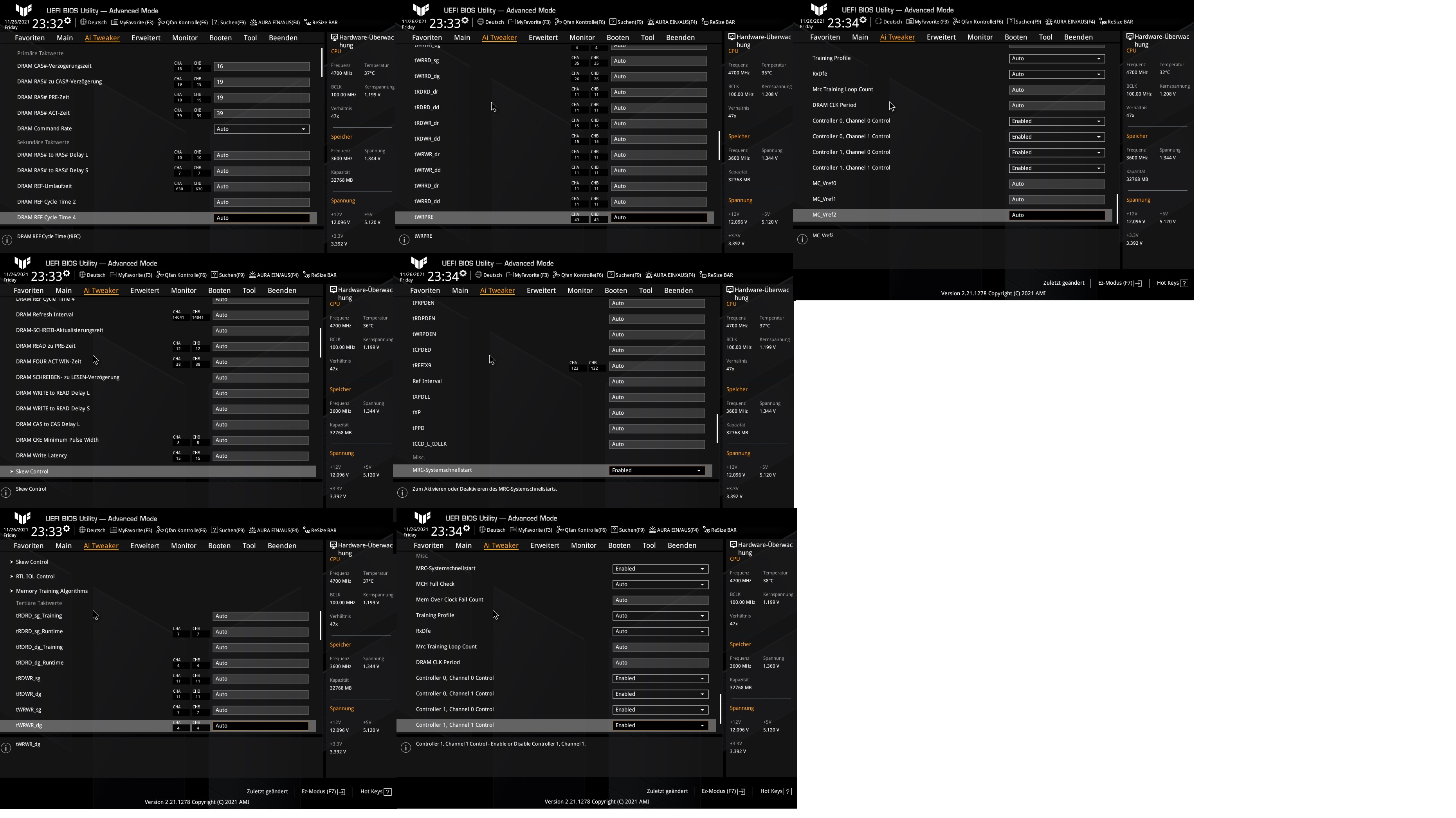

Subtimings sind tatsächlich auch im Bios leicht unterschiedlich, stelle gleich mal meine Liste rein.
Der würfelt sich andere Timings aus, wenn ich entweder nur Hynix drin habe oder nur Samsung. Wenn ich alles drin habe (A1 -> Hynix, A2 -> Samsung, B1 -> Hynix, B2 -> Samsung), würfelt der sich wieder andere Timings aus. Vielleicht hatte ich Samsung-Timings an, wo es nicht ging und es ging vielleicht mit den Hynix-Timings. Keine Ahnung. Spalte 1 und 2 sind jeweils Samsung und Hynix alleine.
Da müsste man dann die Timing die sehr unterschiedlich sind entschärfen. Also wenn da 6 und 4 steht fest einstellen auf 6, also alle Timings fest einstellen. Das ist wohl bei Mischbestückung sowieso anzuraten. Schade das dein Board nicht so eine Funktion hat wie bei mir, Memory Try It ist da wirklich gut. Wenn eine RAM Configuration gar nicht will, gehe bei dieser Funktion auf ein vorgeschlagenes Profil und wenn das läuft habe ich schon mal eien Anhaltspunkt.
Das mit den 3 RAM Riegeln ist aber sehr komisch. Bei mir geht das.
Also ist das Hynix-Profil besser?
Dieses läuft derzeit mit Memtest bisher ohne Error. :freak: Habe allerdings für den Schnelltest den Hammer-Test weggelassen.
Dann noch mit dem Samsung-Profil testen.

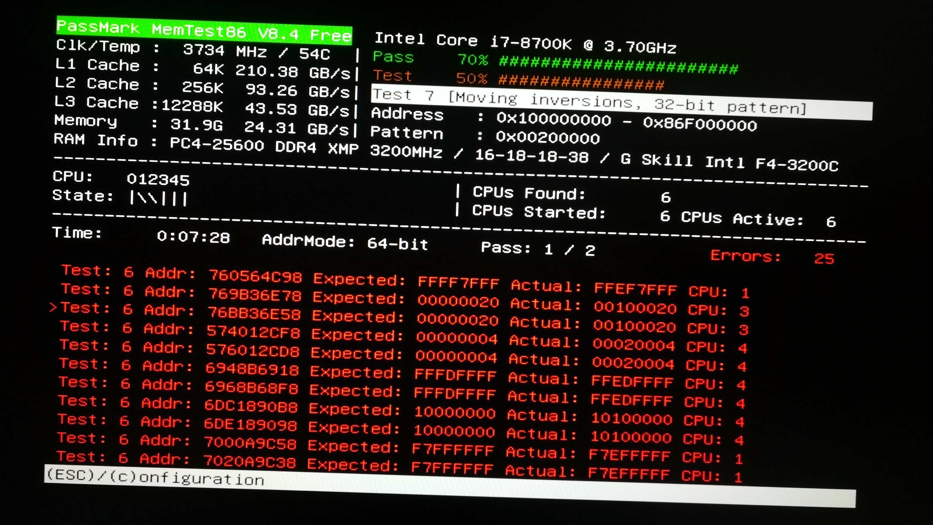

Ich verstehe es nicht. Das Samsung-Profil lief auch durch, ohne Hammer-Test. :rolleyes:
Jetzt spuckt es wieder Error aus. Ich k...... im Strahl.
Edit:
Kurz nach 213 Errors habe ich abgebrochen. Muss ich den Dreck morgen dann wohl zurückgeben. Hier noch der Bericht:

Result summary
Test Start Time2020-09-28 23:50:53
Elapsed Time0:29:21
Memory Range Tested0x0 - 86F000000 (34544MB)
CPU Selection ModeParallel (All CPUs)
ECC PollingEnabled
# Tests Passed15/17 (88%)
Lowest Error Address0x55D4458 (85MB)
Highest Error Address0x862FED898 (34351MB)
Bits in Error Mask0000000000F20000
Bits in Error5
Max Contiguous Errors1
Test# Tests PassedErrors
Test 0 [Address test, walking ones, 1 CPU]2/2 (100%)0
Test 1 [Address test, own address, 1 CPU]2/2 (100%)0
Test 2 [Address test, own address]2/2 (100%)0
Test 3 [Moving inversions, ones & zeroes]2/2 (100%)0
Test 4 [Moving inversions, 8-bit pattern]2/2 (100%)0
Test 5 [Moving inversions, random pattern]2/2 (100%)0
Test 6 [Block move, 64-byte blocks]0/2 (0%)213
Test 7 [Moving inversions, 32-bit pattern]1/1 (100%)0
Test 8 [Random number sequence]1/1 (100%)0
Test 9 [Modulo 20, ones & zeros]1/1 (100%)0
Last 10 Errors
2020-09-29 00:17:50 - [Data Error] Test: 6, CPU: 4, Address: 85FD79C18, Expected: 00000000, Actual: 00100000
2020-09-29 00:17:50 - [Data Error] Test: 6, CPU: 5, Address: 862FED898, Expected: 01000000, Actual: 01100000
2020-09-29 00:17:50 - [Data Error] Test: 6, CPU: 4, Address: 85DD79C38, Expected: 00000000, Actual: 00100000
2020-09-29 00:17:50 - [Data Error] Test: 6, CPU: 5, Address: 860FED8B8, Expected: 01000000, Actual: 01100000
2020-09-29 00:17:46 - [Data Error] Test: 6, CPU: 5, Address: 8327D3978, Expected: FFFDFFFF, Actual: FFEDFFFF
2020-09-29 00:17:46 - [Data Error] Test: 6, CPU: 3, Address: 82A1AD1F8, Expected: FFFFFFFE, Actual: FFEFFFFE
2020-09-29 00:17:46 - [Data Error] Test: 6, CPU: 5, Address: 8307D3998, Expected: FFFDFFFF, Actual: FFEDFFFF
2020-09-29 00:17:46 - [Data Error] Test: 6, CPU: 3, Address: 8281AD218, Expected: FFFFFFFE, Actual: FFEFFFFE
2020-09-29 00:17:44 - [Data Error] Test: 6, CPU: 4, Address: 817C751B8, Expected: FFFF7FFF, Actual: FFEF7FFF
2020-09-29 00:17:44 - [Data Error] Test: 6, CPU: 5, Address: 81B305C58, Expected: 00000040, Actual: 00100040
Certification
This document certifies that the Tests described above have been carried out by a suitably qualified technician on the System described above.
Signed
___________________________
Edit:
Lässt sich so schön reproduzieren, selbst wenn man die CPU noch runterstellt. Nur Test 6 auswählen, 2 Minuten Aufwand, um ein Error zu reproduzieren.
Edit:
Samsung raus und heile Welt rein! 4 mal Test 6, bestanden! 1 mal Test 6, 7, 8, bestanden! Einmal Test 1 bis 10, bestanden! 🌈 :heilig:

Edit:
Habe jetzt mal je 15 Minuten GTA5 und Transport Fever 2 gespielt. Die liefen.
Wenn ich wieder die falschen Nebenspannungen einstelle, schmiert es wieder ab. Also machen die Nebenspannungen reproduzierbar den Unterschied. Wäre mal dämlich, wenn die Samsung/Hynix-Vollbelegung mit den 0,05V mehr bei Nebenspannungen auch funktioniert hätte. :freak:
Dann jetzt mal nochmal den Memtest laufen lassen, komplett, und Abendessen machen.
Edit:
2 Läufe Memtest ist gleich durch, keine Error.
Relevant ist dann nur VCCIO und VCCSA. VCCST kann dann wieder runter. Für was genau war VCCPLL nochmal?
Kleines Update:
VCCIO = 1V
VCCSA = 1,1V
VCCPLL = 1,14V
VCCST = 1V
DRAM = 1,35V
V-Core = 1,31V
LLC = 2
Memtest lief damit auch durch, VCCST braucht man dann wohl nicht auf 1,05V.
VCCIO = 1V
VCCSA = 1,1V
VCCPLL = 1V
VCCST = 1V
DRAM = 1,35V
V-Core = 1,31V
LLC = 2
Mal sehen, ob das geht, denn die VCCPLL will ich nicht so hoch haben. 1,1V ist das geringste, was sich da einstellen lässt.
VCCPLL soll wohl für Stickstoffkühlung etc. sein, jedoch habe ich auch noch was anderes im Bios, wo eine Beschreibung zu Stickstoffkühlung ist.
Da Prime nicht stabil war, habe ich die Nebenspannungen nochmal angepasst, siehe Bild. Jetzt wäre es mal ein Versuch wert, nochwas rauszukriegen. Gibt es für diesen RAM empfohlene Werte? Reicht es, die Primärtimings zu ändern? Wenn ja, welche Werte testen? Auf Subtimings runter bis täritär und die "vierten"* habe ich aber immer noch keinen Bock. Stelle ich auf 3700-3800, werden die Timings ja auch wieder beeinflusst.
Welche Einstellungen sind da zum Testen empfehlenswert? Sollte ja zumindest was bringen, da die primären zu treten. Wie oben gesagt, auf 3800 stellen läuft nicht, trotz Gear 2. Beim Gear habe ich auch noch nicht rausgefunden, ob man das per Hand einstellen kann.

Ok, der Speicher ist Müll.
Haupttimings: 16-19-19-39
16-18-18-38 mit +0,02V: Reparatur springt an oder blauer Bildschirm, Bios-Freeze, erst im dritten Anlauf zu den Einstellungen gekommen, die Timings zurückzusetzen.
Noch niedriger ohne Spannungserhöhung funktionierte erst recht nicht.
